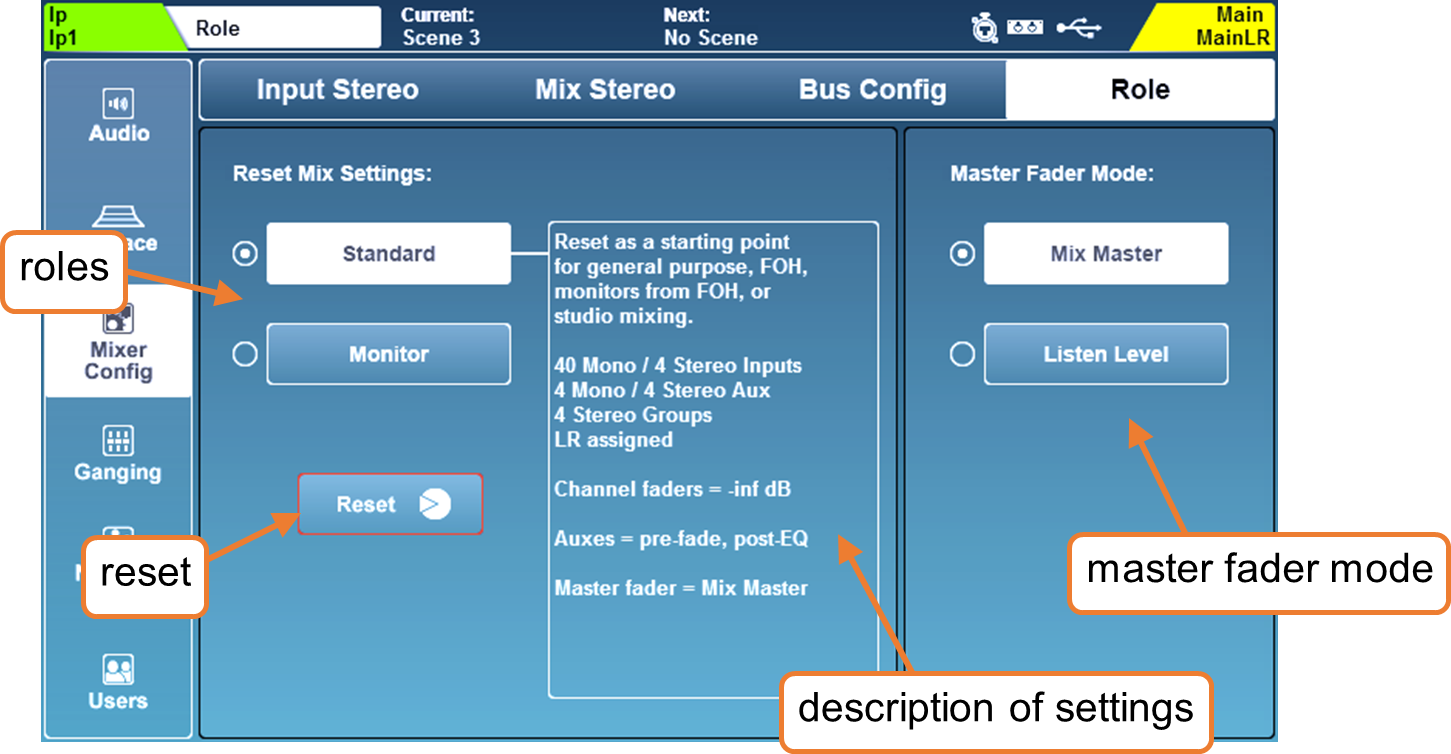

Redefinir Configurações de Mixagem
O SQ possui múltiplas opções de ‘Redefinir Configurações de Mixagem’. Estas são usadas para ‘zerar a mesa’ para diferentes usos.
Isso limpará o estado atual do SQ, mas não afeta os dados armazenados de Cena ou Biblioteca, portanto salve o estado atual como uma Cena antes de realizar esse tipo de redefinição caso deseje recuperá-lo depois.
Pressione a tecla de tela ‘Setup’, depois toque na aba ‘Configuração do Mixer’ seguida da aba ‘Função’.
Selecione uma função operacional e as informações sobre configurações padrão serão exibidas. Toque no botão ‘Redefinir’ para redefinir a mixagem com essas configurações.
Filtros globais são ignorados e os safes são todos desligados quando as configurações de mixagem são redefinidas.
ⓘ O Modo do Fader Mestre permite escolher se o fader mestre controla o nível de envio mestre da mixagem selecionada ou o nível do barramento de escuta. Para mais informações, veja a seção de configuração deste guia.
Redefinir Configurações de Mixagem: Padrão –

| Controle | Configuração |
| SoftKeys 1-6 | Grupos de Mudo 1 a 6 |
| SoftKey 7 | Não atribuída |
| SoftKey 8 | Tap Tempo Global |
| SoftKeys 9-16 | Não atribuídas |
| SoftRotaries | Não atribuídos |
| Modo do Fader Mestre | Mestre da Mixagem |
