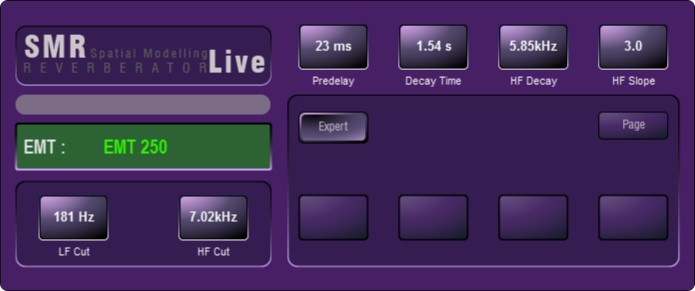

O tipo de FX SMR é um caso especial – existem 4 algoritmos de reverberação diferentes disponíveis e pressionar o botão ‘Expert’ dará acesso a um controle muito mais detalhado para ajuste fino de cada um. Neste modo, percorra todas as configurações de parâmetros disponíveis usando o botão ‘Page’.

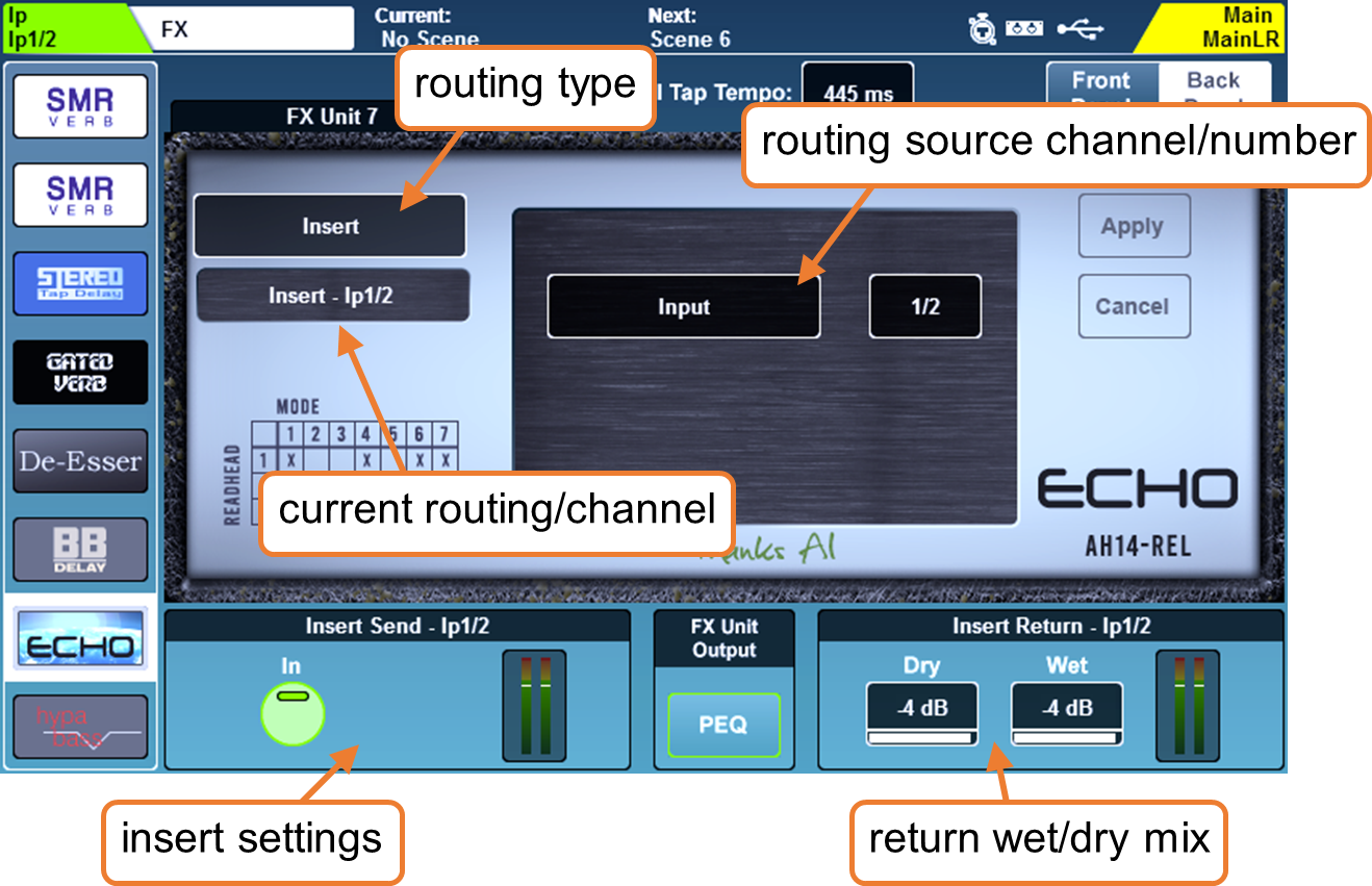

Inserts – Você pode inserir motores FX em canais individuais ou mixes. Isso configura automaticamente e usa o ponto de inserção do canal.
1) Defina o tipo de roteamento para ‘Insert’.
2) Toque no valor da fonte de roteamento para selecionar uma fonte.
Fontes = Entrada, Grupo, Aux, Main, Matriz
3) Toque no valor do canal e ajuste usando o rotary touchscreen.
4) Toque no botão ‘Apply’ para aplicar as mudanças.
ⓘ Tipicamente, processadores de sinal como compressores multibanda e de-essers são usados inseridos dessa forma.

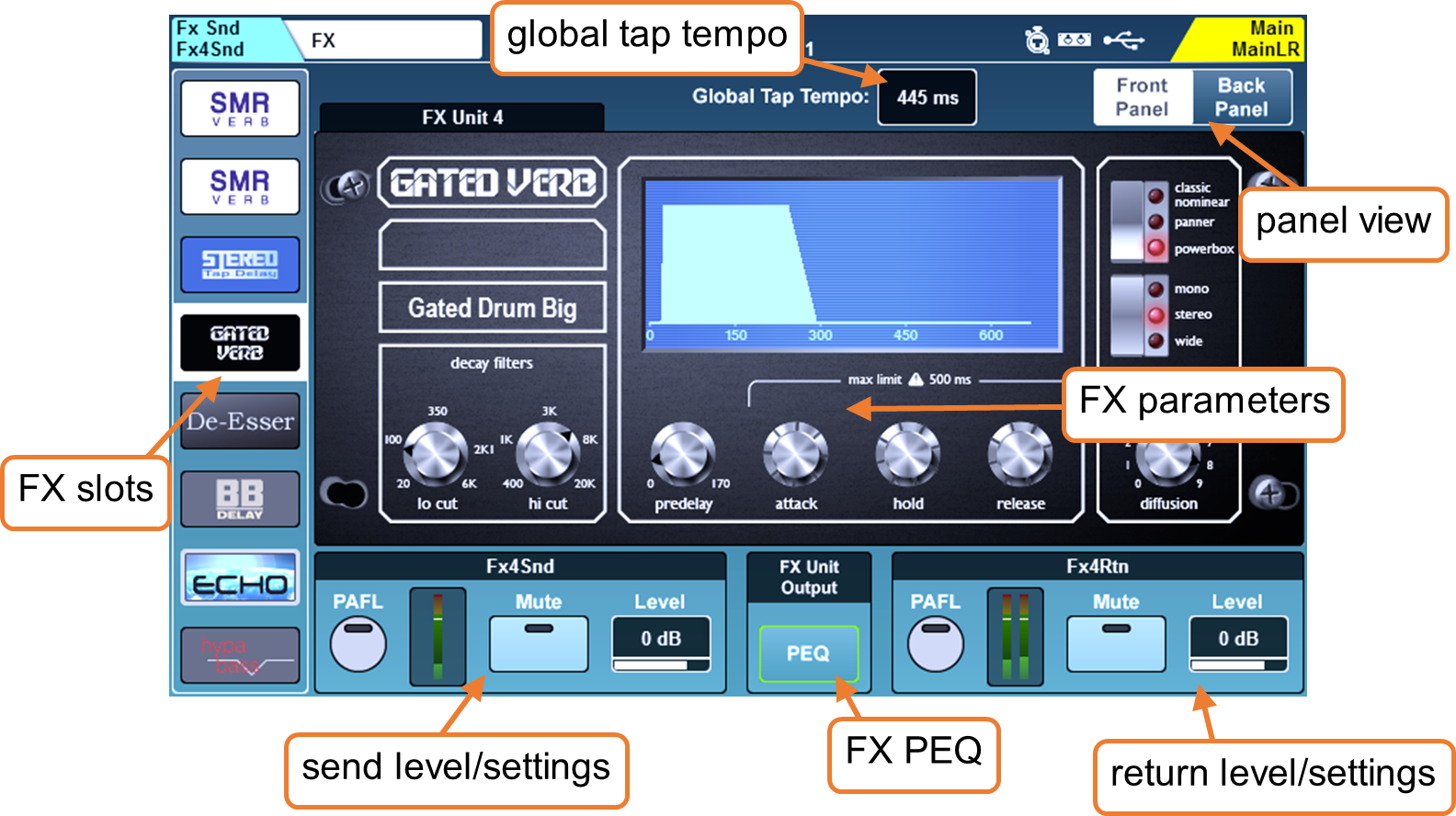

FX Níveis e PEQ
Mix->Return –
Quando roteado como ‘Mix -> Return’, as configurações PAFL, Mute e Nível para o slot do motor FX atualmente selecionado são exibidas na parte inferior da tela tanto para o envio FX quanto para o retorno FX.
• Toque em botões para PAFL ou silenciar canais.
• Toque em valores e ajuste usando o rotary touchscreen.
Inserts –
Quando um motor FX está sendo usado como inserção, o botão ‘In’ da inserção e os valores de mistura wet/dry do retorno são exibidos.
• Toque no botão ‘In’ para ativar ou desativar a inserção.
• Toque nos valores wet ou dry para ajustar a mistura do sinal seco (não processado) com o sinal molhado (processado).

PEQ –
Pressione o botão PEQ na parte inferior central da tela para visualizar e ajustar o PEQ que afeta a saída do FX. Isso funciona exatamente da mesma maneira que qualquer PEQ de processamento de canal.
ⓘ Todas as configurações de nível e PEQ, apresentadas na tela FX para conveniência, duplicam o controle disponível em outras partes do mixer. O PEQ, por exemplo, é o mesmo PEQ que pode ser acessado ao selecionar canais de retorno FX na tela de Processamento.

Reverberação de Modelagem Espacial (SMR)
4 modelos espaciais complexos totalmente configuráveis: Classic, Hall, Room e EMT.

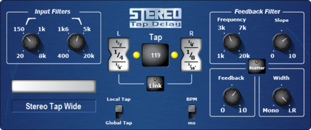

Delay Stereo Tap
Delay digital limpo com link, filtros, tap tempo (global ou local) e opções de exibição BPM ou ms.

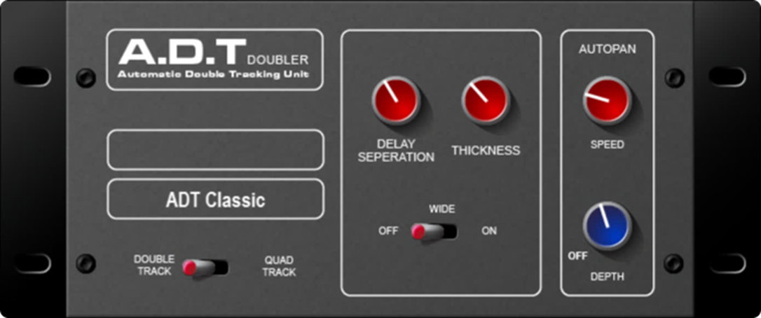

ADT Doubler
Unidade de double tracking automática com modos duplo e quadruplo, separação, espessura e controle de autopan.

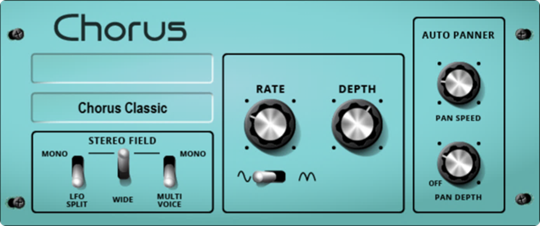

Chorus
Unidade de chorus versátil com 3 opções de campo estéreo, controle de taxa, profundidade e LFO, além de opção de autopan.

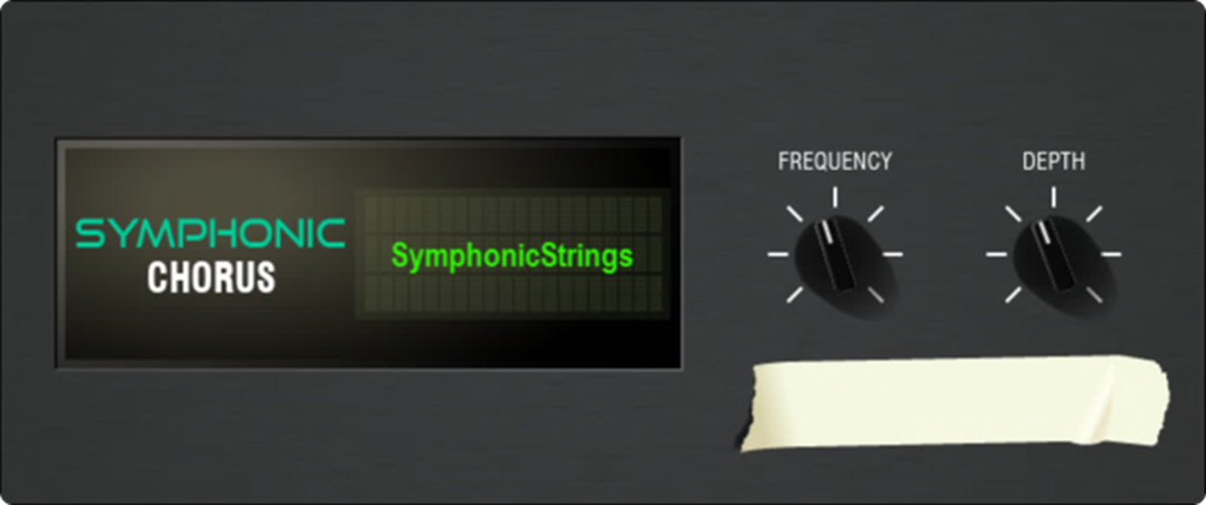

Chorus Sinfônico
Uma emulação fiel do clássico efeito chorus dos anos 80 com 2 controles muito simples.

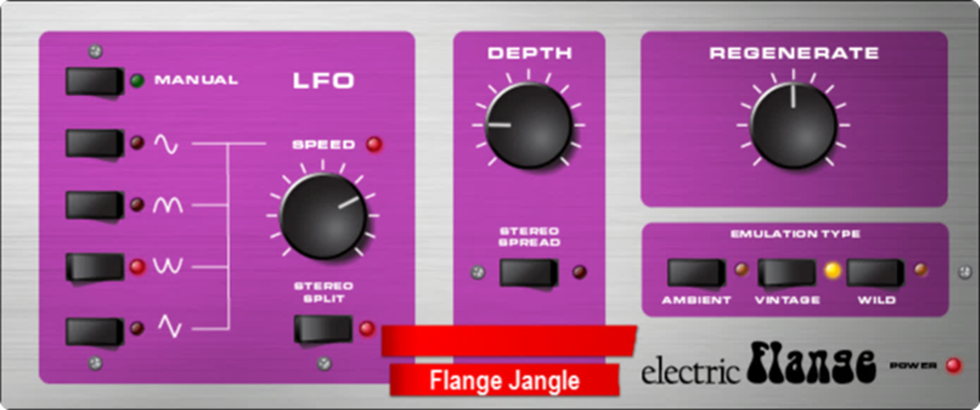

Flanger
3 efeitos clássicos de flanger em uma unidade: ‘Ambient’, ‘Vintage’ e ‘Wild’ com múltiplas opções de LFO e estéreo.

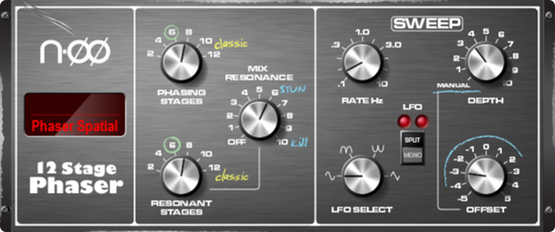

MOO Phaser de 12 Estágios
Emulação precisa de um phaser de 12 estágios, com phasing rico e texturizado e bastante controle.

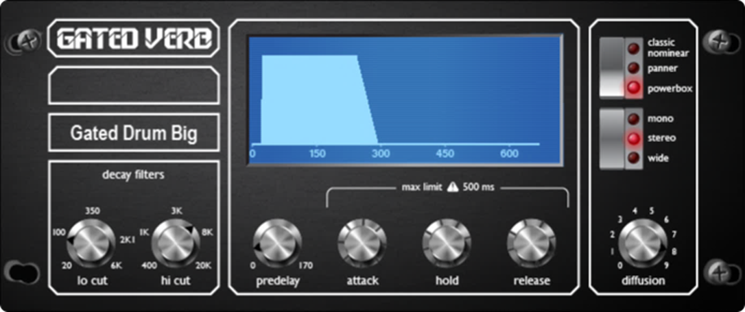

Reverb Gated
Emulação do clássico reverb gated dos anos 80, com controle aprofundado e 2 variantes extras: ‘Panned’ e ‘Powerbox’.

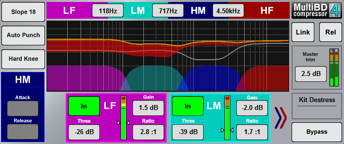

MultiBD Compressor 4
Compressor de 4 bandas completo para controle dinâmico em canais de entrada ou mixagem.

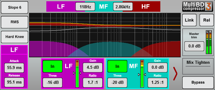

MultiBD Compressor 3
Compressor de 3 bandas completo para controle dinâmico em canais de entrada ou mixagem.

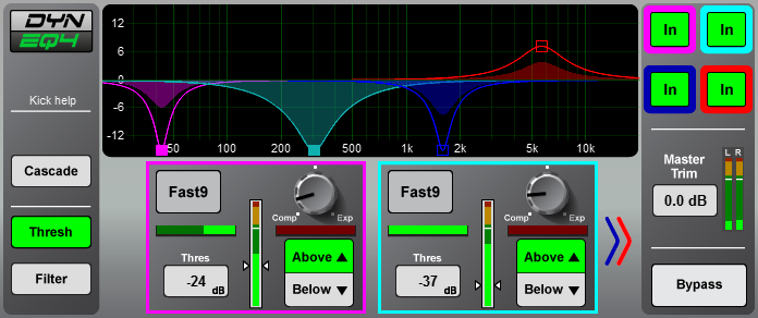

DynEQ4
Equalizador dinâmico de 4 bandas, capaz de esculpir e modelar qualquer fonte sonora.

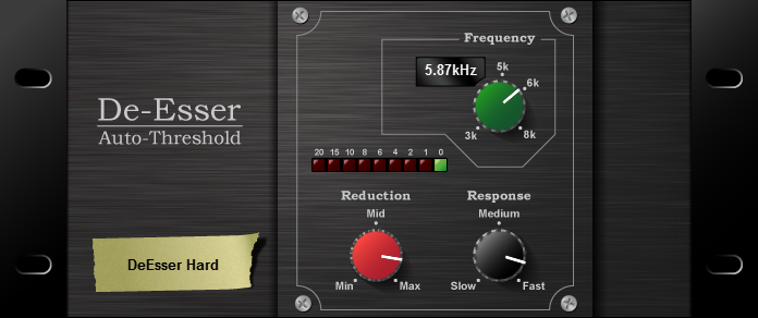

De-essing clássico com limiar automático para redução natural de sibilância.

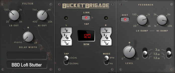

Bucket Brigade
Modelo de delay analógico estéreo com som vintage bucket brigade.

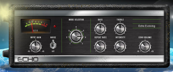

Echo
Reprodução fiel da clássica unidade de eco em fita.

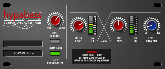

Hypabass
Sintetizador sub-harmônico de distorção muito baixa para gerar graves a partir de fontes com conteúdo de graves mais fraco.
