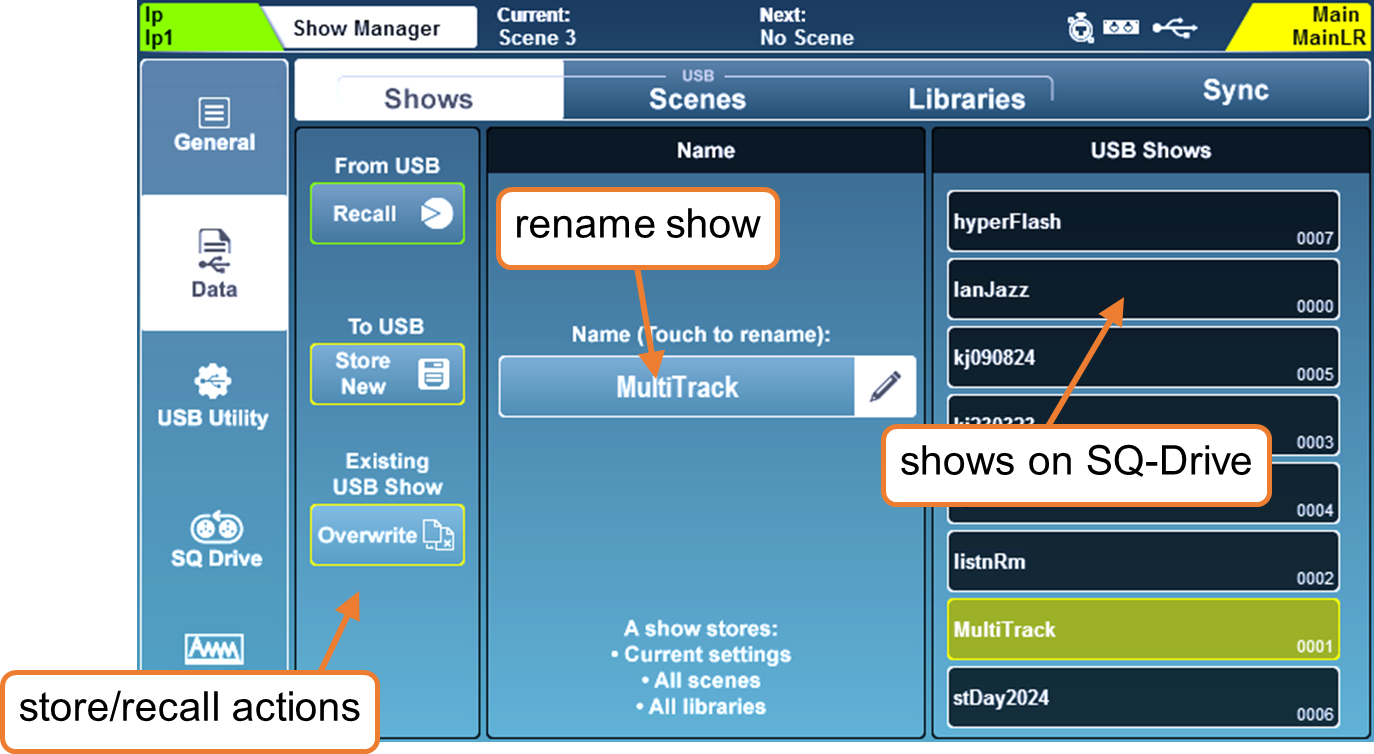

Todas as configurações de mixagem no SQ podem ser armazenadas e recuperadas em arquivos de ‘Cenas’ ou ‘Show’.
Cenas são destinadas para recuperação durante o uso, enquanto um arquivo de Show contém tudo para um evento ou configuração particular. Arquivos de Show também podem ser usados para fazer backup de uma configuração ou transferi-la para outra unidade.
• Uma ‘Cena’ é uma captura instantânea de todas as configurações de mixagem.
• Existem 300 slots de cena disponíveis por ‘Show’.
• Além de todas as cenas, um ‘Show’ inclui todas as configurações do SQ (como Medição Cromática de Canal e configurações de Iluminação Integrada da Superfície).
• O SQ pode ter um ‘Show’ nele a qualquer momento. Múltiplos arquivos de ‘Show’ podem ser armazenados ou recuperados usando o SQ-Drive e o SQ-MixPad.
• Até 100 'Shows' podem ser armazenados em cada dispositivo de armazenamento externo.

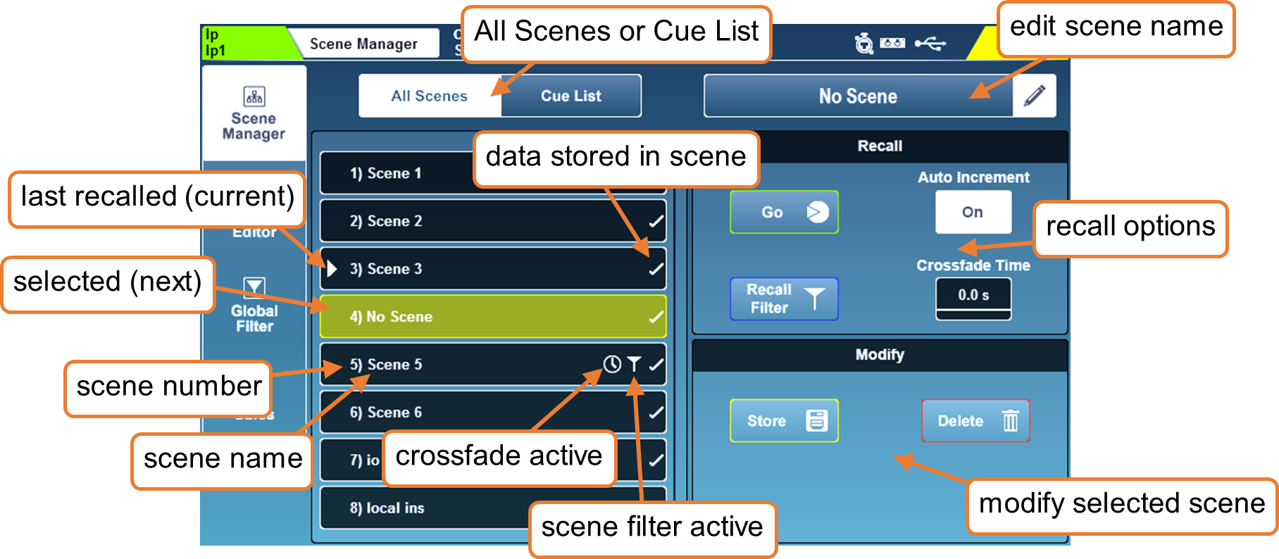

Gerenciador de Cenas
O Gerenciador de Cenas permite que o estado atual do mixer seja armazenado como uma Cena. Cenas também podem ser recuperadas, sobrescritas, excluídas ou ter filtros de recuperação e crossfades aplicados por cena.
Modo do Gerenciador de Cenas -
Toque no botão ‘Todas as Cenas’ / ‘Lista de Cues’ acima da lista de cenas para escolher o ‘modo’ do Gerenciador de Cenas. ‘Todas as Cenas’ trabalha diretamente com todos os 300 slots de cena. A ‘Lista de Cues’ é como uma playlist de cues, cada um com uma cena associada, para permitir fácil inserção, reordenação, repetição e renumeração.
ⓘ O modo do Gerenciador de Cenas é global e afeta a recuperação externa de Cenas via o aplicativo SQ-MixPad.
Modo Todas as Cenas -
Todos os 300 slots de cena são listados e numerados, toque e arraste para cima e para baixo ou toque para selecionar e use o rotary da tela sensível ao toque para rolar por todos os slots.
Para armazenar o estado atual do SQ em um novo slot:
• Toque em qualquer slot vazio.
• Toque no botão ‘Armazenar’ para salvar com o nome ‘Cena [número do slot]’.
OU
• Toque no campo vazio do nome da cena para ser solicitado a nomear a cena ao mesmo tempo em que a armazena.
Para recuperar uma cena e substituir o estado atual pelo estado armazenado:
• Toque em uma cena para destacá-la e depois toque no botão ‘Ir’.
Para renomear uma cena:
• Toque na cena, depois toque no campo de edição do nome da cena no topo da tela.
Para sobrescrever uma cena com o estado atual do SQ:
• Toque na cena a ser sobrescrita, depois toque no botão ‘Armazenar’.
Para excluir uma cena:
• Toque na cena que deseja excluir e depois toque no botão ‘Excluir’.
ⓘ Você pode escolher se deseja ou não confirmar operações de cena (e evitar sobrescritas acidentais) usando o botão ‘Confirmar Operações de Cena’ encontrado em Preferências da Superfície.
Para copiar, colar ou excluir cenas rapidamente no modo Todas as Cenas:
• Segure a tecla ‘Copiar’ e toque na cena que deseja copiar.
• Segure a tecla ‘Colar’ e toque no slot da cena onde deseja colar.
• Segure a tecla ‘Resetar’ e toque em uma cena para excluí-la.

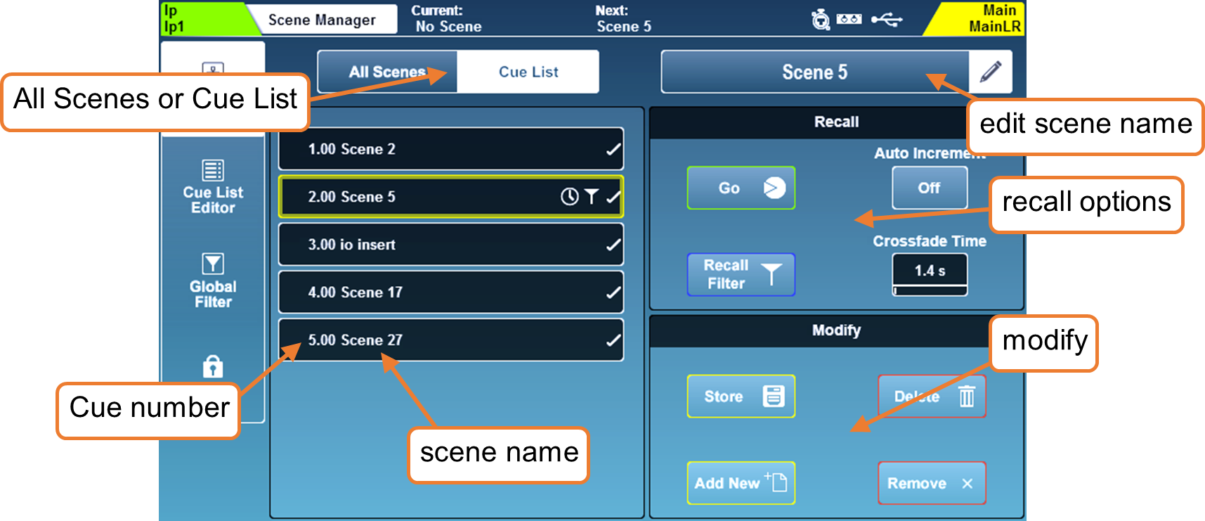

Modo Lista de Cues –
Cada Cue na lista tem uma cena associada de uma das (até 300) cenas no show atual. Os números dos cues são exibidos em vez do número do slot da cena.
Para armazenar o estado atual do SQ no próximo slot vazio de cena e adicionar/inserir um novo cue para essa cena após o cue atualmente selecionado:
• Toque no botão ‘Adicionar Novo’ para salvar com o nome ‘Cena [número do slot]’.
Para recuperar um cue/cena e substituir o estado atual pelo estado armazenado:
• Toque em um cue/cena para destacá-lo e depois toque no botão ‘Ir’.
Para renomear uma cena (note que isso renomeia a cena, não o cue):
• Toque no cue/cena, depois toque no campo de edição do nome da cena no topo da tela.
Para remover um cue da Lista de Cues sem excluir a cena associada:
• Toque no botão ‘Remover’.
• Toque no cue/cena a ser sobrescrita, depois toque no botão ‘Armazenar’.
Para excluir uma cena completamente (da Lista de Cues e do SQ):

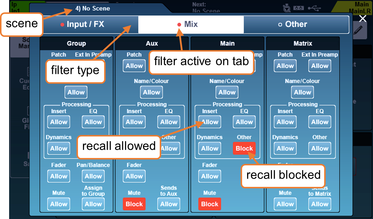

Filtros de Cena –
Ao armazenar uma cena, todas as configurações de mixagem são salvas. No entanto, é possível filtrar o que é recuperado usando uma combinação de filtros de recuperação de cena e filtros globais.
ⓘ Veja Filtros Globais para informações sobre o que cada filtro permite ou bloqueia.
Para escolher quais filtros são permitidos ou bloqueados por cena:
• Toque em uma cena ou cue para destacá-la e depois toque no botão ‘Filtro de Recuperação’.
• No pop-up, há três abas ‘Entrada/FX’, ‘Mix’ e ‘Outro’ contendo todos os filtros disponíveis.
• Toque em qualquer botão de filtro para alternar entre ‘Permitir’ e ‘Bloquear’.
• Parâmetros bloqueados não serão afetados ao recuperar a cena.
ⓘ As teclas Copiar/Colar/Reset também podem ser usadas com o botão ‘Filtro de Recuperação’ quando no modo Todas as Cenas.
ⓘ Filtros de Recuperação Globais têm precedência sobre os Filtros de Recuperação de Cena.

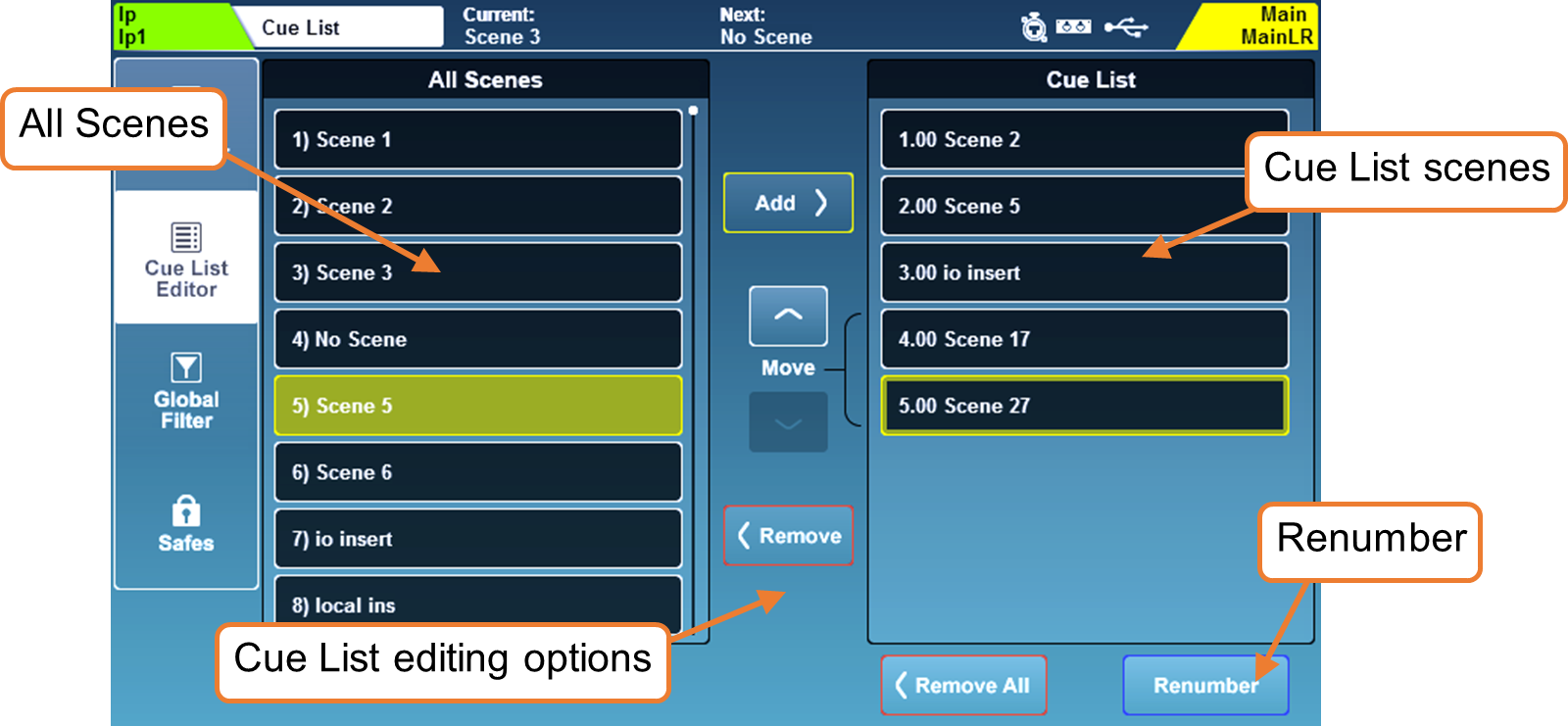

Editor de Lista de Cues
O Editor de Lista de Cues permite que cues sejam adicionados, inseridos e removidos da Lista de Cues da mesma forma que é possível no modo Lista de Cues na tela do Gerenciador de Cenas. Além disso, é possível limpar completamente a Lista de Cues, bem como reordená-la e renumerá-la.
Para adicionar/inserir um novo cue para uma cena na Lista de Cues:
• Toque em uma cena armazenada na lista Todas as Cenas à esquerda.
• Toque em um cue na Lista de Cues à direita.
• Toque em ‘Adicionar’ para adicionar um cue para a cena selecionada após o cue selecionado.
ⓘ Ao inserir um novo cue, ele será automaticamente numerado com base em sua posição na Lista de Cues.
Para remover cenas da Lista de Cues (isso não excluirá cenas do SQ, apenas removerá o cue dela da Lista de Cues):
• Toque no cue a ser removido.
• Toque no botão ‘Remover’ para removê-lo.
OU
• Toque no botão ‘Remover Tudo’ para limpar completamente a Lista de Cues.

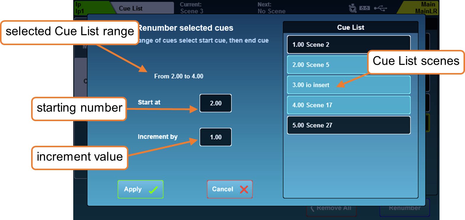

Numeração e renumeração da Lista de Cues –
A Lista de Cues é numerada com duas casas decimais, permitindo que cenas inseridas entre duas cenas existentes na Lista de Cues sejam automaticamente atribuídas a um número entre as duas sem alterar a numeração existente.
Isso é para sistemas e configurações que usam acionamento externo via Controle de Show MIDI para evitar que esses acionamentos precisem ser alterados se cenas extras forem inseridas.
É possível renumerar as cenas da Lista de Cues a qualquer momento, tocando no botão ‘Renumerar’ para mostrar o pop-up de Renumeração.
Para renumerar um intervalo de cues na Lista de Cues:
• Toque no primeiro cue do intervalo que deseja renumerar.
• Toque no último cue do intervalo que deseja renumerar.
• Toque no valor ‘Começar em’ e use o rotary da tela sensível ao toque para selecionar o número para o primeiro cue do intervalo.
• Toque no valor ‘Incrementar por’ e use o rotary da tela sensível ao toque para selecionar quanto o número para cada cue consecutivo será incrementado.
• Toque no botão ‘Aplicar’.
ⓘ Definir valores ‘impossíveis’ que conflitam ou se sobrepõem a cues existentes fará com que o botão ‘Aplicar’ fique desativado.
ⓘ Definir um valor ‘Começar em’ maior que o cue final é possível, mas moverá o intervalo de cues para o final da Lista de Cues para garantir que todos os cues permaneçam em ordem numérica.
ⓘ Definir valores que permitam que o intervalo inteiro caiba entre dois cues existentes é possível e moverá o intervalo para essa posição para garantir que todos os cues permaneçam em ordem numérica.

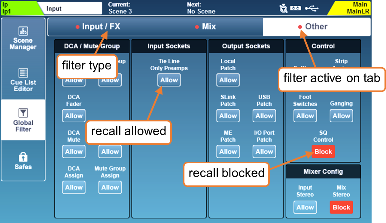

Filtros Globais
Filtros globais de cena estão sempre ativos e afetam quais configurações são alteradas ao recuperar uma cena. Eles também substituem quaisquer filtros de cena ativos.
• Parâmetros bloqueados não serão afetados ao recuperar cenas.
ⓘ É comum bloquear ‘SoftKeys’, ’SoftRotaries’, ‘Footswitches’ e ‘SQ-Control’, para que continuem funcionando da mesma forma sempre que cenas são recuperadas.
ⓘ Mudanças em Talkback e patching PAFL Ext In e parâmetros de pré-amplificador são sempre bloqueadas, pois são parâmetros de nível de show.
ⓘ Todos os filtros de soquetes de saída também afetam configurações de soquete, por exemplo, configuração da taxa de amostragem AES.

Filtros de Mixagem –
| Grupo | |
| Filtro | Inclui |
| Patch | Fonte de Mix Ext In e patching de saída dos canais de Grupo |
| Pré-amplificador Ext In | Configurações de pré-amplificador do Mix Ext In de Grupo |
| Nome/Cor | Todos os nomes e cores dos canais de Grupo |
| Processamento/Inserção | Todo o patching e configurações de inserção dos canais de Grupo |
| Processamento/EQ | Todos os ajustes GEQ e PEQ dos canais de Grupo |
| Processamento/Dinâmicas | Todos os ajustes de Compressor dos canais de Grupo |
| Processamento/Outro | Todos os ajustes de Delay dos canais de Grupo |
| Fader | Posições de fader mestre e balanço de saída dos canais de Grupo |
| Pan/Balanço | Posições mestre de pan e balanço para todos os canais de Grupo |
| Mute | Silenciamento mestre para todos os canais de Grupo |
| Atribuições para Grupo | Todas as atribuições de canal para todos os grupos |
| Aux | |
| Filtro | Inclui |
| Patch | Fonte de Mix Ext In e patching de saída dos canais Aux |
| Pré-amplificador Ext In | Configurações de pré-amplificador do Mix Ext In de Aux |
| Nome/Cor | Todos os nomes e cores dos canais Aux |
| Processamento/Inserção | Todo o patching e configurações de inserção dos canais Aux |
| Processamento/EQ | Todos os ajustes GEQ e PEQ dos canais Aux |
| Processamento/Dinâmicas | Todos os ajustes de Compressor dos canais Aux |
| Processamento/Outro | Todos os ajustes de Delay dos canais Aux |
| Fader | Posições de fader mestre e balanço de saída dos canais Aux |
| Mute | Silenciamento mestre para todos os canais Aux |
| Envios para Aux | Todos os níveis de envio para canais Aux |
| Principal | |
| Filtro | Inclui |
| Patch | Fonte de Mix Ext In e patching de saída do canal Principal LR |
| Pré-amplificador Ext In | Configurações de pré-amplificador do Mix Ext In Principal LR |
| Nome/Cor | Nome e cor do canal Principal LR |
| Processamento/Inserção | Patch de inserção e configurações do canal Principal LR |
| Processamento/EQ | Ajustes GEQ e PEQ do canal Principal LR |
| Processamento/Dinâmicas | Ajustes de Compressor do canal Principal LR |
| Processamento/Outro | Ajustes de Delay do canal Principal LR |
| Fader | Posições de fader mestre e balanço de saída do canal Principal LR |
| Mute | Silenciamento mestre para todos os canais Principal LR |
| Matriz | |
| Filtro | Inclui |
| Patch | Fonte de Mix Ext In e patching de saída dos canais Matriz |
| Pré-amplificador Ext In | Configurações de pré-amplificador do Mix Ext In Matriz |
| Nome/Cor | Todos os nomes e cores dos canais Matriz |
| Processamento/Inserção | Todo o patching e configurações de inserção dos canais Matriz |
| Processamento/EQ | Todos os ajustes GEQ e PEQ dos canais Matriz |
| Processamento/Dinâmicas | Todos os ajustes de Compressor dos canais Matriz |
| Processamento/Outro | Todos os ajustes de Delay dos canais Matriz |
| Fader | Posições de fader mestre e balanço de saída dos canais Matriz |
| Mute | Silenciamento mestre para todos os canais Matriz |
| Envios para Matriz | Todos os níveis de envio para canais Matriz |
Outros Filtros –
| DCA/Grupo de Silenciamento | |
| Filtro | Inclui |
| Nome/Cor do DCA | Todos os nomes e cores dos DCA |
| Nome do Grupo de Silenciamento | Todos os nomes dos Grupos de Silenciamento |
| Fader do DCA | Todos os valores de fader de DCA |
| Silenciamento do DCA | Todos os silenciamentos de DCA |
| Silenciamento do Grupo de Silenciamento | Todos os silenciamentos dos Grupos de Silenciamento |
| Atribuição do DCA | Todas as atribuições de membros de DCA |
| Atribuição do Grupo de Silenciamento | Todas as atribuições dos Grupos de Silenciamento |
| Soquetes de Entrada | |
| Filtro | Inclui |
| Pré-amplificadores Apenas Tie Line | Parâmetros de pré-amplificador para soquetes conectados não atribuídos a um canal |
| Soquetes de Saída | |
| Filtro | Inclui |
| Patch Local | Todo o patching para soquetes de saída locais (XLR, TRS e AES) |
| Patch SLink | Todo o patching para a porta SLink |
| Patch USB | Todo o patching para USB (SQ-Drive e USB-B) |
| Patch ME | Todo o patching para o sistema ME (porta SLink ou I/O) |
| Patch da Porta I/O | Todo o patching para a porta I/O |
| Controle | |
| Filtro | Inclui |
| SoftKeys | Todas as atribuições de SoftKey |
| Atribuição da Faixa | Layout da faixa do canal |
| Soft Rotaries | Todas as atribuições de Soft Rotary |
| Footswitches | Atribuições de pedal de controle |
| Engenharia conjunta (Ganging) | Todas as atribuições de ganging e parâmetros vinculados |
| SQ-Control | Layout do SQ-Control |
| Configuração do Mixer | |
| Filtro | Inclui |
| Entrada Estéreo | Estado mono/estéreo dos pares de canais de entrada ímpares/pares |
| Mix Estéreo | Estado mono/estéreo dos canais de Grupo, Aux e Matriz |

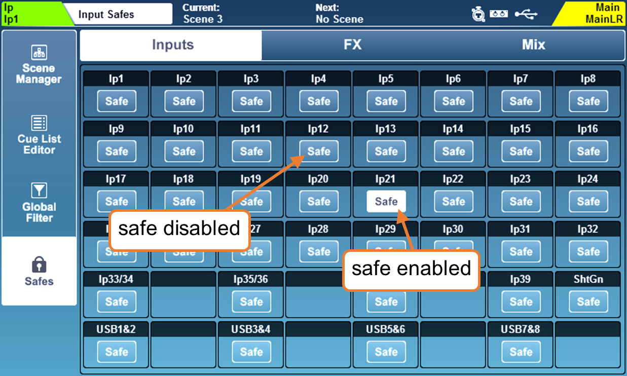

Seguros (Safes)
‘Seguros’ bloqueiam quaisquer mudanças em um canal ao recuperar uma cena.
• Toque nas abas ‘Entrada’, ‘FX’ ou ‘Mix’ para visualizar todos os seguros de canal.
• Toque em um botão ‘Seguro’ para proteger o canal (o botão ficará branco).

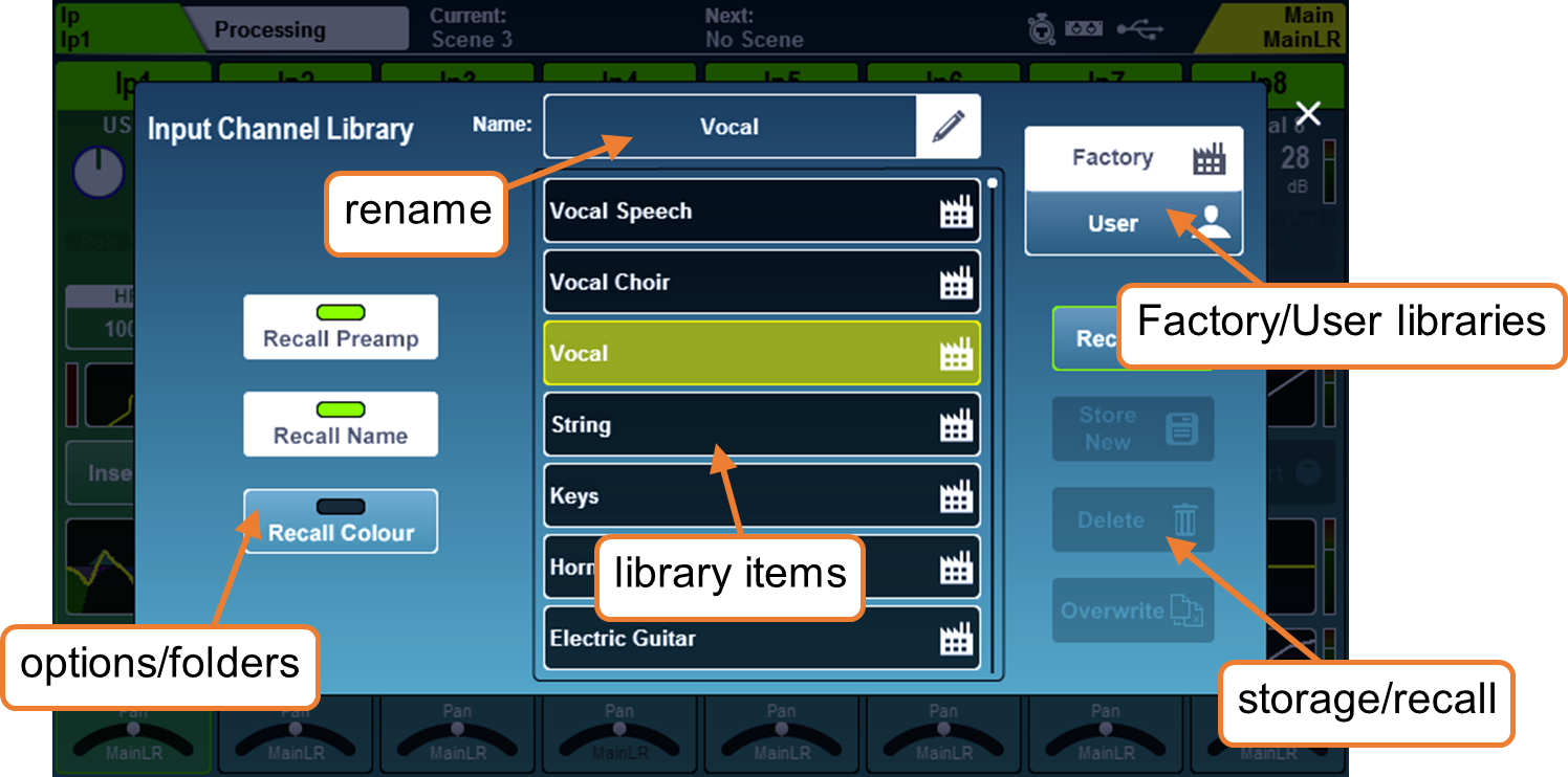

Bibliotecas
Bibliotecas de fábrica e bibliotecas de usuário estão disponíveis para muitos recursos e processamentos no SQ e podem ser acessadas usando a tecla dedicada de Biblioteca quando em certas telas.
ⓘ A tecla 'Biblioteca' se iluminará sempre que uma biblioteca estiver disponível para a tela visualizada.
Bibliotecas de fábrica fornecem predefinições e também são usadas para recuperar diferentes unidades de FX ou plug-ins DEEP. Elas são fixas no firmware e não podem ser editadas ou sobrescritas.
Para recuperar da biblioteca:
• Vá para a tela para a qual deseja recuperar parâmetros.
• Pressione a tecla ‘Biblioteca’.
• Selecione o item da biblioteca de Fábrica ou Usuário que deseja recuperar.
• Toque no botão ‘Recuperar’.
Para armazenar ou sobrescrever um item da biblioteca:
• Vá para a tela para a qual deseja armazenar parâmetros com as configurações que deseja armazenar visíveis.
• Selecione a biblioteca de Usuário no canto superior direito da tela.
• Toque no botão ‘Armazenar Novo’ para armazenar um novo item da biblioteca.
OU
• Selecione um item da biblioteca e toque no botão ‘Sobrescrever’.
Para excluir um item da biblioteca:
• Selecione o item da biblioteca que deseja excluir.
• Toque no botão ‘Excluir’ e confirme para excluir o item.

Shows USB –
Para armazenar um show em um dispositivo USB:
• Toque no botão ‘Armazenar Novo’ - você será solicitado a nomear o show.
Para recuperar um show:
• Toque em um show para destacá-lo (use o rotary da tela sensível ao toque para mudar a seleção ou rolar por todos os shows) e depois toque no botão ‘Recuperar’.
• Toque em um show, depois toque no campo ‘Nome’ no centro da tela.
Para sobrescrever uma cena:
• Toque na cena a ser sobrescrita, depois toque no botão ‘Sobrescrever’.
ⓘ Armazenar ou recuperar shows não é possível quando o SQ-Drive está sendo usado para gravação ou reprodução.
ⓘ Armazenar ou recuperar shows interromperá o streaming de áudio USB-B.

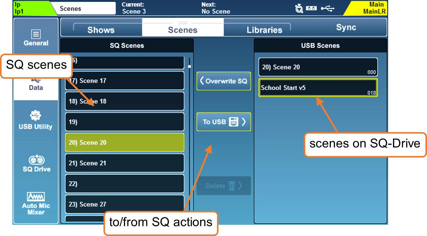

Cenas USB –
Para armazenar uma cena individual em um dispositivo USB:
• Toque para selecionar a cena que deseja armazenar na lista ‘Cenas SQ’ à esquerda.
• Toque no botão ‘Para USB’.
Para transferir uma cena do USB para o SQ:
• Toque para selecionar a cena a ser transferida na lista ‘Cenas USB’ à direita.
• Toque para selecionar um slot vazio na lista ‘Cenas SQ’ à esquerda.
• Toque no botão ‘Para SQ’ para transferir.
• Toque para selecionar a cena a ser sobrescrita na lista ‘Cenas SQ’ à esquerda.
• Toque no botão ‘Sobrescrever SQ’ para transferir e sobrescrever a cena do SQ.
Para excluir uma cena do USB:
• Toque para selecionar a cena a ser excluída na lista ‘Cenas USB’ à direita.
• Toque no botão ‘Excluir’ e confirme a ação no pop-up.

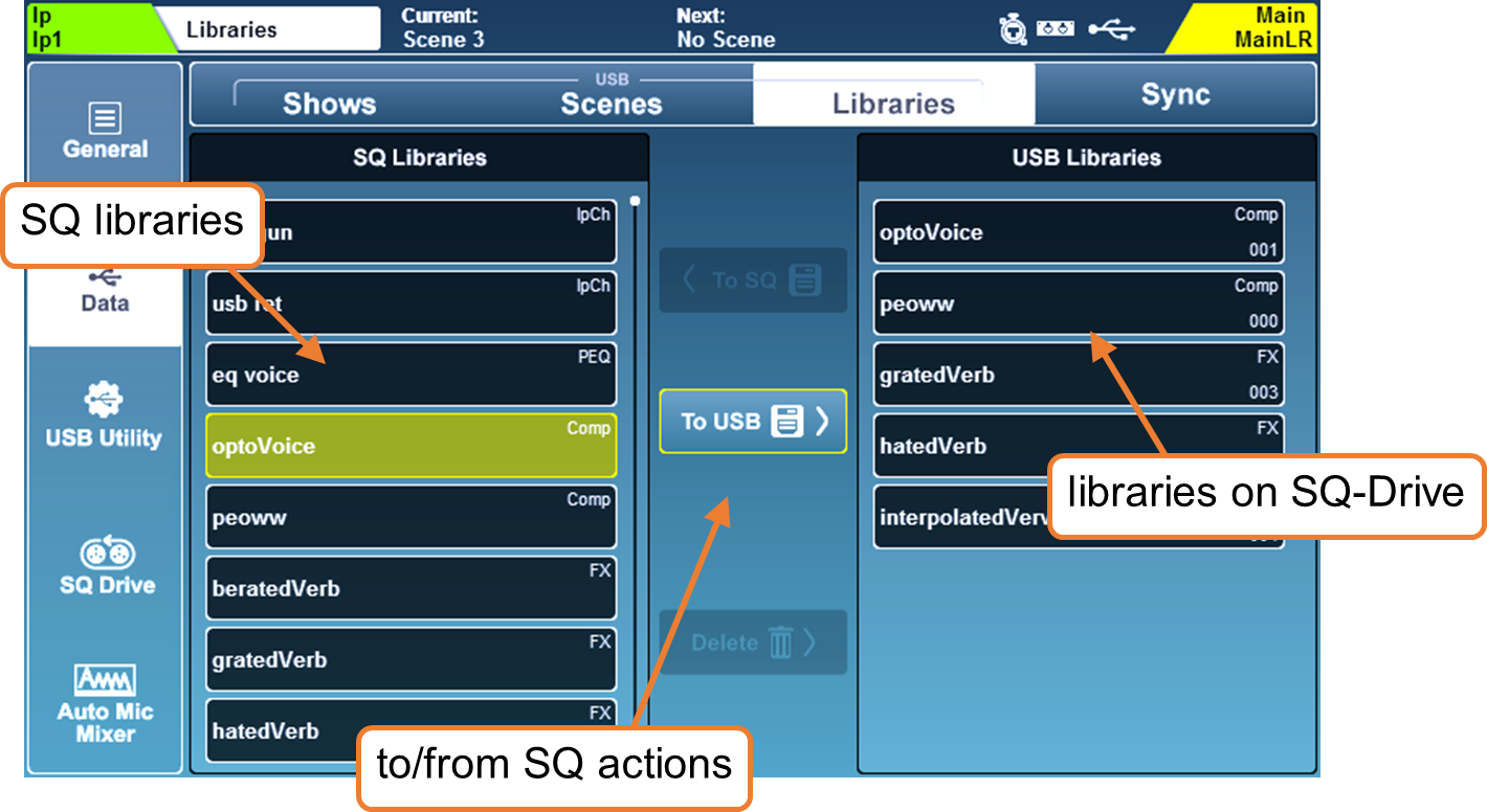

Bibliotecas USB –
Para armazenar um item de biblioteca individual em um dispositivo USB:
• Toque para selecionar o item de biblioteca que deseja armazenar na lista ‘Bibliotecas SQ’ à esquerda.
ⓘ Todas as bibliotecas de usuário no show atual são exibidas.
Para transferir um item de biblioteca do USB para o SQ:
• Toque para selecionar a biblioteca a ser transferida na lista ‘Bibliotecas USB’ à direita.
Para sobrescrever um item da biblioteca:
• Toque para selecionar o item da biblioteca a ser transferido na lista ‘Bibliotecas USB’ à direita.
• Toque para selecionar o item da biblioteca a ser sobrescrito na lista ‘Bibliotecas SQ’ à esquerda.
• Toque no botão ‘Sobrescrever SQ’ para transferir e sobrescrever o item da biblioteca do SQ.
Para excluir um item da biblioteca do USB:
• Toque para selecionar o item da biblioteca a ser excluído na lista ‘Bibliotecas USB’ à direita.

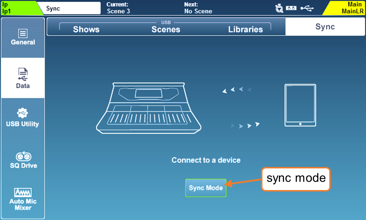

Sincronização –
Para enviar ou receber dados usando o aplicativo SQ-MixPad, o console SQ deve estar em modo de sincronização. Isso evita sobrescritas acidentais dos dados atuais tanto no console SQ quanto no SQ-MixPad.
Para entrar no modo de sincronização, vá para a tela ‘Utilitário’, depois toque em ‘Dados’ seguido de ‘Sincronizar’.
Toque no botão ‘Modo de Sincronização’ e confirme que você entende as implicações do modo de sincronização no pop-up para prosseguir.
Uma vez no modo de sincronização, o envio e recebimento de dados é controlado pelo SQ-MixPad.
ⓘ As permissões de usuário para o usuário atual tanto do console quanto do SQ-MixPad devem permitir ‘Envio de Sincronização’ e/ou ‘Recebimento de Sincronização’ para transferir um show.
ⓘ Consulte a ajuda do SQ-MixPad para mais informações sobre transferência de dados para e do MixPad.
ⓘ Iniciar o modo de sincronização desconectará todos os dispositivos, exceto aquele que está sendo conectado, pois toda a largura de banda da rede é necessária sem interrupções.
