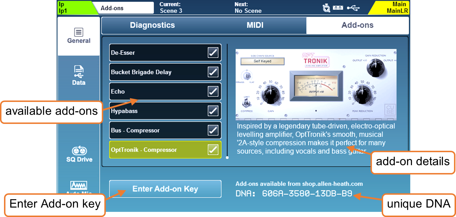

Pressione a tecla de tela ‘Utility’, depois toque na aba ‘General’ seguida da aba ‘Add-ons’.
ⓘ Os complementos disponíveis para o SQ são exibidos à esquerda, toque para exibir mais informações e use o seletor rotativo da tela sensível ao toque para navegar.
ⓘ Para informações mais detalhadas e amostras de áudio dos Complementos, visite https://shop.allen-heath.com/
https://shop.allen-heath.com/ para comprar complementos e gerar uma chave única.
• Toque em ‘Enter Add-on Key’ e insira a chave de 16 caracteres obtida na loja e toque em ‘OK’ para ativar.
As chaves são exclusivas para cada unidade SQ e precisam ser inseridas apenas uma vez. Não será necessário inseri-las novamente ao atualizar o firmware ou após uma redefinição do sistema.
