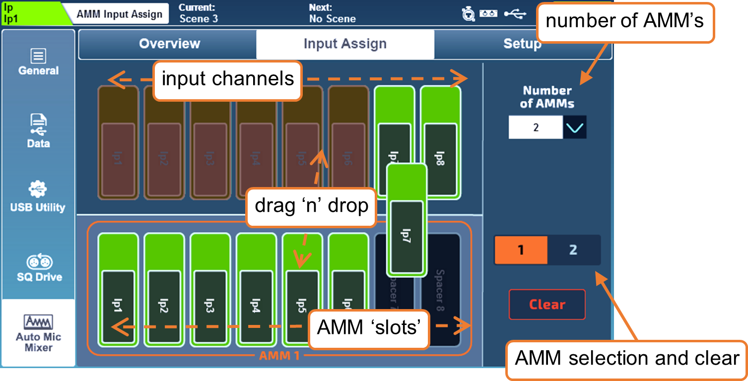

Para atribuir canais de entrada, pressione a tecla de tela ‘Utility’, depois toque na aba ‘AMM’ seguida da aba ‘Input Assign’.
A parte superior da tela mostra os canais de entrada disponíveis e na parte inferior estão os slots disponíveis do AMM.
Selecione ‘2’ (2 x 24 canais) ou ‘1’ (1 x 48 canais) AMM no menu suspenso ‘Number of AMMs’.
Atribuindo/removendo canais –
• Se estiver usando 2 AMMs, utilize os botões de seleção do AMM para escolher qual AMM exibir.
• Toque e arraste para a esquerda ou direita para mostrar todos os canais de entrada e slots do AMM.
• Toque e arraste canais de entrada do topo para os slots do AMM na parte inferior para atribuir um canal.
ⓘ Os canais de entrada podem ser livremente atribuídos a qualquer slot do AMM, não precisam ser atribuídos sequencialmente.
ⓘ Soltar canais em um slot que já tenha um canal atribuído desatribui automaticamente o canal anteriormente atribuído.
• Toque e arraste canais dos slots atribuídos de volta para o topo para desatribuir.
• Toque no botão ‘Clear’ para limpar todos os canais do AMM selecionado.

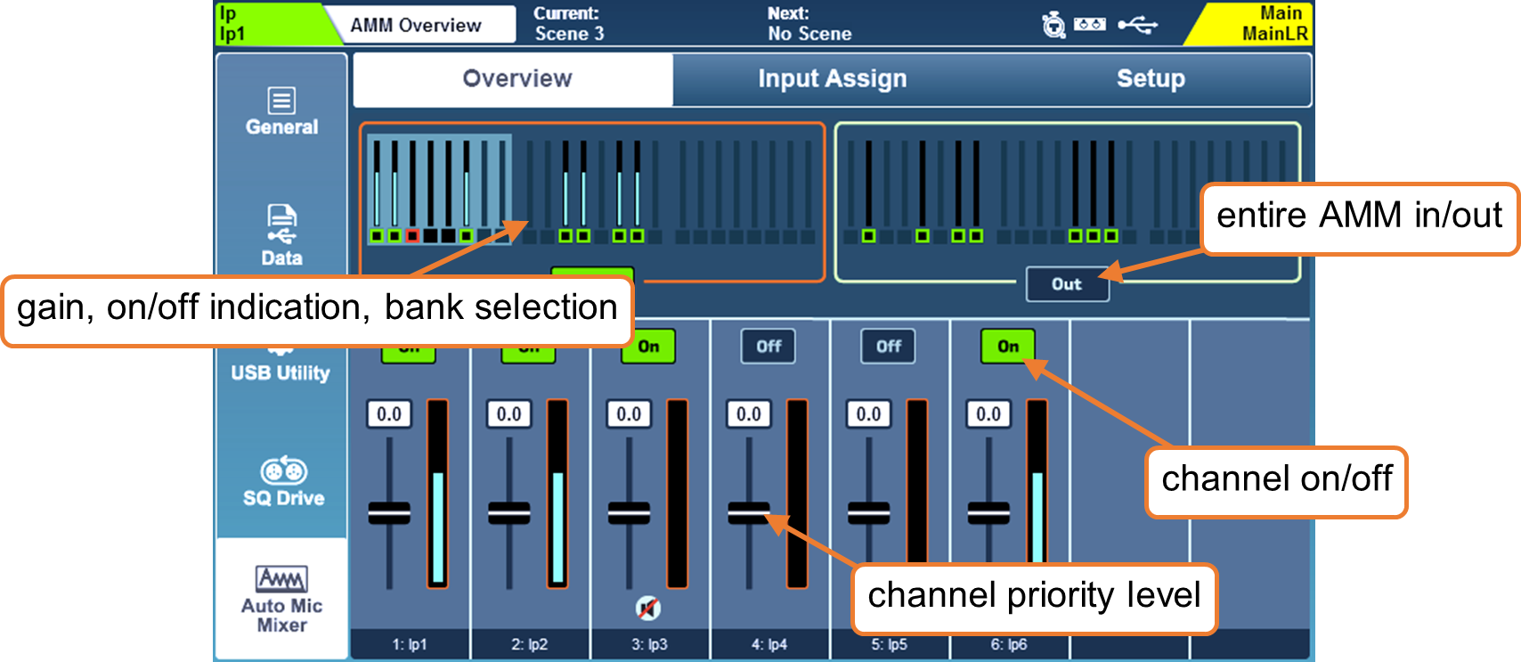

Pressione a tecla de tela ‘Utility’, depois toque na aba ‘AMM’ seguida da aba ‘Overview’.
A parte superior da tela exibe uma visão geral de todos os slots do AMM, com a medição mostrando o ganho aplicado aos canais e indicação se os canais têm o AMM ativado.
• Toque no botão ‘In/Out’ do AMM para ativar ou desativar todos os canais do AMM.
ⓘ Se um canal tiver o AMM ativado e estiver atribuído a um AMM que tenha todos os canais ativados, isso é indicado na visão geral do canal mostrada na tela ‘Processing’.
• Toque em um bloco de 8 canais do AMM na parte superior para exibi-los na metade inferior da tela.
• Toque no botão ‘On/Off’ de um slot para adicionar ou remover o canal atribuído do AMM. Os canais têm o AMM automaticamente configurado para ‘On’ quando são atribuídos.
• Toque no fader de um slot e ajuste usando o controle rotativo da tela sensível ao toque para aumentar ou diminuir o ganho, e assim a prioridade do slot no cálculo do AMM.
Nível de prioridade = -15 a +15

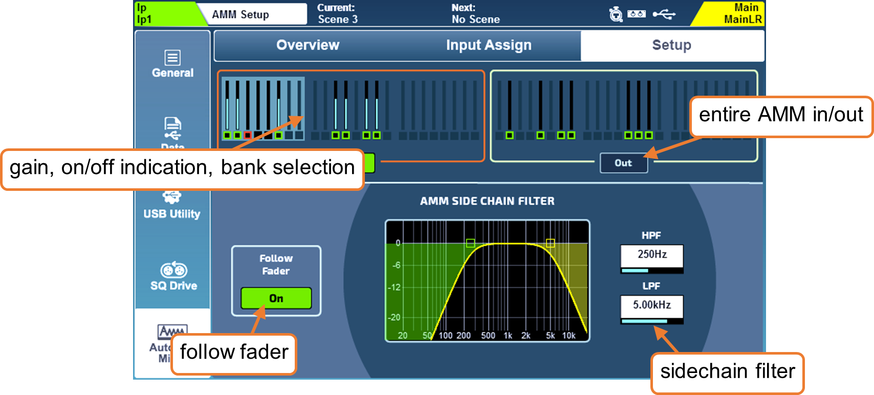

Pressione a tecla de tela ‘Utility’, depois toque na aba ‘AMM’ seguida da aba ‘Setup’.
Semelhante à tela ‘Overview’, esta exibe uma visão geral de todos os slots do AMM, com medição de ganho e indicação se os canais têm o AMM ativado ou não.
• Toque no botão global Follow Fader ‘On’ para escolher se a contribuição do canal para a side chain é afetada pela posição do fader do canal.
• Toque nos valores de frequência do Filtro Passa-Alta ou Passa-Baixa e ajuste usando o controle rotativo da tela sensível ao toque para filtrar frequências indesejadas da side chain.
HPF = 20Hz a 5kHz
LPF = 120Hz a 20kHz
ⓘ A side chain do AMM é alimentada pelo canal no ponto pós-HPF, e o ganho automático é aplicado no ponto pós-delay.
