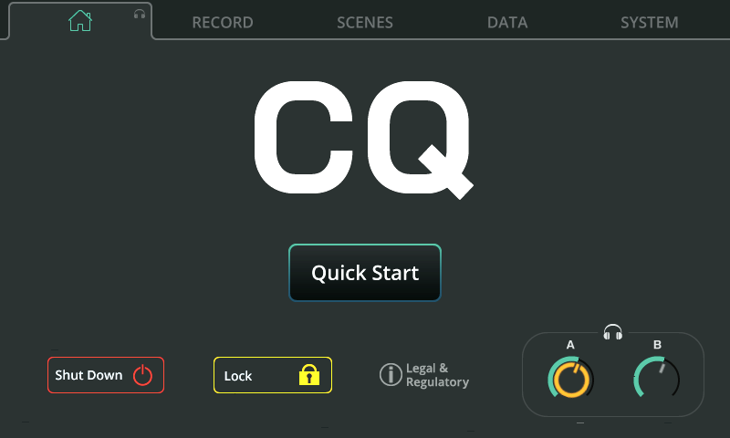

Home (Simbolo)
Avvio Rapido – Richiama la configurazione del mixer e l'elaborazione dei canali per diverse applicazioni. Vedi la sezione Avvio Rapido per maggiori informazioni.
Spegnimento – Toccare per spegnere il software CQ prima di scollegare l'alimentazione.
Blocco – Toccare per bloccare temporaneamente il CQ-12T o il CQ-18T e impedire modifiche da parte di persone non autorizzate. Disabilita anche i Controlli Soft per prevenire modifiche accidentali.
Controllo Cuffie (simbolo) – Regola il livello di uscita delle cuffie.
ⓘ Impostare la sorgente di uscita cuffie nella schermata CONFIG / OUTPUTS.

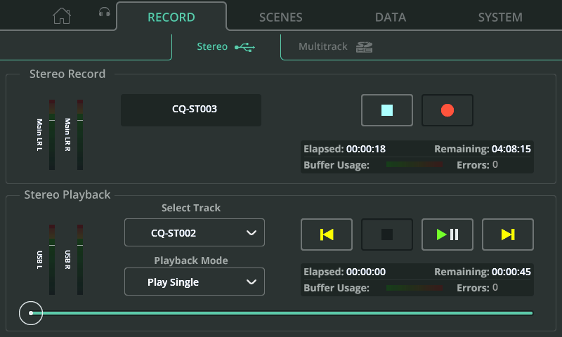

REGISTRAZIONE / Stereo
Registrazione/riproduzione stereo da/a un drive USB collegato.
ⓘ Le funzioni di registrazione/riproduzione audio/dati USB-A e scheda SD utilizzano le stesse risorse di sistema e non possono essere usate contemporaneamente.
Registrazione Stereo
La sezione superiore dello schermo include i misuratori di livello per i canali in registrazione, i controlli di registrazione e le informazioni (durante la registrazione).
ⓘ Scegliere i canali assegnati a Stereo L/R per la registrazione nella schermata CONFIG / USB/SD/BT (simboli) / USB/SD.
- Premere il pulsante Record per avviare la registrazione.
- Premere il pulsante Stop per interrompere la registrazione.
Le registrazioni stereo vengono salvate nella cartella AHCQ\USBREC sul drive.
Riproduzione Stereo
La sezione inferiore dello schermo è dedicata alla riproduzione audio da memoria USB-A.
Il CQ può riprodurre file stereo registrati dal CQ nella cartella AHCQ\USBREC sul drive o file mono/stereo, 44.1/48/96kHz, 16/24bit *.WAV copiati nella cartella AHCQ\USBPLAY.
Seleziona Traccia - Seleziona la traccia da riprodurre dalle cartelle Playback o Recordings.
Modalità di Riproduzione – Le opzioni includono Play All (e stop), Play Single (e stop), Repeat All (ripeti tutte le tracce) e Repeat Single (ripeti una singola traccia).
ⓘ Quando si usano le modalità Play All o Repeat All, le tracce verranno riprodotte nell'ordine in cui sono state registrate o copiate sul drive.
Controllo Trasporto – Usare per Play/Pausa, Stop o saltare a Precedente/Successiva. Usare il marcatore circolare di posizione riproduzione in fondo allo schermo per saltare a un punto specifico della traccia.
Priorità Registrazione/Riproduzione
Il segnale di riproduzione stereo USB viene inviato al canale di ingresso USB stereo dedicato e ha priorità sul segnale da USB-B. Durante la registrazione/riproduzione stereo non è possibile usare registrazione/riproduzione su scheda SD o memorizzare/richiamare dati da storage USB.
Cartelle, file e formati
Il dispositivo USB deve essere formattato in FAT32. Questo può essere fatto usando un computer, ma è preferibile formattare il drive con il CQ prima dell'uso.
ⓘ Formattare la memoria collegata nella schermata HOME / SYSTEM / USB and SD (simboli).
Le registrazioni vengono salvate nella cartella AHCQ\USBREC.
Le registrazioni stereo sono salvate in file *.WAV non compressi, interleaved stereo a 24bit, al sample rate impostato nella schermata CONFIG / USB/SD/BT / USB/SD.
Il CQ può riprodurre file mono/stereo, 44.1/48/96kHz, 16/24bit *.WAV dalla cartella AHCQ\USBPLAY.
Uso del Buffer
I misuratori di utilizzo buffer indicano le prestazioni del dispositivo di memoria collegato. Se i buffer si riempiono, i dati andranno persi e verrà conteggiato un errore.
Durata della registrazione
La durata massima di una registrazione stereo è determinata dalla dimensione massima del file di 4GB, che equivale a circa 2 ore a 96kHz o 4 ore a 48kHz.

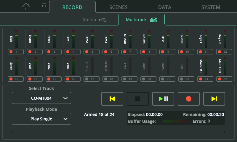

REGISTRAZIONE / Multitraccia
Registra o riproduci segnali individuali da e verso singoli canali usando una scheda SDHC.
ⓘ I misuratori si commutano automaticamente per mostrare il segnale in registrazione o in riproduzione.
Impostare da dove viene registrato il segnale del canale di ingresso (punto di prelievo) e assegnare le ultime coppie di canali da registrare nella schermata CONFIG / USB/SD/BT / USB/SD.
Armare – Usare il pulsante sotto ogni misuratore di canale per scegliere se il canale verrà registrato. I canali armati sono indicati con un simbolo di registrazione rosso. Se un canale è armato ma non può essere registrato con le impostazioni attuali o la scheda SD collegata, ciò è indicato con un punto esclamativo.
Seleziona Traccia - Seleziona una multitraccia da riprodurre.
Controlli Trasporto – Usare per Registrare, Play/Pausa, Stop e saltare a Precedente/Successiva. Usare il marcatore circolare di posizione riproduzione in fondo allo schermo per saltare a un punto specifico della traccia.
Consultare la casella informativa per dettagli quali tempo trascorso/rimanente di registrazione e errori rilevati durante la registrazione.
Numero di canali
Il numero massimo di canali che possono essere registrati dipende dalla velocità della scheda SD e dal sample rate della registrazione.
Per risultati ottimali, usare una scheda SDHC con marchiatura UHS-I e Classe 10.
CQ può registrare o riprodurre fino a 16 canali a 96kHz o fino a 24 canali a 48kHz.
‘Armati X di Y’ indica il numero di canali attualmente armati e il numero totale di canali che potrebbero essere registrati.
Il segnale di riproduzione multitraccia viene inviato alla sorgente digitale per i singoli canali e ha priorità sul segnale da USB-B. Durante la registrazione/riproduzione multitraccia non è possibile usare la registrazione/riproduzione stereo USB o memorizzare/richiamare dati USB.
La scheda SD deve essere formattata nel CQ prima dell'uso.
Le registrazioni vengono salvate nella cartella AHCQ\USBMTK. Ogni registrazione è archiviata in una sottocartella come una raccolta di file mono *.WAV non compressi a 24bit, al sample rate impostato nella schermata CONFIG / USB/SD/BT / USB/SD.
I file sono nominati con il numero del canale da cui sono stati registrati combinato con il nome del canale, ad esempio ‘03SnrTop.WAV’. Il numero del canale del file corrisponde al canale a cui sarà instradato durante la riproduzione della registrazione.
Uso del Buffer
La durata massima di una registrazione multitraccia è determinata dalla dimensione massima del file di 4GB (per ogni canale mono registrato), che equivale a circa 4 ore a 96kHz o 8 ore a 48kHz.

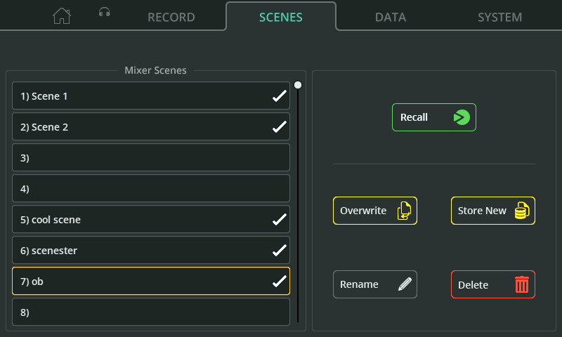

SCENE
Le scene sono usate per memorizzare e richiamare lo stato del mix del CQ inclusi tutti i processamenti e i livelli di invio. Sono disponibili 100 slot per scene.
ⓘ Ulteriori informazioni si trovano nella sezione Spettacoli, Scene e Librerie.
Richiama – Sostituisce lo stato corrente con lo stato memorizzato.
Sovrascrivi – Memorizza lo stato corrente nello slot scena selezionato (sovrascrivendo uno stato precedentemente memorizzato).
Memorizza Nuovo – Memorizza lo stato corrente nello slot scena selezionato.
Rinomina – Modifica il nome della Scena selezionata.
Elimina – Toccare per eliminare la scena selezionata.

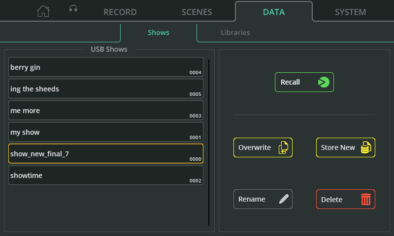

DATI / Spettacoli
Uno Spettacolo include lo stato corrente del CQ, insieme a tutti gli stati memorizzati (Scene) e tutte le Librerie Utente memorizzate. Il CQ ha un solo Spettacolo caricato alla volta, ma può memorizzare o richiamare uno spettacolo da/a un drive USB collegato.
Richiama – Sostituisce lo Spettacolo corrente (stato, Scene e Librerie) sul CQ con lo Spettacolo memorizzato.
Sovrascrivi – Memorizza lo Spettacolo corrente al posto dello Spettacolo selezionato sul drive.
Memorizza Nuovo – Memorizza lo Spettacolo corrente come nuovo Spettacolo sul drive.
Rinomina – Modifica il nome dello Spettacolo selezionato sul drive.
Elimina – Rimuove lo Spettacolo selezionato dal drive.

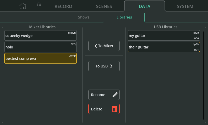

DATI / Librerie
Il CQ può avere fino a 128 librerie utente memorizzate contemporaneamente. Queste sono incluse quando si memorizza o richiama un intero Spettacolo, ma possono anche essere memorizzate o richiamate singolarmente usando un drive USB.
‘Librerie Mixer’ elenca tutte le Librerie nello Spettacolo attualmente caricato sul CQ. ‘Librerie USB’ elenca tutte le Librerie memorizzate nella cartella AHCQ\LIBRARY del drive USB collegato.
Al Mixer – Copia la Libreria selezionata (evidenziata in giallo) nella lista Librerie USB alle Librerie Mixer.
Alla USB – Copia la Libreria selezionata (evidenziata in giallo) nella lista Librerie Mixer alle Librerie USB.
Elimina – Elimina la Libreria selezionata per ultima (evidenziata in giallo).

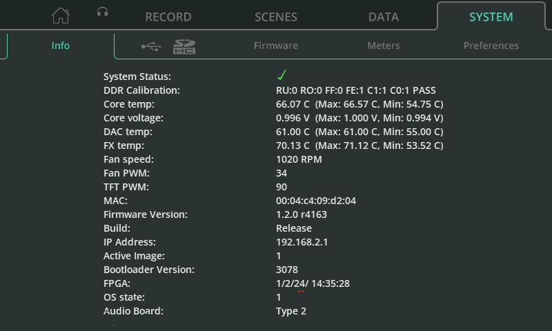

SISTEMA / Info
Visualizza informazioni diagnostiche sull'unità.
Temperatura Core, Tensione Core, Temperatura DAC e Temperatura FX includono tutti valori Max e Min. Nota che questi non sono gli intervalli massimi e minimi di funzionamento, ma i valori massimi e minimi registrati dall'ultima accensione dell'unità.

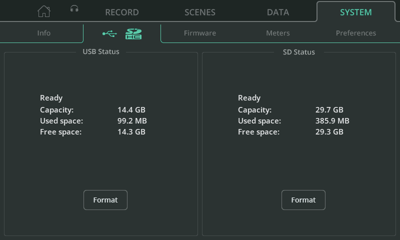

SISTEMA / USB/SD (Simboli)
Visualizza i dettagli di eventuali drive USB e/o schede SD collegati.
Formatta – Seleziona per formattare il drive USB o la scheda SD collegata. Questo eliminerà tutti i dati, imposterà il file system a FAT32 e aggiungerà le cartelle necessarie per l'uso con CQ per la registrazione audio (USB/SD) e l'archiviazione dati (USB).

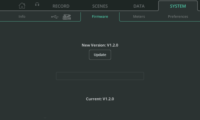

SISTEMA / Firmware
Mostra il firmware attualmente installato sull'unità in basso allo schermo e il firmware presente su un drive USB collegato in alto.
Aggiorna – Avvia il processo di aggiornamento del firmware.

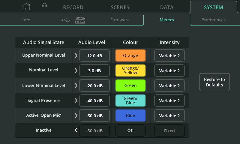

SISTEMA / Misuratori
I misuratori cromatici sono visualizzati nella schermata CONFIG, sui Quick Channel e ce n'è uno sul CQ-20B che può essere impostato per l'uso con qualsiasi canale di ingresso o uscita.
Usano colore e luminosità per esprimere il livello del segnale in uno spazio ridotto e possono mostrare livelli molto più bassi rispetto ai misuratori standard (da -72dB), così una sorgente può spesso essere vista prima di essere udita. Possono essere personalizzati, sia per mostrare colori facilmente distinguibili dall'utente, sia per indicare il raggiungimento di particolari livelli di segnale.
Livello Audio – Regola il livello audio per ogni stato del segnale audio.
Colore – Assegna un colore a ogni stato del segnale audio.
Intensità – Seleziona tra intensità Fissa o Variabile.
Fissa = il misuratore cambia istantaneamente tra gli stati.
Variabile 1 = il misuratore cambia vicino agli estremi della sua gamma.
Variabile 2 = il misuratore cambia su tutta la gamma.

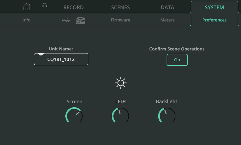

SISTEMA / Preferenze
Nome Unità – Cambia il nome dell'unità, come visualizzato nella schermata ‘Scegli Unità’ durante l'uso delle app di controllo remoto (CQ-MixPad, CQ4You).
Il nome dell'unità e il nome della rete Access Point Wi-Fi (SSID) sul CQ-18T e CQ-20B sono gli stessi di default, ma possono essere rinominati indipendentemente.
Conferma Operazioni Scene – Se attivato, verrà mostrato un pop-up durante le operazioni sulle Scene (es. Sovrascrivi) per prevenire richiami o sovrascritture accidentali delle impostazioni.
Schermo – Regola la luminosità del touchscreen.
LED – Regola la luminosità dei tasti schermo selezionati e dei Soft Key attivi.
Retroilluminazione – Regola la luminosità della retroilluminazione dello schermo e dei Soft Key.
