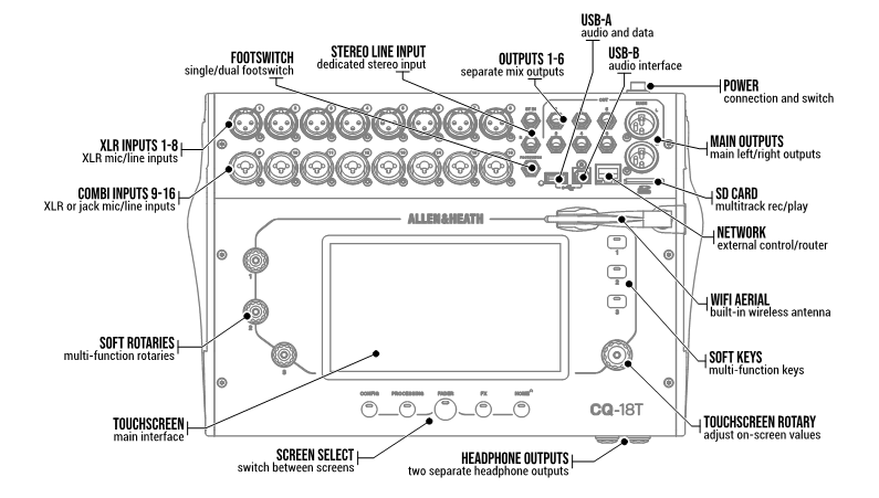

CQ-18T Panoramica Hardware

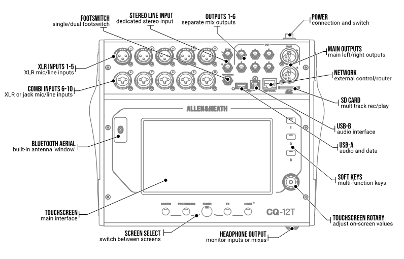

CQ-12T Panoramica Hardware

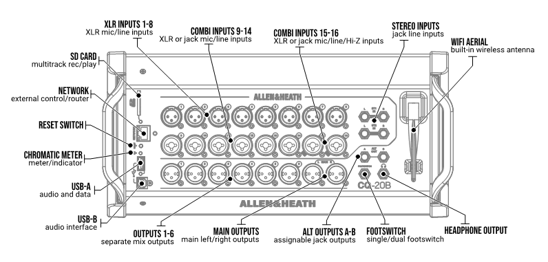

CQ-20B Panoramica Hardware
