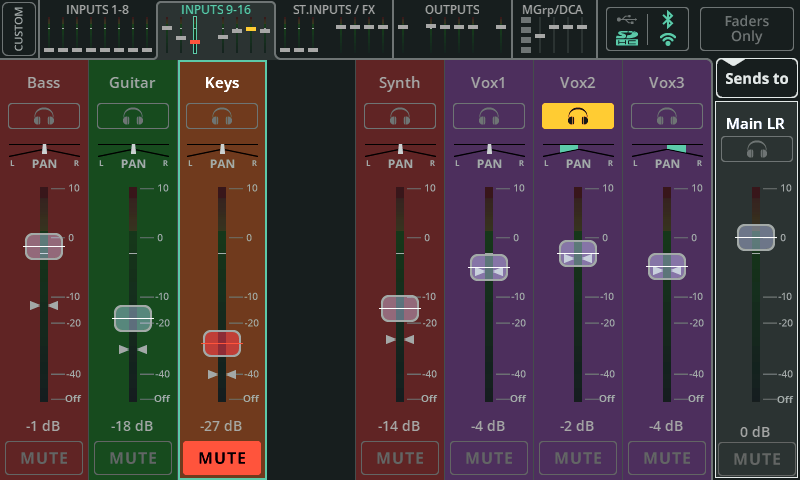

Invii al Main LR
Per impostazione predefinita e ogni volta che il CQ viene appena acceso, i fader per i canali di ingresso e FX nella schermata FADER mostrano i livelli di invio al Main LR.
Listen (simbolo cuffie) – Tocca il pulsante listen per sentire solo quel canale nell’uscita cuffie (quando la sorgente cuffie è impostata su ‘Listen’)
Pan – Posiziona il segnale nell’immagine stereo da sinistra a destra.
Livello – Tocca e trascina (più) fader per regolare il livello del segnale o seleziona un fader e usa la rotella del touchscreen per regolare (CQ-12T, CQ-18T).
ⓘ Solo le unità FX in modalità Shared possono essere ‘inviate a’ MainLR, un’uscita o un’unità FX.
ⓘ Le uscite non possono essere inviate ad altre uscite, quindi il loro fader controlla sempre il loro livello di uscita.
Mute – Tocca Mute per impedire il flusso del segnale dal canale a qualsiasi uscita o unità FX.
ⓘ I canali disattivati sono indicati con una capsula fader rossa sui mini fader in alto (touchscreen) o in basso a sinistra (CQ-MixPad).

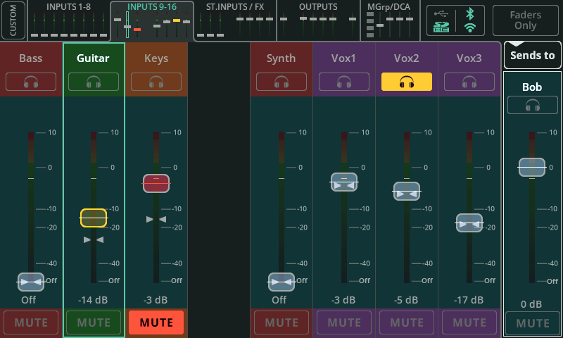

Invii a un’Uscita
Tocca Sends to e seleziona un’uscita per mostrare tutti i livelli di invio a quell’uscita sul fader per ogni canale di ingresso e FX.
Con un’uscita diversa dal Main LR selezionata, lo sfondo del fader è colorato per indicare che le posizioni dei fader mostrano gli ‘Invii a’ un’uscita che non è il Main LR.
ⓘ Il livello di invio effettivo dipenderà dalle impostazioni Pre/Post Fader per l’uscita selezionata.
ⓘ Solo le unità FX in modalità shared possono essere ‘inviate a’ MainLR, un’uscita o un’unità FX.
Quando si invia a un’uscita stereo, i controlli pan sono disponibili, anche se se Follow Main LR Pan è attivo per l’uscita selezionata, il valore pan è solo visualizzato e non può essere regolato.
Il fader a destra (RHS) è usato per controllare l’invio complessivo, o livello di uscita. Questo è un duplicato del fader del canale di uscita nella vista del banco OUTPUTS.

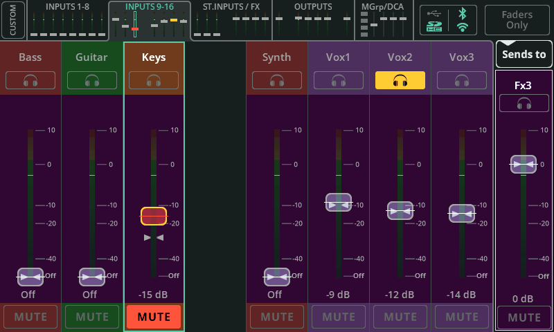

Invii a FX
Tocca Sends to e seleziona un’unità FX per mostrare tutti i livelli di invio a quell’unità FX sul fader per ogni canale di ingresso e FX.
Quando sono selezionati gli invii a un’unità FX, lo sfondo del fader è colorato di viola per indicare che le posizioni dei fader mostrano gli ‘Invii a’ un’unità FX.
ⓘ I livelli di invio alle unità FX sono sempre Post Fader, quindi rispettano il livello di invio al Main LR e quindi anche eventuali regolazioni DCA.
ⓘ Solo le unità FX in modalità shared possono essere influenzate dai livelli di ‘Invio a’ impostati qui.
Il fader a destra (RHS) è usato per controllare il livello complessivo di invio all’unità FX. Questo fader è duplicato dal controllo rotativo FX Send Level nella schermata FX quando l’unità è in modalità shared.

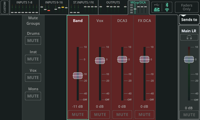

MGrp/DCA
La scheda del banco MGrp/DCA è sempre accessibile, anche quando il Livello Personalizzato è attivo. Include i controlli per tutti e quattro i Gruppi Mute e tutti e quattro i DCA (Amplificatori Controllati Digitalmente).
ⓘ Assegna i canali ai Gruppi Mute e ai DCA nelle schermate CONFIG / CONTROL & NETWORK / Mute Groups e CONFIG / CONTROL & NETWORK / DCAs.
Gruppi Mute – Tutti e quattro i pulsanti MUTE dei Gruppi Mute in una singola striscia. Quando almeno un membro del Gruppo Mute non è disattivato, il pulsante sarà spento (grigio) e premendolo si disattivano tutti i membri. Quando tutti i membri sono disattivati, sarà acceso (rosso) e premendolo si riattivano tutti i membri.
DCA 1-4 – Usa il fader DCA per regolare contemporaneamente il livello di invio principale di tutti i membri del DCA. Il livello di invio effettivo è calcolato come il valore del fader di livello di invio individuale, più il valore del fader DCA. Questo è indicato con due frecce (▷◁) sul fader di livello di invio principale individuale di qualsiasi canale in un DCA.
Usa i pulsanti MUTE DCA per disattivare o riattivare tutti i membri del DCA. Quando almeno un membro del DCA non è disattivato, il pulsante sarà spento (grigio) e premendolo si disattivano tutti i membri. Quando tutti i membri sono disattivati, sarà acceso (rosso) e premendolo si riattivano tutti i membri.
