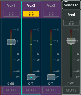

Inviare più ingressi a un’uscita usando la schermata FADER
| 1. | Andare alla schermata FADER e usare il pulsante Sends to, sopra il fader sul lato destro, per selezionare un’uscita a cui inviare il segnale. | |
| 2. | Usare le schede in alto allo schermo per navigare tra le banche di ingressi. | |
| 3. |
Alzare il fader per qualsiasi ingresso per inviare il segnale da quel canale di ingresso all’uscita selezionata. Toccare/cliccare e trascinare i fader, o selezionare il fader e usare la manopola touchscreen (CQ-12T, CQ-18T). |
| 4. |
Regolare il livello complessivo dell’uscita usando il fader sul lato destro. ⓘ Ripetere i passaggi da 2 a 4 per ingressi diversi e uscite diverse per impostare il mix per ciascuno. |

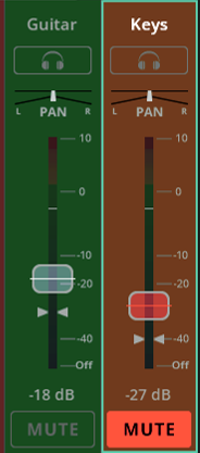

Usare un Gruppo Mute
| 1. | Andare alla scheda MGrp/DCA nelle schermate PROCESSING o FADER o in qualsiasi scheda Layer personalizzata contenente la striscia MGrp. | |
| 2. | Se almeno uno dei membri di un Gruppo Mute non è silenziato, il pulsante MUTE sarà spento (grigio). Premere il pulsante MUTE del Gruppo Mute per silenziare tutti i canali nel Gruppo Mute. | |
| 3. | Se tutti i membri di un Gruppo Mute sono silenziati, il pulsante MUTE sarà acceso (rosso). Premere il pulsante MUTE del Gruppo Mute per riattivare tutti i canali nel Gruppo Mute. |
