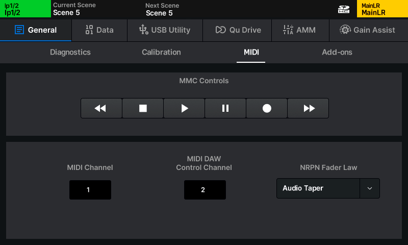

Canale MIDI e MMC
|| UTILITIES | Generale | MIDI
Le impostazioni e i controlli MIDI si trovano nella schermata Utility > Generale > MIDI.
Controlli MMC – Controlli di trasporto MIDI standard.
Canale MIDI – Canale MIDI del mixer Qu (per il controllo esterno da/a il core del mixer).
Canale di controllo MIDI DAW – Impostato automaticamente come Canale MIDI +1 (per le strip canale MIDI).
NRPN Fader Law – Regola i messaggi inviati da/a i fader audio del Qu.
Audio Taper – Comune smorzamento a bassa risoluzione a 7 bit per fader.
Linear Taper - Smorzamento lineare ad alta risoluzione a 14 bit.
ⓘ Il canale utilizzato per il controllo DAW (e quindi tutte le strip fader MIDI) è sempre uno in più rispetto al Canale MIDI impostato per il resto del Qu. Per usare il canale MIDI 1 come Canale di Controllo DAW, impostare il canale MIDI principale del Qu su 16.
ⓘ Toccando uno qualsiasi dei controlli MMC si inviano messaggi di trasporto MMC standard a tutti i canali. Questi vengono anche tradotti dal driver di controllo DAW in messaggi di trasporto specifici per l'emulazione della superficie di controllo utilizzata.
ⓘ I controlli MMC possono anche essere assegnati ai Tasti Soft.
