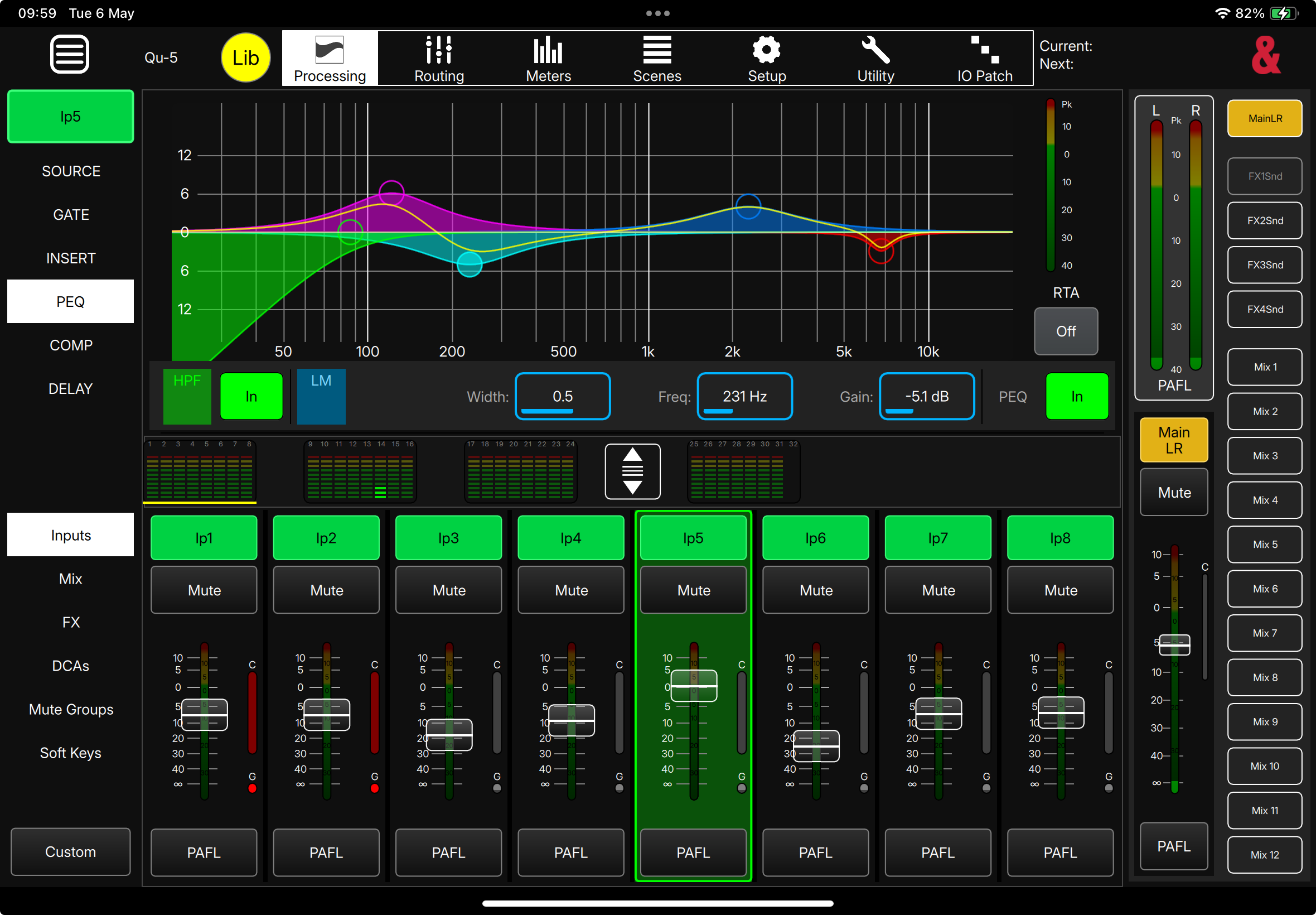

L’app Qu-MixPad offre il controllo remoto completo del Qu tramite rete per l’ingegnere.
Qu4You è un’app di monitoraggio personale facile da usare, che funziona anch’essa tramite rete, e controlla i livelli di invio verso una sola delle uscite.
Fino a 8 istanze di app possono essere collegate contemporaneamente a un Qu, con un massimo di 2 di queste che possono essere Qu-MixPad e le restanti che saranno Qu4You.
Nota che solo i messaggi di controllo sono condivisi sulla connessione di rete tra il Qu e qualsiasi app collegata, nessun audio viene trasmesso o ricevuto.

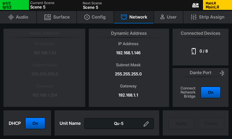

|| SETUP | Network
- Collega il Qu al router esterno o alla rete come client, usando un cavo di rete collegato alla porta di rete. Segui le istruzioni di qualsiasi router o punto di accesso come se il Qu fosse un computer (es. collegarsi a una porta LAN).
- Vai su SETUP > Network
Configura la rete. Si consiglia di impostare DHCP su On, per consentire l’assegnazione automatica dell’indirizzo tramite DHCP quando possibile. Impostare DHCP su Off dovrebbe essere necessario solo quando non è disponibile un host DHCP o per configurazioni in cui un team IT o di rete deve consentire l’accesso.
ⓘ Quando il DHCP è attivato e non viene fornito un indirizzo IP al Qu, questo si assegnerà automaticamente un indirizzo. Questo è indicato da un (*) che appare dopo l’indirizzo nelle schermate di configurazione di rete e informazioni di sistema.
- Collega un dispositivo allo stesso router, punto di accesso o rete. È anche possibile collegare un dispositivo direttamente.
- Avvia Qu-MixPad o Qu4You e connettiti al Qu dalla lista Scegli Unità.
