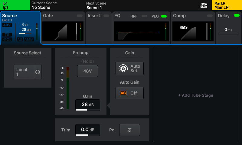

Gain Assistant può essere utilizzato su qualsiasi canale di elaborazione Input che provenga da una presa di ingresso analogica Locale o SLink con un preamplificatore controllato digitalmente.
Svolge due funzioni per velocizzare la configurazione e prevenire problemi con la gestione del guadagno durante l’uso;
Auto Set – Imposta automaticamente il guadagno del preamplificatore a un livello ottimale per il segnale in ingresso.
Auto Gain – Monitora il livello del segnale in ingresso e riduce il guadagno del preamplificatore per evitare il clipping.
Entrambe le funzioni sono disponibili nella schermata PROCESSING > Source di un canale di ingresso, quando il canale proviene da una presa preamplificatore Locale o SLink.
|| PROCESSING | Source (Canale Input)

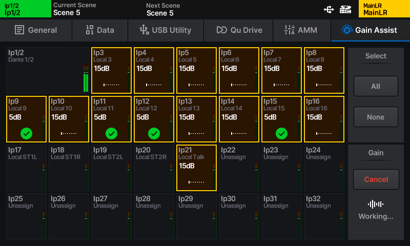

In alternativa, queste funzioni possono essere attivate su più canali contemporaneamente dalla schermata UTILITY > Gain Assist.
|| UTILITY | Gain Assist
Selezione di più canali nella schermata Gain Assist
- Toccare qualsiasi canale proveniente da una presa Locale o SLink con preamplificatore per attivare/disattivare la selezione. I canali selezionati sono evidenziati. I canali provenienti da prese di ingresso senza preamplificatore non possono essere selezionati.
- Usare i pulsanti Seleziona Tutti o Nessuno in alto a destra per selezionare rapidamente tutti i canali disponibili o deselezionare quelli selezionati.
Procedura Auto Set
- Collegare la sorgente di ingresso e attivare l’alimentazione phantom 48V o qualsiasi Pad necessario.
- Generare un segnale al livello previsto, ad esempio fare rumore in un microfono o in una DI box.
- Premere il pulsante Auto Set per iniziare la procedura.
- Gain Assistant inizierà con il guadagno del preamplificatore impostato a 0dB e lo aumenterà gradualmente fino a quando non sarà applicata la quantità ottimale di guadagno e il segnale in ingresso si posizionerà intorno a 0dB sui meter.
- Il successo o il fallimento della procedura viene mostrato per ogni canale.
Auto Gain On/Off
Questa funzione può essere usata indipendentemente da Auto Set e attivata o disattivata in qualsiasi momento. Auto Gain controlla costantemente il livello del segnale in ingresso in background e se il guadagno del preamplificatore è impostato troppo alto (ad esempio uno strumento o una voce diventano più forti rispetto al soundcheck), ridurrà automaticamente e gradualmente il guadagno del preamplificatore.

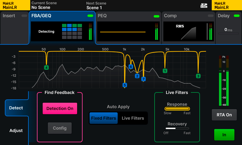

Applicare filtri fissi durante la configurazione/soundcheck
Questa è la fase più importante per prevenire il feedback durante uno spettacolo o evento. Il feedback può anche essere rilevato in modo più accurato e veloce durante la configurazione/soundcheck e c’è meno possibilità di falsi positivi.
|| PROCESSING | FBA | Detect (Canale Mix)
- Selezionare il Mix da “ring out” usando un tasto blu MIX sulla superficie.
- Selezionare il canale Mix stesso con il tasto verde SEL sulla striscia principale del canale MIX.
- Navigare alla schermata PROCESSING > FBA/GEQ.
- In basso a sinistra dello schermo, selezionare la scheda Detect (se non già selezionata).
- Impostare Auto Apply su Fixed Filters. Questo significa che a qualsiasi frequenza di feedback rilevata verrà applicato un filtro fisso che rimarrà attivo fino a quando non verrà eliminato manualmente.
- Attivare Detection On nella sezione Find Feedback. Disattivarlo Off in qualsiasi momento per mettere in pausa il rilevamento.
- Alzare delicatamente il fader del livello Mix (il fader della striscia canale MIX). Man mano che il livello di uscita aumenta, si verificherà il feedback e il FBA potrà rilevarlo e aggiungere filtri fissi. Alzare il fader a un livello superiore a quello previsto per lo spettacolo o evento per generare e rilevare quante più potenziali frequenze di feedback possibile e consentire variazioni nella miscelazione (ad esempio l’aggiunta successiva di una voce).
- Quando il feedback non si verifica più, abbassare di nuovo il livello.
- Terminato il rilevamento della configurazione, disattivare Detection o cambiare la modalità filtro su Live.
- Ripetere per altre uscite se necessario.

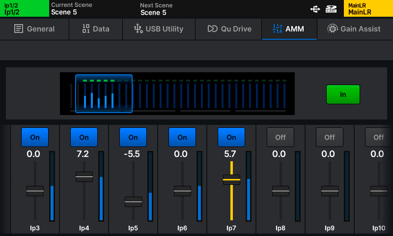

AMM (Automatic Mic Mixer)
|| UTILITIES | AMM
Qu’s Automatic Microphone Mixer utilizza un algoritmo di condivisione del guadagno, progettato per applicazioni multi-microfono per il parlato come conferenze, riunioni, trasmissioni e podcast. Può essere utilizzato su ogni canale di ingresso mono del Qu.
L’algoritmo AMM analizza il livello del segnale in ingresso, l’impostazione di priorità e il livello del fader, quindi aggiunge guadagno (livello) a qualsiasi canale in uso, riducendo il guadagno sugli altri canali. Questo riduce il rumore di fondo e la possibilità di feedback migliorando l’intelligibilità.
- Toccare e trascinare la casella di navigazione blu nella panoramica in alto per visualizzare e regolare tutti i canali.
In/Out – Attiva o disattiva completamente il AMM.
On/Off – Abilita o disabilita il AMM su ciascun canale singolarmente.
Priority Faders – Regola la priorità di ogni canale nel calcolo.
ⓘ Saranno visualizzati solo i canali mono.
