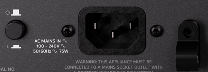

Connessione IECConnessione principale di alimentazione con interruttore on/off. Utilizzare la ‘P-Clip’ per fissare il cavo di alimentazione dove richiesto. |

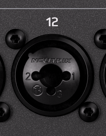

Ingressi CombiBilanciato XLR (1-Massa, 2-Caldo/Positivo, 3-Freddo/Negativo) Oppure ¼” TRS Jack (Punta-Caldo/Positivo, Anello-Freddo/Negativo, Manicotto-Massa) Preamp richiamabile con guadagno +60dB, attenuatore fisso -20dB sull’ingresso TRS, alimentazione phantom fornita solo alla connessione XLR. |

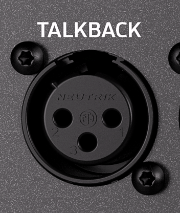

TalkbackBilanciato XLR (1-Massa, 2-Caldo/Positivo, 3-Freddo/Negativo) Preamp richiamabile con guadagno +60dB e alimentazione phantom. Instradabile ai canali di elaborazione ingresso. |

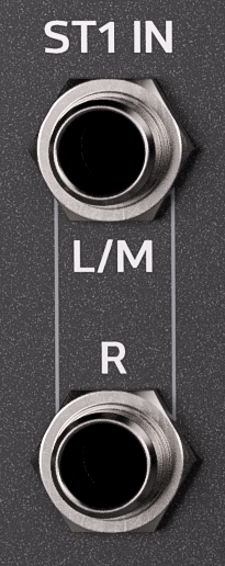

Ingressi Linea Stereo2x ¼” TRS Jack (Punta-Caldo/Positivo, Anello-Freddo/Negativo, Manicotto-Massa) Normalizzati (L/M, R), collegare segnali mono solo alla presa sinistra. Regolazione digitale disponibile nel canale di elaborazione. |

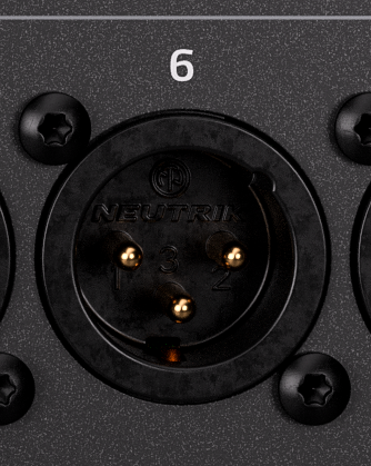

XLR Uscite LineaBilanciato XLR (1-Massa, 2-Caldo/Positivo, 3-Freddo/Negativo) Uscita nominale +4dBu (quando il misuratore di uscita mostra 0dB) |

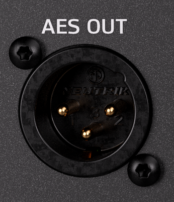

Uscita Digitale AESUscita digitale stereo su XLR per l’uso con cavi bilanciati da 110 ohm. |

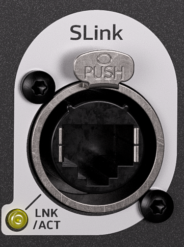

SLink porta di rete audio multicanaleporta etherCON RJ45 per espandere il Qu utilizzando la gamma di expander Allen & Heath Everything I/O. La modalità si commuta automaticamente tra i protocolli dSnake/ME, DX e gigaACE/GX. |
| Protocollo | Frequenza di Campionamento | Massimo Numero di Ingressi | Massimo Numero di Uscite |
| dSnake/ME | 48kHz | 40 | 20 (+40 ME) |
| DX | 96kHz | 32 | 32 |
| gigaACE/GX | 96kHz | 128 | 128 |
ⓘ SLink non supporta più protocolli su una singola connessione.
ⓘ Collegare expander aumenta il numero di ingressi e uscite disponibili nel sistema, non cambia il numero di canali di ingresso o di mix disponibili.

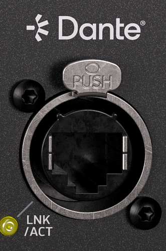

Dante porta di rete audio multicanaleporta etherCON RJ45 per collegare il Qu a una rete Dante, o direttamente ad altri dispositivi abilitati Dante. Include controllo preamp quando usato con expander Allen & Heath DT. 16x16 canali audio a 48kHz o 96kHz. |

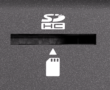

SDHCSlot per scheda SD di dimensione standard.

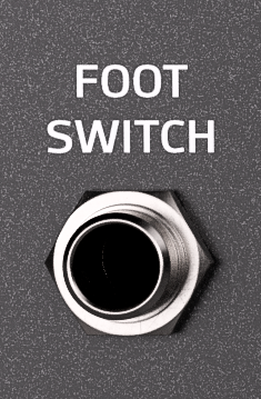

Mono (TS) o Dual (TRS) ¼” JackPuò essere calibrato per l’uso con interruttori momentanei o a scatto. |
