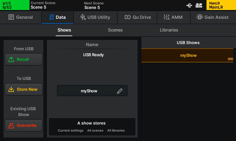

Spettacoli
Il Qu ha un solo Spettacolo caricato in qualsiasi momento.
Più Spettacoli possono essere memorizzati e richiamati utilizzando un dispositivo di archiviazione USB-A.
Gli Spettacoli sono utilizzati per configurazioni e applicazioni diverse e quindi includono più impostazioni rispetto a una Scena, come le impostazioni della luminosità per schermi e LED.
Tuttavia, gli Spettacoli non includono le impostazioni di rete e utente. Queste sono impostate per unità, così che, per esempio, le impostazioni di rete del mixer di un locale non vengano sovrascritte quando un tecnico ospite richiama uno Spettacolo.
Incluso in uno Spettacolo:
- 300 Scene
- 128 Librerie Utente
- 1 Lista Cue
- Scene modalità lista manager
- Bus Configurazione
- Sorgente orologio audio
- Frequenza di campionamento AES/USB/SD
- Stato Bridge rete di controllo
- Impostazioni PAFL e Ascolto
- Impostazioni Talkback
- Impostazioni generatore di segnale
- Impostazioni filtro globale scena
- Canali protetti
- Punti sorgente metering
- Metering canale cromatico
- Preferenze superficie
- MIDI canale
Non incluso in uno Spettacolo
- Impostazioni di rete
- Nome unità
- Librerie di fabbrica
- Calibrazione fader

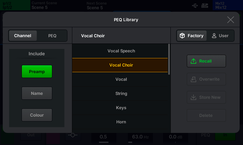

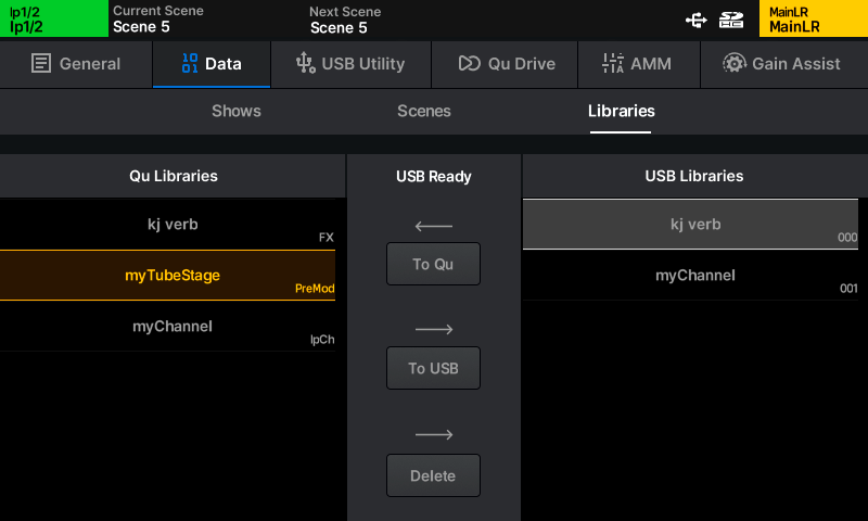

Librerie
|| ELABORAZIONE | EQ | Libreria PEQ/Canale (Canale Input, pop-up)
Le librerie sono disponibili per tutta l'elaborazione e alcune altre funzioni del Qu e possono essere accessate utilizzando il tasto dedicato LIBRARY che si illumina per indicare che una libreria è disponibile per lo schermo visualizzato.
Le librerie di fabbrica forniscono preset e sono anche usate per richiamare diverse unità FX o plug-in DEEP. Sono fisse nel firmware e non possono essere modificate o sovrascritte. Il Qu può anche memorizzare fino a 128 elementi della Libreria Utente. Tutte le librerie Utente sono incluse quando si memorizza o richiama un intero Spettacolo e possono anche essere memorizzate o richiamate individualmente usando una chiavetta USB.
Canale/Elaborazione – Passa tra l'intera libreria canale e qualsiasi libreria di elaborazione.
Fabbrica/Utente – Passa tra le librerie di Fabbrica e Utente.
Rinomina (casella di testo con icona matita nelle librerie Utente) – Rinomina l'elemento selezionato attualmente.
Richiama – Sostituisce le impostazioni correnti con le impostazioni memorizzate selezionate.
Sovrascrivi – Sostituisce le impostazioni memorizzate con quelle correnti.
Memorizza Nuovo – Memorizza le impostazioni correnti come nuovo elemento di libreria.
Elimina – Elimina l'elemento di libreria memorizzato selezionato.

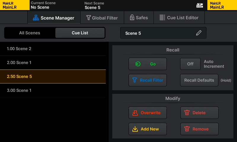

Lista Cue
|| SCENES | Scene Manager | Lista Cue
Ogni Cue nella lista ha una scena associata da una delle (fino a 300) Scene nello spettacolo corrente. I numeri Cue sono visualizzati invece del numero slot scena.
Rinomina (icona matita nella casella di testo) – Modifica il nome della Scene associata al Cue selezionato.
Go – Richiama il Cue selezionato, sostituendo lo stato corrente del mixer con lo stato memorizzato della Scene selezionata. Soggetto a eventuali filtri Globali o di richiamo Scene.
Incremento automatico On/Off – Seleziona il Cue successivo dopo aver richiamato un Cue.
Filtro di richiamo – Visualizza e modifica i filtri per-Scene per la Scene attualmente selezionata.
Richiama predefiniti – Toccare e tenere premuto per sostituire lo stato corrente del mixer con lo stato predefinito. A differenza di un reset completo di fabbrica, questo non cancella alcun dato memorizzato.
Sovrascrivi – Memorizza lo stato corrente del mixer nello slot scena associato al Cue selezionato (sostituendo uno stato precedentemente memorizzato).
Aggiungi nuovo - Memorizza lo stato corrente del Qu nello slot scena vuoto disponibile successivo e aggiunge/inserisce un nuovo cue per quella scena dopo il cue attualmente selezionato.
Elimina – Toccare per eliminare la scena selezionata.
Rimuovi – Rimuove il Cue dalla lista, ma non elimina la Scene stessa.
ⓘ È possibile scegliere se confermare o meno le operazioni sulle scene (per evitare sovrascritture accidentali) utilizzando il pulsante Conferma operazioni Scene presente nelle Preferenze della Superficie.
Con l'incremento automatico attivato, richiamare una scena usando il pulsante Go nella schermata Scene Manager selezionerà automaticamente lo slot scena usato successivo nella lista All Scenes o il Cue successivo nella Cue List. Ciò significa che il pulsante Go può essere premuto ripetutamente per scorrere le scene in sequenza.
L'impostazione Incremento automatico in questa schermata non influisce sull'opzione Scene Recall Go nel tasto Soft, che ha una propria opzione Incremento automatico disponibile.

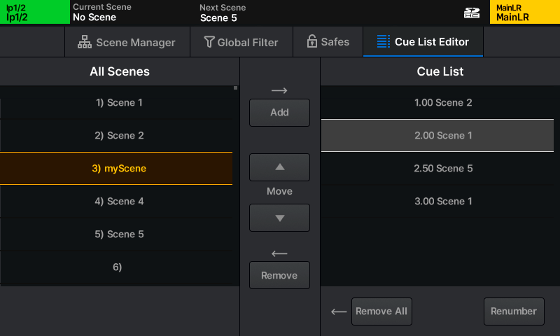

Editor Lista Cue
|| SCENES | Editor Lista Cue
L'Editor Lista Cue consente di aggiungere o inserire Cue nella Lista Cue direttamente dalla lista Tutte le Scene. Inoltre, è possibile rimuovere Cue o cancellare completamente la Lista Cue, oltre a riordinarla e rinumerarla.
Per aggiungere/inserire un nuovo cue per una scena nella Lista Cue:
- Toccare una Scene memorizzata nella lista All Scenes a sinistra.
- Toccare un Cue nella Cue List a destra.
- Toccare Aggiungi per aggiungere un nuovo Cue per la Scene selezionata dopo il Cue selezionato.
ⓘ Quando si inserisce un nuovo cue, questo sarà numerato automaticamente in base alla sua posizione nella Lista Cue.
Per rimuovere scene dalla Lista Cue (questo non eliminerà le scene dal Qu, ma solo rimuoverà il cue per essa dalla Lista Cue):
- Toccare il cue da rimuovere.
- Toccare il pulsante Rimuovi per rimuoverlo.
OPPURE
- Toccare il pulsante Rimuovi tutto per cancellare completamente la Lista Cue.
Per spostare le scene su o giù nella Lista Cue:
- Toccare un Cue nella Cue List per selezionarlo.
- Usare le frecce Su o Giù al centro dello schermo per spostarlo su o giù nella Cue List.
Numerazione e rinumerazione Lista Cue
I cue sono numerati con due decimali, permettendo di inserire cue tra due cue esistenti nella Cue List assegnando automaticamente un numero tra i due senza cambiare la numerazione esistente.
Questo è utile per sistemi e configurazioni che usano trigger esterni tramite MIDI Show Control per evitare di dover cambiare quei trigger se si inseriscono scene aggiuntive.
È comunque possibile rinumerare le scene della Lista Cue in qualsiasi momento toccando il pulsante Rinumerare che rinumererà tutti i cue nella lista da 1.00 in incrementi di 1.00.

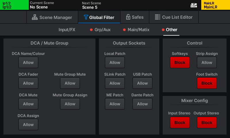

Filtri Globali/Per-Scene
|| SCENES | Filtro Globale
Quando si memorizza una Scene, tutte le impostazioni del mix vengono salvate. Tuttavia, è possibile filtrare cosa viene richiamato usando una combinazione di Filtri Globali e Filtri di richiamo Scene.
I Filtri Globali sono sempre attivi e impostati per Spettacolo nella schermata Scenes > Global Filter. Hanno precedenza sui Filtri di richiamo Scene.
- Navigare tra i diversi tipi di canale usando le schede vicino alla parte superiore dello schermo.
- Toccare qualsiasi pulsante filtro per passare tra Consenti e Blocca.
- I parametri bloccati non saranno influenzati quando si richiama una Scene.
Filtri di richiamo Scene sono applicati per-Scene:
- Toccare una Scene o Cue per evidenziarla poi toccare il pulsante Recall Filter.
- Consenti o Blocca i parametri allo stesso modo dei Filtri Globali.
- I parametri bloccati non saranno influenzati quando si richiama la Scene a cui i filtri sono stati applicati.
ⓘ È comune bloccare i SoftKeys e i Footswitch, così continuano a funzionare allo stesso modo ogni volta che si richiamano le Scene.
ⓘ Le modifiche al Talkback sono sempre bloccate poiché sono parametri a livello di Spettacolo.
ⓘ Tutti i filtri delle uscite influenzano anche le impostazioni delle prese, ad esempio l'impostazione della frequenza di campionamento AES.

Altri Filtri
DCA/Gruppo Mute
| Filtro | Include |
| Nome/Colore DCA | Tutti i nomi e colori DCA |
| Fader DCA | Tutti i valori fader DCA |
| Mute DCA | Tutti i mute DCA |
| Assegnazione DCA | Tutte le assegnazioni membri DCA |
| Mute Gruppo Mute | Tutti i mute Gruppi Mute |
| Assegnazione Gruppo Mute | Tutte le assegnazioni Gruppi Mute |
Prese di uscita
| Filtro | Include |
| Patching locale | Tutti i patch alle prese di uscita locali (XLR, TRS e AES) |
| SLink Patching | Tutti i patch alla porta SLink |
| Patching USB | Tutti i patch a USB (Qu Drive e USB-C) |
| ME Patching | Tutti i patch a un sistema ME |
| Dante Patching | Tutti i patch alla porta Dante (Qu-5D, Qu-6D e Qu-7D solo) |
Configurazione Mixer
| Filtro | Include |
| Stereo Input | Stato mono/stereo delle coppie di canali input dispari/pari |
| Stereo Mix | Stato mono/stereo dei canali Gruppo, Aux e Matrice |
Controllo
| Filtro | Include |
| SoftKeys | Tutte le assegnazioni SoftKey |
| Assegnazione strip | Layout strip canale |
| Foot Switch | Assegnazioni foot switch |

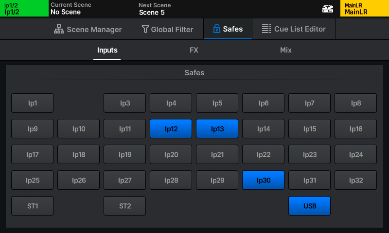

Canali Protetti
|| SCENES | Protetti
Protetti bloccano qualsiasi modifica a un intero canale quando si richiama una scena. Sono comunemente usati sui canali microfono di annunci/continuità e su quelli usati per la riproduzione di musica di sottofondo.
- Toccare le schede Inputs, FX o Mix per visualizzare tutti i canali protetti.
- Toccare un pulsante Protetto per proteggere il canale (il pulsante diventerà blu).

Spettacoli USB
|| UTILITIES | Data | Shows
Uno Spettacolo include lo stato corrente del Qu, insieme a tutti gli stati memorizzati (Scene) e tutte le Librerie Utente memorizzate. Il Qu ha un solo Spettacolo caricato in qualsiasi momento, ma può memorizzare o richiamare Spettacoli da/a un drive USB collegato.
ⓘ Gli Spettacoli sono memorizzati in cartelle separate all'interno della cartella AH_QU\SHOWS del drive.
Richiama – Sostituisce lo Spettacolo corrente (stato, tutte le Scene e Librerie) sul Qu con lo Spettacolo memorizzato.
Memorizza nuovo – Memorizza lo Spettacolo corrente del Qu come nuovo Spettacolo sul drive.
Sovrascrivi – Memorizza lo Spettacolo corrente al posto dello Spettacolo selezionato sul drive.
Rinomina (casella di testo con icona matita) – Modifica il nome dello Spettacolo selezionato sul drive.
ⓘ Memorizzare o richiamare spettacoli non è possibile quando il Qu Drive è utilizzato per registrazione o riproduzione.
ⓘ Memorizzare o richiamare spettacoli interromperà lo streaming audio USB-C.

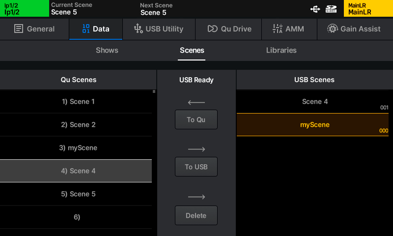

Scene USB
|| UTILITIES | Data | Scenes
Scene Qu elenca tutte le Scene nello Spettacolo attualmente caricato sul Qu.
Scene USB elenca tutte le Scene memorizzate nella cartella AH_QU\SCENES del drive USB collegato.
Verso Qu – Copia la Scene selezionata dalla lista Scene USB alle Scene del Mixer.
Verso USB – Copia la Scene selezionata dalla lista Scene Qu alle Scene USB.
Elimina – Elimina la Scene selezionata nella lista Scene USB dal drive.
Librerie USB
|| UTILITIES | Data | Libraries
Librerie Qu elenca tutte le Librerie nello Spettacolo attualmente caricato sul Qu.
Librerie USB elenca tutte le Librerie memorizzate nella cartella AH_QU\LIBRARY del drive USB collegato.
Verso Qu – Copia la Libreria selezionata nella lista Librerie USB alle Librerie del Mixer.
Verso USB – Copia la Libreria selezionata nella lista Librerie Qu alle Librerie USB.
Elimina – Elimina la Libreria selezionata nella lista Librerie USB dal drive.
