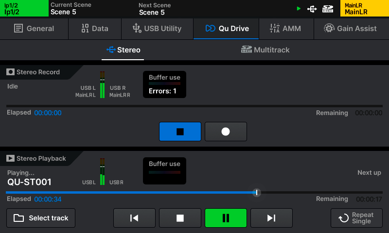

Registrazione Stereo
La sezione superiore dello schermo è dedicata alla registrazione su memoria USB-A e include i misuratori di livello per i canali registrati, i controlli di registrazione e il tempo trascorso/residuo.
- Assegna i canali da registrare alle uscite USB 1&2 nella schermata I/O.
- Premi il pulsante Record per iniziare la registrazione.
- Premi il pulsante Stop per fermare la registrazione.
Le registrazioni stereo sono memorizzate nella cartella AH_QU\USBREC sull’unità.
Riproduzione Stereo
La sezione inferiore dello schermo è dedicata alla riproduzione audio da memoria USB-A.
Il Qu può riprodurre file stereo registrati dal Qu nella cartella AH_QU\USBREC sull’unità, oppure file mono/stereo, 44.1/48/96kHz, 16/24bit *.WAV copiati nella cartella AH_QU\USBPLAY.
Seleziona Traccia - Seleziona la traccia da riprodurre dalle cartelle Playback o Recordings.
Controllo Trasporto – Usalo per Riprodurre/Pausa, Stop o saltare a Precedente/Successivo. Usa il cursore circolare della posizione di riproduzione per saltare a un punto specifico della traccia.
Modalità di Riproduzione (in basso a destra) – Le opzioni includono Play All (e stop), Play Single (e stop), Repeat All (ripeti tutte le tracce in loop) e Repeat Single (ripeti una singola traccia in loop).
ⓘ Quando si utilizzano le modalità Play All o Repeat All, le tracce vengono riprodotte nell’ordine in cui sono state registrate o copiate sull’unità.
Priorità Registrazione/Riproduzione
Il segnale di riproduzione USB stereo viene inviato al canale USB Input stereo dedicato così come alle uscite USB 1&2 e ha priorità sul segnale dall’interfaccia audio USB-C. Durante la registrazione/riproduzione stereo non è possibile utilizzare la registrazione/riproduzione su scheda SD né salvare/richiamare dati da memoria USB.

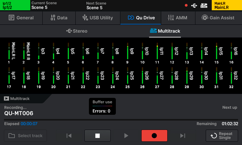

Registra o riproduci segnali individuali da e verso singoli canali usando una scheda SDHC.
ⓘ Le funzioni di registrazione/riproduzione audio/dati USB-A e scheda SD utilizzano le stesse risorse di sistema e non possono essere usate contemporaneamente.
ⓘ Le modalità di registrazione e riproduzione su scheda SD sono esclusive, non è possibile registrare e riprodurre contemporaneamente.
ⓘ I misuratori cambiano automaticamente per mostrare il segnale registrato o riprodotto.
ⓘ Sono disponibili per la riproduzione solo le registrazioni corrispondenti alla frequenza di campionamento USB/SD corrente.
Qu Drive Controlli Multitraccia
Seleziona Traccia - Seleziona una registrazione multitraccia per la riproduzione.
Controlli Trasporto – Usali per Registrare, Riprodurre/Pausa, Stop e saltare a Precedente/Successivo. Usa il cursore circolare della posizione di riproduzione per saltare a un punto specifico della traccia.
Qu Drive Registrazione Multitraccia
- Assegna i canali da registrare alle uscite USB nella schermata I/O. Solo i canali assegnati verranno registrati.
- Imposta la sorgente Input Direct Output per scegliere se il processamento del canale sarà registrato per eventuali Input Direct Output assegnati.
Le registrazioni multitraccia sono memorizzate come cartelle separate nella cartella SD Card AH_QU\USBMTK.
Numero di canali
Il numero massimo di canali registrabili dipende dalla velocità della scheda SD e dalla frequenza di campionamento della registrazione. Per risultati ottimali, usa una scheda SDHC con marchiature UHS-I e Classe 10.
Il Qu può registrare o riprodurre fino a 16 canali a 96kHz o fino a 32 canali a 48kHz.
Il segnale di riproduzione multitraccia viene inviato alla sorgente digitale per i singoli canali e ha priorità sul segnale proveniente da USB-C. Durante la registrazione/riproduzione multitraccia non è possibile utilizzare la registrazione/riproduzione stereo Qu Drive né salvare/richiamare dati USB.

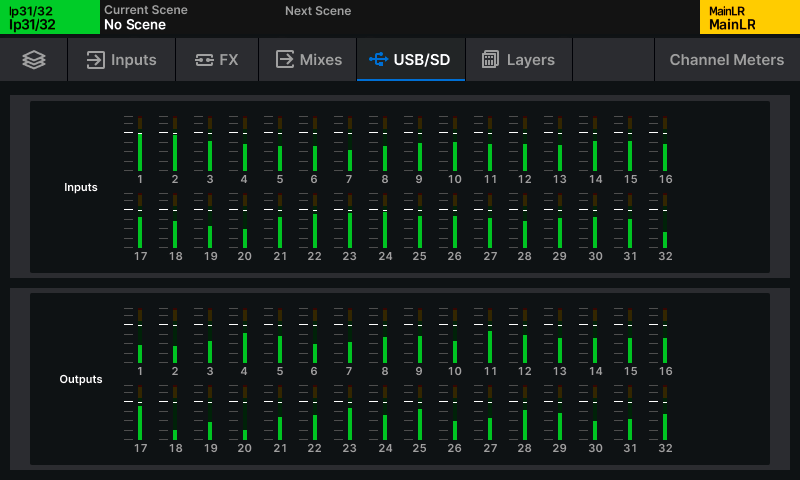

Interfaccia Audio/MIDI USB-C
|| METERS | USB/SD
L’interfaccia Audio/MIDI USB-C del Qu è class compliant e conforme agli standard USB 2.0. Si raccomanda di usare un cavo USB ad alta velocità per la connessione. A seconda dell’ambiente di utilizzo, può essere utile utilizzare un cavo con un nucleo di ferrite.
ⓘ Nota che non tutte le porte USB 3.0 sono completamente retrocompatibili con USB 2.0 – per risultati ottimali si consiglia quindi di usare una porta USB 2.0 se disponibile. Dove non disponibile, si dovrebbero evitare porte USB 3.0 che utilizzano driver del controller host xHCI, poiché molte non supportano il metodo di trasferimento isocrono usato per lo streaming audio.
