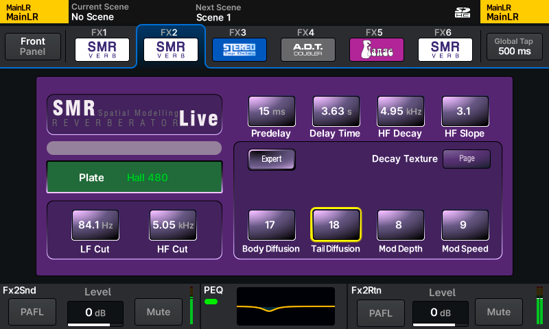

|| FX | FX2 | Pannello Frontale (SMR)
Pannello Frontale/Posteriore – Visualizza i controlli dei parametri FX del pannello frontale o le opzioni di instradamento del pannello posteriore per ciascuna unità FX.
Unità FX – Seleziona tra le 6 unità FX in cima allo schermo.
Global Tap – Imposta il tempo di Tap Tempo globale toccando lo schermo. Questo può poi essere utilizzato da più istanze di delay FX.
Controllo Parametri/Instradamento/PEQ FX - La sezione principale dello schermo include i controlli dei parametri FX quando è selezionato Pannello Frontale e le opzioni di instradamento quando è selezionato Pannello Posteriore. Può anche mostrare il PEQ di ritorno FX.
- Tocca qualsiasi interruttore o pulsante per attivare.
- Tocca qualsiasi altro controllo per selezionarlo e regolarlo usando la manopola touchscreen.
PEQ/FX – Tocca il PEQ in basso allo schermo per visualizzare e regolare il PEQ del canale di ritorno FX. Tocca nuovamente la stessa area per tornare ai Controlli Parametri/Instradamento FX.
ⓘ Lo stesso PEQ può essere regolato nella schermata PROCESSING e utilizzando i controlli dedicati quando è selezionato il canale di ritorno FX.
Controlli Invio e Ritorno FX – Questi duplicano i controlli PAFL, Muto e Fader (Livello) presenti sulle strisce dei canali di invio e ritorno FX Send e FX Return.

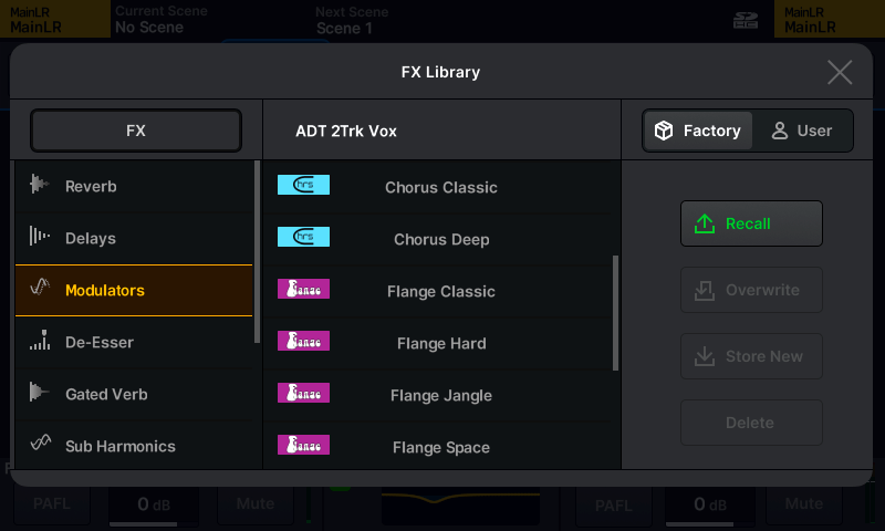

Caricamento di diversi tipi di FX
|| FX | Libreria FX (pop-up)
- Seleziona l’unità FX che desideri utilizzare.
- Premi il tasto LIBRARY sulla superficie per aprire il pop-up della Libreria FX.
- Seleziona un tipo di FX a sinistra, quindi un preset Factory. I diversi preset utilizzano diversi tipi di FX, quindi per caricare un tipo di FX differente, richiama un preset che lo utilizza.
- Tocca il pulsante Recall per richiamare il preset e il tipo di FX.
ⓘ I preset utente possono essere salvati e richiamati dalla sezione User della libreria FX.
ⓘ Per impostazione predefinita, i primi quattro slot del motore FX sono stati popolati con preset FX utili, ma tutti i 6 slot sono liberamente assegnabili.

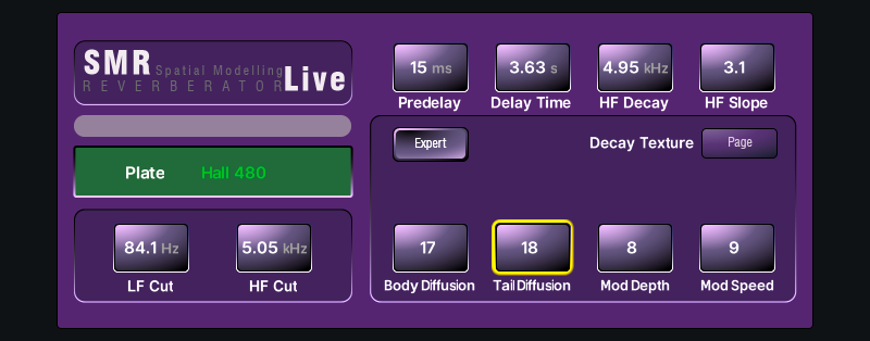

SMR (Spacial Modelling Reverberator)
4 modelli spaziali complessi completamente configurabili: Classic, Hall, Room e EMT.

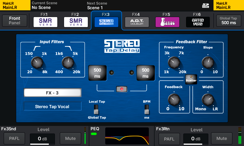

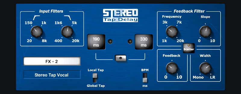

Stereo Tap Delay
Delay digitale pulito con Link, Filtri, Tap Tempo (globale o locale) e opzioni di visualizzazione BPM o ms.

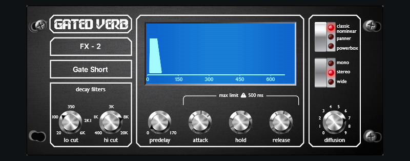

Gated Verb
Emulazione del classico riverbero gated degli anni ’80, con controllo approfondito e 2 varianti extra: Panned e Powerbox.

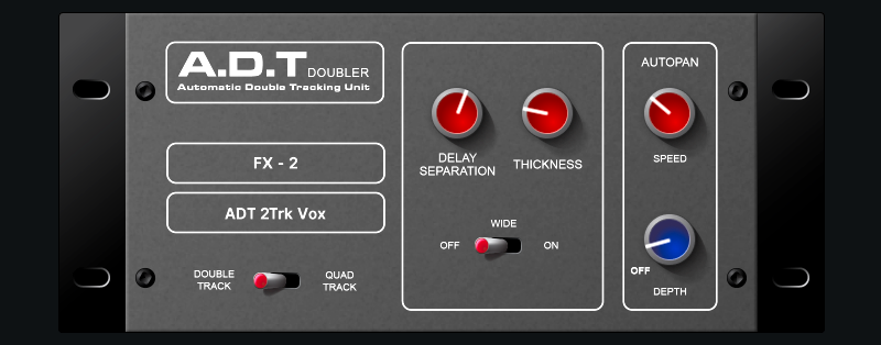

Automatic Double Tracker
Unità di doppia traccia automatica con modalità Double Track e Quad Track insieme a Separation, Thickness e Autopan.

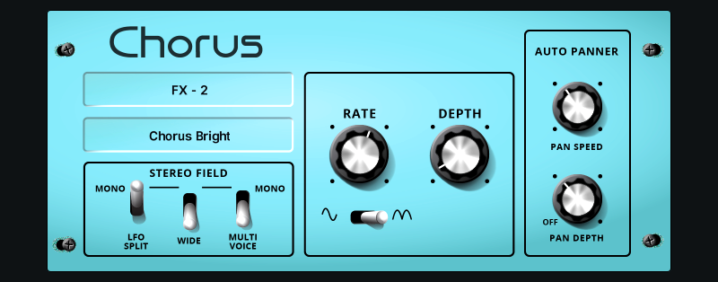

Classic Chorus (Blue)
Unità chorus versatile con 3 opzioni di Stereo Field, controllo Rate, Depth e LFO, più opzione Auto Panner.

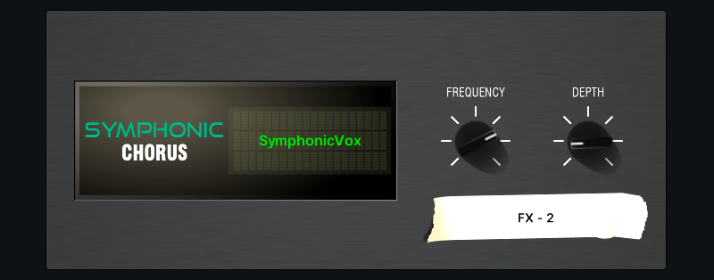

Symphonic Chorus
Una fedele emulazione del classico effetto chorus degli anni ’80 con controlli semplici.

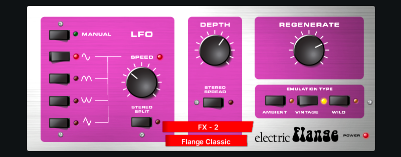

Electric Flange
3 effetti flanger classici in un’unità: Ambient, Vintage e Wild con multiple opzioni di LFO.

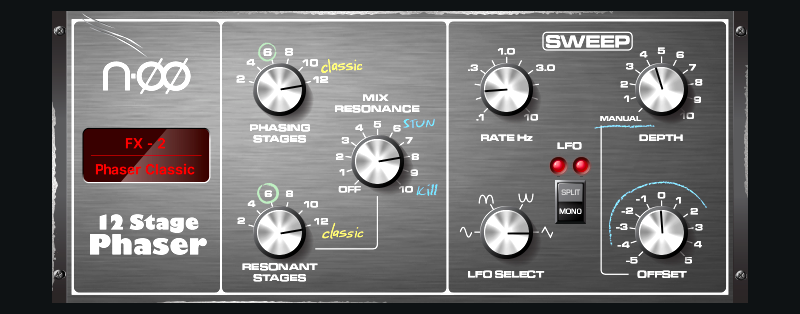

12 Stage Phaser
Emulazione accurata di un phaser a 12 stadi, con phasing ricco e strutturato e molti controlli.

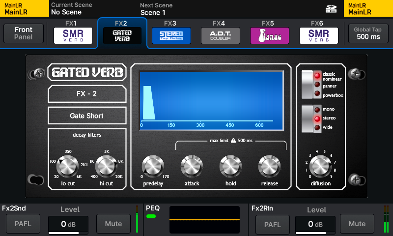

Canali di Invio e Ritorno FX
|| FX | FX2 | Pannello Frontale (Gated Verb)
Canali di Invio FX
Il Qu ha quattro mix di invio FX che sono instradati agli ingressi delle prime quattro unità FX per impostazione predefinita quando si usano in configurazione Mix->Return con Invio FX selezionato.
- Premi un tasto Mix FX 1-4 per mostrare e regolare i livelli di invio sui fader di ogni striscia fader per quell’unità FX. Oppure, con un canale selezionato, tieni premuto il tasto CH TO ALL MIX per mostrare e regolare tutti gli invii FX dal canale selezionato (insieme a tutti gli altri invii).
- Il livello complessivo di invio all’unità FX è controllato dalla striscia del canale Mix principale e appare anche in basso a sinistra nella schermata FX.
Canali di Ritorno FX
- L’uscita di ogni unità FX ritorna al canale di ritorno FX corrispondente per ogni slot del motore FX. (cioè l’uscita di FX Unit 1 è instradata a Fx1Rtn).
- Tutti i canali di ritorno FX sono stereo e dispongono di un PEQ.
- I ritorni FX possono essere assegnati e inviati ai mix allo stesso modo di qualsiasi canale di ingresso.
ⓘ I canali di ritorno FX possono essere assegnati alle strisce fader ma non saranno visibili a meno che non siano instradati dall’uscita del motore FX (cioè impostati come Mix -> Return sul pannello posteriore).

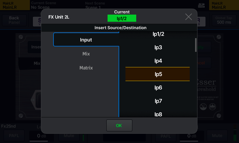

Inserimento FX
|| FX | FX2 | Pannello Posteriore | Inserimento Patch (pop-up)
Qualsiasi unità FX può essere inserita direttamente in qualsiasi canale di elaborazione Input o Mix.
Dallo schermo FX
- Seleziona l’unità FX da inserire
- Tocca il pulsante Front/Back Panel in alto a sinistra per mostrare il pannello posteriore
- Seleziona Insert come opzione in alto a sinistra
- Seleziona un canale
- Premi Apply
Da un punto di Insert
- Naviga alla schermata PROCESSING > Insert
- Seleziona l’unità FX da inserire come valori di ingresso/uscita
- Premi Apply
Quando inserita, l’unità FX non utilizza i canali di invio e ritorno FX e i controlli disponibili in basso nello schermo FX cambiano.
Dry/Wet – Bilancia il segnale ‘dry’ non influenzato e il segnale ‘wet’ FX nel percorso del segnale.
In/Out – Attiva o disattiva l’inserimento.
