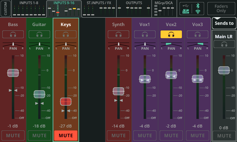

Envíos a Main LR
Por defecto y siempre que el CQ acaba de encenderse, los faders de los canales de entrada y FX en la pantalla FADER mostrarán los niveles de envío a Main LR.
Escuchar (símbolo de auriculares) – Toque el botón de escuchar para oír solo ese canal en la salida de auriculares (cuando la fuente de auriculares está configurada en ‘Escuchar’)
Pan – Posiciona la señal en la imagen estéreo de izquierda a derecha.
Nivel – Toque y arrastre (múltiples) faders para ajustar el nivel de señal o seleccione un fader y use el control rotatorio de la pantalla táctil para ajustar (CQ-12T, CQ-18T).
ⓘ Sólo las unidades FX en modo compartido pueden ser ‘Enviadas a’ MainLR, una salida o una unidad FX.
ⓘ Las salidas no pueden enviarse a otras salidas, por lo que su fader siempre controla su nivel de salida.
Silencio – Toque Silencio para evitar el flujo de señal desde el canal a cualquier salida o unidad FX.
ⓘ Los canales silenciados se indican con una tapa de fader roja en los mini faders en la parte superior (pantalla táctil) o en la parte inferior izquierda (CQ-MixPad).

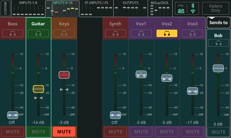

Envíos a una salida
Toque Envíos a y seleccione una salida para mostrar todos los niveles de envío a esa salida en el fader de cada canal de entrada y canal FX.
Con una salida distinta a Main LR seleccionada, el fondo del fader se colorea para indicar que las posiciones del fader muestran los ‘Envíos a’ una salida que no es Main LR.
ⓘ El nivel real de envío dependerá de la configuración Pre/Post Fader para la salida seleccionada.
Al enviar a una salida estéreo, están disponibles los controles de paneo, aunque si Seguir paneo Main LR está activado para la salida seleccionada, el valor de paneo solo se muestra y no se puede ajustar.
El fader derecho se utiliza para controlar el envío general o nivel de salida. Este es un duplicado del fader del canal de salida en la vista del banco OUTPUTS.

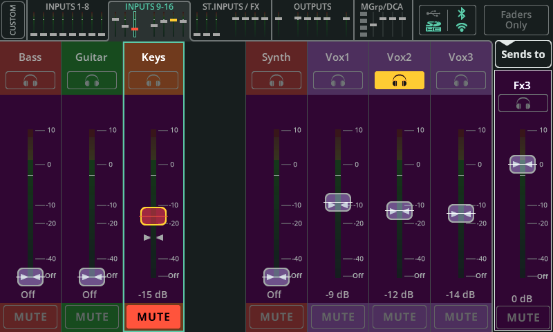

Envíos a FX
Toque Envíos a y seleccione un FX para mostrar todos los niveles de envío a esa unidad FX en el fader de cada canal de entrada y canal FX.
Cuando se seleccionan Envíos a un FX, el fondo del fader se colorea de púrpura para indicar que las posiciones del fader muestran los ‘Envíos a’ una unidad FX.
ⓘ Los niveles de envío a unidades FX son siempre Post Fader, por lo que respetan el nivel de envío a Main LR y por tanto también cualquier ajuste de DCA.
ⓘ Sólo las unidades FX en modo compartido pueden verse afectadas por los niveles de ‘Envío a’ establecidos aquí.
El fader derecho se usa para controlar el nivel general de envío a la unidad FX. Este fader está duplicado por el control rotatorio de nivel de envío FX en la pantalla FX cuando la unidad está en modo compartido.

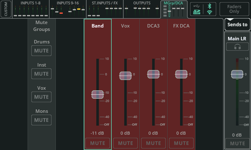

MGrp/DCA
La pestaña de banco MGrp/DCA está siempre accesible, incluso cuando la Capa Personalizada está activa. Incluye controles para los cuatro Grupos de Silencio y los cuatro DCA (Amplificadores Controlados Digitalmente).
ⓘ Asigne canales a Grupos de Silencio y DCA en las pantallas CONFIG / CONTROL & NETWORK / Mute Groups y CONFIG / CONTROL & NETWORK / DCAs.
Grupos de Silencio – Los cuatro botones MUTE de los Grupos de Silencio en una sola tira. Cuando algún miembro del Grupo de Silencio no está silenciado, el botón se mostrará como Apagado (gris) y al presionarlo se silenciarán todos los miembros. Cuando todos los miembros están silenciados, se mostrará como Encendido (rojo) y al presionarlo se desilenciarán todos los miembros.
DCA 1-4 – Use el fader DCA para ajustar el nivel de envío principal de todos los miembros del DCA a la vez. El nivel real de envío se calcula como el valor del fader de nivel de envío individual, más el valor del fader DCA. Esto se indica con dos flechas (▷◁) en el fader de nivel de envío principal individual de cualquier canal en un DCA.
Use los botones MUTE DCA para silenciar o desilenciar todos los miembros del DCA. Cuando algún miembro del DCA no está silenciado, el botón se mostrará como Apagado (gris) y al presionarlo se silenciarán todos los miembros. Cuando todos los miembros están silenciados, se mostrará como Encendido (rojo) y al presionarlo se desilenciarán todos los miembros.
