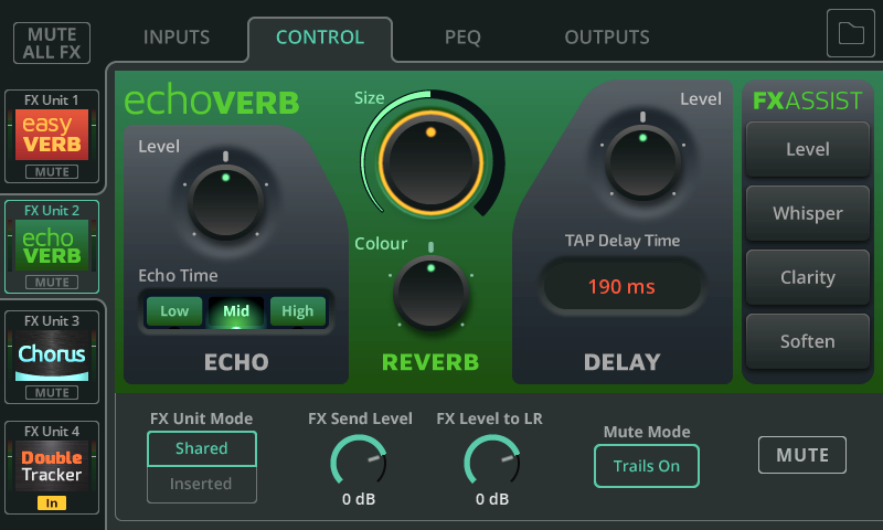

CONTROL (Compartido)
Seleccione una unidad FX del lado izquierdo para ajustar. Los controles del modelo FX se muestran en la sección principal de la pantalla.
Biblioteca – Use el botón Biblioteca en la parte superior derecha para recuperar diferentes modelos FX en la unidad FX seleccionada, o para almacenar/recuperar preajustes de usuario.
SILENCIAR TODOS LOS FX – Silencia todas las unidades FX que están actualmente en modo Compartido y cambia todos los FX insertados a ‘Fuera’. Si todas las unidades Compartidas están actualmente silenciadas y todos los FX insertados están en ‘Fuera’, entonces SILENCIAR TODOS puede usarse para activar el sonido y volver a insertar todos los FX.
ⓘ Una tecla suave o pedal puede asignarse a SILENCIAR TODOS para facilitar el silenciar los FX entre canciones.

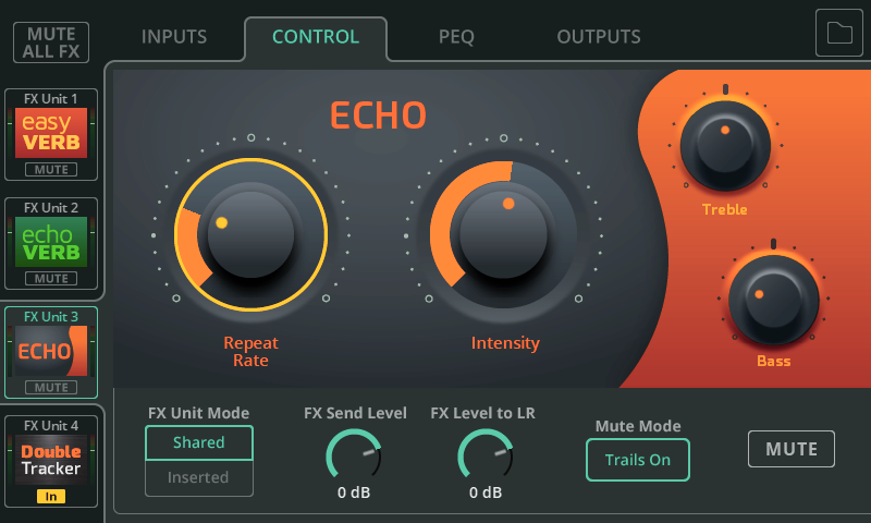

Debajo de los controles del modelo FX están los controles de la unidad FX, que son independientes del modelo FX que se esté usando.
Modo de Unidad FX – ‘Compartido’ permite que múltiples canales envíen señal a la unidad FX simultáneamente, y que la salida de la unidad FX se envíe al Main LR, salidas u otras unidades FX a diferentes niveles usando la pantalla de PROCESAMIENTO / ENVÍOS o la pantalla de FADER. El modo Compartido se usa generalmente para reverberaciones y retardos.
‘Insertado’ permite que la unidad FX se use en un solo canal de entrada o salida, por ejemplo para usar un Chorus en un violín.
Nivel de Envío FX – Ajusta el nivel general de la señal que entra a la unidad FX. Este es el mismo control que el fader en el lado derecho de la pantalla FADER cuando esta unidad FX está seleccionada desde ‘Envíos a’.
Nivel FX a LR – Ajusta el nivel de envío del FX al Main LR.
Modo de Silencio – Configure Trails On para escuchar cualquier cola de reverberación o retardo desvanecerse de forma natural al silenciar una unidad FX. Configure Trails Off para que el FX se silencie instantáneamente.
SILENCIAR – Silencia o activa el sonido de la unidad FX seleccionada.

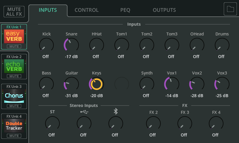

ENTRADAS (Solo Unidades FX Compartidas)
Visualice y ajuste los niveles de envío desde canales de entrada y otras unidades FX a la unidad FX seleccionada. Las señales de cada canal se suman antes de ser procesadas por la unidad FX.
Estos niveles de envío son los mismos que se encuentran en cada canal individualmente en la pantalla PROCESAMIENTO / ENVÍOS y también pueden controlarse con faders cuando esta unidad FX está seleccionada usando ‘Envíos a’ en la pantalla FADER.
ⓘ Los niveles de envío a unidades FX son siempre Post Fader, por lo que respetan el nivel de envío al Main LR y por lo tanto también cualquier ajuste de DCA.
ⓘ El control de Nivel de Envío FX en la pestaña CONTROL controla el nivel general (post nivel individual de envío) de entrada a la unidad FX.

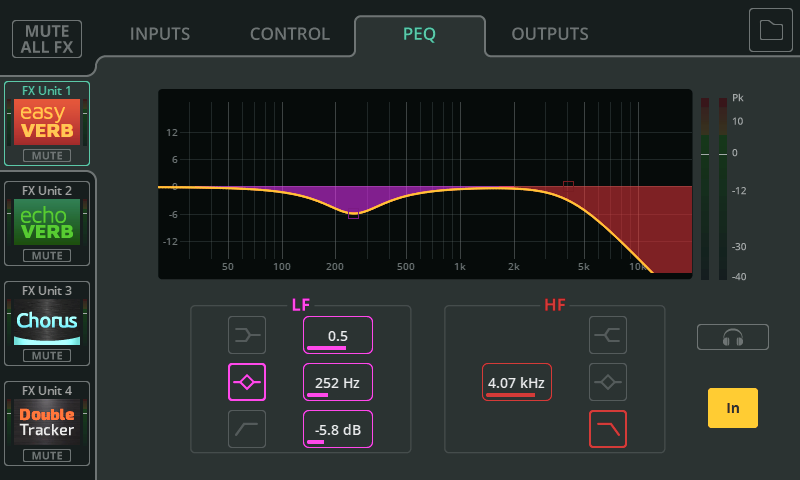

PEQ (Unidades FX Compartidas e Insertadas)
El ecualizador paramétrico de 2 bandas permite ajustes al tono de la señal húmeda de FX cortando o aumentando alrededor de diferentes frecuencias.
Tipo – Ambas bandas incluyen opciones para Shelf, Bell o HPF/LPF.
Ancho – Ajusta la cantidad en que las frecuencias alrededor de la frecuencia central se ven afectadas.
Frecuencia – Seleccione la frecuencia central para ajuste.
Ganancia – Corte o aumento de la frecuencia central seleccionada hasta +/- 15dB
Escuchar (Solo Unidades Compartidas) – Escuche la señal húmeda de FX.
Activar/Desactivar – Habilite o deshabilite el PEQ.

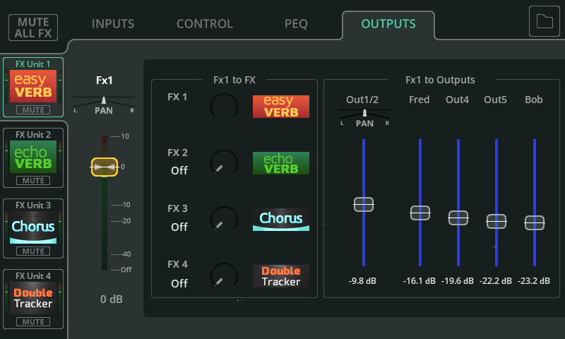

SALIDAS (Solo Unidades FX Compartidas)
La pestaña SALIDAS muestra la misma información que la pestaña ENVÍOS de un canal FX en la pantalla PROCESAMIENTO y controla a dónde se envía la señal húmeda de FX.
Entrada a Main LR / Paneo – Ajusta el nivel de envío y la posición estéreo del canal seleccionado al Main LR. Este también es el fader que se muestra en las pestañas de banco en la parte superior de las pantallas PROCESAMIENTO y FADER, en la vista de banco con el canal seleccionado, y en la pantalla FADER cuando ‘Envíos a’ está configurado en ‘Main LR’.
Entrada a FX – Ajusta el nivel de envío desde el canal a otras unidades FX compartidas.
ⓘ Los envíos a FX compartidos son Post Fader y se ven afectados por el nivel del fader Entrada a Main LR.
Entrada a Salidas / Paneo – Ajusta el nivel de envío desde el canal a las salidas.
El paneo aparece cuando las salidas han sido enlazadas en estéreo y puede ajustarse cuando Seguir Paneo Main LR está configurado en ‘Off’ en la pantalla CONFIG / SALIDAS.

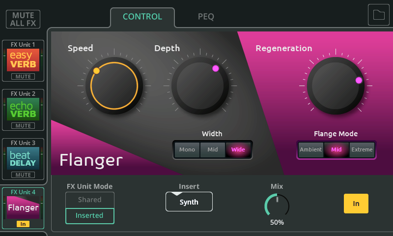

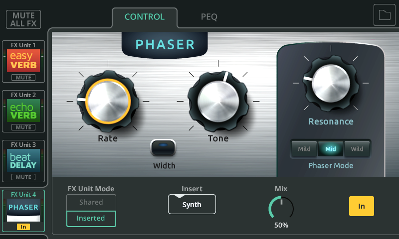

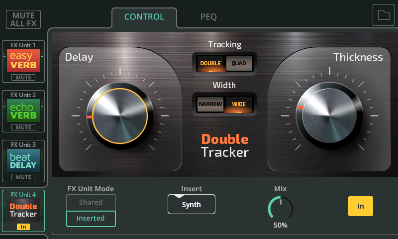

CONTROL (Insertado)
Modo de Unidad FX – ‘Compartido’ permite que múltiples canales envíen señal a la unidad FX simultáneamente, y que la salida de la unidad FX se envíe al Main LR, salidas u otras unidades FX a diferentes niveles desde la pantalla PROCESAMIENTO / ENVÍOS o en la pantalla FADER. El modo Compartido se usa generalmente para reverberaciones y retardos.
Insertar – Seleccione en qué canal se está usando esta unidad FX.
Mezcla – Ajusta la mezcla desde 0% (solo señal seca, sin FX audibles) hasta 100% (solo señal húmeda, solo FX audibles)
Activar/Desactivar – Habilite o deshabilite la inserción. Tenga en cuenta que la señal del canal aún llegará a la entrada de la unidad FX cuando el FX esté desactivado, pero esta no se enviará de vuelta al canal, por lo que no se escuchará señal FX.

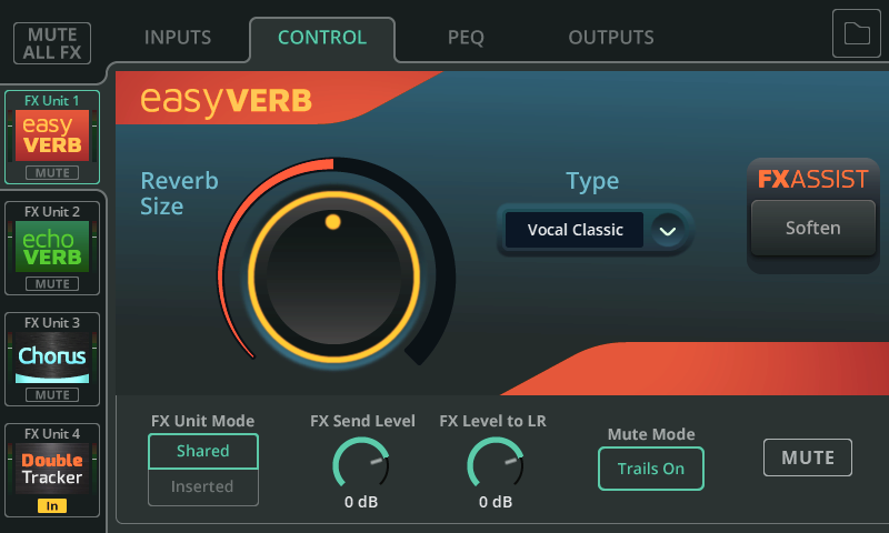

FX Modelo - Easy Verb
Easy Verb es un modelo de reverberación centrado en instrumento/fuente.
Tipo – Seleccione el instrumento o fuente con el que se usa la reverberación.
Tamaño de Reverberación – Ajusta el tamaño general de la reverberación.
FX ASISTENTE – FX Asistente analiza la señal que pasa por la unidad FX y luego realiza ajustes dinámicos para mejorar o realzar el sonido del FX. La opción disponible de FX Asistente cambiará dependiendo del tipo de Easy Verb seleccionado.
FX Modelo - Echo Verb
Echo Verb es un modelo FX 3 en 1 que incluye un eco, una reverberación y un retardo con tap.
Nivel de Eco – Ajusta el nivel del efecto de eco.
Tiempo de Eco – Ajusta la rapidez con que ocurre el eco.
Tamaño – Ajusta el tamaño de la reverberación.
Color – Ajusta el tono de la reverberación.
Nivel de Retardo – Ajusta el nivel del efecto de retardo.
Tiempo de Tap Delay – Toque en el cuadro del valor en ms para establecer el tiempo de retardo o seleccione y ajuste con el rotary táctil (CQ-12T, CQ-18T) o toque y arrastre (CQ-MixPad).
FX ASISTENTE - FX Asistente analiza la señal que pasa por la unidad FX y luego realiza ajustes dinámicos para mejorar o realzar el sonido del FX. Se puede seleccionar una opción en cualquier momento, o toque/clic en la opción seleccionada para apagar FX Asistente.

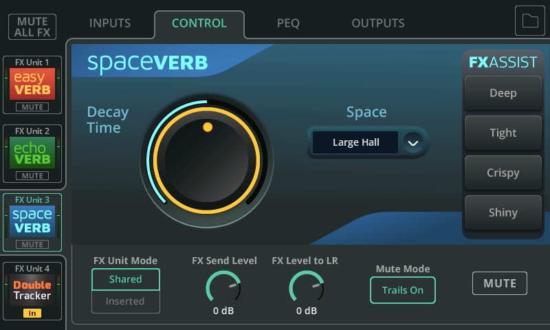

FX Modelo - Space Verb
Space Verb incluye varios espacios reverberantes y reverberaciones clásicas de placa, está diseñado para ayudar a unificar una mezcla colocando múltiples entradas en el mismo espacio virtual.
Espacio – Seleccione un tipo de ambiente o reverberación de estudio.
Tiempo de Decaimiento – Ajusta el tiempo que tardan en disiparse las reflexiones.
FX Modelo – Echo
Echo es una unidad de retardo fácil de usar con un tono natural.
Tasa de Repetición – Ajusta la velocidad de las repeticiones.
Intensidad – Ajusta el nivel de las repeticiones que se retroalimentan en el eco.
Agudos – Corte o aumento del nivel de frecuencias altas.
Bajos – Corte o aumento del nivel de frecuencias bajas.

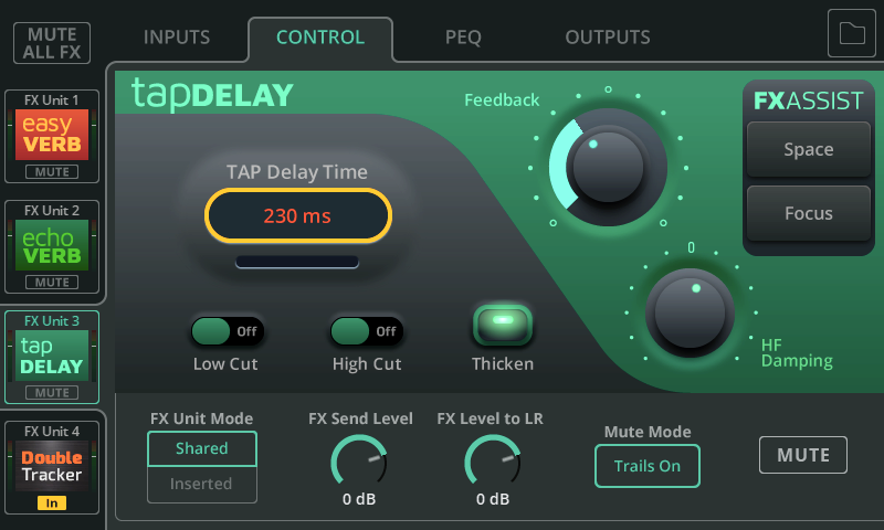

FX Modelo - Tap Delay
Tap Delay es un retardo simple que permite ajustar la velocidad de las repeticiones usando toques en pantalla o una tecla suave.
Tiempo de Tap Delay – Toque varias veces en el cuadro del valor en ms para establecer el tiempo de retardo o seleccione y ajuste con el rotary táctil (CQ-12T, CQ-18T) o toque y arrastre (CQ-MixPad).
Corte Bajo/Alto – Corte frecuencias bajas o altas del sonido que se repite.
Engrosar – Active para hacer que las repeticiones suenen más gruesas.
Retroalimentación – Ajusta el nivel de las repeticiones que se retroalimentan en el retardo.
Amortiguamiento HF – Ajusta la cantidad de amortiguamiento en las frecuencias altas para un retardo con sonido más digital o más analógico.

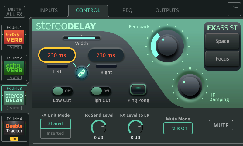

FX Modelo - Stereo Delay
Stereo Delay incluye dos retardos con tap (izquierdo y derecho) donde la velocidad de las repeticiones puede ajustarse de forma independiente para cada uno.
Ancho – Ajusta desde el centro (ambos retardos se escuchan en el centro) hasta ancho completo (el izquierdo solo se escucha en la salida izquierda y el derecho solo en la salida derecha).
ⓘ El ancho no tiene efecto si Stereo Delay está insertado en un canal mono.
Izquierda/Derecha – Toque varias veces en el cuadro del valor en ms para establecer el tiempo de retardo o seleccione y ajuste con el rotary táctil (CQ-12T, CQ-18T) o toque y arrastre (CQ-MixPad).
Enlazar – Enlaza los tiempos de retardo izquierdo y derecho.
Ping Pong – Active para que las repeticiones alternen entre izquierda y derecha.

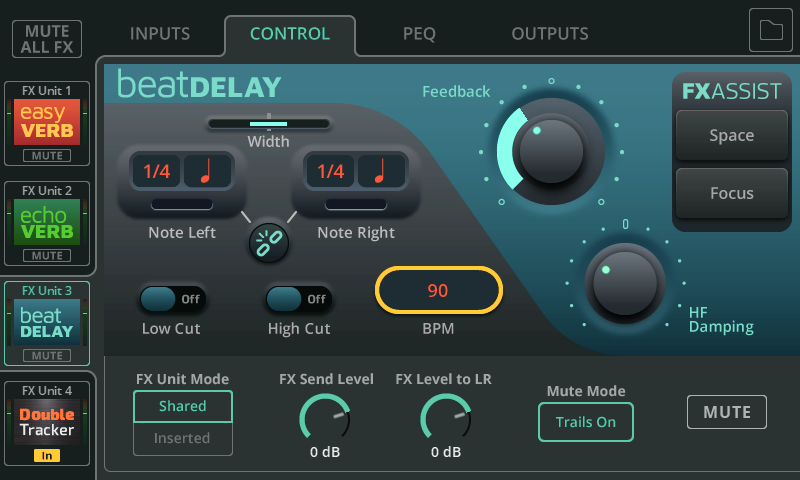

FX Modelo - Beat Delay
Beat Delay incluye dos retardos (izquierdo y derecho) donde la velocidad de las repeticiones se establece como una división musical o valor de nota de un valor BPM.
ⓘ El ancho no tiene efecto si Beat Delay está insertado en un canal mono.
Nota Izquierda/Derecha – Seleccione y ajuste con el rotary táctil (CQ-12T, CQ-18T) o toque y arrastre (CQ-MixPad) para establecer la división o valor de nota.
Enlazar – Enlaza los valores de Nota Izquierda/Derecha.
BPM – Toque varias veces en el valor BPM para establecerlo, o seleccione y ajuste con el rotary táctil (CQ-12T, CQ-18T) o toque y arrastre (CQ-MixPad).
FX Modelo - Double Tracker
El Double Tracker recrea el clásico efecto de estudio de grabar (o ‘tracking’) la misma fuente múltiples veces, donde pequeñas diferencias en cada grabación resultan en un sonido más grande y grueso.
Retardo – Ajusta la cantidad de retardo entre tomas virtuales.
Grosor – Ajusta qué tan grueso es el sonido resultante.
Tracking – Seleccione entre DOBLE (grabado dos veces) o CUADRUPLE (grabado cuatro veces)
Ancho - Seleccione entre ESTRECHO (las tomas virtuales están mayormente en el centro) o ANCHO (las diferentes tomas virtuales están paneadas a izquierda o derecha).
ⓘ El ancho no tiene efecto si Double Tracker está insertado en un canal mono.

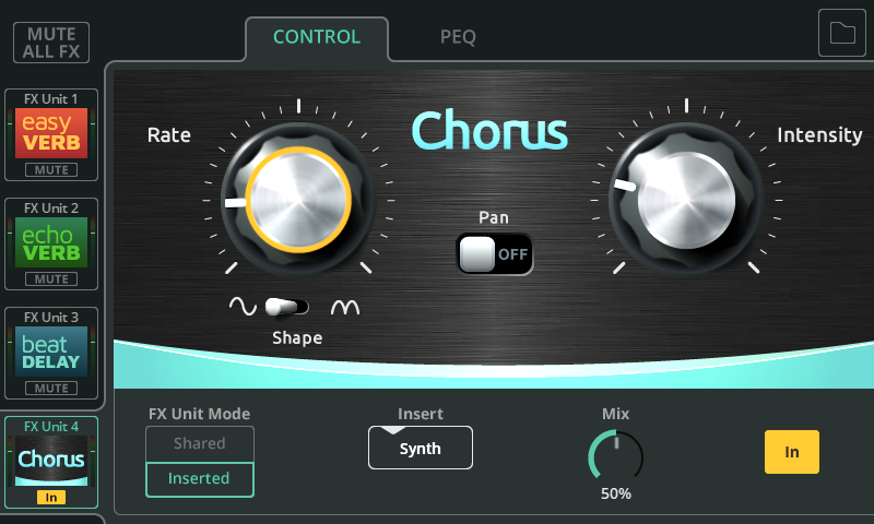

FX Modelo – Chorus
Chorus superpone el sonido para crear un efecto similar a un coro o múltiples instrumentos tocando lo mismo.
Velocidad – Ajusta la velocidad de modulación.
Forma – Seleccione si la modulación es una onda sinusoidal completa o una media onda sinusoidal.
Intensidad – Ajusta la cantidad de modulación aplicada.
Paneo – Active para añadir ancho estéreo al sonido.
ⓘ El paneo no tiene efecto si Chorus está insertado en un canal mono.
FX Modelo – Flanger
Un Flanger pliega la señal sobre sí misma y usa un retardo modulado muy rápido para crear un efecto metálico cambiante.
Velocidad – Ajusta la velocidad de la modulación.
Profundidad – Ajusta la cantidad de modulación.
Ancho – Seleccione la extensión estéreo del efecto.
ⓘ El ancho no tiene efecto si Flanger está insertado en un canal mono.
Regeneración – Envía la señal flangeada de nuevo a través del flanger.
Modo Flanger – Ajusta el rango de modulación (qué tan amplia es la barrida de frecuencia).
FX Modelo – Phaser
El Phaser combina la señal original y una copia de la señal con desfase aplicado en diferentes frecuencias. Esto hace que algunas frecuencias se cancelen mientras otras se refuerzan.
Velocidad – Ajusta la velocidad de la barrida de frecuencia.
Tono – Ajusta para seleccionar la frecuencia central alrededor de la cual trabajará el phaser.
Ancho – Seleccione para desplazar las salidas izquierda y derecha y crear un sonido más amplio.
ⓘ El ancho no tiene efecto si Phaser está insertado en un canal mono.
Resonancia – Ajusta qué tan prominente es la frecuencia reforzada.
Modo Phaser – Ajusta qué tan amplio es el rango de frecuencias por el que se mueve el phaser.
