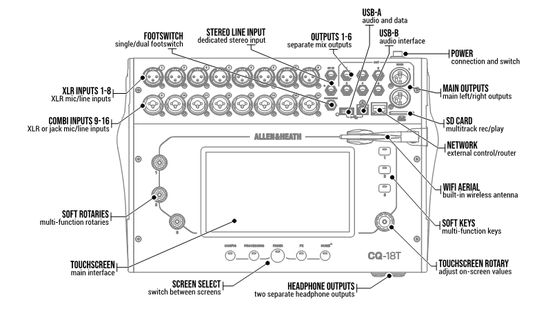

CQ-18T Vista General del Hardware

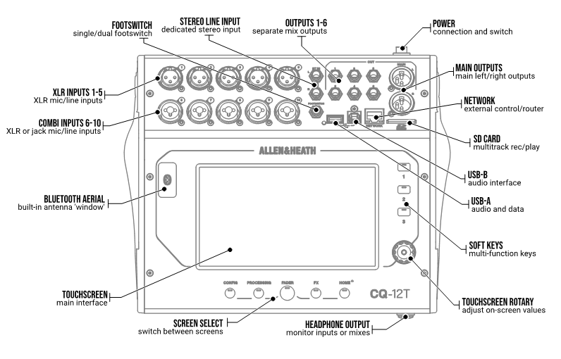

CQ-12T Vista General del Hardware

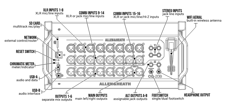

CQ-20B Vista General del Hardware

Esta guía utiliza capturas de pantalla del CQ-18T, que incluye todas las características del CQ-12T y más.
