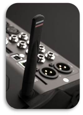

Punto de Acceso WiFi Integrado (CQ-18T, CQ-20B)
Doble banda (2.4GHz o 5GHz), detección automática de canal. Solo para mensajes de control de red.
