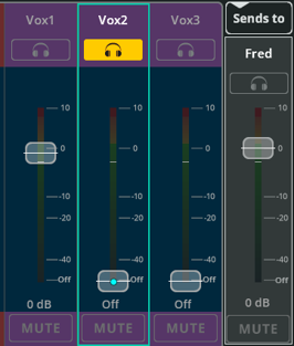

Enviar una entrada a la vez usando la pantalla PROCESSING
| 1. | Vaya a PROCESSING / INPUTS y seleccione el canal que desea enviar. | |
| 2. | Toque/Haga clic en la sección SENDS en la parte inferior de la tira de canal para mostrar y ajustar todos los niveles de envío para ese canal. | |
| 3. |
Use los faders azules para ajustar los niveles de envío desde Repita los pasos 1 y 2 para otras entradas según sea necesario. |
Enviar múltiples entradas a una Salida usando la pantalla FADER
| 1. | Vaya a la pantalla FADER y use el botón Sends to, encima del fader en el lado derecho, para seleccionar una salida a la que enviar señal. | |
| 2. | Use las pestañas en la parte superior de la pantalla para navegar entre bancos de Entradas. | |
| 3. |
Suba el fader para cualquier Entrada para enviar señal desde ese canal de entrada a la Salida seleccionada. Toque/Haga clic y arrastre los faders, o seleccione el fader y use el control rotatorio de la pantalla táctil (CQ-12T, CQ-18T). |
| 4. |
Ajuste el nivel general de la Salida usando el fader en el lado derecho. ⓘ Repita los pasos 2 a 4 para diferentes entradas y diferentes salidas para configurar la mezcla de cada una. |

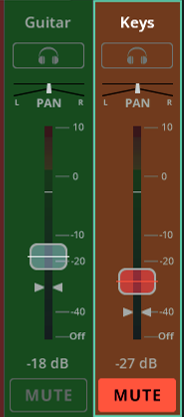

Usar un Grupo de Silencio
| 1. | Vaya a la pestaña MGrp/DCA en las pantallas PROCESSING o FADER o cualquier pestaña de Capa Personalizada que contenga la tira MGrp. | |
| 2. | Si alguno de los miembros de un Grupo de Silencio no está silenciado, el botón MUTE estará apagado (gris). Presione el botón MUTE del Grupo de Silencio para silenciar todos los canales del grupo. | |
| 3. | Si todos los miembros de un Grupo de Silencio están silenciados, el botón MUTE estará encendido (rojo). Presione el botón MUTE del Grupo de Silencio para desilenciar todos los canales del grupo. |
Usar un DCA
| 1. | Vaya a la pestaña MGrp/DCA en las pantallas PROCESSING o FADER o cualquier pestaña de Capa Personalizada que contenga la tira DCA que desea usar. | |
| 2. | Ajuste el fader del DCA para modificar el nivel de envío principal para todos los miembros del DCA. Para canales de entrada, esto es el envío a Main LR. Para salidas y FX es el nivel general de envío. Configurar el fader del DCA a 0dB significa sin cambio. | |
| 3. | El nivel de envío resultante se calcula sumando la posición del fader individual del canal y la posición del fader del DCA. Este nivel ‘real’ de envío se marca en el fader principal para todos los miembros del DCA. | |
| 4. | Si alguno de los miembros de un DCA no está silenciado, el botón MUTE estará apagado (gris). Presione el botón MUTE del DCA para silenciar todos los canales asignados al DCA. | |
| 5. | Si todos los miembros de un DCA están silenciados, el botón MUTE estará encendido (rojo). Presione el botón MUTE del DCA para desilenciar todos los canales asignados al DCA. |
