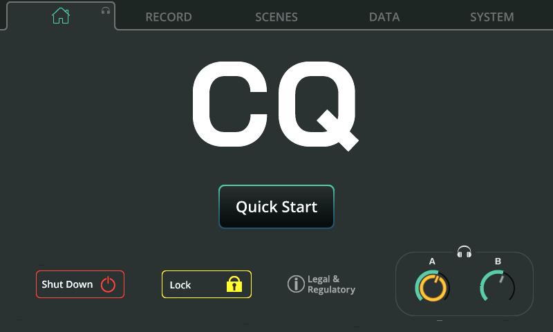

Startseite (Symbol)
Schnellstart – Ruft die Mixer-Konfiguration und die Kanalverarbeitung für verschiedene Anwendungen ab. Weitere Informationen finden Sie im Abschnitt Schnellstart.
Herunterfahren – Berühren Sie, um die CQ-Software vor dem Ausschalten herunterzufahren.
Sperren – Berühren Sie, um die CQ-12T oder CQ-18T vorübergehend zu sperren und zu verhindern, dass Personen Änderungen an einem unbeaufsichtigten Gerät vornehmen. Deaktiviert auch die Soft Controls, um versehentliche Änderungen zu verhindern.
Kopfhörersteuerung (Symbol) – Stellt die Kopfhörerausgangslautstärke ein.
ⓘ Stellen Sie die Kopfhörerausgangsquelle im Bildschirm KONFIG / AUSGÄNGE ein.

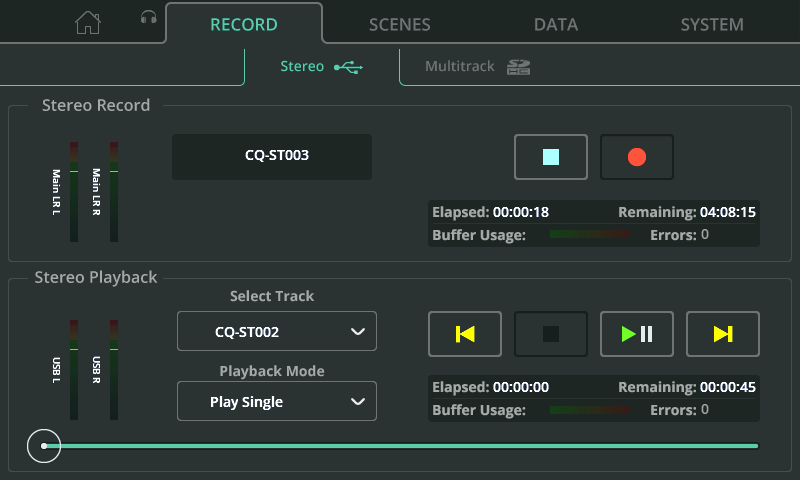

AUFNAHME / Stereo
Stereoaufnahme/-wiedergabe von/einem angeschlossenen USB-Laufwerk.
ⓘ Die Audio-/Datenfunktionen für USB-A und SD-Kartenaufnahme/-wiedergabe nutzen dieselben Systemressourcen und können nicht gleichzeitig verwendet werden.
Stereoaufnahme
Der obere Bereich des Bildschirms zeigt Pegelmesser für die aufgenommenen Kanäle, Aufnahme-Steuerungen und Informationen (während der Aufnahme).
ⓘ Wählen Sie die für die Aufnahme zugewiesenen Stereo-L/R-Kanäle im Bildschirm KONFIG / USB/SD/BT (Symbole) / USB/SD.
- Drücken Sie die Aufnahme-Taste, um die Aufnahme zu starten.
- Drücken Sie die Stopp-Taste, um die Aufnahme zu beenden.
Stereoaufnahmen werden im Ordner AHCQ\USBREC auf dem Laufwerk gespeichert.
Stereo-Wiedergabe
Der untere Bereich des Bildschirms dient der Wiedergabe von Audio von USB-A-Speicher.
Das CQ kann Stereo-Dateien wiedergeben, die vom CQ im Ordner AHCQ\USBREC auf dem Laufwerk aufgenommen wurden, oder Mono/Stereo, 44,1/48/96 kHz, 16/24 Bit *.WAV-Dateien, die in den Ordner AHCQ\USBPLAY kopiert wurden.
Track auswählen – Wählen Sie den abzuspielenden Track aus den Wiedergabe- oder Aufnahmeordnern aus.
Wiedergabemodus – Optionen umfassen Alle abspielen (und stoppen), Einzel abspielen (und stoppen), Alle wiederholen (Schleife durch alle Tracks) und Einzel wiederholen (Schleife eines einzelnen Tracks).
ⓘ Bei Verwendung der Wiedergabemodi Alle abspielen oder Alle wiederholen werden die Tracks entweder in der Reihenfolge abgespielt, in der sie aufgenommen wurden, oder in der Reihenfolge, in der sie auf das Laufwerk kopiert wurden.
Transportsteuerung – Zum Abspielen/Pausieren, Stoppen oder Überspringen auf Vorherigen/Nächsten verwenden. Verwenden Sie den kreisförmigen Wiedergabepositionsanzeiger ganz unten auf dem Bildschirm, um zu einem bestimmten Punkt im Track zu springen.
Priorität Aufnahme/Wiedergabe
Das Stereo-USB-Wiedergabesignal wird an den dedizierten Stereo-USB-Eingangskanal gesendet und hat Vorrang vor dem Signal von USB-B. Während der Stereoaufnahme/-wiedergabe ist es nicht möglich, SD-Kartenaufnahme/-wiedergabe oder das Speichern/Abrufen von Daten vom USB-Speicher zu verwenden.
Ordner, Dateien und Formate
Das USB-Gerät muss mit FAT32 formatiert sein. Dies kann mit einem Computer durchgeführt werden, es ist jedoch am besten, ein Laufwerk vor der Verwendung mit dem CQ zu formatieren.
ⓘ Formatieren Sie den angeschlossenen Speicher im Bildschirm STARTSEITE / SYSTEM / USB und SD (Symbole).
Aufnahmen werden im Ordner AHCQ\USBREC gespeichert.
Stereoaufnahmen werden als stereo-interleaved 24bit unkomprimierte *.WAV-Dateien mit der im Bildschirm KONFIG / USB/SD/BT / USB/SD eingestellten Abtastrate erstellt.
Das CQ kann Mono/Stereo, 44,1/48/96 kHz, 16/24 Bit *.WAV-Dateien aus dem Ordner AHCQ\USBPLAY wiedergeben.
Pufferverwendung
Die Pufferanzeige zeigt die Leistung des angeschlossenen Speichermediums an. Wenn die Puffer voll sind, gehen Daten verloren und es wird ein Fehler gezählt.
Aufnahmedauer
Die maximale Länge einer Stereoaufnahme wird durch die maximale Dateigröße von 4 GB bestimmt, was ungefähr 2 Stunden bei 96 kHz oder 4 Stunden bei 48 kHz entspricht.

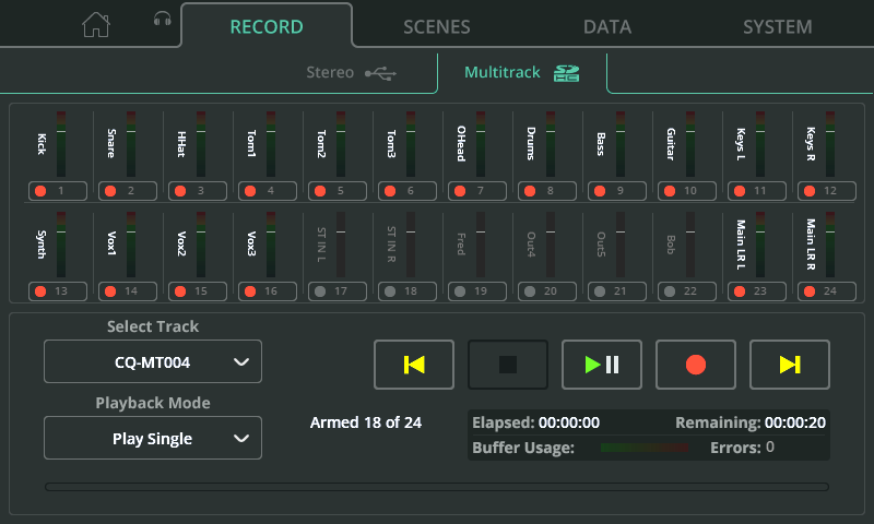

AUFNAHME / Mehrspur
Einzelne Signale auf einzelne Kanäle aufnehmen oder von diesen abspielen mit einer SDHC-Karte.
ⓘ Die Pegelmesser wechseln automatisch, um entweder das aufzunehmende oder das wiedergegebene Signal anzuzeigen.
Stellen Sie ein, von welchem Eingangskanal das Signal aufgenommen wird (der Abgriffspunkt), und weisen Sie die letzten Kanalpaare zu, die im Bildschirm KONFIG / USB/SD/BT / USB/SD aufgenommen werden sollen.
Armen – Verwenden Sie die Taste unter jedem Kanalpegelmesser, um auszuwählen, ob der Kanal aufgenommen wird. Aktivierte Kanäle werden mit einem roten Aufnahmesymbol angezeigt. Wenn ein Kanal aktiviert ist, aber mit den aktuellen Einstellungen oder der angeschlossenen SD-Karte nicht aufgenommen werden kann, wird dies mit einem Ausrufezeichen angezeigt.
Track auswählen – Wählen Sie eine Mehrspur zur Wiedergabe aus.
Transportsteuerungen – Verwenden Sie zum Aufnehmen, Abspielen/Pausieren, Stoppen und Überspringen auf Vorherigen/Nächsten. Verwenden Sie den kreisförmigen Wiedergabepositionsanzeiger ganz unten auf dem Bildschirm, um zu einem bestimmten Punkt im Track zu springen.
Beachten Sie das Informationsfeld für Details wie verstrichene/verbleibende Aufnahmezeit und während der Aufnahme erkannte Fehler.
Anzahl der Kanäle
Die maximale Anzahl der aufzunehmenden Kanäle hängt von der Geschwindigkeit der SD-Karte und der Abtastrate der Aufnahme ab.
Für beste Ergebnisse verwenden Sie eine SDHC-Karte mit UHS-I- und Class-10-Kennzeichnung.
CQ kann bis zu 16 Kanäle bei 96 kHz oder bis zu 24 Kanäle bei 48 kHz aufnehmen oder wiedergeben.
‘Armed X of Y’ zeigt die Anzahl der derzeit aktivierten Kanäle und die Gesamtzahl der Kanäle an, die aufgenommen werden könnten.
Das Mehrspur-Wiedergabesignal wird an die digitale Quelle für einzelne Kanäle gesendet und hat Vorrang vor dem Signal von USB-B. Während der Mehrspuraufnahme/-wiedergabe ist es nicht möglich, USB-Stereoaufnahme/-wiedergabe oder das Speichern/Abrufen von USB-Daten zu verwenden.

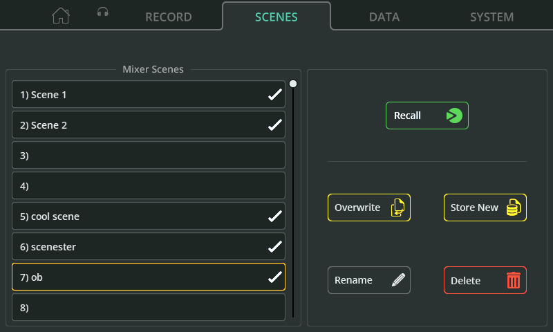

SZENEN
Szenen werden verwendet, um den Mischzustand des CQ einschließlich aller Verarbeitungen und Sendestufen zu speichern und abzurufen. Es stehen 100 Szenenplätze zur Verfügung.
ⓘ Weitere Informationen finden Sie im Abschnitt Shows, Szenen und Bibliotheken.
Abrufen – Ersetzt den aktuellen Zustand durch den gespeicherten Zustand.
Überschreiben – Speichert den aktuellen Zustand im ausgewählten Szenenplatz (überschreibt einen zuvor gespeicherten Zustand).
Neu speichern – Speichert den aktuellen Zustand im ausgewählten Szenenplatz.
Umbenennen – Bearbeitet den Namen der ausgewählten Szene.
Löschen – Berühren, um die ausgewählte Szene zu löschen.

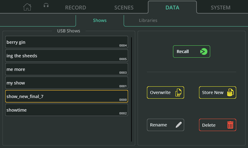

DATEN / Shows
Eine Show enthält den aktuellen Zustand des CQ sowie alle gespeicherten Zustände (Szenen) und alle gespeicherten Benutzerbibliotheken. Das CQ hat jeweils eine Show geladen, kann jedoch eine Show auf einem angeschlossenen USB-Laufwerk speichern oder abrufen.
Abrufen – Ersetzt die aktuelle Show (Zustand, Szenen und Bibliotheken) auf dem CQ durch die gespeicherte Show.
Überschreiben – Speichert die aktuelle Show anstelle der ausgewählten Show auf dem Laufwerk.
Neu speichern – Speichert die aktuelle Show als neue Show auf dem Laufwerk.
Umbenennen – Bearbeitet den Namen der ausgewählten Show auf dem Laufwerk.
Löschen – Entfernt die ausgewählte Show vom Laufwerk.

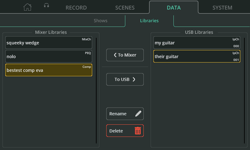

DATEN / Bibliotheken
Das CQ kann bis zu 128 Benutzerbibliotheken gleichzeitig speichern. Diese sind enthalten, wenn eine gesamte Show gespeichert oder abgerufen wird, können aber auch einzeln über ein USB-Laufwerk gespeichert oder abgerufen werden.
‘Mixer-Bibliotheken’ listet alle Bibliotheken in der aktuell auf dem CQ geladenen Show auf. ‘USB-Bibliotheken’ listet alle Bibliotheken im Ordner AHCQ\LIBRARY des angeschlossenen USB-Laufwerks auf.
Zum Mixer – Kopiert die ausgewählte Bibliothek (gelb umrandet) aus der Liste der USB-Bibliotheken in die Mixer-Bibliotheken.
Zum USB – Kopiert die ausgewählte Bibliothek (gelb umrandet) aus der Liste der Mixer-Bibliotheken in die USB-Bibliotheken.
Löschen – Löscht die zuletzt ausgewählte Bibliothek (gelb hervorgehoben).

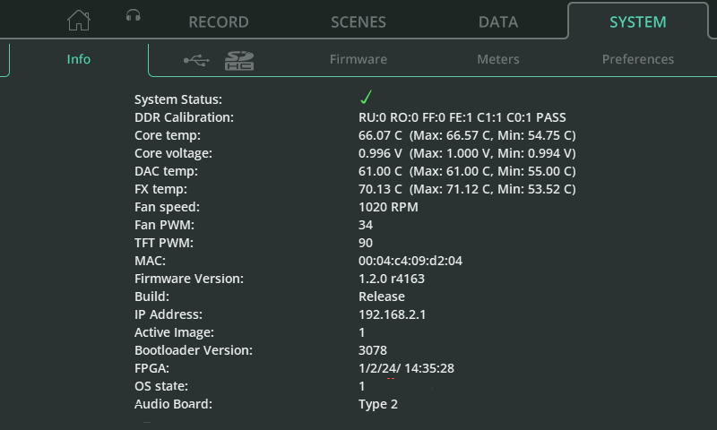

SYSTEM / Info
Zeigt Diagnoseinformationen über das Gerät an.
Kern-Temperatur, Kern-Spannung, DAC-Temperatur und FX-Temperatur enthalten alle Maximal- und Minimalwerte. Beachten Sie, dass dies nicht die maximalen und minimalen Betriebsbereiche sind, sondern die seit dem letzten Einschalten des Geräts aufgezeichneten Maximal- und Minimalwerte.

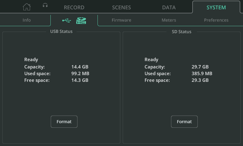

SYSTEM / USB/SD (Symbole)
Zeigt Details zu angeschlossenen USB-Laufwerken und/oder SD-Karten an.
Formatieren – Wählen Sie, um das angeschlossene USB-Laufwerk oder die SD-Karte zu formatieren. Dies löscht alle Daten, setzt das Dateisystem auf FAT32 und fügt die für die Verwendung mit CQ erforderlichen Ordner für Audioaufnahme (USB/SD) und Datenspeicherung (USB) hinzu.

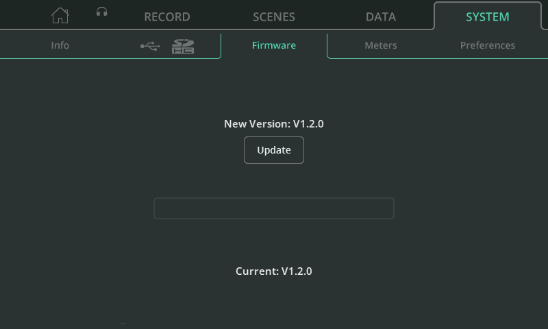

SYSTEM / Firmware
Zeigt die aktuell auf dem Gerät installierte Firmware unten auf dem Bildschirm sowie die Firmware auf einem angeschlossenen USB-Laufwerk oben an.
Aktualisieren – Startet den Firmware-Aktualisierungsprozess.

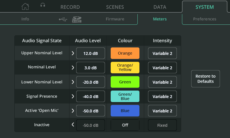

SYSTEM / Pegelanzeigen
Chromatische Pegelanzeigen werden im KONFIG-Bildschirm, bei Schnellkanälen angezeigt und es gibt eine auf dem CQ-20B, die für die Verwendung mit jedem Ein- oder Ausgangskanal eingestellt werden kann.
Sie verwenden Farbe und Helligkeit, um den Signalpegel auf kleinem Raum darzustellen, und können auch viel niedrigere Pegel als Standardanzeigen anzeigen (ab -72 dB), sodass eine Quelle oft gesehen werden kann, bevor sie gehört wird. Sie können angepasst werden, entweder um Farben anzuzeigen, die für den Benutzer leicht zu unterscheiden sind, oder um anzuzeigen, wann bestimmte Signalpegel erreicht werden.
Audiopegel – Passen Sie den Audiopegel für jeden Audio-Signalzustand an.
Farbe – Weisen Sie jedem Audio-Signalzustand eine Farbe zu.
Intensität – Wählen Sie zwischen fester oder variabler Intensität.
Fest = Anzeige wechselt sofort zwischen den Zuständen.
Variabel 1 = Anzeige ändert sich nahe den Endpunkten ihres Bereichs.
Variabel 2 = Anzeige ändert sich über den gesamten Bereich.

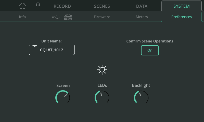

SYSTEM / Einstellungen
Gerätename – Ändern Sie den Namen des Geräts, wie er im Verbindungsbildschirm „Gerät auswählen“ bei Verwendung von Fernsteuerungs-Apps (CQ-MixPad, CQ4You) angezeigt wird.
Der Gerätename und der WLAN-Zugangspunkt-Netzwerkname (SSID) bei CQ-18T und CQ-20B sind standardmäßig identisch, können jedoch unabhängig umbenannt werden.
Bestätigung von Szene-Operationen – Wenn aktiviert, wird beim Ausführen von Szene-Operationen (z. B. Überschreiben) ein Pop-up angezeigt, um versehentliches Abrufen oder Überschreiben von Einstellungen zu verhindern.
Bildschirm – Passen Sie die Helligkeit des Touchscreens an.
LEDs – Passen Sie die Helligkeit der ausgewählten Bildschirmtasten und aktiven Soft-Tasten an.
Hintergrundbeleuchtung – Passen Sie die Helligkeit der Bildschirm- und Soft-Tasten-Hintergrundbeleuchtung an.
