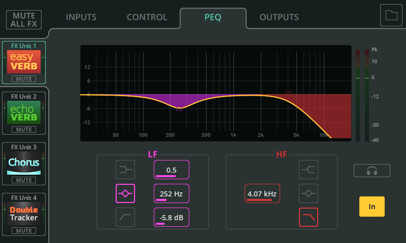

PEQ (Gemeinsame und Eingefügte FX-Einheiten)
Der 2-Band-Parametrische Equalizer ermöglicht Anpassungen des Klangs des nassen FX-Signals durch Absenken oder Anheben verschiedener Frequenzen.
Typ – Beide Bänder bieten Optionen für Shelf, Glocke oder HPF/LPF.
Breite – Passen Sie an, wie stark Frequenzen um die Mittenfrequenz beeinflusst werden.
Frequenz – Wählen Sie die Mittenfrequenz für die Anpassung aus.
Verstärkung – Senken oder heben Sie die ausgewählte Mittenfrequenz um bis zu +/- 15 dB an.
Abhören (Nur gemeinsame Einheiten) – Hören Sie das nasse FX-Signal.
Ein/Aus – Aktivieren oder deaktivieren Sie den PEQ.

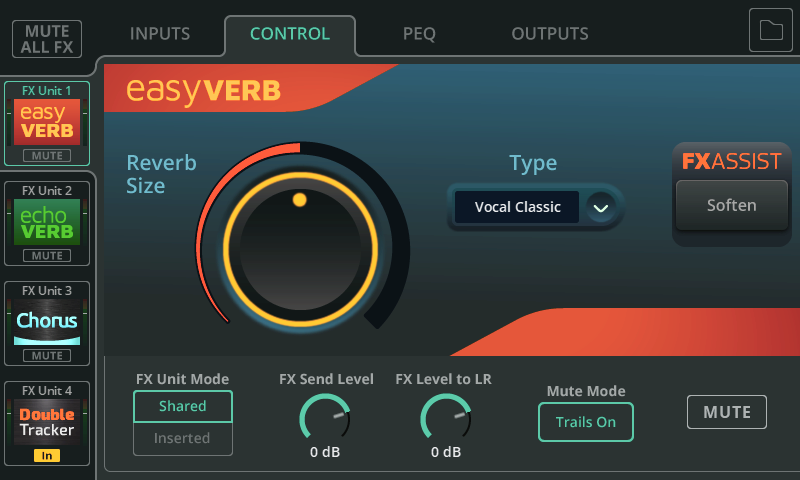

Easy Verb ist ein instrumenten-/quellenorientiertes Hallmodell.
Typ – Wählen Sie das Instrument oder die Quelle, mit der der Hall verwendet wird.
Hallgröße – Passen Sie die Gesamtgröße des Halls an.
FX ASSIST – FX Assist analysiert das Signal, das durch die FX-Einheit läuft, und nimmt dynamische Anpassungen vor, um den Klang der FX zu verbessern oder zu optimieren. Die verfügbaren FX Assist-Optionen ändern sich je nach ausgewähltem Easy Verb-Typ.

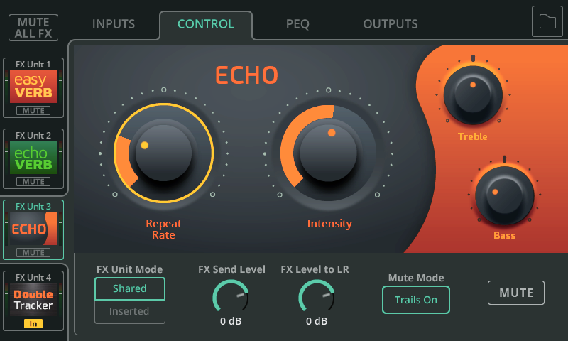

FX-Modell – Echo
Echo ist eine einfach zu bedienende Delay-Einheit mit einem natürlichen Klang.
Wiederholrate – Passen Sie die Geschwindigkeit der Wiederholungen an.
Intensität – Passen Sie den Pegel der Wiederholungen an, die in das Echo zurückgeführt werden.
Höhen – Senken oder heben Sie den Pegel der höheren Frequenzen an.
Bässe – Senken oder heben Sie den Pegel der tieferen Frequenzen an.

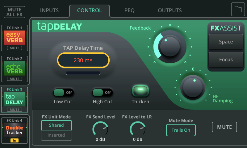

FX-Modell - Tap Delay
Tap Delay ist ein einzelnes Delay, bei dem die Geschwindigkeit der Wiederholungen per Tippen auf dem Bildschirm oder mit einem Soft Key eingestellt werden kann.
Tap-Delay-Zeit – Tippen Sie mehrmals auf das ms-Wertfeld, um die Delay-Zeit einzustellen, oder wählen und passen Sie mit dem Touchscreen-Drehregler (CQ-12T, CQ-18T) oder durch Berühren und Ziehen (CQ-MixPad) an.
Tief-/Hochpass – Schneiden Sie tiefe oder hohe Frequenzen aus dem wiederholten Klang heraus.
Verdicken – Schalten Sie ein, um die Wiederholungen voller klingen zu lassen.
Feedback – Passen Sie den Pegel der Wiederholungen an, die in das Delay zurückgeführt werden.
HF-Dämpfung – Passen Sie die Dämpfung der hohen Frequenzen an, um ein digitaleres oder analogeres Delay-Klangbild zu erzeugen.
FX ASSIST - FX Assist analysiert das Signal, das durch die FX-Einheit läuft, und nimmt dynamische Anpassungen vor, um den Klang der FX zu verbessern oder zu optimieren. Es kann jeweils nur eine Option ausgewählt werden, oder tippen/klicken Sie die ausgewählte Option an, um FX Assist auszuschalten.

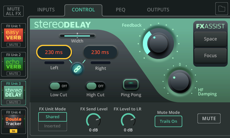

FX-Modell - Stereo Delay
Stereo Delay beinhaltet zwei Tap-Delays (links und rechts), bei denen die Geschwindigkeit der Wiederholungen unabhängig voneinander eingestellt werden kann.
Breite – Passen Sie von Mitte (beide Delays sind in der Mitte zu hören) bis volle Breite (links ist nur im linken Ausgang und rechts nur im rechten Ausgang zu hören) an.
ⓘ Die Breite hat keine Auswirkung, wenn Stereo Delay in einen Mono-Kanal eingefügt wird.
Links/Rechts – Tippen Sie mehrmals auf das ms-Wertfeld, um die Delay-Zeit einzustellen, oder wählen und passen Sie mit dem Touchscreen-Drehregler (CQ-12T, CQ-18T) oder durch Berühren und Ziehen (CQ-MixPad) an.
Link – Verknüpfen Sie die Delay-Zeiten für links und rechts.
Ping Pong – Schalten Sie ein, damit sich die Wiederholungen links und rechts abwechseln.

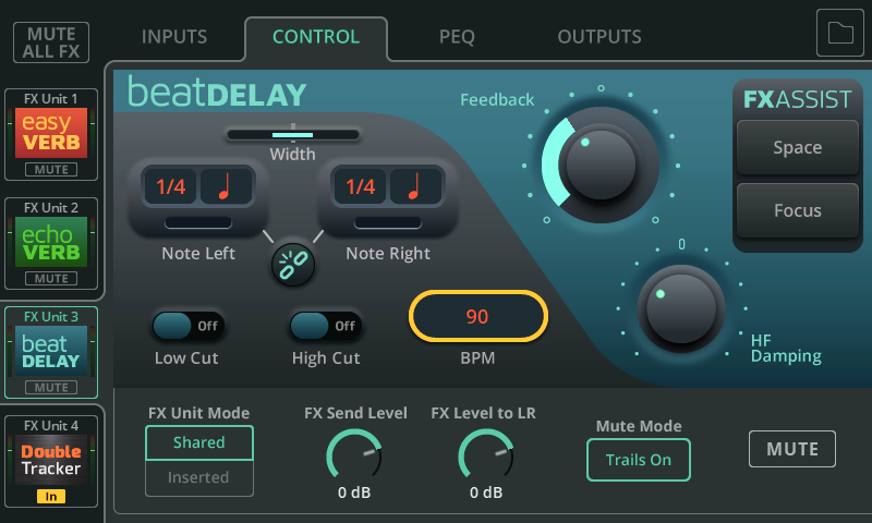

FX-Modell - Beat Delay
Beat Delay beinhaltet zwei Delays (links und rechts), bei denen die Geschwindigkeit der Wiederholungen als musikalische Teilung oder Notenwert eines BPM-Werts eingestellt wird.
ⓘ Die Breite hat keine Auswirkung, wenn Beat Delay in einen Mono-Kanal eingefügt wird.
Notenwert links/rechts – Wählen und passen Sie mit dem Touchscreen-Drehregler (CQ-12T, CQ-18T) oder durch Berühren und Ziehen (CQ-MixPad) die Teilung oder den Notenwert an.
Link – Verknüpfen Sie die Notenwerte links und rechts.
BPM – Tippen Sie mehrmals auf den BPM-Wert, um diesen einzustellen, oder wählen und passen Sie mit dem Touchscreen-Drehregler (CQ-12T, CQ-18T) oder durch Berühren und Ziehen (CQ-MixPad) an.

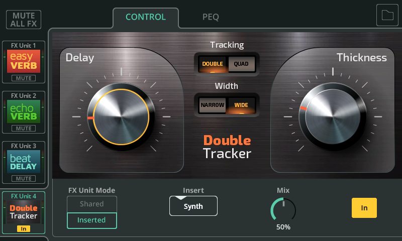

FX-Modell - Double Tracker
Der Double Tracker erzeugt den klassischen Studioeffekt, bei dem dieselbe Quelle mehrfach aufgenommen („getrackt“) wird, wobei leichte Unterschiede in jeder Aufnahme zu einem größeren, dichteren Klang führen.
Delay – Passen Sie die Verzögerungszeit zwischen den virtuellen Takes an.
Dicke – Passen Sie an, wie dick der resultierende Klang ist.
Tracking – Wählen Sie zwischen DOUBLE (zweimal aufgenommen) oder QUAD (viermal aufgenommen).
Breite – Wählen Sie zwischen NARROW (virtuelle Takes sind hauptsächlich in der Mitte) oder WIDE (verschiedene virtuelle Takes sind links oder rechts gepannt).
ⓘ Die Breite hat keine Auswirkung, wenn Double Tracker in einen Mono-Kanal eingefügt wird.

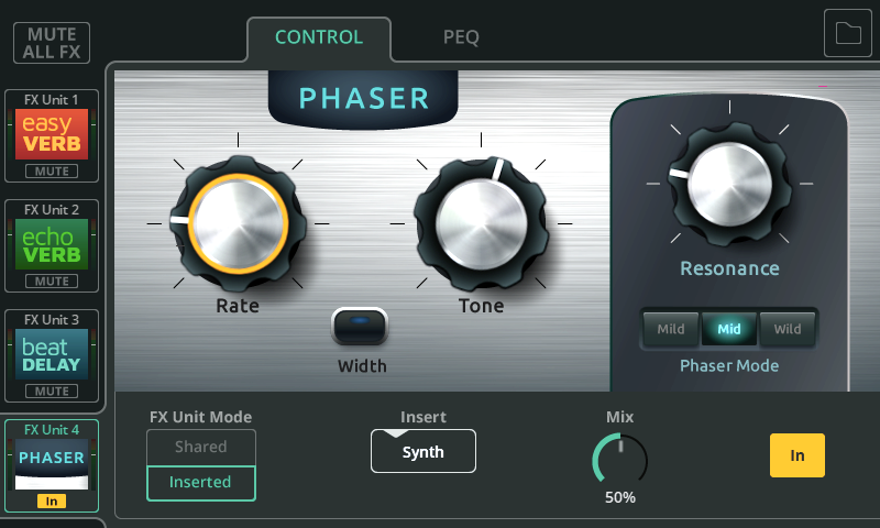

FX-Modell – Phaser
Der Phaser kombiniert das Originalsignal mit einer Kopie des Signals, bei der Phasenverschiebungen bei unterschiedlichen Frequenzen angewendet werden. Dies bewirkt, dass einige Frequenzen sich gegenseitig auslöschen, während andere verstärkt werden.
Rate – Passen Sie die Geschwindigkeit des Frequenz-Sweeps an.
Klang – Passen Sie die Mittenfrequenz an, um den Bereich festzulegen, um den der Phaser arbeitet.
Breite – Wählen Sie aus, ob die linken und rechten Ausgänge versetzt werden, um einen breiteren Klang zu erzeugen.
ⓘ Die Breite hat keine Auswirkung, wenn Phaser in einen Mono-Kanal eingefügt wird.
Resonanz – Passen Sie an, wie prominent die verstärkte Frequenz ist.
Phaser-Modus – Stellen Sie ein, wie breit der Frequenzbereich ist, durch den der Phaser sweept.
