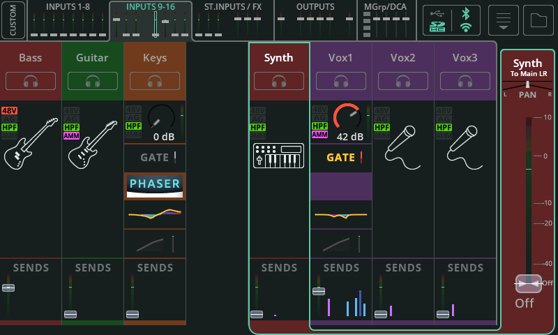

EINGÄNGE (Bankansicht)
Quick Channel und Unterschiede zu vollständigen Kanälen
Ein Quick Channel zeigt das Quick Channel-Symbol für den verwendeten Quick Channel.
Ein vollständiger Kanal wird als separate Verarbeitungs-„Blöcke“ mit Signalfluss von oben nach unten angezeigt, so dass das Signal beispielsweise zuerst durch das Gate und dann durch den PEQ läuft. Jeder dieser Blöcke zeigt nützliche Informationen an, z. B. ob das Gate geöffnet ist oder ob Kompression angewendet wird. Wenn ein Verarbeitungsblock ausgeschaltet ist, wird er ohne Farbe angezeigt.
Sends
Am unteren Rand jedes Eingangskanals befindet sich der SENDS-Bereich, der den Sendepegel zum Haupt-LR mit dem Messgerät und Fader (wie in den Bankregisterkarten oben) anzeigt. Er zeigt auch Sendestufen zu FX-Einheiten und Ausgängen 1-6 an.

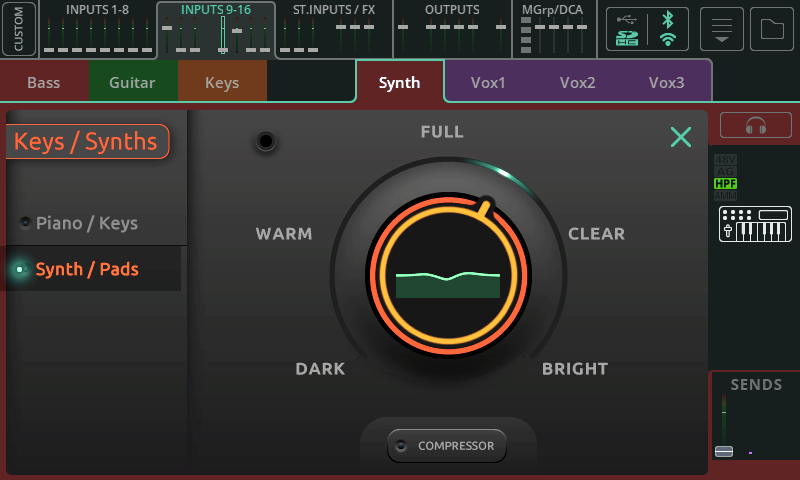

EINGANG / Quick Channels
CQ enthält Quick Channels für eine Vielzahl gängiger Audioquellen, die eine schnelle und einfache Möglichkeit bieten, mehrere Kanalverarbeitungsparameter mit wenigen Reglern anzupassen. Dadurch kann der Mix viel schneller als mit herkömmlichen Reglern erstellt werden, und wenn mehr Kontrolle erforderlich ist, können Quick Channels jederzeit in vollständige Kanäle umgewandelt werden.
So verwenden Sie einen Quick Channel:
- Rufen Sie ihn aus dem Quick-Tab der Kanallibrary ab, der entweder im Bildschirm CONFIG / INPUTS oder in der PROCESSING / INPUTS-Bankansicht verfügbar ist.
- Wählen Sie ein Instrument oder einen Stil (sofern verfügbar) für den perfekten Ausgangspunkt aus.
- Passen Sie die Regler an.
- Fertig!

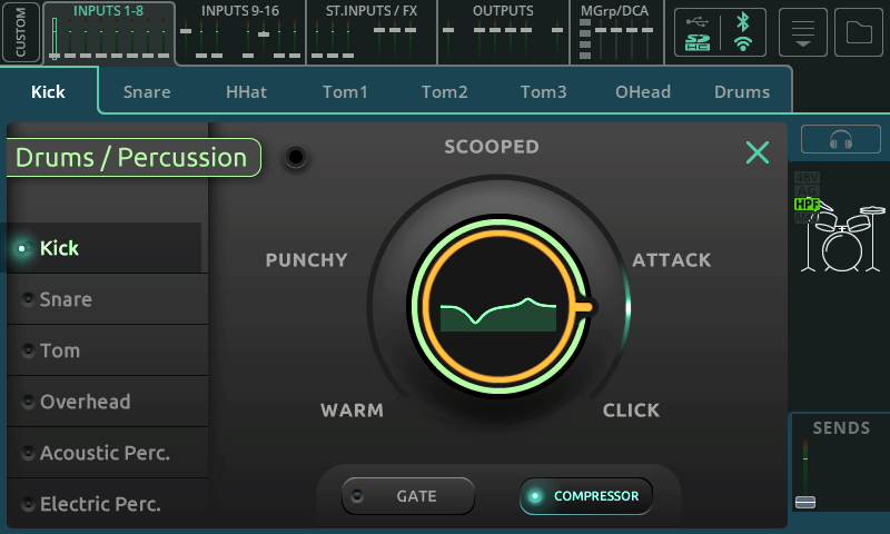

Schlagzeug/Perkussion Quick Channel-Beispiel
Ein „Ein-Knopf“-Quick Channel hat Instrument- oder Quelltypen auf der linken Seite.
Wählen Sie eine der Optionen links, berühren Sie dann den großen Hauptregler und verwenden Sie den Touchscreen-Drehregler (CQ-12T, CQ-18T) oder ziehen Sie mit dem Finger (CQ-MixPad), um nach Geschmack anzupassen.
Schalten Sie Gate, Kompressor oder Limiter mit den Schaltflächen unten ein oder aus.
ⓘ Verwenden Sie die Listen-Taste über dem Quick Channel-Symbol rechts, um nur diesen Eingang im Kopfhörer zu hören.

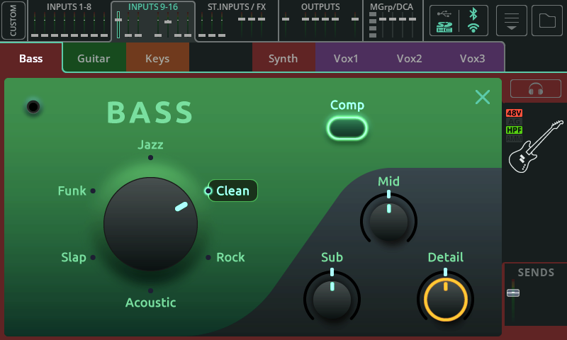

Bass Quick Channel-Beispiel
Ein „Drei-Knopf“-Quick Channel verfügt über Stile oder Typen auf einem Auswahlregler.
Wählen Sie eine der Optionen auf dem Regler aus, indem Sie ihn drehen oder direkt auf die gewünschte Option tippen.
Verwenden Sie die drei Regler unten rechts, um Anpassungen vorzunehmen.
ⓘ Beachten Sie, dass bei Auswahl eines Stils und wenn sich diese Regler in der Mittelstellung (12 Uhr) befinden, die Verarbeitung nicht flach ist.
Schalten Sie Verarbeitungsoptionen oben mit den Schaltflächen ein oder aus.

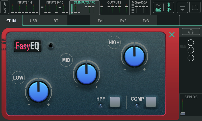

EasyEQ Quick Channel-Beispiel
Der EasyEQ ist ein einzigartiger Quick Channel, der tatsächlich ein Modell des MusiQ ist, der in der Allen & Heath ZED-Reihe analoger Mischpulte zu finden ist, mit dem zusätzlichen Vorteil eines Kompressors.
Low – Tiefenfrequenzen absenken oder anheben.
Mid – Mittenfrequenzen absenken oder anheben.
High – Höhenfrequenzen absenken oder anheben.
HPF – Hochpassfilter ein-/ausschalten.
Comp – Kompression ein-/ausschalten.

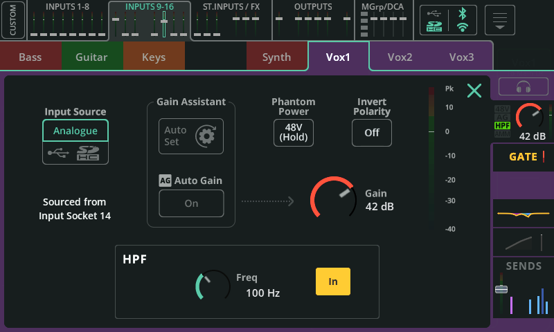

EINGANG / Vorverstärker
Eingangsquelle – Wählen Sie Analog, um den Kanal von den analogen Buchsen zu beziehen, oder wählen Sie USB/SD, um von USB-Laufwerk und SD-Karte zu beziehen.
Die aktuelle Quelle für diesen Eingangskanal wird unten angezeigt.
ⓘ Beim Abspielen von Mehrspur-Audio vom HOME / RECORD / Multitrack-Bildschirm ist die Quelle die SD-Karte, andernfalls USB-B.
Gain Assistant – Berühren Sie Auto Set und erzeugen Sie Geräusche am Mikrofon oder mit dem angeschlossenen Instrument/Gerät, um die Vorverstärkerverstärkung automatisch basierend auf dem am Eingang empfangenen Signalpegel einzustellen. Schalten Sie Auto Gain ein, um die Vorverstärkerverstärkung automatisch zu reduzieren und Übersteuerungen zu vermeiden, wenn hohe Pegel erkannt werden.
Phantomspeisung – Berühren und halten Sie, um +48V an der XLR-Eingangsbuchse zu aktivieren (erforderlich für Kondensatormikrofone und aktive DI-Boxen).
ⓘ Phantomspeisung wird nur über eine XLR-Verbindung bereitgestellt. Sie wird nicht an die ¼”-TRS-Klinkenbuchse einer Kombibuchse gesendet.
Polung invertieren – Invertiert die Polung des Signals. Wird häufig verwendet, wenn mehrere Mikrofone an derselben Quelle verwendet werden (z. B. Snare oben und Snare unten).
Gain – Manuelle Einstellung der Verstärkung für das eingehende Signal.
Trim – Digitale Pegelanpassung, verfügbar bei Stereo-Line-Eingängen und wenn eine Eingangsquelle auf digital (USB/SD) eingestellt ist.
ⓘ Gain Assistant, Gain und Phantomspeisung sind nur bei analogen Eingangsquellen verfügbar.
Pegel – Zeigt den Pegel nach dem Vorverstärker (vor der Verarbeitung) an.
HPF
Der Hochpassfilter lässt Audio oberhalb einer eingestellten Frequenz durch und schneidet tiefere Frequenzen ab. Er wird häufig verwendet, wenn tiefe Frequenzen unerwünscht sind (z. B. Mikrofonhandhabungsgeräusche, Straßenlärm oder tiefe Hintergrundbrummen) oder wenn sie dem Mix nichts hinzufügen (z. B. bei überwiegend mittleren oder hohen Frequenzquellen wie Stimme, Gitarre oder Becken).
Freq – Einstellen der Hochpassfilterfrequenz. Wenn der HPF aktiviert ist, werden alle Frequenzen oberhalb dieser Einstellung durchgelassen, während die darunterliegenden abgeschwächt werden.
Ein/Aus – Schalten Sie den HPF ein oder aus.

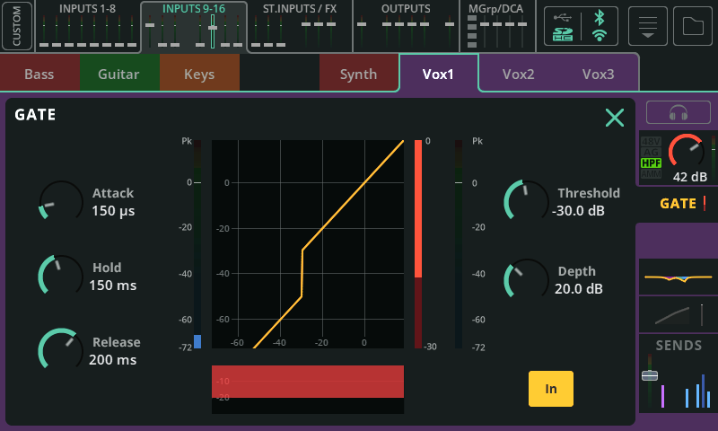

EINGANG / Gate
Ein Gate lässt gewünschtes Signal durch und dämpft unerwünschtes Signal. Es hat viele Anwendungen, einschließlich der Entfernung von Brummen eines ruhenden Instruments oder um zu verhindern, dass man die Snare durch ein Tom-Mikrofon hört, wenn nur die Snare gespielt wird.
Attack – Einstellen der Zeit, die das Gate benötigt, um sich zu öffnen, nachdem das Signal den Schwellenwert erreicht hat.
Hold – Einstellen der Zeit, die das Gate offen bleibt, nachdem das Signal unter den Schwellenwert gefallen ist.
Release – Einstellen der Zeit, die das Gate benötigt, um vollständig zu schließen, nachdem das Signal unter den Schwellenwert gefallen ist und die Haltezeit abgelaufen ist.
Threshold – Einstellen des Pegels, bei dem das Gate ausgelöst wird, sich zu öffnen.
Depth – Einstellen, um wie viel das Signal reduziert wird, wenn das Gate vollständig geschlossen ist.
Ein/Aus – Aktivieren oder Deaktivieren des Gate.

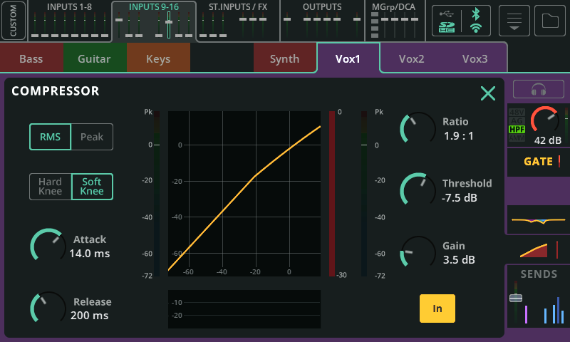

EINGANG / Kompressor
Ein Kompressor wird verwendet, um den Dynamikumfang des Signals zu kontrollieren und zu reduzieren.
RMS/Peak – Die Kompression wird entweder durch RMS (kurzer Durchschnitt) oder Peak (sofortiger) Signalpegel ausgelöst.
Hard/Soft Knee – Bei einem harten Knee beginnt die Kompression erst bei Erreichen des Schwellenwerts. Bei einem weichen Knee beginnt die Kompression früher, aber gradueller.
Attack – Einstellen der Zeit, die die Kompression benötigt, um wirksam zu werden, nachdem das Signal den Schwellenwert erreicht hat. Eine längere Zeit lässt Transienten durch und komprimiert nur den Klangkörper, eine kürzere Zeit glättet das Signal und zähmt Spitzen.
Release – Einstellen der Zeit, die der Kompressor benötigt, um die Kompression zu beenden, nachdem das Signal unter den Schwellenwert gefallen ist.
Ratio – Verhältnis des eingehenden Signals zum komprimierten Signal, wenn die Kompression aktiv ist. Z. B. bedeutet eine Einstellung von 3:1, dass bei einer Pegelerhöhung von 3 dB am Eingang nur eine Pegelerhöhung von 1 dB am Ausgang erfolgt.
Threshold – Einstellen des Eingangspegels, bei dem die Kompression aktiv wird.
Gain – Kompensieren Sie die resultierende Pegelabsenkung des Signals.
Ein/Aus – Aktivieren oder Deaktivieren des Kompressors.

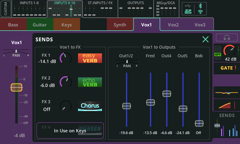

EINGANG / Sends
Der SENDS-Bereich zeigt alle Sendestufen von einem Eingangs- oder FX-Kanal zu allen möglichen Zielen.
Eingang zu Main LR / Pan – Einstellen des Sendepegels und der Stereo-Position des ausgewählten Kanals zum Haupt-LR. Dies ist auch der Fader, der in den Bankregisterkarten oben in den PROCESSING- und FADER-Bildschirmen angezeigt wird, in der Bankansicht mit ausgewähltem Kanal und im FADER-Bildschirm, wenn „Sends to“ auf Main LR eingestellt ist.
Eingang zu FX – Einstellen des Sendpegels vom Kanal zu gemeinsamen FX-Einheiten.
ⓘ Sends zu gemeinsamen FX sind Post-Fader und werden vom Eingangs-zu-Main-LR-Faderpegel sowie von allen DCA-Pegel-Anpassungen beeinflusst.
Eingang zu Ausgängen / Pan – Einstellen des Sendpegels vom Kanal zu Ausgängen.
ⓘ Sends zu Ausgängen können im CONFIG / OUTPUTS-Bildschirm auf Pre-Fader oder Post-Fader eingestellt werden.
ⓘ Pan erscheint, wenn Ausgänge stereo verlinkt sind und kann angepasst werden, wenn „Follow Main LR Pan“ im CONFIG / OUTPUTS-Bildschirm auf „Off“ gesetzt ist.

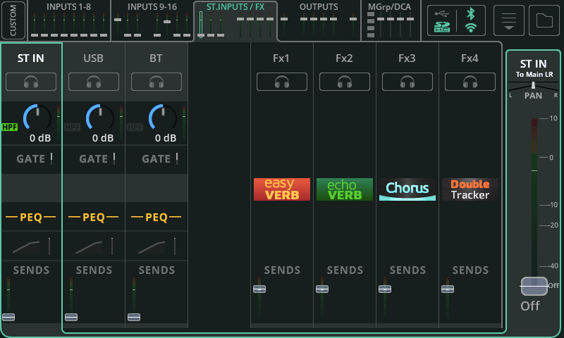

ST. EINGÄNGE / FX (Bankansicht)
Diese Bank enthält drei (CQ-12T, CQ-18T) oder vier (CQ-20B) Stereo-Eingänge. Dies sind dedizierte Stereo-Kanäle für
- Stereo-Line-Pegel-Eingänge
- Stereo-USB-Kanal, der als Rückführung von einem DAW oder zur Wiedergabe von Stereo-Audio von USB-Speicher verwendet werden kann
- Den Bluetooth-Audioeingang
Sie funktionieren wie alle anderen Eingangskanäle und haben alle gleichen Verarbeitungsoptionen.
In dieser Bank befinden sich außerdem bis zu zwei (CQ-12T) oder vier (CQ-18T, CQ-20B) Stereo-FX-Kanäle.
Verwenden Sie den SENDS-Bereich dieser Kanäle, um auszuwählen, wohin das „nasse“ / bearbeitete Signal der FX-Einheit gesendet wird. Zum Beispiel, um Hall in einem Monitor zu hören oder eine FX-Einheit in eine andere zu kaskadieren.

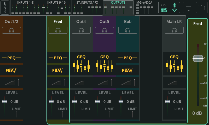

AUSGÄNGE (Bankansicht)
Die Ausgangsbank enthält die sechs Ausgänge und die Haupt-LR-Verarbeitungskanäle.
Die Ausgangsverarbeitung unterscheidet sich etwas von der Eingangsverarbeitung und hängt auch vom EQ-Typ ab, der pro Ausgang im Bildschirm CONFIG / OUTPUTS eingestellt wird.
Wie bei der Eingangsverarbeitung verläuft der Signalfluss von oben nach unten. Das Berühren eines Ausgangs wählt ihn aus und zeigt seinen Hauptfader (Ausgangspegel) auf der rechten Seite an.

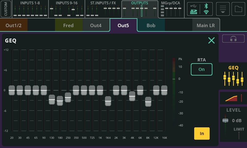

AUSGANG / GEQ
Ein GEQ wird verwendet, um bestimmte Frequenzen im Signal abzusenken oder anzuheben.
Fader – Berühren und ziehen oder ein Band auswählen und den Touchscreen-Drehregler (CQ-12T, CQ-18T) verwenden, um um bis zu 12 dB abzusenken oder anzuheben.
RTA – Aktivieren Sie diese Option, um einen Echtzeit-Analysator auf dem GEQ anzuzeigen.
Ein/Aus – Aktivieren oder Deaktivieren des GEQ.

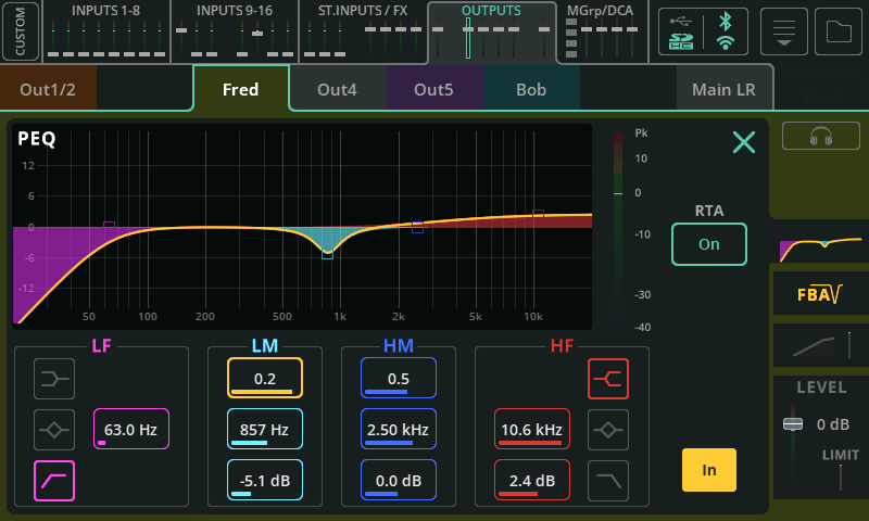

AUSGANG / PEQ
Der 4-Band-Parametrische Equalizer ermöglicht Anpassungen des Klangbildes, indem er um verschiedene Frequenzen herum absenkt oder anhebt.
Typ – Die LF- und HF-Bänder beinhalten Optionen für Shelving, Glocken- oder HPF/LPF-Filter.
Breite – Einstellen, wie stark die Frequenzen um die Mittenfrequenz beeinflusst werden.
Frequenz – Auswahl der Mittenfrequenz zur Anpassung.
Gain – Absenken oder Anheben der ausgewählten Mittenfrequenz um bis zu +/- 15 dB
RTA – Anzeige eines Echtzeit-Analysators hinter dem PEQ.
Ein/Aus – Aktivieren oder Deaktivieren des PEQ.

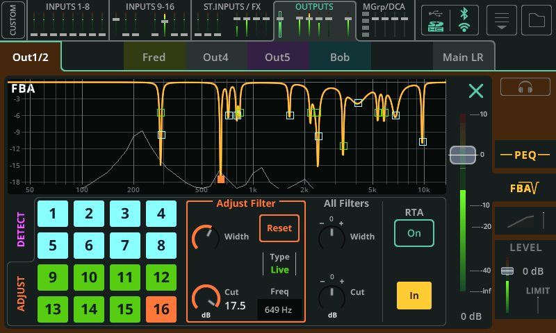

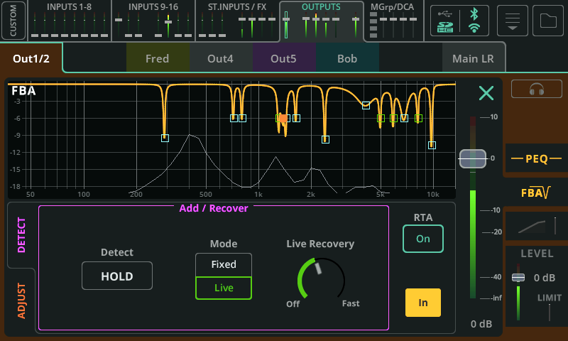

AUSGANG / FBA
Erkennung
Der Feedback Assistant erkennt Rückkopplungen und setzt schmale Filter ein, um diese zu verhindern.
Erkennung – Deaktivieren Sie das „HOLD“-Feld, um mit der Erkennung von Rückkopplungsfrequenzen zu beginnen; Aktivieren Sie das „HOLD“-Feld, um die Erkennung von Rückkopplungsfrequenzen zu pausieren.
Modus – Wählen Sie, ob der nächste hinzuzufügende Filter (bei Erkennung einer Rückkopplung) im festen oder im Live-Modus sein soll.
Live Recovery – Einstellen der Geschwindigkeit, mit der Live-Filter derzeit wiederhergestellt werden. Kann auf „Aus“ gesetzt werden, um Live-Filter vorübergehend einzufrieren.
RTA – Aktivieren Sie diese Option, um einen Echtzeit-Analysator im FBA-Diagramm anzuzeigen.
Ein/Aus – Wählen Sie zum Aktivieren oder Deaktivieren des Feedback Assistant.
Anpassen
Jedes Kästchen links repräsentiert einen der insgesamt 16 Filter.
Blau – Filter im festen Modus.
Grün – Filter im Live-Modus.
Orange – Aktuell ausgewählter Filter.
Berühren Sie ein Kästchen oder einen Punkt im Diagramm, um einen Filter zur Anpassung auszuwählen.
Filter anpassen – Nehmen Sie Breiten- und Absenkungsanpassungen am ausgewählten Filter vor. Wählen Sie „Zurücksetzen“, um den Filter zu entfernen und ihn für die Verwendung durch den Detektor verfügbar zu machen.
Alle Filter – Passen Sie Breite und Absenkung für alle aktiven Filter gleichzeitig an.
ⓘ Um alle Filter zurückzusetzen, verwenden Sie die Reset-Option aus dem Dropdown-Menü oben rechts auf dem Bildschirm.
Filtermodi
Feste Filter bleiben an Ort und Stelle, bis sie manuell gelöscht werden, der FBA vollständig zurückgesetzt wird oder der Feedback Assistant sie „stiehlt“. Bis zu 12 der 16 Filter können im festen Modus sein, wobei immer 4 für den Live-Modus reserviert bleiben.
Live-Filter erholen sich im Laufe der Zeit und wechseln, sobald sie vollständig erholt sind, zurück in den ungenutzten Zustand. Sie können einzeln oder mit einem vollständigen FBA-Reset gelöscht werden. Alle 16 Filter können im Live-Modus verwendet werden.
Automatische Wiederverwendung von Filtern
Wenn alle Filter bereits in Gebrauch sind, aber eine neue Rückkopplungsfrequenz erkannt wird, kann der Feedback Assistant einen vorhandenen Filter wiederverwenden oder „stehlen“ und dabei eine Logik anwenden, die das bestmögliche Ergebnis erzielt, d. h. die geringste Rückkopplung.
Beachten Sie, dass Live-Modus-Filter nur andere Filter im Live-Modus stehlen können, während feste Filter alle Filter stehlen können.
Beim Einschalten
Jedes Mal, wenn das CQ gestartet wird, werden alle Feedback Assistant-Instanzen in einen „Pre-Show“-Zustand versetzt. Feste Filter, die Einstellung für Live Recovery, die Einstellungen für „Alle Filter“ und der Ein/Aus-Zustand werden vom letzten Ausschalten gespeichert. Alle Live-Filter werden entfernt. Detect Hold ist aktiv. Der Modus ist auf „Fixed“ eingestellt.
Kopieren/Einfügen
Das Kopieren und Einfügen umfasst alle Filter und Einstellungen (z. B. Live Recovery). Das bedeutet, dass beim Einfügen in einen anderen Ausgang (oder zurück zum selben Ausgang) der Zustand des FBA genau gleich ist.
Speichern/Abrufen
Beim Verwenden der FBA-Bibliothek werden Live-Filter nicht gespeichert oder abgerufen. Alle festen Filter, die Einstellung für Live Recovery, die Einstellungen für „Alle Filter“ und der Ein/Aus-Zustand werden gespeichert und können abgerufen werden.
Scene-Wechsel
Scene-Wechsel beeinflussen die Einstellungen des Feedback Assistant nicht direkt, ändern aber normalerweise Pegel und Verarbeitung, was beeinflussen kann, welche Frequenzen eher rückkoppeln.

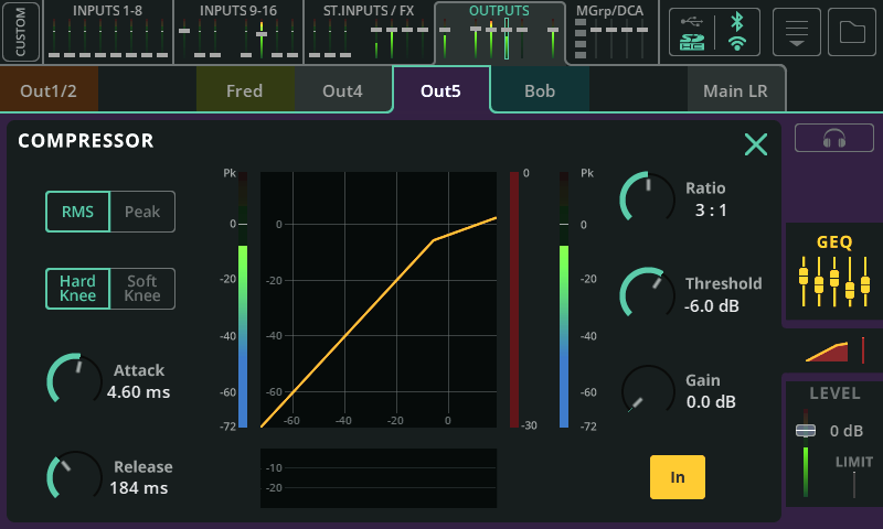

AUSGANG / Kompressor

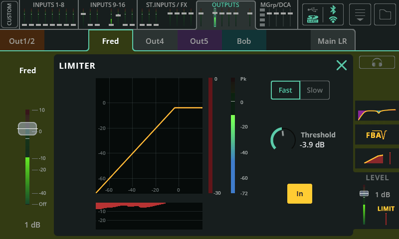

AUSGANG / PEGEL und LIMITER
Ein Limiter funktioniert wie ein sehr schneller Kompressor mit einem Kompressionsverhältnis von unendlich zu eins und begrenzt den Ausgangspegel auf den eingestellten Schwellenwert.
Im CQ wird der Limiter post-fader angewendet, was bedeutet, dass er an einem Ausgang für Monitoring-Zwecke eingestellt werden kann und verhindert, dass das Ausgangssignal über einen festgelegten Pegel hinaus ansteigt, selbst wenn der Ausgangspegel-Fader beispielsweise von einem Musiker mit CQ4You angepasst wird.
Schnell/Langsam – Wählen Sie die Geschwindigkeit des Limiters auf dem Signal.
Schwellenwert – Legt den Pegel fest, bei dem der Limiter ausgelöst wird (effektiv der maximale Ausgangspegel).
Ein/Aus – Aktivieren oder Deaktivieren des Limiters.
