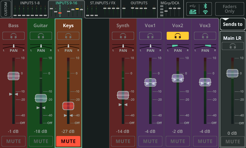

Sends zum Main LR
Standardmäßig und immer wenn das CQ gerade eingeschaltet wurde, zeigen die Fader für Eingangskanäle und FX im FADER-Bildschirm die Send-Pegel zum Main LR an.
Listen (Kopfhörersymbol) – Berühren Sie die Listen-Taste, um nur diesen Kanal im Kopfhörerausgang zu hören (wenn die Kopfhörerquelle auf „Listen“ eingestellt ist)
Pan – Positionieren Sie das Signal im Stereo-Bild von links nach rechts.
Level – Berühren und ziehen Sie (mehrere) Fader, um den Signalpegel anzupassen, oder wählen Sie einen Fader aus und verwenden Sie den Touchscreen-Drehregler zur Anpassung (CQ-12T, CQ-18T).
ⓘ Nur FX-Einheiten im Shared-Modus können an MainLR, einen Ausgang oder eine FX-Einheit „gesendet“ werden.
ⓘ Ausgänge können nicht an andere Ausgänge gesendet werden, daher steuert ihr Fader immer die Ausgangslautstärke.
Mute – Berühren Sie Mute, um den Signalfluss vom Kanal zu jedem Ausgang oder FX-Gerät zu verhindern.
ⓘ Stummgeschaltete Kanäle werden durch eine rote Faderkappe auf den Mini-Fadern oben (Touchscreen) oder unten links (CQ-MixPad) angezeigt.

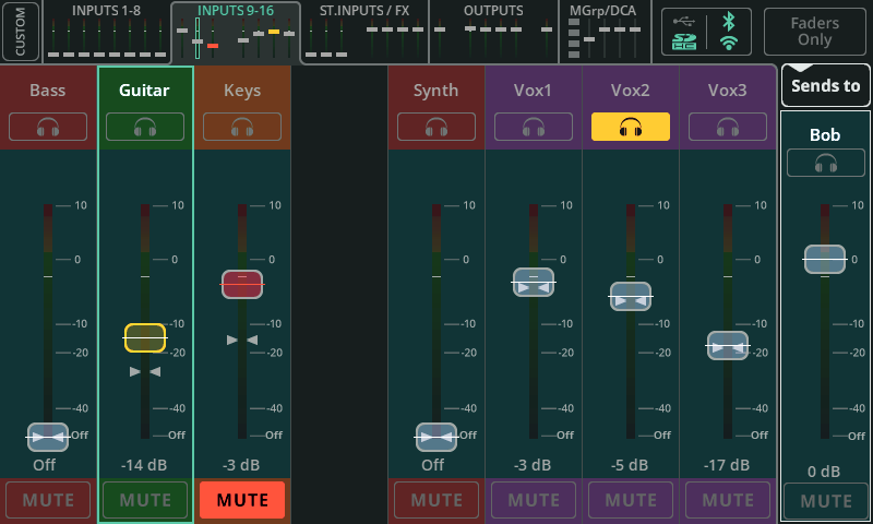

Sends zu einem Ausgang
Berühren Sie Sends to und wählen Sie einen Ausgang aus, um alle Send-Pegel zu diesem Ausgang auf dem Fader für jeden Eingang und FX-Kanal anzuzeigen.
Wenn ein Ausgang außer Main LR ausgewählt ist, ist der Fader-Hintergrund farbig, um anzuzeigen, dass die Fader-Positionen die „Sends to“ eines Ausgangs anzeigen, der nicht Main LR ist.
ⓘ Der tatsächliche Send-Pegel hängt von den Pre/Post-Fader-Einstellungen für den ausgewählten Ausgang ab.
Beim Senden an einen Stereoausgang sind Pan-Steuerungen verfügbar, obwohl, wenn Follow Main LR Pan für den ausgewählten Ausgang aktiviert ist, der Pan-Wert nur angezeigt wird und nicht angepasst werden kann.
Der rechte Fader wird verwendet, um den Gesamtsend- oder Ausgangspegel zu steuern. Dies ist eine Duplikation des Ausgangskanal-Faders in der OUTPUTS-Bankansicht.

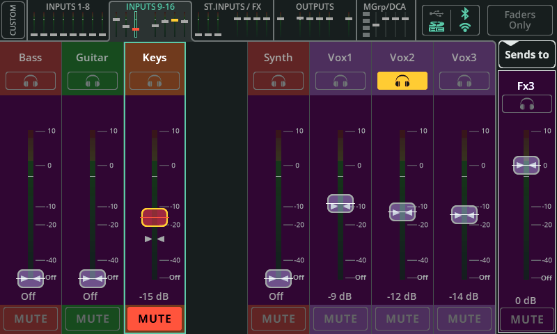

Sends an FX
Berühren Sie Sends to und wählen Sie ein FX aus, um alle Send-Pegel zu dieser FX-Einheit auf dem Fader für jeden Eingang und FX-Kanal anzuzeigen.
Wenn Sends an ein FX ausgewählt sind, ist der Fader-Hintergrund lila gefärbt, um anzuzeigen, dass die Fader-Positionen die „Sends to“ einer FX-Einheit anzeigen.
ⓘ Send-Pegel zu FX-Einheiten sind immer Post-Fader, sodass sie den Send-Pegel zum Main LR respektieren und somit auch alle DCA-Anpassungen.
ⓘ Nur FX-Einheiten im Shared-Modus können von den hier eingestellten „Send to“-Pegel beeinflusst werden.
Der rechte Fader wird verwendet, um den Gesamtsend-Pegel zur FX-Einheit zu steuern. Dieser Fader wird durch die FX Send Level-Drehreglersteuerung im FX-Bildschirm dupliziert, wenn die Einheit im Shared-Modus ist.

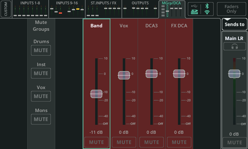

MGrp/DCA
Der MGrp/DCA-Bank-Tab ist immer zugänglich, auch wenn die benutzerdefinierte Ebene aktiv ist. Er enthält Steuerungen für alle vier Mute-Gruppen und alle vier DCAs (digital gesteuerte Verstärker).
ⓘ Weisen Sie Kanäle den Mute-Gruppen und DCAs im Bildschirm KONFIG / STEUERUNG & NETZWERK / Mute-Gruppen und KONFIG / STEUERUNG & NETZWERK / DCAs zu.
Mute-Gruppen – Alle vier Stummschalt-Tasten der Mute-Gruppen in einem einzigen Streifen. Wenn ein Mitglied der Mute-Gruppe nicht stummgeschaltet ist, wird die Taste als Aus (grau) angezeigt und durch Drücken werden alle Mitglieder stummgeschaltet. Wenn alle Mitglieder stummgeschaltet sind, wird sie als Ein (rot) angezeigt und durch Drücken werden alle Mitglieder wieder aktiviert.
DCA 1-4 – Verwenden Sie den DCA-Fader, um den Hauptsend-Pegel aller Mitglieder des DCA gleichzeitig anzupassen. Der tatsächliche Send-Pegel wird als Summe des individuellen Send-Pegel-Faderwerts plus dem DCA-Faderwert berechnet. Dies wird mit zwei Pfeilen (▷◁) am individuellen Hauptsend-Pegel-Fader eines jeden Kanals in einem DCA angezeigt.
Verwenden Sie die DCA-MUTE-Tasten, um alle DCA-Mitglieder stummzuschalten oder die Stummschaltung aufzuheben. Wenn ein Mitglied des DCA nicht stummgeschaltet ist, wird die Taste als Aus (grau) angezeigt und durch Drücken werden alle Mitglieder stummgeschaltet. Wenn alle Mitglieder stummgeschaltet sind, wird sie als Ein (rot) angezeigt und durch Drücken werden alle Mitglieder wieder aktiviert.
