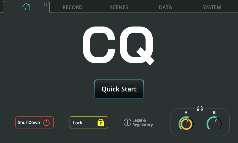

主页(符号)
快速启动 – 调用不同应用的调音台配置和通道处理。更多信息请参见快速启动部分。
关机 – 触摸以在断电前关闭CQ软件。
锁定 – 触摸以临时锁定CQ-12T或CQ-18T,防止无人看管的设备被更改。也会禁用软控件以防止意外更改。
耳机控制(符号) – 调节耳机输出音量。
ⓘ 在配置 / 输出屏幕中设置耳机输出源。

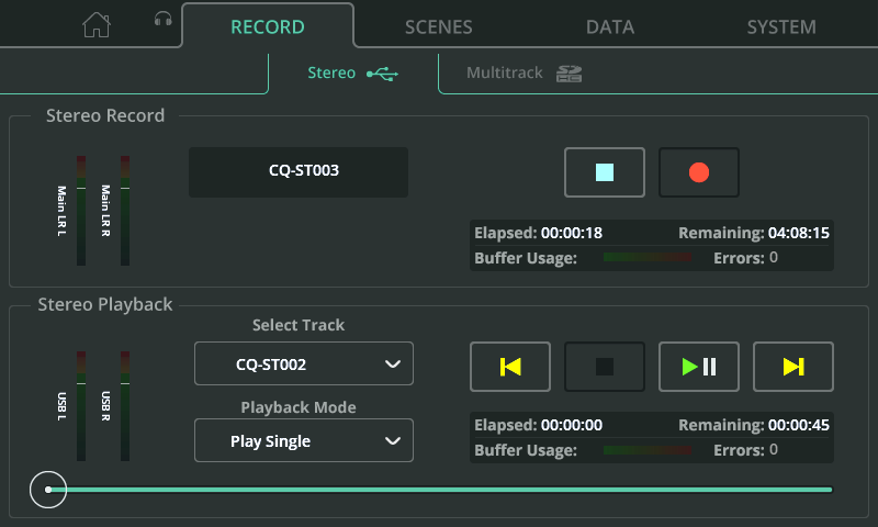

录音 / 立体声
通过连接的USB驱动器进行立体声录音/播放。
ⓘ USB-A音频/数据和SD卡录音/播放功能使用相同系统资源,不能同时使用。
立体声录音
屏幕顶部部分包含录音通道的电平表、录音控制和信息(录音时)。
ⓘ 在配置 / USB/SD/BT(符号)/ USB/SD屏幕中选择分配给立体声左右声道的录音通道。
- 按录音按钮开始录音。
- 按停止按钮停止录音。
立体声录音文件存储在驱动器的AHCQ\USBREC文件夹中。
立体声播放
屏幕底部部分用于从USB-A存储设备播放音频。
CQ可以播放从CQ录制到驱动器AHCQ\USBREC文件夹的立体声文件,或复制到AHCQ\USBPLAY文件夹的单声道/立体声、44.1/48/96kHz、16/24位 *.WAV文件。
选择曲目 - 从播放或录音文件夹中选择要播放的曲目。
播放模式 – 选项包括全部播放(播放后停止)、单曲播放(播放后停止)、全部循环(循环播放所有曲目)和单曲循环(循环播放单曲)。
ⓘ 使用全部播放或全部循环播放模式时,曲目将按录制顺序或复制到驱动器的顺序播放。
传输控制 – 用于播放/暂停、停止或跳转到上一曲/下一曲。使用屏幕底部的圆形播放位置标记跳转到曲目中的特定位置。
录音/播放优先级
立体声USB播放信号将发送到专用立体声USB输入通道,并优先于USB-B信号。当立体声录音/播放进行时,无法使用SD卡录音/播放或从USB存储存储/调用数据。
文件夹、文件和格式
USB设备必须格式化为FAT32。可以通过电脑执行格式化,但最好在使用前用CQ格式化驱动器。
ⓘ 在首页 / 系统 / USB和SD(符号)屏幕中格式化连接的存储设备。
录音文件存储在AHCQ\USBREC文件夹中。
立体声录音为立体声交错24位无压缩*.WAV文件,采样率由配置 / USB/SD/BT / USB/SD屏幕设置。
CQ可播放来自AHCQ\USBPLAY文件夹的单声道/立体声、44.1/48/96kHz、16/24位 *.WAV文件。
缓冲区使用情况
缓冲区使用表明连接存储设备的性能。如果缓冲区满了,数据将丢失并计入错误。
录音时长
立体声录音的最长时间由最大文件大小4GB决定,约等于96kHz下2小时或48kHz下4小时。

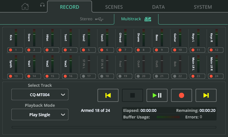

录音 / 多轨
使用SDHC卡录制或播放单个通道的信号。
ⓘ 电平表会自动切换显示录音或播放信号。
在配置 / USB/SD/BT / USB/SD屏幕中设置输入通道信号的录音取点,并分配最后几对通道进行录音。
准备录音 – 使用每个通道电平表下的按钮选择是否录制该通道。准备录音的通道以红色录音符号表示。若通道已准备但当前设置或连接的SD卡无法录制,将显示感叹号。
选择曲目 - 选择要回放的多轨曲目。
传输控制 – 用于录音、播放/暂停、停止及跳转上一曲/下一曲。使用屏幕底部的圆形播放位置标记跳转到曲目中的特定位置。
参考信息框查看录音的已用时间/剩余时间和检测到的错误等详细信息。
通道数量
可录制的最大通道数取决于SD卡速度和录音采样率。
为获得最佳效果,请使用带有UHS-I和Class 10标记的SDHC卡。
CQ可录制或播放96kHz下最多16通道,或48kHz下最多24通道。
“准备录音 X / Y”表示当前准备录音的通道数和可录制的总通道数。

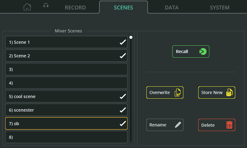

场景
场景用于存储和调用CQ的混音状态,包括所有处理和发送电平。共有100个场景槽位。
ⓘ 更多信息请参见节目、场景和库章节。
调用 – 用存储状态替换当前状态。
覆盖 – 将当前状态存储到选定的场景槽位(覆盖之前的存储状态)。
存储新场景 – 将当前状态存储到选定的场景槽位。
重命名 – 编辑选定场景的名称。
删除 – 触摸以删除选定场景。

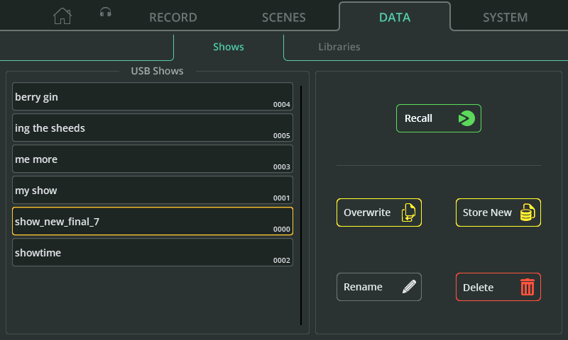

数据 / 节目
节目包含CQ的当前状态,以及所有存储的状态(场景)和所有存储的用户库。CQ一次加载一个节目,但可以存储或调用连接USB驱动器上的节目。
调用 – 用存储的节目替换CQ上的当前节目(状态、场景和库)。
覆盖 – 将当前节目存储为驱动器上选定节目的替代。
存储新节目 – 将当前节目存储为驱动器上的新节目。
重命名 – 编辑驱动器上选定节目的名称。
删除 – 从驱动器删除选定节目。

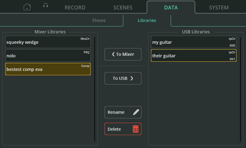

数据 / 库
CQ最多可存储128个用户库。这些库包含在存储或调用整个节目时,也可以单独通过USB驱动器存储或调用。
“调音台库”列出当前加载在CQ上的节目的所有库。“USB库”列出连接USB驱动器的AHCQ\LIBRARY文件夹中存储的所有库。
导入到调音台 – 将USB库列表中选中的库(黄色框选)复制到调音台库。
导出到USB – 将调音台库列表中选中的库(黄色框选)复制到USB库。
删除 – 删除最后选中的库(黄色高亮)。

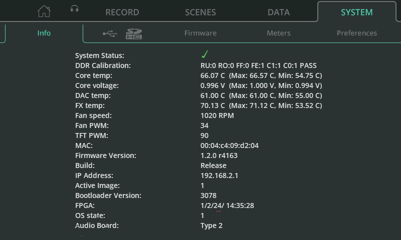

系统 / 信息
显示设备的诊断信息。
核心温度、核心电压、DAC温度和FX温度均包含最大值和最小值。注意,这些并非设备的最大和最小工作范围,而是自上次开机以来记录的最大和最小值。

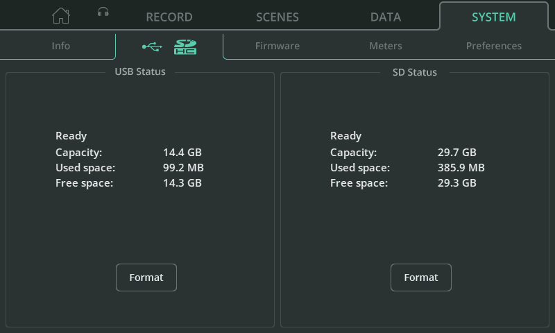

系统 / USB/SD(符号)
显示任何连接的USB驱动器和/或SD卡的详细信息。
格式化 – 选择格式化连接的USB驱动器或SD卡。这将删除所有数据,设置文件系统为FAT32,并添加CQ音频录音(USB/SD)和数据存储(USB)所需的文件夹。

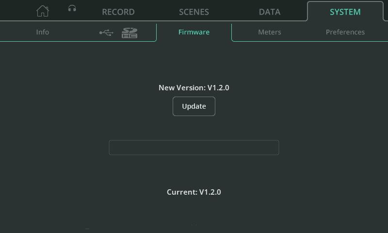

系统 / 固件
屏幕底部显示设备当前安装的固件,顶部显示连接USB驱动器上的固件。
更新 – 开始固件更新过程。

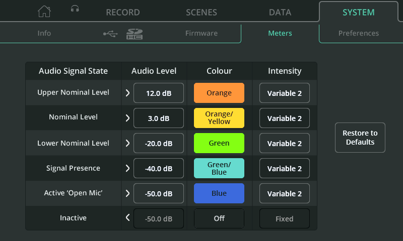

系统 / 电平表
色度电平表显示在配置屏幕、快速通道以及CQ-20B上,可设置用于任意输入或输出通道。
它们通过颜色和亮度在较小空间内表达信号电平,还能显示比标准电平表更低的电平(最低-72dB),因此通常能在听到声音前看到信号。可自定义颜色,便于用户区分,或显示特定信号电平达到时的状态。
音频电平 – 调整每个音频信号状态的音频电平。
颜色 – 为每个音频信号状态分配颜色。
强度 – 选择固定或可变强度。
固定 = 电平表瞬间切换状态。
可变1 = 电平表在范围端点附近变化。
可变2 = 电平表在整个范围内变化。

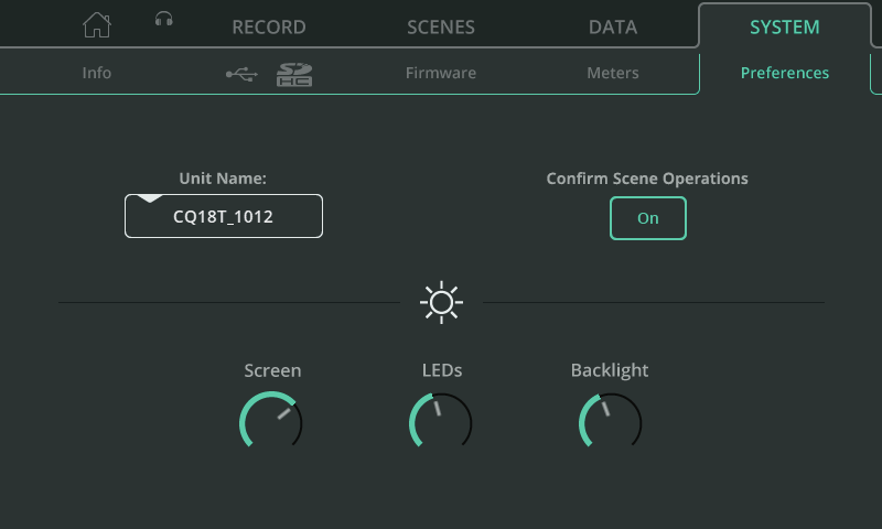

系统 / 偏好设置
设备名称 – 更改设备名称,该名称显示在使用远程控制应用(CQ-MixPad、CQ4You)时的“选择设备”连接屏幕中。
设备名称与CQ-18T和CQ-20B上的Wi-Fi接入点网络名称(SSID)默认相同,但可独立重命名。
确认场景操作 – 打开时,执行场景操作(如覆盖)时会弹出确认窗口,防止误调用或覆盖设置。
屏幕 – 调节触摸屏亮度。
LED灯 – 调节选定屏幕键和激活软键的亮度。
背光 – 调节屏幕和软键背光亮度。
