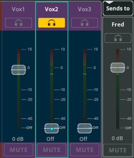

将信号从输入发送到输出1-6
在发送信号之前,应为输入源正确设置前置放大增益或修剪。请参照“如何使用 Gain Assistant”部分以获得最佳效果。
这确保了进入通道的信号电平适合处理,更重要的是,在考虑发送(路由)信号时,改变前置放大增益或修剪也会影响发送到任何输出的信号电平。
ⓘ 输入发送到每个输出的信号可在 CONFIG / OUTPUTS 屏幕设置为“前推子”或“后推子”。后推子表示发送到输出的通道发送电平取决于发送到输出的设定电平和发送到主LR的电平。前推子发送则完全独立,主要用于监听。
ⓘ 默认情况下,发送到输出1-6的信号源自输入通道的后PEQ(前压缩)。这意味着表演者在监听中听到完整动态范围,且输入通道的压缩器仅影响主LR。若需要,可在 CONFIG / OUTPUTS 屏幕切换为后压缩。
使用 PROCESSING 屏幕逐个发送输入
| 1. | 进入 PROCESSING / INPUTS 并选择要发送的通道。 | |
| 2. | 点击通道条底部的 SENDS 区域显示并调整该通道的所有发送电平。 | |
| 3. |
使用蓝色推子调整发送电平。 根据需要重复步骤1和2调整其他输入。 |
使用 FADER 屏幕将多个输入发送到一个输出
| 1. | 进入 FADER 屏幕,使用右侧推子上方的 Sends to 按钮选择要发送信号的输出。 | |
| 2. | 使用屏幕顶部标签在输入银行间切换。 | |
| 3. |
提升任意输入的推子,将信号从该输入通道发送到选定输出。 触摸/点击并拖动推子,或选择推子并使用触摸屏旋钮控制(CQ-12T,CQ-18T)。 |
| 4. |
使用右侧推子调整(整体)输出电平。 ⓘ 根据需要重复步骤2至4,为不同输入和不同输出设置混音。 |

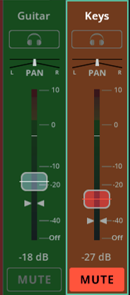

设置和使用静音组和DCA
静音组和DCA(数字控制放大器)类似,用于一次控制多个通道的静音和主发送电平。例如,一个静音按钮可静音所有输入,或一个推子可调整所有 FX 的电平。
CQ 提供四个静音组和四个DCA,始终可在 PROCESSING 和 FADER 屏幕的 MGrp/DCA 银行访问。
ⓘ 通道可单独静音、由静音组静音或由DCA静音。对于 FX 通道,还可使用“静音所有 FX”功能。静音组、DCA和静音所有 FX 的逻辑相同——若任何通道未静音,整体静音按钮显示为关闭,点击将静音所有成员;仅当所有通道均静音时,按钮显示为开启,点击则取消静音所有成员。
设置静音组或DCA
| 1. | 进入 CONFIG / CONTROL & NETWORK 屏幕,选择静音组或DCA标签。 | |
| 2. | 从左侧选择四个静音组或DCA中的一个。 | |
| 3. | 再次点击当前选中的静音组或DCA名称进行重命名。 | |
| 4. | 点击右侧通道以分配或取消分配到当前选中静音组或DCA。高亮通道表示已分配,编号指示始终显示分配情况。 | |
| 5. | 对其他静音组或DCA重复操作。注意通道一次只能分配到一个静音组和一个DCA。 |
使用静音组
| 1. | 进入 PROCESSING 或 FADER 屏幕的 MGrp/DCA 标签,或任何包含 MGrp 条的自定义层标签。 | |
| 2. | 若静音组内任一成员未静音,MUTE 按钮为关闭(灰色)。点击静音组 MUTE 按钮静音组内所有通道。 | |
| 3. | 若静音组内所有成员均静音,MUTE 按钮为开启(红色)。点击静音组 MUTE 按钮取消静音所有通道。 |
使用DCA
| 1. | 进入 PROCESSING 或 FADER 屏幕的 MGrp/DCA 标签,或任何包含所需 DCA 条的自定义层标签。 | |
| 2. | 调整DCA推子,调整所有DCA成员的主发送电平。对于输入通道,是发送到主LR;对于输出和 FX,是整体发送电平。DCA推子设为0dB表示无变化。 | |
| 3. | 实际发送电平由各通道推子位置与DCA推子位置相加计算。该“实际”发送电平在所有DCA成员的主推子上标记。 | |
| 4. | 若DCA内任一成员未静音,MUTE 按钮为关闭(灰色)。点击DCA MUTE 按钮静音所有分配给DCA的通道。 | |
| 5. | 若DCA内所有成员均静音,MUTE 按钮为开启(红色)。点击DCA MUTE 按钮取消静音所有分配给DCA的通道。 |
