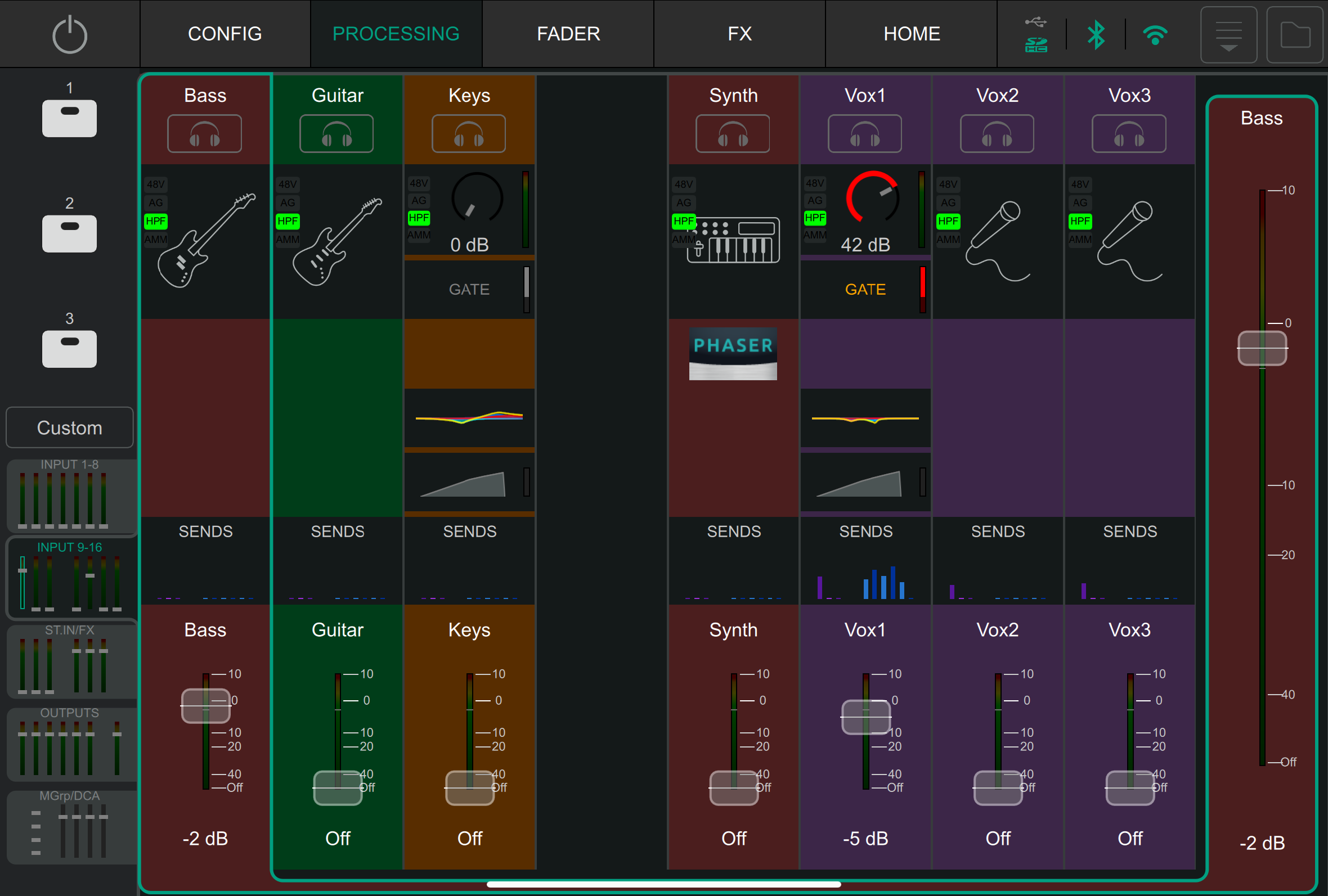

CQ-MixPad
CQ-MixPad 应用设计为与 CQ-12T 和 CQ-18T 触摸屏界面几乎完全相同。

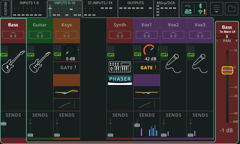

CQ 触摸屏(处理银行视图)
CQ-MixPad(处理银行视图)
差异
- 主屏幕按键:
硬件上的物理按键 与 CQ-MixPad 顶部的主标签 - 软键:
硬件上的物理按键 与 CQ-MixPad 上的按钮 - 通道银行标签位置:
CQ 触摸屏顶部 与 CQ-MixPad 左下角 - 键盘文字输入:
硬件上的屏幕输入 与 远程设备的默认输入方式
CQ-MixPad 的一些新增功能包括:
- 推子在处理和 FX 屏幕底部可用。
- 除处理屏幕外,输出选择和输出电平推子始终可在右侧使用。

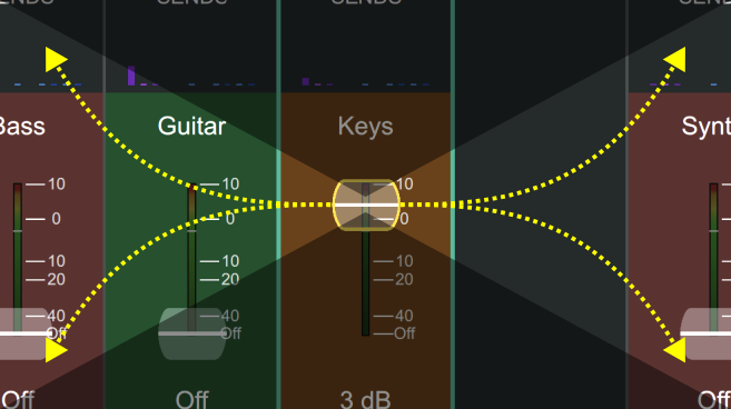

在 CQ-MixPad 中控制和微调推子
触摸或点击并拖动推子上下移动。
保持推子被选中(手指保持在屏幕上或点击并按住),然后向左右远离推子移动,以在上下移动时实现更细微的调整。距离推子越远,控制越精细。

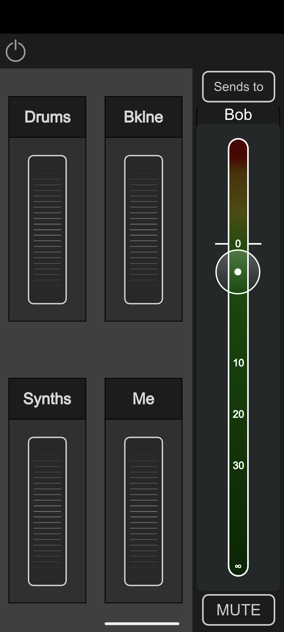

CQ4You
CQ4You 应用允许每位音乐家或表演者仅控制发送到其个人监听输出的发送电平。
主屏幕右侧显示整体输出电平,上方可选择控制的输出,底部有静音按钮。

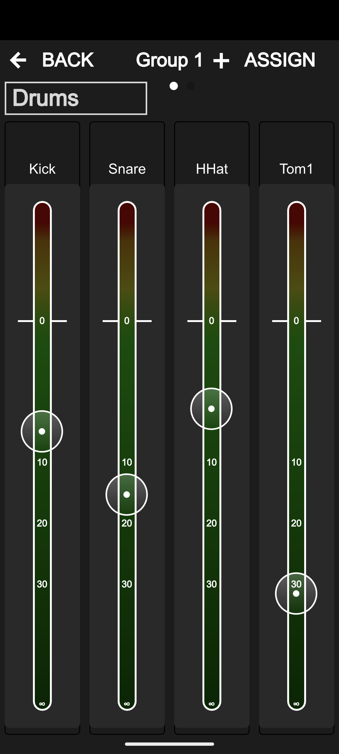

左侧有4个分组控制轮,用于同时调整分配给该组的所有通道的发送电平。例如,可以同时调节监听中所有鼓声的音量。
双击控制轮可重命名、分配通道,并为组内所有分配通道分别调整发送电平。

PROCESSING – 逐通道调整处理。此屏幕用于单独查看每个通道,包括查看每个通道发送到所有可能输出和 FX 目的地的发送量。触摸一次通道以选择,然后触摸任意处理“模块”进行调整。

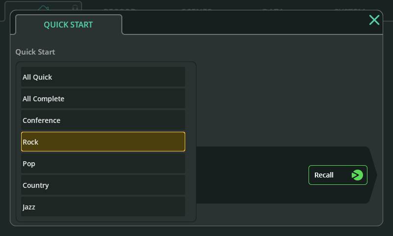

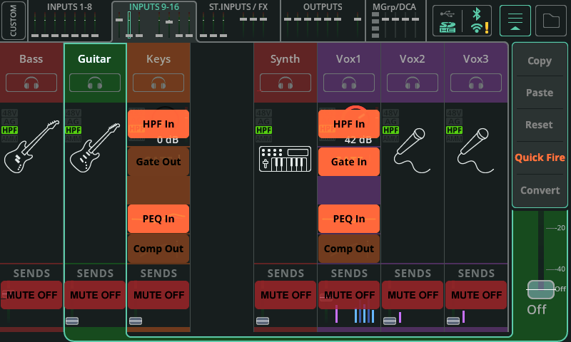

快速启动
快速启动按钮(在第一个 HOME 屏幕标签中)打开工厂模板列表,可用作典型混音应用的起点。
调用快速启动模板将设置所有 CONFIG、PROCESSING 和 FX 屏幕参数,包括输入输出通道链接、命名和颜色,以及所有处理和 FX 单元。
快速启动工作流程为:
- 调用快速启动模板
- 使用 CONFIG 屏幕对设置进行调整并设置输入增益(使用 Gain Assistant)
- 在 FADER 屏幕中调高电平
- 使用 PROCESSING、FADER 和 FX 屏幕调整混音
模板调整完毕后,可存储为 Scene 或存入演出(Show)以备后用。
使用快速启动时需注意:
- 当前 CQ 状态将被覆盖,因此建议在调用快速启动模板前先存储一个 Scene。
- 与 Scene 不同,快速启动可更改输入输出的立体声链接和 EQ 类型。这可能导致快速启动后调用场景出现意外设置。遇此情况,请重置立体声链接和 EQ 类型至正确状态,再次调用场景。
- 前置放大器 增益设置将被设为0dB,所有+48V幻象电源将关闭。
模板
All Quick – 所有可链接通道设为单声道。所有单声道和立体声输入启用 EasyEQ Quick Channel(且为平坦设置),用于快速简单控制任意输入源类型。
All Complete – 所有可链接通道设为单声道。所有单声道和立体声输入调用完整通道,所有处理模块重置。
Conference - 所有可链接通道设为单声道。输入第一组使用语音 Quick Channel,其他单声道和立体声输入使用 EasyEQ Quick Channel(平坦设置)。
ⓘ 在 CONFIG / AMM 屏幕为每个语音通道开启自动麦克风混音器。
Rock* – 输入设定为鼓、低音、节奏吉他、主音吉他和人声,均使用 Quick Channel。
Pop* - 输入设定为鼓、低音、吉他、键盘、合成器和人声,均使用 Quick Channel。
Country* - 输入设定为鼓、低音、键盘、原声吉他、电吉他、班卓琴、小提琴、口琴和人声,均使用 Quick Channel。
Jazz* – 输入设定为鼓、低音、钢琴、吉他、萨克斯、小号和人声,均使用 Quick Channel。
*这些模板根据所用 CQ 型号有所不同。

处理复制、粘贴与重置

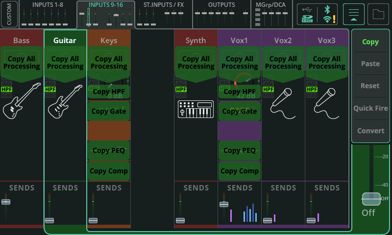

复制
从右上角打开下拉菜单,选择 复制 查看可复制的处理项。
复制可在银行视图中执行(如图所示),也可在查看单个处理时执行。
触摸任一选项复制处理。被复制的处理模块或通道将以浅绿色标示。

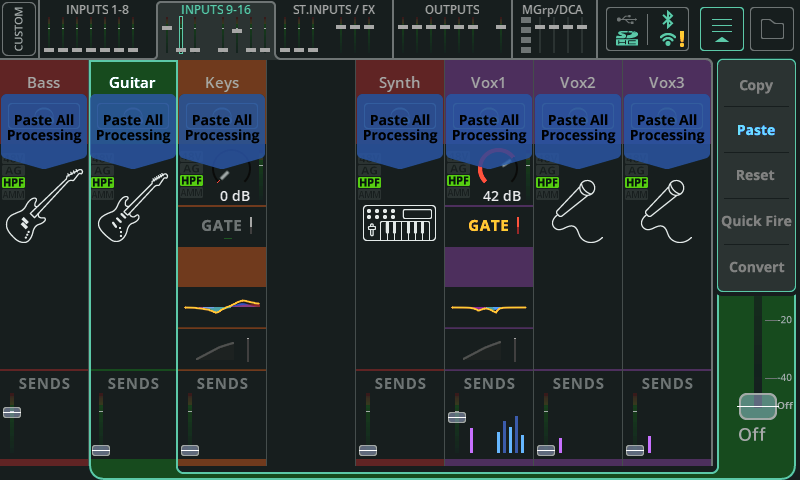

粘贴
从右上角打开下拉菜单(若未因复制而打开),选择 粘贴 查看可粘贴的处理位置。
触摸任一选项粘贴处理。被粘贴处理的模块或通道将以浅蓝色标示。
粘贴可在银行视图中执行(如图所示),也可在查看单个处理时执行。

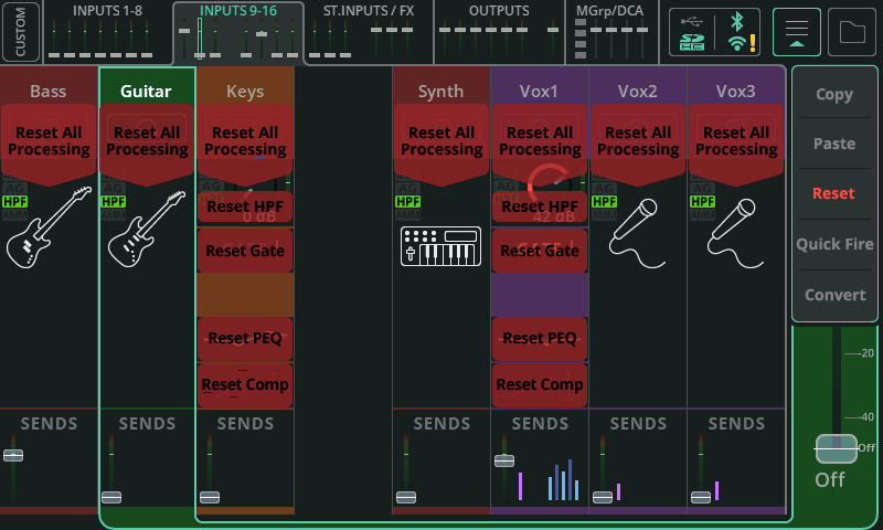

重置
从右上角打开下拉菜单,选择 重置 查看可用的重置选项。
触摸任一选项将处理重置为默认值。
重置可在银行视图中执行(如图所示),也可在查看单个处理时执行。
快速切换处理
在银行视图中从右上角打开下拉菜单,选择 快速切换,弹出覆盖层允许在所有可见完整通道中快速开启或关闭处理。
快速切换还支持在 PROCESSING 屏幕内静音通道。

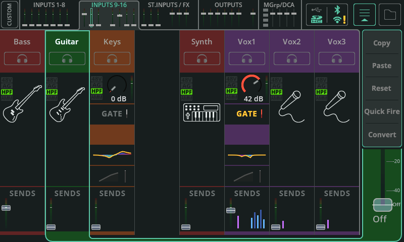

将 Quick Channel 转换为完整通道
任何 Quick Channel 均可随时转换为完整通道,且音频不受影响。
这允许使用 Quick Channel 快速设置,之后如需控制单个参数,可切换为完整通道。
在银行视图中选中 Quick Channel,或在查看该通道的 Quick Channel 控制时,从右上角打开下拉菜单,选择 转换。
弹出窗口将说明转换内容,并提供应用或取消选项。
注意,完整通道不能转换为 Quick Channel。
