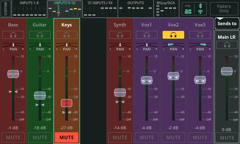

发送到主 LR
默认情况下以及每次打开CQ时,推子屏幕中的输入通道和FX推子将显示发送到主 LR 的电平。
监听(耳机符号)– 触摸监听按钮可在耳机输出中仅听该通道声音(当耳机源设置为“监听”时)。
声像 – 将信号在立体声图像中从左到右定位。
电平 – 触摸并拖动(多个)推子调整信号电平,或选择一个推子并使用触摸屏旋钮调整(CQ-12T, CQ-18T)。
ⓘ 只有处于共享模式的FX单元可以“发送到”主 LR、输出或FX单元。
ⓘ 输出不能发送到其他输出,因此其推子始终控制其输出电平。
静音 – 触摸静音以防止信号从该通道流向任何输出或FX单元。
ⓘ 静音的通道在顶部(触摸屏)或左下角(CQ-MixPad)的小推子上以红色推子帽显示。

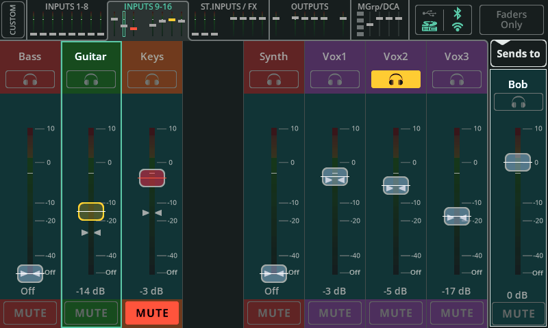

发送到输出
触摸发送到并选择一个输出,以显示该输出上所有输入通道和FX通道的发送电平。
选择除主 LR 以外的输出时,推子背景会变色,表示推子位置显示的是发送到非主 LR 的输出。
ⓘ 实际发送电平取决于所选输出的前置/后置推子设置。
发送到立体声输出时,提供声像控制,但如果所选输出的跟随主 LR 声像开启,则声像值仅显示,无法调整。
右侧推子用于控制整体发送或输出电平。这是输出通道推子在输出银行视图中的副本。

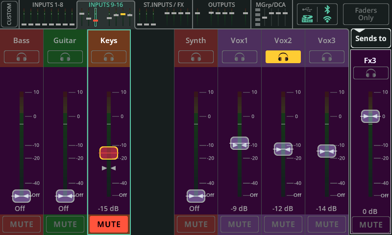

发送到FX
触摸发送到并选择一个FX,以显示该FX单元上所有输入通道和FX通道的发送电平。
选择发送到FX时,推子背景呈紫色,表示推子位置显示的是发送到FX单元。
ⓘ 发送到FX单元的电平始终为后置推子,因此它们会遵循发送到主 LR 的电平以及任何 DCA 调整。
ⓘ 只有处于共享模式的FX单元可以受此处设置的“发送到”电平影响。
右侧推子用于控制发送到FX单元的整体发送电平。该推子由FX屏幕中共享模式下的FX发送电平旋钮控制复制。

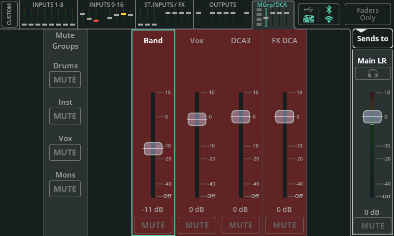

MGrp/DCA
MGrp/DCA银行标签始终可访问,即使自定义层处于激活状态。它包含所有四个静音组和所有四个 DCA(数字控制放大器)的控制。
ⓘ 在 CONFIG / CONTROL & NETWORK / Mute Groups 和 CONFIG / CONTROL & NETWORK / DCAs 屏幕中分配通道到静音组和 DCA。
静音组 – 四个静音组的静音按钮集中在一条条带上。当静音组中有任何成员未静音时,按钮显示为关闭(灰色),按下将静音所有成员。当所有成员均静音时,按钮显示为开启(红色),按下将取消静音所有成员。
DCA 1-4 – 使用 DCA 推子一次调整所有 DCA 成员的主发送电平。实际发送电平为单个发送电平推子值加上 DCA 推子值。此状态在 DCA 中任一通道的主发送电平推子上用两个箭头(▷◁)表示。
使用 DCA 静音按钮静音或取消静音所有 DCA 成员。当 DCA 中有任何成员未静音时,按钮显示为关闭(灰色),按下将静音所有成员。当所有成员均静音时,按钮显示为开启(红色),按下将取消静音所有成员。
