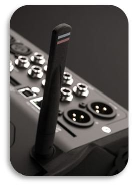

内置 WiFi 接入点(CQ-18T, CQ-20B)
双频段(2.4GHz 或 5GHz),自动信道感应。仅用于网络控制消息。
