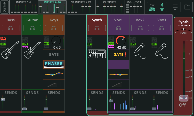

输入(银行视图)
快速通道与完整通道的区别
快速通道显示正在使用的快速通道图标。
完整通道显示为独立的处理“块”,信号路径从上至下,例如信号先通过门限再通过 PEQ。每个块显示有用信息,如门限是否打开或是否正在应用压缩。如果处理块被关闭,将显示无色。

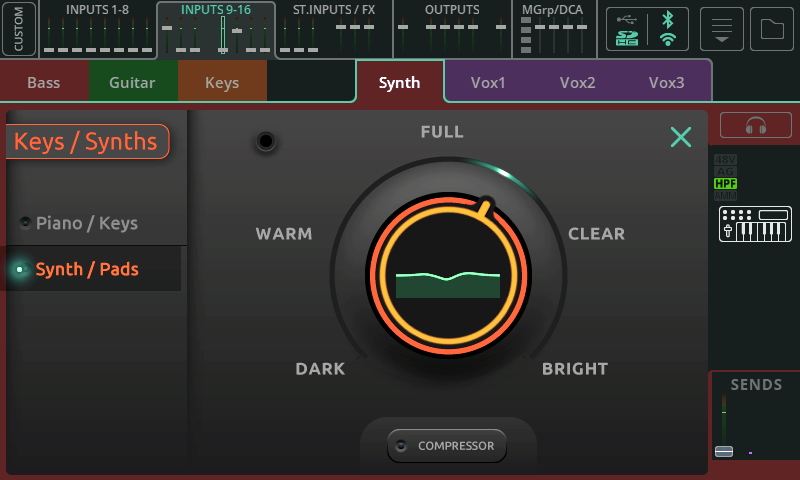

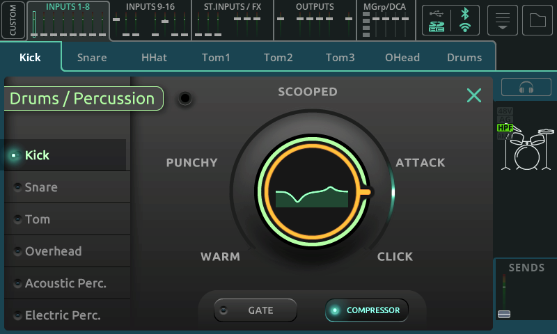

鼓/打击乐快速通道示例
“一旋钮”快速通道左侧显示乐器或音源类型。
选择左侧选项之一,然后触摸大旋钮,使用触摸旋转(CQ-12T、CQ-18T)或触摸拖动(CQ-MixPad)调整至理想效果。
使用底部按钮切换门限、压缩器或限制器选项开/关。
ⓘ 使用右侧快速通道图标上方的监听按钮,仅在耳机中监听此输入。

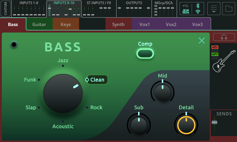

贝斯快速通道示例
“三旋钮”快速通道有风格或类型选择旋钮。
通过选择并旋转旋钮,或直接触摸所需选项选择风格。
使用右下角三个控制进行调整。
ⓘ 注意选择风格且控制处于中间(12点钟)位置时,处理并非平坦。
使用顶部按钮切换处理选项开/关。

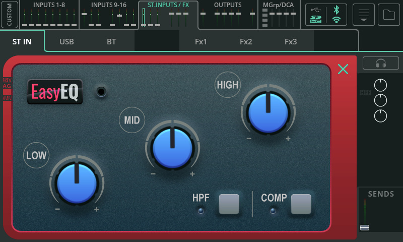

EasyEQ快速通道示例
EasyEQ 是独特的快速通道,实际上是 Allen & Heath ZED系列模拟调音台中 MusiQ 的模型,附带压缩器功能。
低频 – 削减或提升低频。
中频 – 削减或提升中频。
高频 – 削减或提升高频。
HPF – 开/关高通滤波器。
压缩 – 开/关压缩。

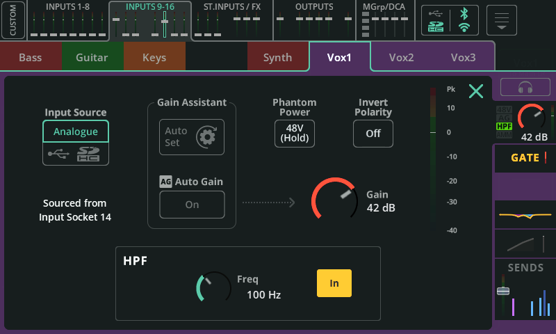

输入 / 前置放大器
输入源 – 选择模拟以从模拟插孔获取信号,或选择 USB/SD 从 USB 驱动器和 SD 卡获取信号。
当前输入通道的信号源显示在下方。
ⓘ 从 HOME / RECORD / Multitrack 屏幕回放多轨音频时,信号源为 SD 卡,否则为 USB-B。
增益助手 – 触摸自动设置,使用麦克风或连接的乐器/设备产生噪音,自动根据输入信号电平设置前置放大器增益。开启自动增益可在检测到高电平时自动降低前置放大器增益以避免削波。
幻象电源 – 长按激活XLR输入的+48V(电容麦克风和有源 DI 盒所需)。
ⓘ 幻象电源仅通过XLR连接提供,不会发送到组合插孔的¼” TRS 插孔。
极性反转 – 反转信号极性。常用于同一声源的多个麦克风(如军鼓顶和军鼓底)。
增益 – 手动调整输入信号增益。
修剪 – 数字电平调整,适用于立体声线路输入及数字输入源(USB/SD)。
ⓘ 增益助手、增益和幻象电源仅适用于模拟输入源。
电平 – 显示前置放大器后的输入电平(处理前)。
HPF
高通滤波器允许高于设定频率的音频通过,同时削减较低频率。常用于消除不需要的低频(如麦克风操作噪声、交通噪声或低频嗡嗡声),或当低频对混音无益时(如主要是中高频的声源:人声、吉他或镲片)。
频率 – 调整高通滤波器频率。开启HPF时,所有高于此频率的信号通过,低于的信号被衰减。
开/关 – 开启或关闭HPF。

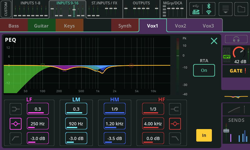

输入 / PEQ
四段参数均衡器通过削减或提升不同频率调整信号音色。
类型 – 低频和高频段包括架式、钟形或HPF/LPF选项。
宽度 – 调整中心频率周围受影响频率的宽度。
频率 – 选择调整的中心频率。
增益 – 削减或提升选定中心频率,幅度可达 +/- 15dB。
实时分析仪 – 在 PEQ 背景显示实时分析仪。
开/关 – 启用或禁用 PEQ。

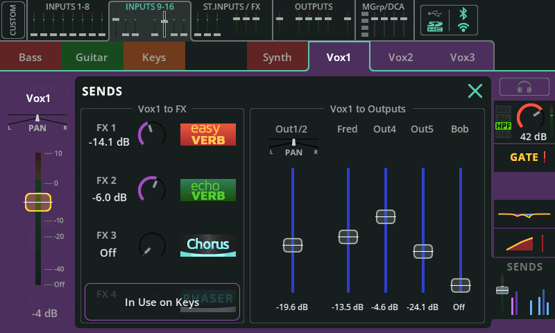

输入 / 发送
发送部分显示输入或FX通道到所有可能目的地的发送电平。
输入到主 LR / 声像 – 调整选定通道发送到主 LR 的电平和立体声位置。这也是 PROCESSING 和 FADER 屏幕顶部银行标签所显示的推子,在银行视图选中通道时显示,在 FADER 屏幕发送目标设为主 LR 时显示。
输入到FX – 调整通道发送到共享FX单元的电平。
ⓘ 发送到共享FX为推子后发送,受输入到主 LR 推子电平及任何 DCA 电平调整影响。
输入到输出 / 声像 – 调整通道发送到输出的电平。
ⓘ 发送到输出可在 CONFIG / OUTPUTS 屏幕设置为推子前或推子后。
ⓘ 当输出已立体声链接且 CONFIG / OUTPUTS 屏幕中“跟随主 LR 声像”设为“关”时,可调整声像。

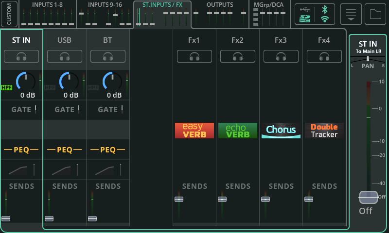

立体声输入 / FX(银行视图)
此银行包括三个(CQ-12T、CQ-18T)或四个(CQ-20B)立体声输入。这些是专用立体声通道,用于:
- 立体声线路电平输入
- 立体声 USB 通道,可用作DAW回传或播放 USB 存储中的立体声音频
- 蓝牙音频输入
它们的工作方式与其他输入通道相同,具备所有相同的处理选项。
此银行还包括最多两个(CQ-12T)或四个(CQ-18T、CQ-20B)立体声FX通道。
使用这些通道的发送部分选择FX单元湿信号/效果信号的发送位置。例如,在监听中听混响,或将一个FX单元级联到另一个。

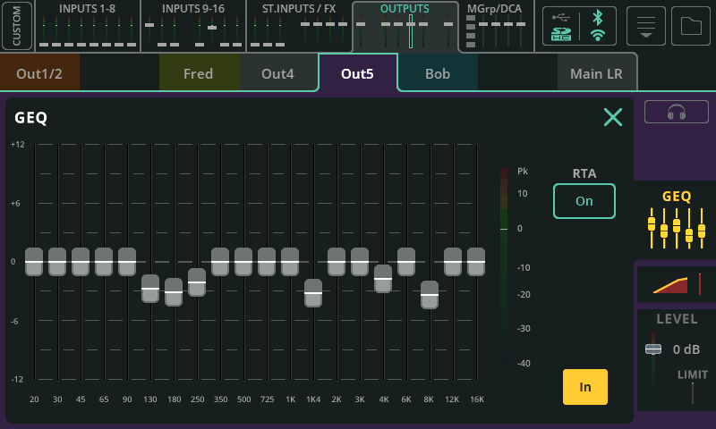

输出 / GEQ
图示均衡器用于削减或提升信号中特定频率。
推子 – 触摸并拖动,或选择频段使用触摸旋钮(CQ-12T、CQ-18T)削减或提升最多12dB。
实时分析仪 – 启用此选项,在 GEQ 上显示实时分析仪。
开/关 – 启用或禁用 GEQ。

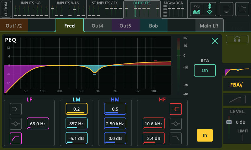

输出 / PEQ
频率 – 选择调整的中心频率。
开/关 – 启用或禁用 PEQ。

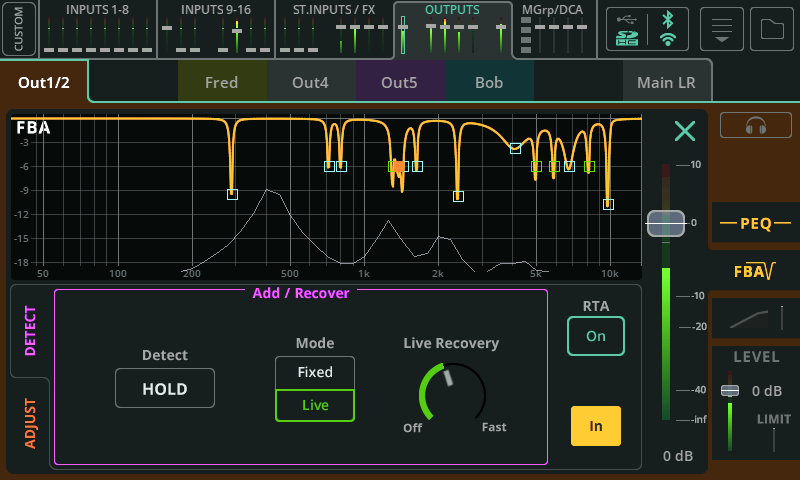

输出 / FBA
检测
反馈助手检测反馈并应用窄带滤波器防止反馈。
检测 – 取消选中“保持”框开始检测反馈频率;选中“保持”框暂停反馈频率检测。
模式 – 选择下一个添加的滤波器(检测到反馈时)是固定模式还是实时模式。
实时恢复 – 调整实时滤波器恢复速度。可设为“关闭”以暂时冻结实时滤波器。
实时分析仪 – 启用此选项,在 FBA 图表中显示实时分析仪。
开/关 – 选择启用或禁用反馈助手。
调整
左侧每个框代表16个滤波器中的一个。
蓝色 – 固定模式滤波器。
绿色 – 实时模式滤波器。
橙色 – 当前选定滤波器。
触摸框或图表上的点选择滤波器进行调整。
调整滤波器 – 调整所选滤波器的宽度和削减。选择“重置”移除滤波器,使其可被检测器重新使用。
所有滤波器 – 同时调整所有激活滤波器的宽度和削减。
ⓘ 要重置所有滤波器,请使用屏幕右上角下拉菜单中的重置选项。
滤波器模式
固定滤波器 保持激活状态,直到手动删除、完全重置 FBA 或被反馈助手“窃取”。16个滤波器中最多12个可设为固定模式,始终保留4个用于实时模式。
实时滤波器 随时间恢复,恢复完成后切换为未使用滤波器。可单独删除或通过完全重置 FBA 删除。16个滤波器均可用作实时模式。
滤波器自动重用
当所有滤波器均已使用且检测到新反馈频率时,反馈助手可重用或“窃取”现有滤波器,依据逻辑选择最佳结果,即最少反馈。
注意,实时模式滤波器只能窃取其他实时模式滤波器,固定模式滤波器可窃取任何滤波器。
开机时
每次CQ启动时,所有反馈助手实例设为“预演”状态。固定滤波器、实时恢复设置、“所有滤波器”设置及开/关状态会记忆上次关机状态。所有实时滤波器将被移除。检测保持处于激活状态。模式设为“固定”。
复制/粘贴
复制和粘贴包括所有滤波器和设置(如实时恢复)。这意味着粘贴到另一个输出(或同一输出)时,FBA 状态完全相同。
存储/调用
使用 FBA 库时,不存储或调用实时滤波器。所有固定滤波器、实时恢复设置、“所有滤波器”设置及开/关状态会被存储并可调用。
场景切换
场景切换不会直接影响反馈助手设置,但通常会改变电平和处理,可能影响更易产生反馈的频率。

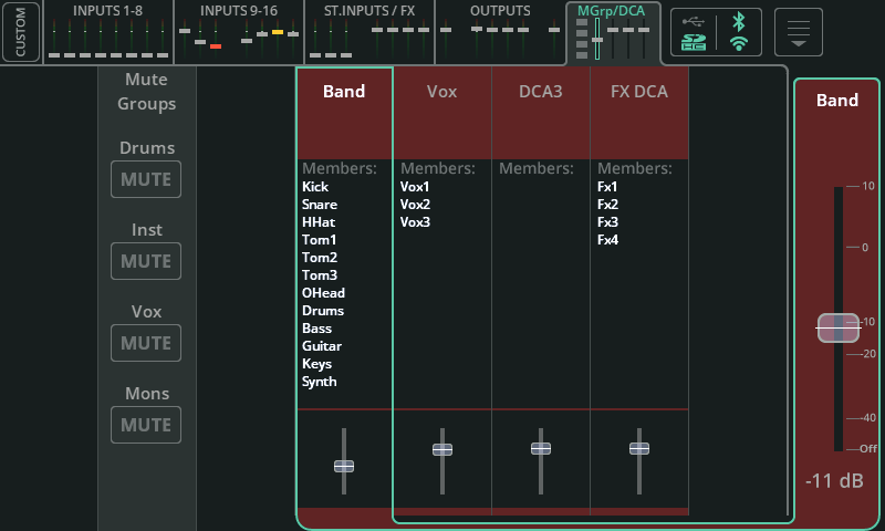

静音组/DCA
静音组/DCA银行标签始终可访问,即使自定义层激活。包括所有四个静音组和四个 DCA(数字控制放大器)的控制。
ⓘ 在 CONFIG / CONTROL & NETWORK / Mute Groups 和 CONFIG / CONTROL & NETWORK / DCAs 屏幕中分配通道到静音组和 DCA。
静音组 – 四个静音组的静音按钮在单条条带中。当静音组中任何成员未静音时,按钮显示为关闭(灰色),按下可静音所有成员。当所有成员静音时,按钮显示为开启(红色),按下可取消静音所有成员。
DCA 1-4 – 显示当前 DCA 成员。选择一个 DCA 显示并调整右侧的 DCA 推子。实际发送电平为单个发送推子值加上 DCA 推子值。DCA 内任何通道的主发送推子上会显示两个箭头(▷◁)表示。
