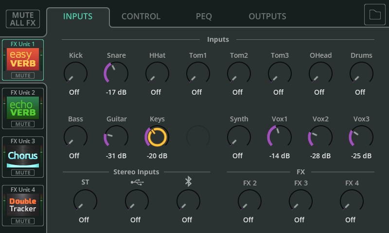

输入(仅限共享FX单元)
查看并调整来自输入通道和其他FX单元到选定FX单元的发送电平。每个通道的信号在进入FX单元处理前会被叠加。
这些发送电平与PROCESSING / SENDS屏幕中各通道的设置相同,也可在FADER屏幕中通过“Sends to”选中此FX单元时使用推子控制。
ⓘ 发送到FX单元的电平始终为推子后(Post Fader),因此会遵循发送到主LR的电平及任何DCA调整。
ⓘ CONTROL标签上的FX发送电平控制的是进入FX单元的整体输入电平(在各个发送电平之后)。

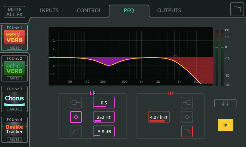

参数均衡(共享和插入FX单元)
2段参数均衡器允许通过削减或提升不同频率附近的频段来调整湿信号的音色。
类型 – 两个频段均可选择架式(Shelf)、钟形(Bell)或高通滤波器(HPF)/低通滤波器(LPF)模式。
宽度 – 调整中心频率周围受影响频率的范围。
频率 – 选择调整的中心频率。
增益 – 对选定中心频率进行最多±15dB的削减或提升。
监听(仅限共享单元) – 监听湿信号的FX。
开/关 – 启用或禁用参数均衡器。

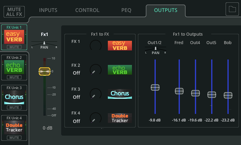

输出(仅限共享FX单元)
输出标签显示与PROCESSING屏幕中FX通道的发送标签相同的信息,控制湿信号的发送位置。
输入到主LR / 声像 – 调整选定通道发送到主LR的电平和立体声位置。这也是PROCESSING和FADER屏幕顶部银行标签中所显示的推子,银行视图中选中该通道时显示,且在FADER屏幕中“Sends to”设置为“Main LR”时显示。
输入到FX – 调整通道发送到其他共享FX单元的电平。
ⓘ 发送到共享FX单元为推子后(Post Fader),受输入到主LR推子电平影响。
输入到输出 / 声像 – 调整通道发送到输出的电平。
当输出已立体声链接并且CONFIG / OUTPUTS屏幕中“跟随主LR声像”设置为“关闭”时,可调整声像。

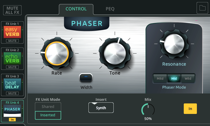

控制(插入)
FX单元模式 – “共享”允许多个通道同时向FX单元发送信号,并且FX单元的输出可通过PROCESSING / SENDS屏幕或FADER屏幕以不同电平发送至主LR、输出或其他FX单元。共享模式通常用于混响和延迟。
“插入”允许FX单元用于单个输入或输出通道,例如在小提琴上使用合唱效果。
插入 – 选择此FX单元所使用的通道。
混合 – 调整混合比例,从0%(仅干信号,无FX效果)到100%(仅湿信号,仅有FX效果)。
开/关 – 启用或禁用插入。注意,当FX切换为关闭时,通道信号仍会到达FX单元输入,但不会返回通道,因此不会听到FX信号。

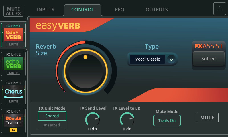

FX模型 - Easy Verb
Easy Verb 是一个以乐器/声源为中心的混响模型。
类型 – 选择混响所使用的乐器或声源。
混响大小 – 调整混响的整体大小。
FX辅助 – FX辅助会分析通过FX单元的信号,然后进行动态调整以增强或改善FX的声音。可用的FX辅助选项会根据所选的Easy Verb类型变化。

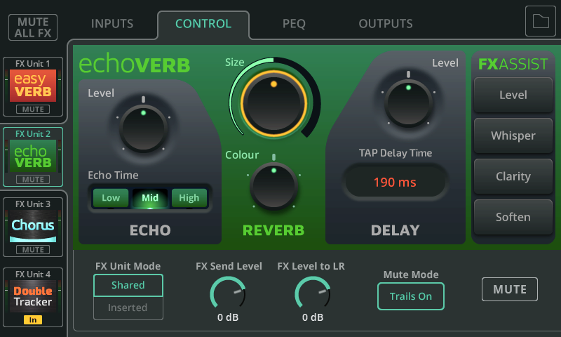

FX模型 - Echo Verb
Echo Verb 是一个集回声、混响和节拍延迟于一体的三合一FX模型。
回声电平 – 调整回声效果的电平。
回声时间 – 调整回声发生的速度。
大小 – 调整混响的大小。
色彩 – 调整混响的音色。
延迟电平 – 调整延迟效果的电平。
节拍延迟时间 – 点击毫秒值框设置延迟时间,或使用触摸屏旋钮(CQ-12T、CQ-18T)调节,或在CQ-MixPad上触摸拖动调整。
FX辅助 - FX辅助会分析通过FX单元的信号,然后进行动态调整以增强或改善FX的声音。任意时刻可选择一个选项,或点击已选选项关闭FX辅助。

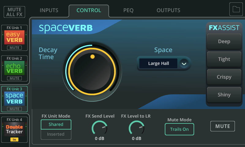

FX模型 - Space Verb
Space Verb 包含各种混响空间和经典板式混响,旨在通过将多个输入置于相同虚拟空间中来帮助统一混音。
空间 – 选择环境或录音室混响类型。
衰减时间 – 调整反射消散所需时间。

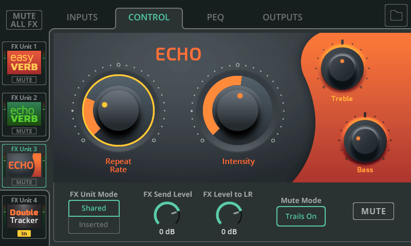

FX模型 – Echo
Echo 是一个使用简单且音色自然的延迟单元。
重复率 – 调整重复的速度。
强度 – 调整反馈到回声中的重复电平。
高频 – 削减或提升高频电平。
低频 – 削减或提升低频电平。

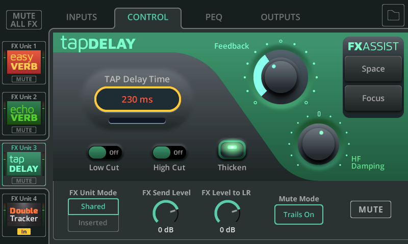

FX模型 - 节拍延迟
节拍延迟是一个单一延迟,允许通过屏幕点击或软键设置重复速度。
节拍延迟时间 – 多次点击毫秒值框设置延迟时间,或使用触摸屏旋钮(CQ-12T、CQ-18T)调节,或在CQ-MixPad上触摸拖动调整。
低/高切 – 削减重复声音中的低频或高频。
加厚 – 开启使重复声更厚重。
反馈 – 调整反馈到延迟中的重复电平。
HF阻尼 – 调整高频阻尼量,以获得更数字化或更模拟的延迟音色。

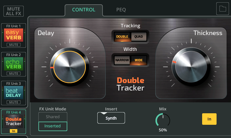

FX模型 - 双轨录音器
双轨录音器重现了经典的录音室效果,即多次录制同一声源,每次录音的细微差异使声音更宽广、更厚重。
延迟 – 调整虚拟录音之间的延迟量。
厚度 – 调整最终声音的厚重感。
录音数 – 选择双轨(录制两次)或四轨(录制四次)。
宽度 - 选择窄(虚拟录音主要位于中心)或宽(不同虚拟录音分别声像左右)。
ⓘ 如果双轨录音器插入单声道通道,宽度无效。

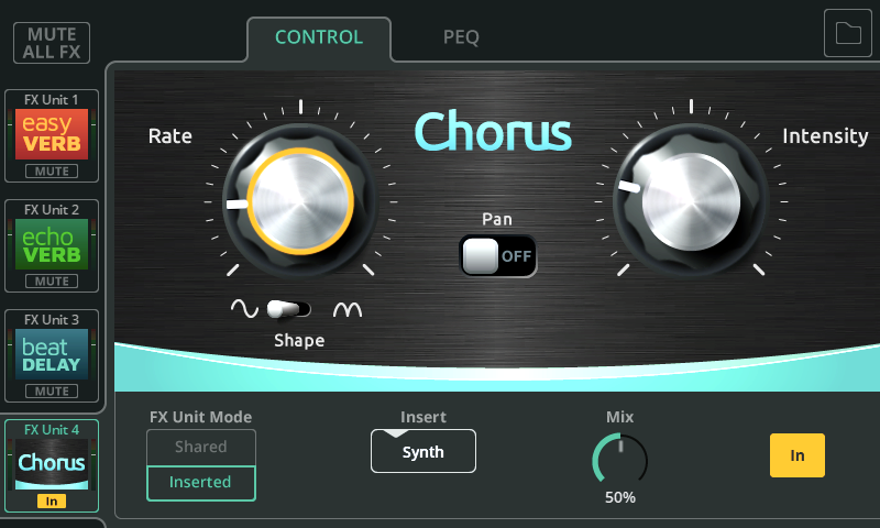

FX模型 – 合唱
合唱效果通过叠加声音,制造类似合唱团或多乐器齐奏的效果。
速率 – 调整调制速度。
形状 – 选择调制为完整正弦波或半个正弦波。
强度 – 调整调制量。
声像 – 开启以增加声音的立体声宽度。
ⓘ 如果合唱插入单声道通道,声像无效。

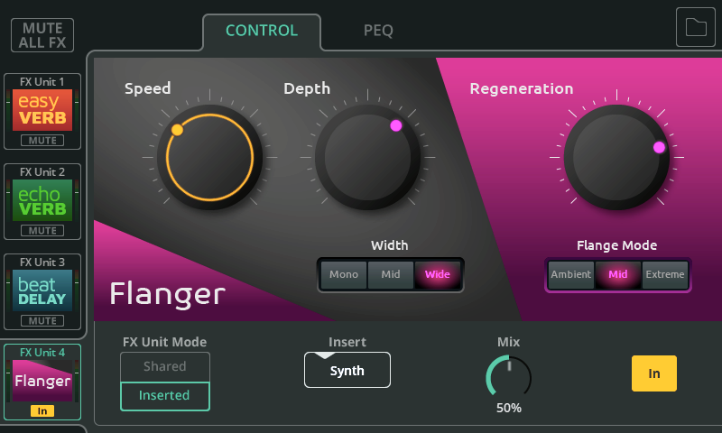

FX模型 – 镶边器
镶边器将信号反馈自身,并使用非常快速的调制延迟制造金属质感的变换效果。
速度 – 调整调制速度。
深度 – 调整调制量。
宽度 – 选择效果的立体声扩散范围。
ⓘ 如果镶边器插入单声道通道,宽度无效。
再生 – 将镶边信号再次反馈到镶边器。
镶边模式 – 设置调制范围(频率扫描的宽度)。
FX模型 – 相位器
相位器将原始信号与经过不同频率相位移动的信号副本结合,导致某些频率相消同时其他频率增强。
速率 – 调整频率扫描速度。
音色 – 调整相位器作用的中心频率。
宽度 – 选择左右输出的偏移,制造更宽广的声音。
ⓘ 如果相位器插入单声道通道,宽度无效。
共振 – 调整增强频率的显著程度。
相位器模式 – 设置相位器移动的频率范围宽度。
