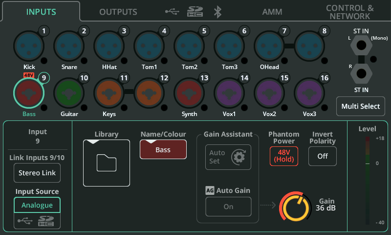

输入
输入插座显示在屏幕顶部,与硬件布局相匹配。每个插座都包含一个色度计,用于显示输入信号。
触摸插座以选择它,并在底部显示该输入/通道的设置。
多选 – 允许一次选择多个输入。这可以一次性在模拟和数字之间切换多个输入源,或同时对多个模拟输入执行Gain Assistant功能。
立体声链接 – 使用奇数/偶数对输入作为单个立体声通道(奇数=左声道,偶数=右声道)。激活时,所有设置、处理和路由都应用于两者,并且在处理和推子屏幕中只显示一个通道。
ⓘ 请注意,无法对CQ-12T上的通道5/6进行立体声链接。
输入源 – 选择模拟以从模拟插座获取通道信号,或选择USB/SD以从USB驱动器和SD卡获取信号。
ⓘ 在HOME / RECORD / 多轨屏幕播放多轨音频时,信号源将是SD卡,否则为USB-B。
库 – 打开通道库以存储或调用所有通道设置,包括名称、颜色、Preamp和处理。提供快速和完整库。
名称/颜色 – 更改所选通道的名称和颜色。
Gain Assistant – 触摸自动设置,并在麦克风或连接的乐器/设备中产生噪声,根据输入接收到的信号电平自动设置前置放大器增益。启用自动增益以在检测到高电平时自动降低前置放大器增益,避免削波。
幻象电源 – 触摸并按住以激活XLR输入的+48V(电容麦克风和主动DI盒所需)。
ⓘ 幻象电源仅通过XLR连接提供。不会发送到组合插座的¼” TRS插孔连接。
极性反转 – 反转信号极性。通常用于对同一声源使用多个麦克风(例如军鼓顶部和底部)。
增益 – 手动调整输入信号的增益。
修剪 – 数字电平调整,适用于立体声线路输入和当输入源设置为数字(USB/SD)时。
ⓘ Gain Assistant、增益和幻象电源仅适用于模拟输入源。
电平 – 显示前置放大器后的(处理前)输入电平。

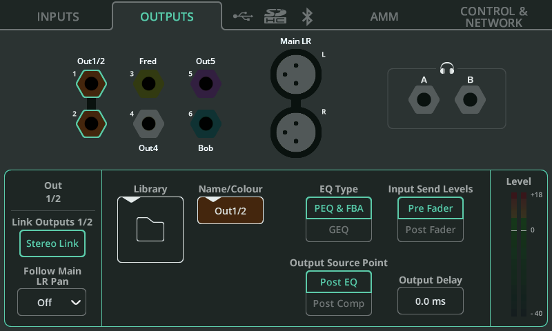

输出
输出插座显示在屏幕顶部,与硬件布局相匹配。
触摸插座以选择它,并在底部显示该输出/通道的设置。
立体声链接(仅限输出1-6)– 使用奇数/偶数对输出作为单个立体声通道(奇数=左声道,偶数=右声道)。激活时,所有设置和处理都应用于两者。
跟随主LR声像(仅限输出1-6)– 适用于已链接/立体声的输出。选择输入到输出的声像是否独立于输入到主LR输出的声像(关闭),或是否以相同方向(开启)或相反方向(开启 – 反转)跟随。
ⓘ 开启-反转设置适用于舞台立体声监听,因为舞台的左右声道与观众的左右声道相反。
库 – 打开通道库以存储或调用所有通道设置,包括名称。
EQ 类型 – 为每个输出选择参数式EQ加Feedback Assistant或图形EQ。
输入发送电平(仅限输出1-6)– 选择输入发送电平是推子前(独立于发送到主LR输出的发送电平)还是推子后(“跟随”且相对于输入发送到主LR输出的发送电平)。
输出源点 – 选择从输入通道发送信号到所选输出的点。“后EQ”表示输出中不会听到输入通道压缩,通常用于监听音箱。“后压缩”表示输出中会听到输入通道压缩,常用于补充音箱、低音输出、录音或流媒体。
输出延迟 – 每个输出最多延迟682毫秒。常用于时间对齐补充音箱或同步音频与视频。

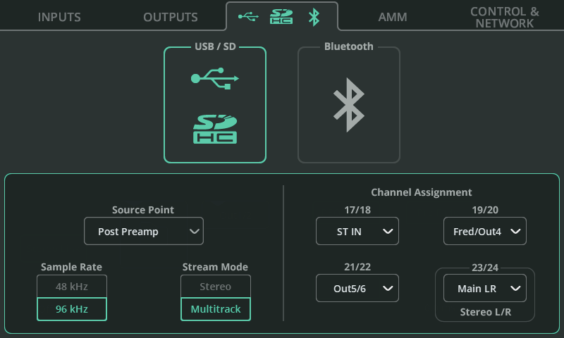

数字音频(符号)/ USB/SD
源点 – 选择发送到USB/SD的信号是否包含无输入通道处理、部分处理或全部处理。
采样率 – 选择48kHz或96kHz。这影响USB-A录音、USB-B连接电脑和SD卡录音。在CQ-18T和CQ-20B上,SD卡录音最多可录制或回放16个通道的96kHz,所有可用通道可录制或回放48kHz。
ⓘ 当设置为96kHz时,无法播放48kHz多轨SD卡,反之亦然。
流模式 – 选择USB-B连接的立体声或多轨输出。设置为立体声时,输出信号为通道分配中标记为“Stereo L/R”的信号。
对于不支持多通道音频设备的移动设备,设置为立体声以进行流媒体或录音。
设置为多轨以进行多通道录音与DAW之间的传输。
通道分配 – 单声道输入通道永久分配给USB/SD输出。除此之外,CQ-12T有3个可分配立体声输出,CQ-18T和CQ-20B各有4个可分配立体声输出。这些允许录音和回放立体声线路输入、FX单元、主LR输出或输出1-6。
最后一对立体声默认为主LR,除了发送到多轨输出外,还用于USB-A立体声录音或USB-B流模式设置为立体声时。

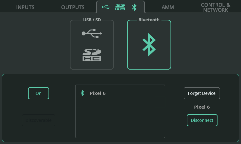

数字音频(符号)/ 蓝牙
开/关 – 打开或关闭蓝牙。
可发现 – 允许CQ设备被其他蓝牙设备发现。激活后,将CQ作为蓝牙设备添加到手机、平板或电脑。
忘记设备 – 从列表中选择以前连接的设备,然后使用此功能阻止其将来连接。
ⓘ 设备可以通过“可发现”按钮随时重新连接。
断开连接 – 终止与所选设备的连接。
ⓘ CQ-12T连接时需要使用PIN码。默认设置为1969年(Allen & Heath成立年份)。

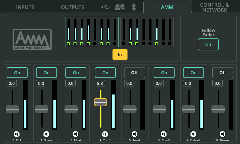

AMM(自动麦克风混音器)
CQ的自动麦克风混音器使用增益共享算法,设计用于多麦克风语音应用,如会议、会议、广播和播客。它可用于CQ的每个单声道输入通道,页面顶部显示两个库。
AMM算法根据输入信号电平、优先级设置和(可选)推子电平,为正在使用的通道增加增益(电平),同时降低其他通道的增益。这减少了背景噪声和反馈的可能性,同时提高了清晰度。
开/关 – 整个AMM开关。
启用/禁用 – 单独启用或禁用每个通道上的AMM。
优先推子 – 调整计算中每个通道的优先级。
跟随推子 – 开启时,计算考虑发送到主LR的输入发送电平。

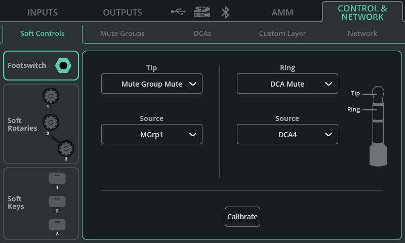

控制与网络 / 脚踏开关
可以使用TS(尖端,套筒)连接的单脚踏开关或使用TRS(尖端,环,套筒)连接的双脚踏开关与CQ配合使用。
每个开关可以独立设置为锁定、瞬时或软锁定(瞬时作为锁定)操作。
校准 – 按步骤检测并设置已连接的脚踏开关。
尖端/环 – 分配每个脚踏开关执行的功能。如果使用单个TS脚踏开关,仅分配尖端。

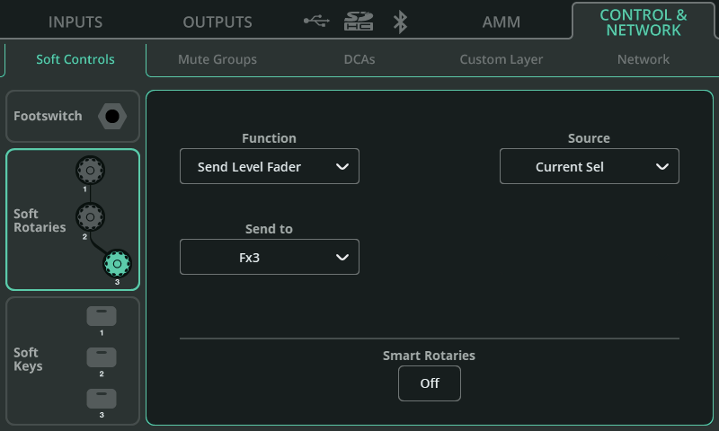

控制与网络 / 软旋钮(CQ-18T)
每个软旋钮可以单独选择。
智能旋钮 – 开启后,旋钮根据当前查看的屏幕自动映射到控制。例如,在输入通道库视图中,它们控制增益、声像和电平;查看PEQ时,它们控制最后调整频段的宽度、频率和增益。
此功能全局适用于所有三个软旋钮,启用时将阻止其他功能的分配,直到禁用。
功能 – 为所选软旋钮分配功能。
选择功能后,将出现更多选项,例如通道选择。
ⓘ 在源选项中使用“当前选定”,使软旋钮控制当前选定通道的选定功能。这样,可以快速调整发送到特定输出或FX单元的发送电平,即使在查看其他屏幕时也能操作。

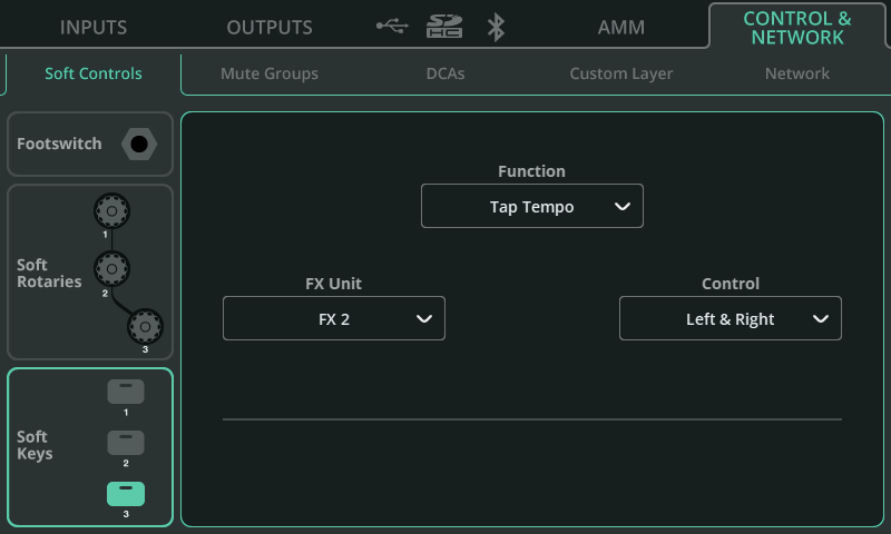

功能 - 为所选软键分配功能。
选项包括:
- AMM和处理开/关控制、监听、静音和特定通道或当前选定通道的中心声像
- 场景控制
- 录音/回放控制
- FX延迟节拍
- 智能旋钮开/关(CQ-18T)

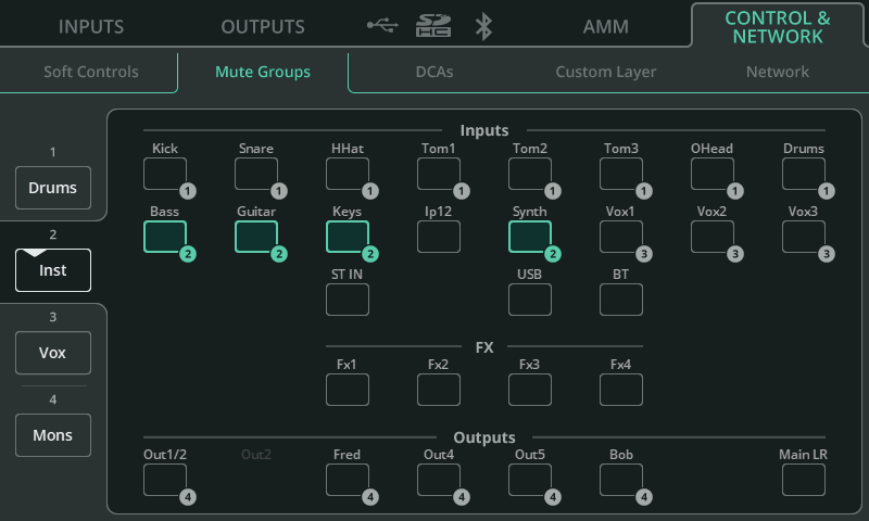

控制与网络 / 静音组
静音组用于使用单个静音按钮同时静音或取消静音多个通道。
所有四个静音组按钮在处理和推子屏幕的MGrp/DCA标签中可用,并且可以分配到自定义层的任何位置。
静音组也可以从软控件标签分配给软键或脚踏开关。
静音组1-4(左侧)– 选择四个静音组中的一个,以分配或取消分配成员。
静音组名称 – 再次触摸左侧所选静音组名称以重命名。
分配 – 触摸任何通道以将其分配或取消分配到当前选定的静音组。分配到当前选定静音组的通道将被高亮显示并编号。分配到其他静音组的通道仅编号。一个通道在任何时候只能属于一个静音组。分配到当前选定静音组将清除其他静音组的分配。

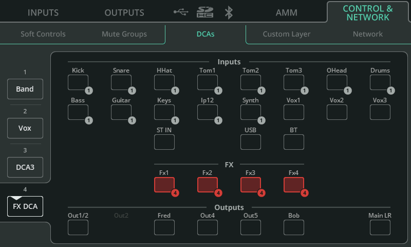

控制与网络 / DCA
DCA控制多个通道发送到主LR的电平,同时允许使用单个静音按钮静音或取消静音这些通道。
所有四个DCA在处理和推子屏幕的MGrp/DCA标签中可用,并且可以分配到自定义层的任何位置。
DCA电平控制也可以分配给软旋钮(仅限CQ-18T),DCA静音可以分配给所有型号的软键或脚踏开关。
DCA 1-4(左侧)– 选择四个DCA中的一个,以分配或取消分配成员。
DCA名称 – 再次触摸左侧所选DCA名称以重命名。
分配 – 触摸任何通道以将其分配或取消分配到当前选定的DCA。分配到当前选定DCA的通道将被高亮显示并编号。分配到其他DCA的通道仅编号。一个通道在任何时候只能属于一个DCA。分配到当前选定DCA将清除其他DCA的分配。

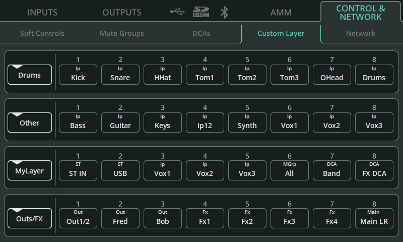

控制与网络 / 自定义层
自定义层允许处理和推子屏幕的前四个库包含任意组合的8个通道或控制条。通过处理或推子屏幕左上角的CUSTOM按钮切换自定义层开关。
每个库显示为单行,第一行(顶部)为第一个库标签(左侧)。每行包含8个“槽”,可以分配任意通道或控制条,也可以留空。
库名称 -(左侧)– 触摸库名称以重命名。
库1-4,槽1-8 – 触摸任意槽,弹出显示所有可能的通道和控制条,当前分配到该槽的条目高亮显示。选择任意通道或控制条以分配到该槽并关闭弹出窗口。

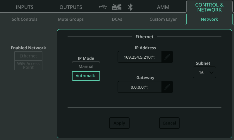

控制与网络 / 网络(以太网)
启用网络 – 选择以太网通过网络端口进行有线连接。选择Wi-Fi接入点使用设备集成的接入点进行无线连接(适用于CQ-18T、CQ-20B)。
IP模式 – 建议将IP模式保持为自动,以便在可能时通过DHCP分配地址。仅当没有DHCP主机或IT/网络团队需要让设备始终使用相同地址时,才应设置为手动。
ⓘ 当IP模式设置为自动且未向CQ提供IP地址时,设备会自动分配地址。此时网络配置和系统信息屏幕中的地址后会显示(*)。
ⓘ 如果IP模式设置为手动且在编辑地址、网关和子网之前应用更改,默认值可在本指南“默认网络设置”部分找到。

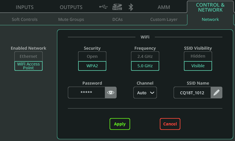

控制与网络 / 网络(WiFi)(CQ-18T,CQ_20B)
安全性 – 选择开放接入点或WPA2密码保护网络。
密码 – 设置无线连接的WPA2密码。
频率 – 选择使用2.4GHz或5GHz频段。
频道 – 选择频道(建议保持自动设置)。
SSID可见性 – 选择网络名称是否公开广播。
SSID名称 – 分配自定义网络名称。默认名称为CQ型号加序列号后四位。
