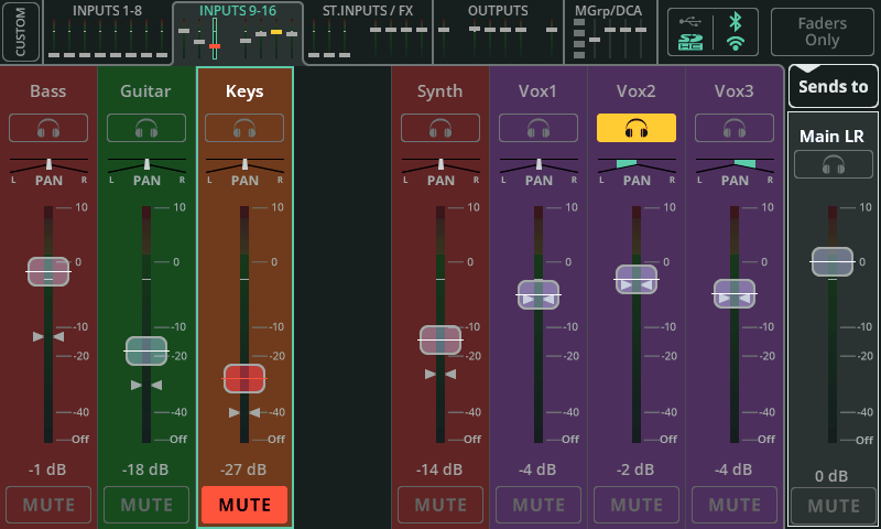

Envois vers Main LR
Par défaut et chaque fois que le CQ vient d’être allumé, les faders des canaux d’entrée et FX sur l’écran FADER affichent les niveaux d’envoi vers Main LR.
Écoute (symbole casque) – Touchez le bouton écoute pour entendre uniquement ce canal dans la sortie casque (lorsque la source casque est réglée sur « Écoute »)
Panoramique – Positionnez le signal dans l’image stéréo de gauche à droite.
Niveau – Touchez et faites glisser (plusieurs) faders pour ajuster le niveau du signal ou sélectionnez un fader et utilisez la molette de l’écran tactile pour ajuster (CQ-12T, CQ-18T).
ⓘ Seules les unités FX en mode partagé peuvent être « envoyées » vers MainLR, une sortie ou une unité FX.
ⓘ Les sorties ne peuvent pas être envoyées vers d’autres sorties, donc leur fader contrôle toujours leur niveau de sortie.
Muet – Touchez Muet pour empêcher le passage du signal du canal vers toute sortie ou unité FX.
ⓘ Les canaux en sourdine sont indiqués par un capuchon de fader rouge sur les mini faders en haut (écran tactile) ou en bas à gauche (CQ-MixPad).

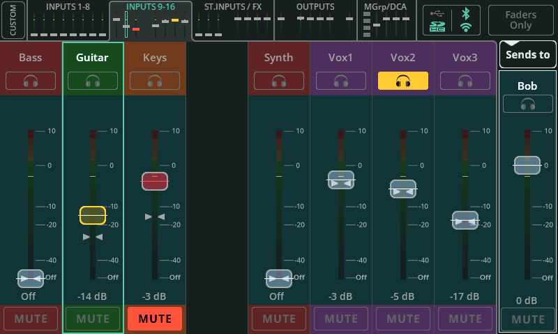

Envois vers une sortie
Touchez Sends to et sélectionnez une sortie pour afficher tous les niveaux d’envoi vers cette sortie sur le fader de chaque canal d’entrée et FX.
Avec une sortie autre que Main LR sélectionnée, l’arrière-plan du fader est coloré pour indiquer que les positions des faders affichent les « Envois vers » une sortie qui n’est pas Main LR.
ⓘ Le niveau d’envoi réel dépendra des réglages Pré/Post Fader pour la sortie sélectionnée.
Lors de l’envoi vers une sortie stéréo, des commandes de panoramique sont disponibles, bien que si Suivre le panoramique Main LR est activé pour la sortie sélectionnée, la valeur de panoramique est uniquement affichée et ne peut pas être ajustée.
Le fader de droite est utilisé pour contrôler l’envoi global, ou le niveau de sortie. C’est un duplicata du fader du canal de sortie dans la vue banque OUTPUTS.

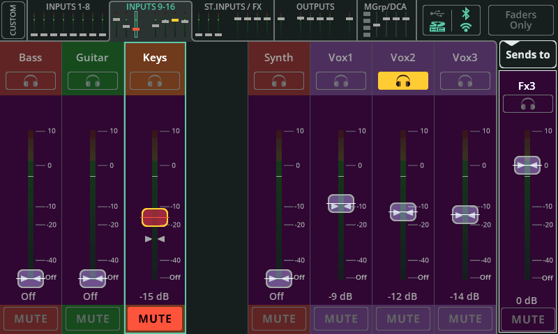

Envois vers FX
Touchez Sends to et sélectionnez un FX pour afficher tous les niveaux d’envoi vers cette unité FX sur le fader de chaque canal d’entrée et FX.
Lorsque les envois vers un FX sont sélectionnés, l’arrière-plan du fader est coloré en violet pour indiquer que les positions des faders affichent les « Envois vers » une unité FX.
ⓘ Les niveaux d’envoi vers les unités FX sont toujours Post Fader, ils respectent donc le niveau d’envoi vers Main LR et par conséquent tous les ajustements DCA également.
ⓘ Seules les unités FX en mode partagé peuvent être affectées par les niveaux « Envoi vers » définis ici.
Le fader de droite est utilisé pour contrôler le niveau d’envoi global vers l’unité FX. Ce fader est dupliqué par la commande rotative de niveau d’envoi FX dans l’écran FX lorsque l’unité est en mode partagé.

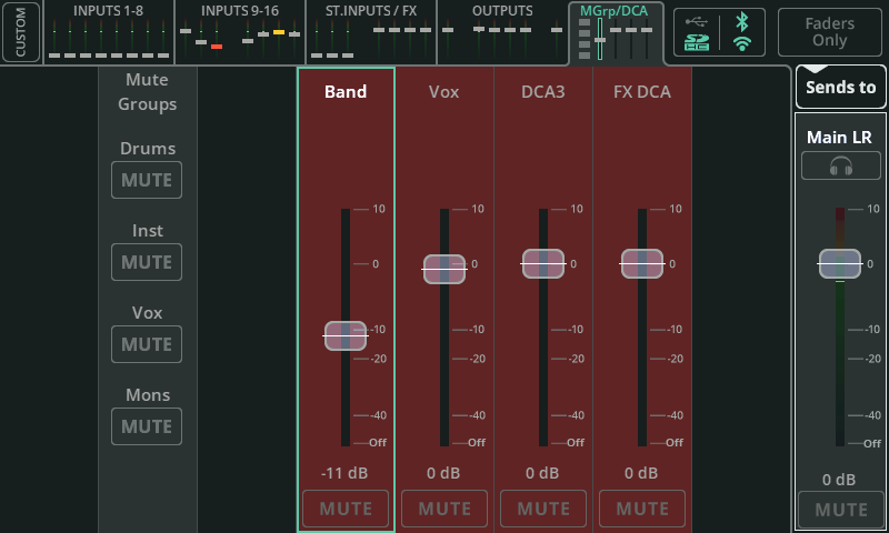

MGrp/DCA
L’onglet de banque MGrp/DCA est toujours accessible, même lorsque la couche personnalisée est active. Il inclut les commandes pour les quatre groupes de sourdine et les quatre DCA (Amplificateurs Contrôlés Numériquement).
ⓘ Attribuez les canaux aux groupes de sourdine et aux DCA dans les écrans CONFIG / CONTROL & NETWORK / Mute Groups et CONFIG / CONTROL & NETWORK / DCAs.
Groupes de sourdine – Les quatre boutons MUTE des groupes de sourdine dans une seule bande. Lorsqu’un membre du groupe de sourdine n’est pas en sourdine, le bouton s’affiche comme désactivé (gris) et en appuyant dessus, tous les membres sont mis en sourdine. Lorsque tous les membres sont en sourdine, il s’affiche comme activé (rouge) et en appuyant dessus, tous les membres sont réactivés.
DCA 1-4 – Utilisez le fader DCA pour ajuster le niveau d’envoi principal de tous les membres du DCA simultanément. Le niveau d’envoi réel est calculé comme la valeur du fader de niveau d’envoi individuel, plus la valeur du fader DCA. Ceci est indiqué par deux flèches (▷◁) sur le fader de niveau d’envoi principal individuel de n’importe quel canal dans un DCA.
Utilisez les boutons MUTE DCA pour mettre en sourdine ou réactiver tous les membres du DCA. Lorsqu’un membre du DCA n’est pas en sourdine, le bouton s’affiche comme désactivé (gris) et en appuyant dessus, tous les membres sont mis en sourdine. Lorsque tous les membres sont en sourdine, il s’affiche comme activé (rouge) et en appuyant dessus, tous les membres sont réactivés.
