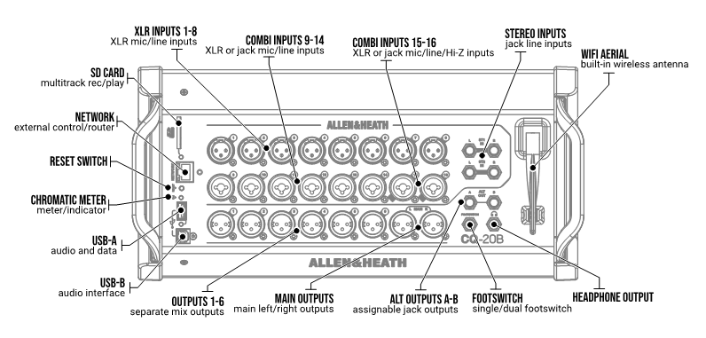

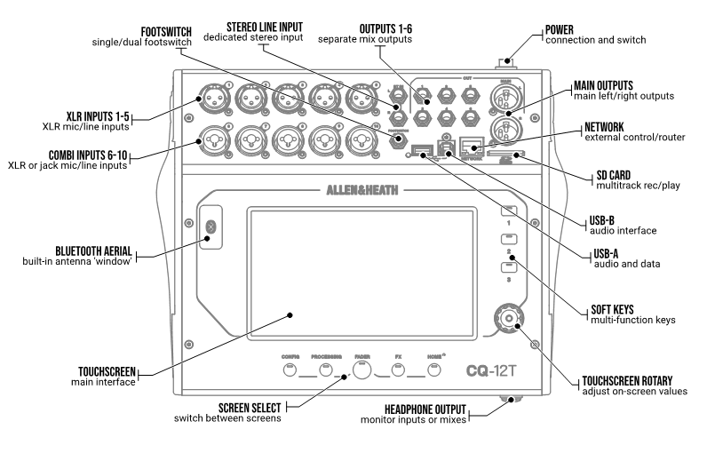

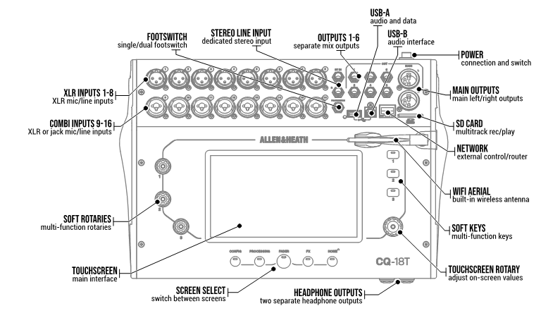

CQ-18T Vue d'ensemble du matériel
CQ-12T Vue d'ensemble du matériel
CQ-20B Vue d'ensemble du matériel
