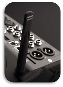

Point d'accès WiFi intégré (CQ-18T, CQ-20B)
Double bande (2.4GHz ou 5GHz), détection automatique de canal. Pour messages de contrôle réseau uniquement.
