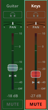

Envoyer plusieurs entrées vers une sortie en utilisant l’écran FADER
| 1. | Allez à l’écran FADER et vérifiez que le fader à droite est étiqueté ‘Main LR’. Sinon, utilisez le bouton Sends to pour afficher toutes les destinations ‘Send to’ disponibles et sélectionnez Main LR. | |
| 2. | Utilisez les onglets en haut de l’écran pour naviguer entre les banques d’entrées. | |
| 3. | Montez le fader pour toute entrée (ou plusieurs entrées) pour envoyer le signal du canal d’entrée vers la sortie Main LR. Touchez/cliquez et glissez, ou sélectionnez le fader et utilisez le contrôle rotatif de l’écran tactile (CQ-12T, CQ-18T). | |
| 4. | Ajustez la sortie globale Main LR en utilisant le fader à droite. |

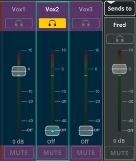

| 1. | Allez à l’écran FADER et utilisez le bouton Sends to, au-dessus du fader à droite, pour sélectionner une sortie vers laquelle envoyer le signal. | |
| 3. |
Montez le fader pour toute entrée afin d’envoyer le signal de ce canal d’entrée vers la sortie sélectionnée. Touchez/cliquez et glissez les faders, ou sélectionnez le fader et utilisez le contrôle rotatif de l’écran tactile (CQ-12T, CQ-18T). |
| 4. |
Ajustez le niveau global de la sortie en utilisant le fader à droite. ⓘ Répétez les étapes 2 à 4 pour différentes entrées et différentes sorties afin de régler le mix pour chacune. |

Utiliser un DCA
| 1. | Allez dans l’onglet MGrp/DCA dans les écrans PROCESSING ou FADER ou dans tout onglet de couche personnalisée contenant la bande DCA que vous souhaitez utiliser. | |
| 2. | Ajustez le fader DCA pour régler le niveau d’envoi principal pour tous les membres du DCA. Pour les canaux d’entrée, c’est l’envoi vers Main LR. Pour les sorties et FX, c’est le niveau d’envoi global. Régler le fader DCA à 0dB signifie aucun changement. | |
| 3. | Le niveau d’envoi résultant est calculé en ajoutant la position du fader individuel du canal et la position du fader DCA. Ce niveau d’envoi ‘effectif’ est indiqué sur le fader principal pour tous les membres du DCA. | |
| 4. | Si un des membres d’un DCA n’est pas muet, le bouton MUTE sera désactivé (gris). Appuyez sur le bouton MUTE du DCA pour couper le son de tous les canaux assignés au DCA. | |
| 5. | Si tous les membres d’un DCA sont muets, le bouton MUTE sera activé (rouge). Appuyez sur le bouton MUTE du DCA pour réactiver le son de tous les canaux assignés au DCA. |
