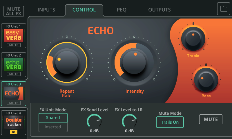

En dessous des commandes du modèle FX se trouvent les commandes de l'unité FX qui sont indépendantes du modèle FX utilisé.
Mode Unité FX – ‘Partagé’ permet à plusieurs canaux d'envoyer un signal à l'unité FX simultanément, et pour la sortie de l'unité FX d'être envoyée vers Main LR, les sorties ou d'autres unités FX à différents niveaux en utilisant soit l'écran TRAITEMENT / ENVOIS, soit l'écran FADER. Le mode partagé est généralement utilisé pour les réverbérations et les délais.
‘Inséré’ permet d'utiliser l'unité FX dans un seul canal d'entrée ou de sortie, par exemple pour utiliser un Chorus sur un violon.
Niveau d’envoi FX – Ajustez le niveau global du signal entrant dans l'unité FX. C'est la même commande que le fader à droite de l'écran FADER lorsque cette unité FX est sélectionnée depuis ‘Envois vers’.
Niveau FX vers LR – Ajustez le niveau d'envoi du FX vers le Main LR.
Mode Coupure – Activez Trails On pour entendre la décroissance naturelle de la réverbération ou du délai lors de la coupure d'une unité FX. Activez Trails Off pour que le FX se coupe instantanément.
COUPER – Coupez ou réactivez l'unité FX sélectionnée.

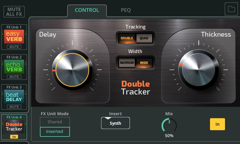

CONTRÔLE (Inséré)
Mode Unité FX – ‘Partagé’ permet à plusieurs canaux d'envoyer un signal à l'unité FX simultanément, et pour la sortie de l'unité FX d'être envoyée vers Main LR, Sorties ou d'autres unités FX à différents niveaux depuis soit l'écran TRAITEMENT / ENVOIS, soit l'écran FADER. Le mode partagé est généralement utilisé pour les réverbérations et les délais.
Insertion – Sélectionnez sur quel canal cette unité FX est utilisée.
Mélange – Ajustez le mélange de 0% (signal sec uniquement, aucun FX audible) à 100% (signal mouillé uniquement, seuls les FX sont audibles)
Activé/Désactivé – Activez ou désactivez l'insertion. Notez que le signal du canal arrivera toujours à l'entrée de l'unité FX lorsque le FX est mis hors circuit, mais cela n'est pas renvoyé vers le canal donc aucun signal FX ne sera entendu.

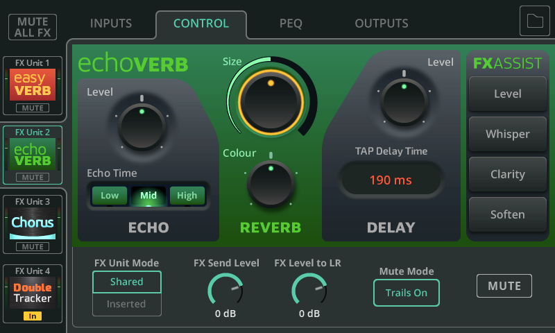

FX Modèle - Echo Verb
Echo Verb est un modèle FX 3-en-1 qui inclut un écho, une réverbération et un délai tap.
Niveau d’écho – Ajustez le niveau de l'effet d'écho.
Temps d’écho – Ajustez la rapidité de l'écho.
Taille – Ajustez la taille de la réverbération.
Couleur – Ajustez le ton de la réverbération.
Niveau de délai – Ajustez le niveau de l'effet de délai.
Temps de délai tap – Tapez sur la case de la valeur en ms pour régler le temps de délai ou sélectionnez et ajustez avec la molette tactile (CQ-12T, CQ-18T) ou touchez et glissez (CQ-MixPad).
FX ASSIST - FX Assist analyse le signal passant par l'unité FX puis effectue des ajustements dynamiques pour améliorer ou optimiser le son du FX. Une option peut être sélectionnée à tout moment, ou touchez/cliquez sur l'option sélectionnée pour désactiver FX Assist.

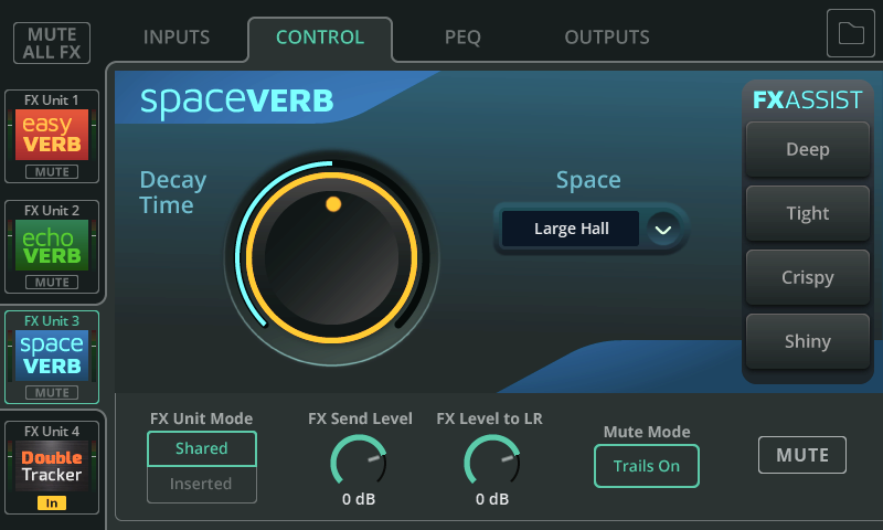

FX Modèle - Space Verb
Space Verb inclut différents espaces réverbérants et des réverbérations à plaque classiques, il est conçu pour aider à unifier un mix en plaçant plusieurs entrées dans le même espace virtuel.
Espace – Sélectionnez un type d'environnement ou de réverbération studio.
Temps de décroissance – Ajustez le temps nécessaire pour que les réflexions disparaissent.
FX Modèle – Echo
Echo est une unité de délai simple d'utilisation avec un ton naturel.
Vitesse de répétition – Ajustez la vitesse des répétitions.
Intensité – Ajustez le niveau des répétitions réinjectées dans l'écho.
Aigus – Coupez ou amplifiez le niveau des hautes fréquences.
Basses – Coupez ou amplifiez le niveau des basses fréquences.

FX Modèle - Double Tracker
Le Double Tracker recrée l'effet classique de studio consistant à enregistrer (ou ‘tracker’) plusieurs fois la même source, où de légères différences entre chaque prise créent un son plus grand et plus épais.
Délai – Ajustez la quantité de délai entre les prises virtuelles.
Épaisseur – Ajustez l'épaisseur du son résultant.
Tracking – Sélectionnez DOUBLE (enregistré deux fois) ou QUAD (enregistré quatre fois)
Largeur - Sélectionnez ÉTROIT (les prises virtuelles sont majoritairement au centre) ou LARGE (différentes prises virtuelles sont panoramisées à gauche ou à droite).
ⓘ La largeur n'a aucun effet si Double Tracker est inséré dans un canal mono.

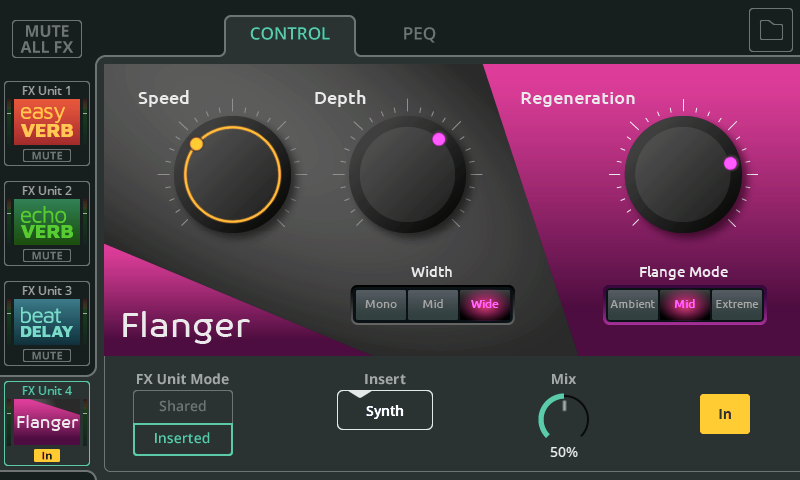

FX Modèle – Flanger
Un Flanger replie le signal sur lui-même et utilise un délai modulé très rapide pour créer un effet métallique mouvant.
Vitesse – Ajustez la vitesse de modulation.
Profondeur – Ajustez la quantité de modulation.
Largeur – Sélectionnez l'étendue stéréo de l'effet.
ⓘ La largeur n'a aucun effet si le Flanger est inséré dans un canal mono.
Régénération – Renvoyez le signal flangé à travers le flanger à nouveau.
Mode Flange – Réglez la plage de modulation (l'étendue balayée en fréquence).

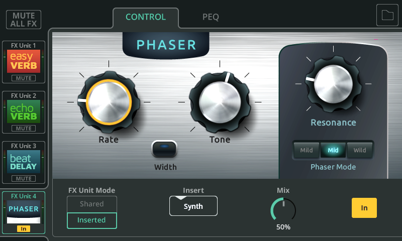

FX Modèle – Phaser
Le Phaser combine le signal original et une copie du signal avec un déphasage appliqué à différentes fréquences. Cela provoque l'annulation de certaines fréquences alors que d'autres sont renforcées.
Vitesse – Ajustez la vitesse du balayage en fréquence.
Ton – Ajustez pour sélectionner la fréquence centrale autour de laquelle le phaser agit.
Largeur – Sélectionnez pour décaler les sorties gauche et droite et créer un son plus large.
ⓘ La largeur n'a aucun effet si le Phaser est inséré dans un canal mono.
Résonance – Ajustez la proéminence de la fréquence renforcée.
Mode Phaser – Réglez l'étendue des fréquences parcourues par le phaser.
