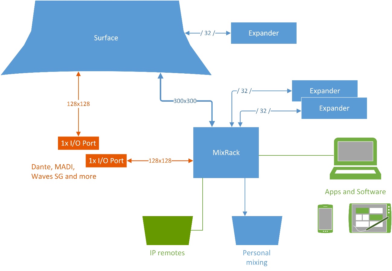

dLive é um sistema de mixagem digital distribuído que oferece uma solução exclusivamente flexível para qualquer aplicação de som ao vivo. Ele separa o motor de mixagem da superfície de controle, colocando o áudio e o processamento onde são necessários, e oferecendo uma série de possibilidades de controle e rede de áudio. Consulte o site da Allen & Heath para saber mais sobre dLive.
O MixRack é o coração de qualquer sistema dLive. Ele abriga o núcleo de processamento XCVI completo com I/O de áudio, controle e portas de rede de áudio. Normalmente, é conectado a uma Superfície dLive, mas também pode ser controlado ao mesmo tempo que ou mesmo sem uma Superfície usando um laptop ou iPad, controles remotos IP da Allen & Heath ou controladores de terceiros via TCP/IP. O sistema pode ser expandido adicionando até 3 racks modulares DX32/6 expansores portáteis DX168, e é compatível com o sistema de mixagem pessoal ME.

Rede – 2 portas RJ45 Gigabit Ethernet. Conecte um laptop ou um roteador sem fio para usar com os aplicativos dLive Editor ou iOS. Todos os dispositivos na rede devem ter endereços IP compatíveis.
ⓘ Um interruptor embutido permite redefinir as configurações de rede para o padrão de fábrica. Para redefinir, desligue o MixRack, insira um objeto pontiagudo para pressionar e segurar o interruptor enquanto liga o MixRack novamente. Mantenha o interruptor pressionado por pelo menos 30 segundos.
- gigaACE link – Conexão MixRack para Surface via Gigabit Ethernet (compatível com IEEE 802.3 Layer 2). Um único cabo Cat5e (ou superior) transporta áudio bidirecional a 96kHz e controle. Use dois cabos para redundância – o sistema alterna automaticamente entre os cabos em caso de falhas, sem interrupção de áudio.
DX links – Portas EtherCon duplas redundantes para conexão de até 2 expansores DX32 / 4 DX168/DX164-W/DX012/DX88-P via Fast Ethernet (compatível com IEEE 802.3 Layer 2). Um único cabo Cat5e (ou superior) transporta 32x32 canais de áudio a 96kHz e controle. Conecte o primeiro expansor às portas DX1 & DX2, o segundo expansor às portas DX3 & DX4.
Use a tela I/O para conectar sinais de ou para os expansores DX.
ME - Porta EtherCon dedicada para o sistema de mixagem pessoal Allen & Heath ME. Um único cabo Cat5e (ou superior) transporta 40 canais de áudio a 48kHz, nomes de canais e links estéreo. Conecte um mixer ME-1 para conexão em cadeia ou um hub ME-U para distribuição de energia e áudio.
Use a tela I/O para conectar sinais ao sistema ME.
