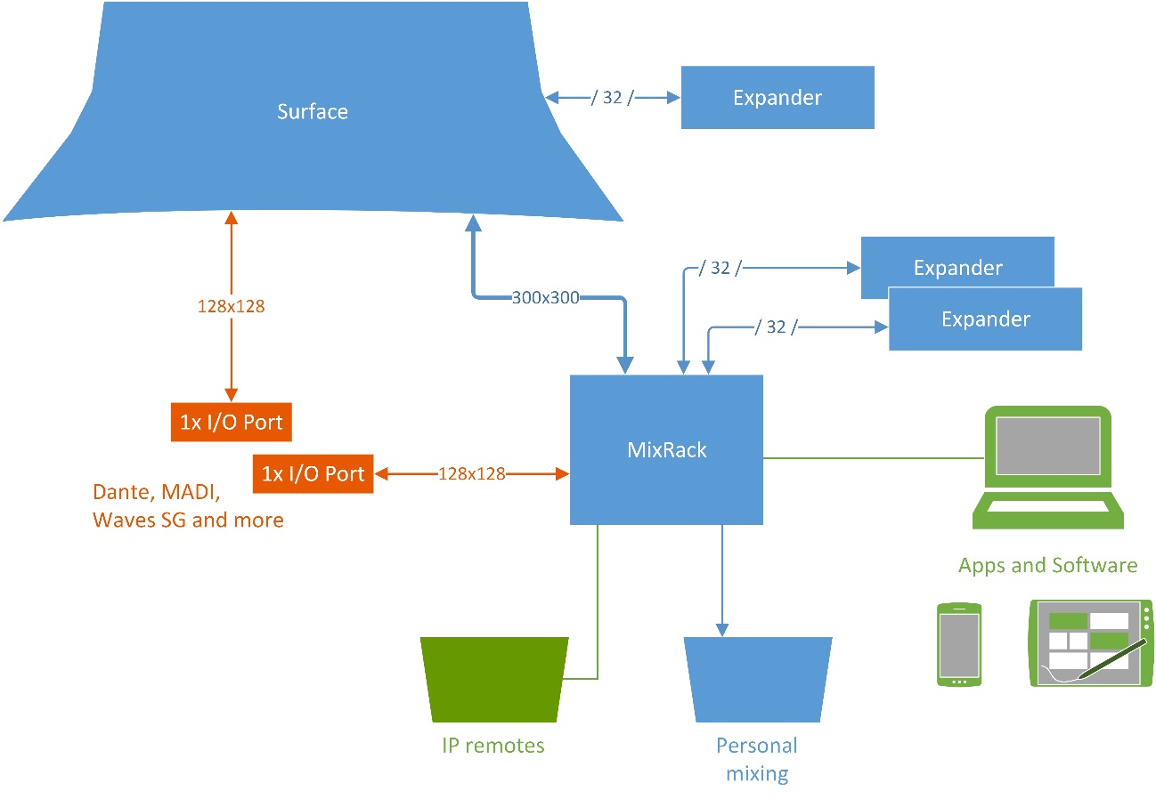

Introducción
dLive es un sistema de mezcla digital distribuido que ofrece una solución única y flexible para cualquier aplicación de sonido en vivo. Separa el motor de mezcla de la superficie de control, colocando el audio y el procesamiento donde se necesita, y ofrece una gran variedad de posibilidades de control y redes de audio. Consulte el sitio web de Allen & Heath para obtener más información sobre dLive.
El MixRack es el corazón de cualquier sistema dLive. Alberga el núcleo de procesamiento XCVI completo con I/O de audio, puertos de control y redes de audio. Normalmente se conecta a una Superficie dLive, pero también puede controlarse al mismo tiempo o incluso sin una Superficie usando un portátil o iPad, controles remotos IP de Allen & Heath o controladores de terceros vía TCP/IP. El sistema puede ampliarse añadiendo hasta 3 racks modulares DX32/6 expansores portátiles DX168, y es compatible con el sistema de mezcla personal ME.
