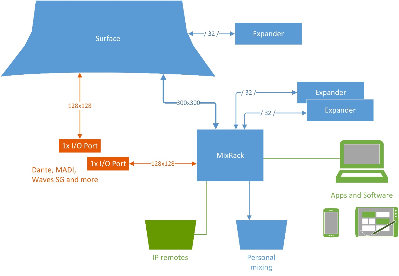

dLive ist ein verteiltes digitales Mischsystem, das eine einzigartig flexible Lösung für jede Live-Sound-Anwendung bietet. Es trennt den Mischkern von der Steueroberfläche, platziert Audio und Verarbeitung dort, wo sie benötigt werden, und bietet eine Vielzahl von Steuerungs- und Audio-Netzwerk-Möglichkeiten. Weitere Informationen zu dLive finden Sie auf der Allen & Heath Webseite.
Das MixRack ist das Herzstück jedes dLive Systems. Es beherbergt den XCVI Verarbeitungskern mit Audio-I/O, Steuerungs- und Audio-Netzwerkanschlüssen. Es ist typischerweise mit einer dLive Oberfläche verbunden, kann aber auch gleichzeitig oder sogar ohne eine Oberfläche über einen Laptop oder iPad, Allen & Heath IP-Fernbedienungen oder Drittanbieter-Controller via TCP/IP gesteuert werden. Das System kann durch Hinzufügen von bis zu 3 DX32 modularen Racks/6 DX168 portablen Erweiterungen erweitert werden und ist kompatibel mit dem ME Personal Mixing System.

I/O Anschlüsse – 3x Audio-Interface-Anschlüsse mit jeweils 128x128 Kanälen, unabhängig zuweisbar. Montieren Sie eine der verfügbaren Optionskarten für Systemerweiterung, digitales Mikrofon-Splitting, Aufnahme oder verteiltes Audio-Netzwerk. Eine Liste der verfügbaren Optionskarten finden Sie unter www.allen-heath.com.
ⓘ iLive / GLD Optionskarten (M-Dante, M-Waves, M-ES-V2, M-ACE, M-MADI) können mit dLive verwendet werden, wenn sie mit dem M-DL-ADAPT „letter-box“ Adapter ausgestattet sind. Dieser bietet eine 64x64 48kHz Schnittstelle mit eingebauter Sample Rate Conversion.
Verwenden Sie den I/O Bildschirm, um Signale von oder zu den I/O Anschlüssen zu patchen.
- Audio Sync Lock – Zeigt an, dass das Audio synchronisiert mit einer gültigen Taktquelle ist. Wenn diese Anzeige nicht leuchtet, überprüfen Sie, ob die richtige Taktquelle im MixRack / Audio / Audio Sync Bildschirm ausgewählt ist.
- Word Clock I/O – BNC-Anschlüsse zum Synchronisieren von einer externen Audiotaktquelle oder zum Bereitstellen eines Taktsignals für andere Geräte. Verwenden Sie den MixRack / Audio / Audio Sync Bildschirm zur Auswahl der Taktquelle.
Netzstrom – Redundante Stromversorgungen mit unabhängigen IEC-Buchsen, Ein/Aus-Wippschaltern und Sicherungen.
ⓘ Beachten Sie die auf dem Panel aufgedruckten Sicherheitshinweise.
Ein Kunststoff-P-Clip-Kabelklemme wird mitgeliefert, um das Netzkabel zu sichern. Schieben Sie das Kabel ein oder befestigen Sie es mit einem Torx T20 Schraubendreher, um die Klemme um das Kabel zu schließen.
- Kopfhörer – Standard 1/4” Klinkenbuchse und Pegelregelung für den eingebauten Kopfhörerverstärker. Der Ausgang folgt der PAFL-Auswahl.
Netzwerk – 2x RJ45 Gigabit Ethernet Anschlüsse. Verbinden Sie einen Laptop oder einen Wireless Router zur Nutzung mit dLive Editor oder iOS Apps. Alle Geräte im Netzwerk müssen kompatible IP-Adressen haben.
ⓘ Ein versenkter Schalter ermöglicht das Zurücksetzen der Netzwerkeinstellungen auf Werkseinstellungen. Zum Zurücksetzen schalten Sie das MixRack aus, drücken und halten Sie den Schalter mit einem spitzen Gegenstand und schalten Sie das MixRack wieder ein. Halten Sie den Schalter mindestens 30 Sekunden gedrückt.
- gigaACE Verbindung – Verbindung zwischen MixRack und Oberfläche über Gigabit Ethernet (IEEE 802.3 Layer 2 konform). Ein einzelnes Cat5e (oder höherwertiges) Kabel überträgt bidirektional 96kHz Audio und Steuerung. Verwenden Sie zwei Kabel für Redundanz – das System wechselt nahtlos das Kabel bei Ausfällen, ohne Audioausfall.
DX Verbindungen – Dual redundante EtherCon-Anschlüsse für den Anschluss von bis zu 2 DX32 / 4 DX168/DX164-W/DX012/DX88-P Erweiterungen über Fast Ethernet (IEEE 802.3 Layer 2 konform). Ein einzelnes Cat5e (oder höherwertiges) Kabel überträgt 32x32 Kanäle 96kHz Audio und Steuerung. Schließen Sie den ersten Expander an DX1 & DX2, den zweiten Expander an DX3 & DX4 an.
Verwenden Sie den I/O Bildschirm, um Signale von oder zu den DX Erweiterungen zu patchen.
ME – Dedizierter EtherCon-Anschluss für das Allen & Heath ME Personal Mixing System. Ein einzelnes Cat5e (oder höherwertiges) Kabel überträgt 40 Kanäle 48kHz Audio, Kanalnamen und Stereo-Links. Schließen Sie einen ME-1 Mixer für Daisy-Chaining oder einen ME-U Hub für Stromversorgung und Audioverteilung an.
Verwenden Sie den I/O Bildschirm, um Signale zum ME System zu patchen.

Schalten Sie das MixRack ein. Es dauert etwa 15 Sekunden, bis der Mischkern Audio weiterleitet. Sie sollten die Relais klicken hören, wenn sie die Ausgänge nach dem Booten verbinden. Die Ready-Anzeige an der Front leuchtet dann auf.
Verbindung zur Oberfläche
Verbinden Sie ein Touring-Qualitäts-CAT5e (oder höherwertiges) Kabel bis zu 100m Länge zwischen den dLive Surface und MixRack gigaACE Anschlüssen. Verwenden Sie bei Bedarf zwei Kabel für Redundanz.
ⓘ Siehe www.allen-heath.com für Kabelanforderungen, Empfehlungen und eine Liste der verfügbaren CAT5e/CAT6 Kabel zum Bestellen.
Schalten Sie die Oberfläche ein. Die gigaACE Lnk/Err Anzeigen blinken gleichmäßig, wenn die Verbindung hergestellt ist. Die rote Fehleranzeige leuchtet bei Kommunikationsfehlern. Überprüfen Sie die Kabelanschlüsse und deren Zustand.
Es dauert etwa 30 Sekunden, bis die Oberfläche die Steuerung übernimmt und der Touchscreen reagiert.
Verbindung der Erweiterung
Verbinden Sie ein Touring-Qualitäts-CAT5e (oder höherwertiges) Kabel bis zu 100m Länge zwischen dem DX Expander und MixRack DX Anschlüssen. Verwenden Sie bei Bedarf zwei Kabel für Redundanz.
ⓘ Siehe www.allen-heath.com für Kabelanforderungen, Empfehlungen und eine Liste der verfügbaren CAT5 Kabel zum Bestellen.
Schalten Sie den DX Expander ein. Die DX Port Lnk/Err Anzeigen blinken gleichmäßig, wenn die Verbindung hergestellt ist. Die rote Fehleranzeige leuchtet bei Kommunikationsfehlern. Überprüfen Sie die Kabelanschlüsse und deren Zustand.
ME System Verbindung
Verbinden Sie ein Touring-Qualitäts-CAT5e (oder höherwertiges) Kabel bis zu 100m Länge zwischen dem MixRack ME Anschluss und dem ME-1 oder ME-U.
Laptop oder Wireless Router anschließen
Verbinden Sie einen Laptop, Router oder Access Point mit einem der Netzwerkanschlüsse, um dLive Editor oder iOS Apps zu verwenden. Lesen Sie die Release Notes und Hilfedateien der Software oder Apps für weitere Informationen.
ⓘ dLive kommuniziert über TCP/IP. Alle Geräte im Netzwerk, einschließlich MixRack und Oberfläche, müssen kompatible IP-Adressen haben. Werkseinstellungen sind:
| MixRack | 192.168.1.70 |
| Oberfläche | 192.168.1.71 |
| Subnetzmaske | 255.255.255.0 |
| Gateway | 192.168.1.254 |
Für direkte, kabelgebundene Laptop-Verbindungen stellen Sie Ihren Laptop auf eine statische, kompatible IP-Adresse ein, beispielsweise 192.168.1.10.
Für drahtlose Verbindungen stellen Sie Ihren Router / Access Point auf eine kompatible IP-Adresse ein, z.B. 192.168.1.254, und den DHCP-Bereich auf eine kompatible Adressspanne, z.B. 192.168.1.100 bis 192.168.1.200. Stellen Sie jedes drahtlose Laptop- oder Mobilgerät auf DHCP / „IP-Adresse automatisch beziehen“ ein.
