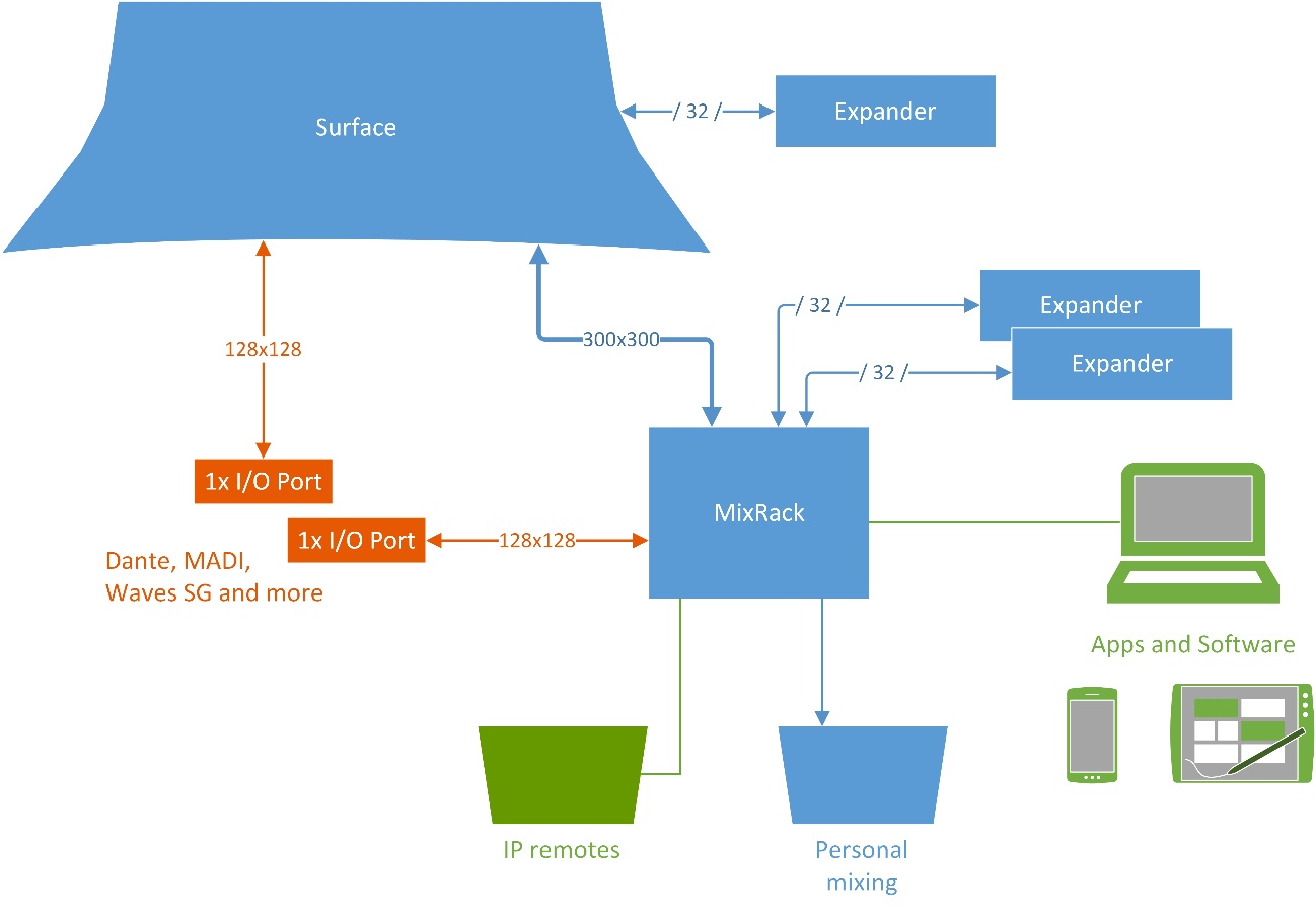

dLive est un système de mixage numérique distribué offrant une solution particulièrement flexible pour toute application de sonorisation en direct. Il sépare le moteur de mixage de la surface de contrôle, plaçant l’audio et le traitement là où ils sont nécessaires, et offrant une multitude de possibilités de contrôle et de mise en réseau audio. Consultez le site Allen & Heath pour en savoir plus sur dLive.
Le MixRack est le cœur de tout système dLive. Il abrite le cœur de traitement XCVI complet avec des entrées/sorties audio I/O, ainsi que des ports de contrôle et de mise en réseau audio. Il est généralement connecté à une surface dLive, mais peut également être contrôlé simultanément ou même sans surface en utilisant un ordinateur portable ou un iPad, des télécommandes IP Allen & Heath ou des contrôleurs tiers via TCP/IP. Le système peut être étendu en ajoutant jusqu’à 3 racks modulaires DX32 / 6 extensions portables DX168, et est compatible avec le système de mixage personnel ME.

Réseau –2 ports Ethernet Gigabit RJ45. Connectez un ordinateur portable ou un routeur sans fil pour utiliser les applications dLive Editor ou iOS. Tous les appareils du réseau doivent avoir des adresses IP compatibles.
ⓘ Un interrupteur encastré vous permet de réinitialiser les paramètres réseau aux valeurs d’usine. Pour réinitialiser, éteignez le MixRack, insérez un objet pointu pour maintenir l’interrupteur enfoncé tout en rallumant le MixRack. Maintenez l’interrupteur enfoncé pendant au moins 30 secondes.
- gigaACE link – Liaison MixRack vers Surface via Ethernet Gigabit (conforme IEEE 802.3 Layer 2). Un seul câble Cat5e (ou supérieur) transporte l’audio bidirectionnel 96kHz et le contrôle. Utilisez deux câbles pour la redondance – le système basculera automatiquement en cas de défaillance, sans coupure audio.
DX links – Ports EtherCon redondants doubles pour la connexion de jusqu’à 2 extensions DX32 / 4 extensions DX168/DX164-W/DX012/DX88-P via Fast Ethernet (conforme IEEE 802.3 Layer 2). Un seul câble Cat5e (ou supérieur) transporte 32x32 canaux audio 96kHz et contrôle. Connectez la première extension aux ports DX1 & DX2, la seconde extension aux ports DX3 & DX4.
Utilisez l’écran I/O pour patcher les signaux depuis ou vers les extensions DX.
ME - Port EtherCon dédié pour le système de mixage personnel Allen & Heath ME. Un seul câble Cat5e (ou supérieur) transporte 40 canaux audio 48kHz, noms de canaux et liens stéréo. Connectez un mixeur ME-1 pour chaînage en guirlande ou un hub ME-U pour distribution d’alimentation et audio.
