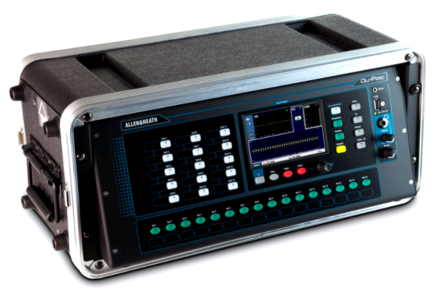

机架安装
适合安装在标准19英寸设备机架或航空箱中的4U空间内操作。
建议选择内部深度200mm(8英寸)或以上的“浅”机箱,以便轻松访问后部连接器。
调音台前面板向上倾斜,便于机架内操作时使用控制。
Qu-Pac 随机附带机架耳套件,可将其从独立放置转换为机架安装。安装机架耳步骤如下:
使用每侧2个M4x8螺丝将耳朵固定到机箱上。
如有需要,可用小一字螺丝刀撬出中央塑料垫圈,拆除4个橡胶脚垫。
使用合适的机架螺丝和垫圈将 Qu-Pac 固定到机架中。
ⓘ - 确保机箱后部通风槽周围和内部有足够空气流通。不要阻塞侧面。

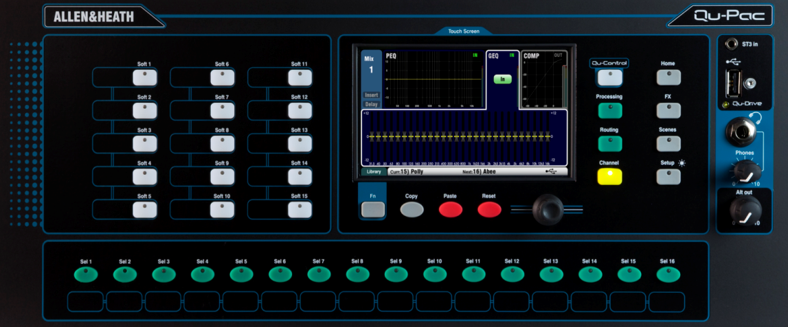

前面板

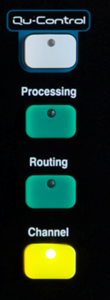

现场混音屏幕
提供快速访问现场混音功能,如电平控制和信号处理:
Qu-Control - 用户可分配的自定义屏幕,用于简单的电平、静音和开关控制。可设置用户权限,使“基础用户”仅能使用此控制,例如酒吧工作人员控制场所内区域音乐的来源和音量。

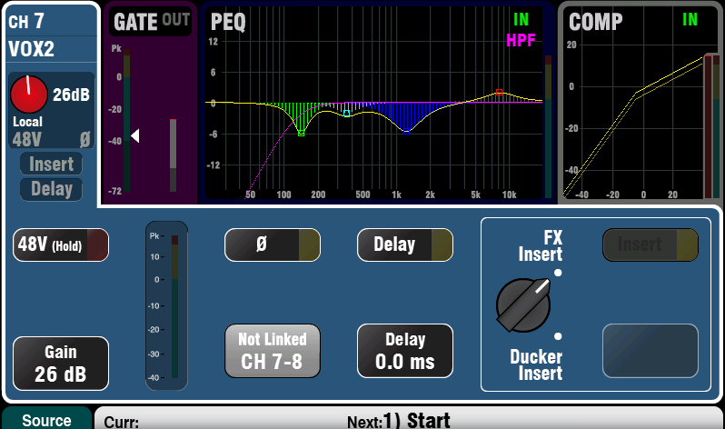

处理 – 跟随活动的选择键或按钮,打开信号处理屏幕,包括前置放大器、门限、自动衰减、参数均衡器、图形均衡器、压缩器、延迟、FX参数等。
路由 – 跟随活动的选择键或按钮,打开路由分配和相关选项屏幕。
通道 – 这是现场混音的主屏幕。跟随活动的选择键或按钮,在屏幕上打开虚拟“推子条”,替代其他Qu型号的物理推子。方便前面板混音时操作推子。
通道屏幕提供标签和选择按钮,可访问任何Qu输入或输出通道,以及DCA和静音组主控。

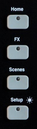

系统屏幕
提供访问调音台设置、Qu-Drive录音和记忆功能:
首页 – 包含多项管理功能,包括安全关闭、锁定面板、用户配置变更和设置、查看表计和实时频谱分析、以及操作Qu-Drive立体声和多轨录音及回放。
FX – 查看、加载和设置4个内部效果单元。背板视图可让您设置每个单元为插入或发送/返回模式,提供混响、延迟和调制效果类型。

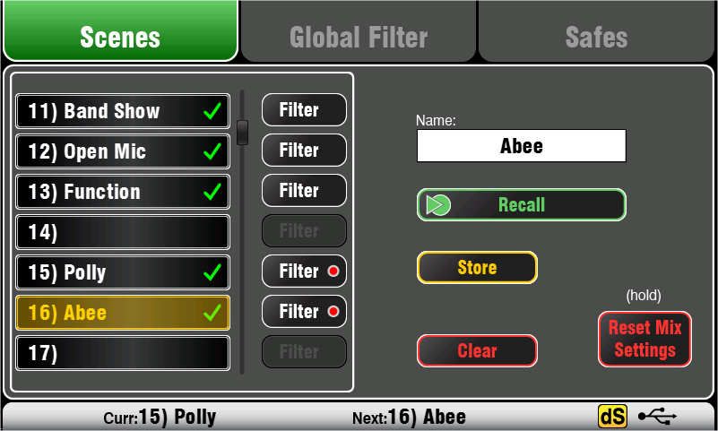

场景 – 命名、存储和调用最多100个场景记忆。可通过设置全局或单个场景过滤器阻止选定参数被调用。可通过设为安全保护避免选定通道被覆盖。
设置 – 配置Qu-Pac的页面。包括PAFL选项、对讲、信号发生器、自定义选择键、软键、网络、MIDI、输出布线等。可将场景、库和节目数据传输到USB存储设备,校准屏幕,格式化USB驱动以供录音,更新调音台固件。
按住设置键并旋转屏幕旋钮可调节屏幕和指示灯亮度。

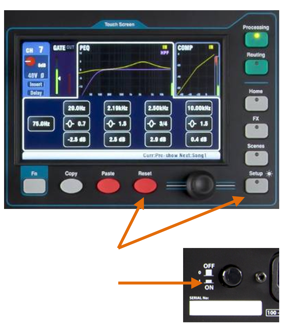

复制/粘贴/重置
可复制或重置处理或混音参数。复制时,按住复制键并按下要复制参数对应的键或触摸屏幕按钮。然后按住粘贴键并按下要粘贴的通道或混音对应的键或按钮。重置时,按住重置键并按下相关键或按钮:
+ 选择键或按钮 = 所有处理 - 高通滤波、门限、参数均衡器、图形均衡器、压缩器、延迟
+ 混音选择按钮 = 发送电平、声像、分配(非前后设定)
+ 触摸处理屏顶部 = 仅相关处理模块
+ 触摸场景列表中的项目 = 场景名称、内容和过滤器
功能键 – 按下打开当前选中屏幕的选项页面。功能显示在下方工具栏。例如,从处理屏幕的前置放大器页面访问输入源布线,或从路由屏幕访问静音和DCA组。
自定义选择键
16个选择键可由用户分配,快速访问任意组合的通道、主控、DCA组和MIDI条。例如,分配仅用于当前演出。可通过通道 / 自定义屏幕查看它们的推子电平和表计。预留标签条空间。

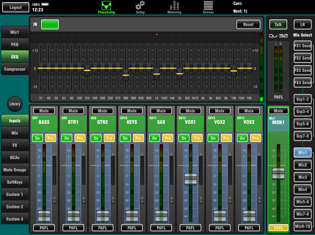

Qu-Pad 是工程师的混音工具,允许您在房间或舞台上自由走动,控制所需位置的声音。Qu-Pad 遵循调音台中设置的用户配置和权限。

完全重置调音台可通过开机系统硬重置实现。仅在绝对必要时执行。此操作清除所有记忆(场景、用户库、用户配置和密码),并将所有设置恢复出厂默认。

为通道和主控命名 – 根据您的图表,使用调音台处理屏幕输入最多6字符的名称。触摸名称打开键盘。也可使用Qu-Pad应用输入名称。
选择通道信号源 – 每个单声道和立体声通道可选3种信号源:本地(后面板)插口、dSNAKE(远程)插口或USB(回放)。默认重置为:
- CH1-16 = 本地输入
- CH17-32 = dSNAKE输入1-16
更改通道信号源请进入输入处理屏幕的功能键信号源页面。

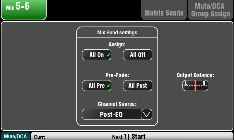

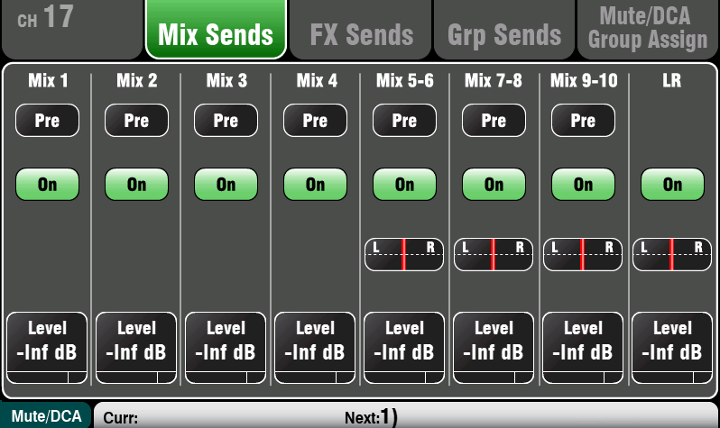

检查混音路由和前后推子设置 – 混音1-10可设置为推子前或推子后,通道可分配,且可选择发送点在通道信号路径的位置。
可通过混音主控的路由屏幕快速设置起点,所有开启或关闭,推子前或推子后。
默认重置为全推子前,所有通道已分配,发送点为推子后均衡(不受压缩器影响),适合用作监听发送。效果和其他发送可改为推子后,延迟后(所有处理后)。

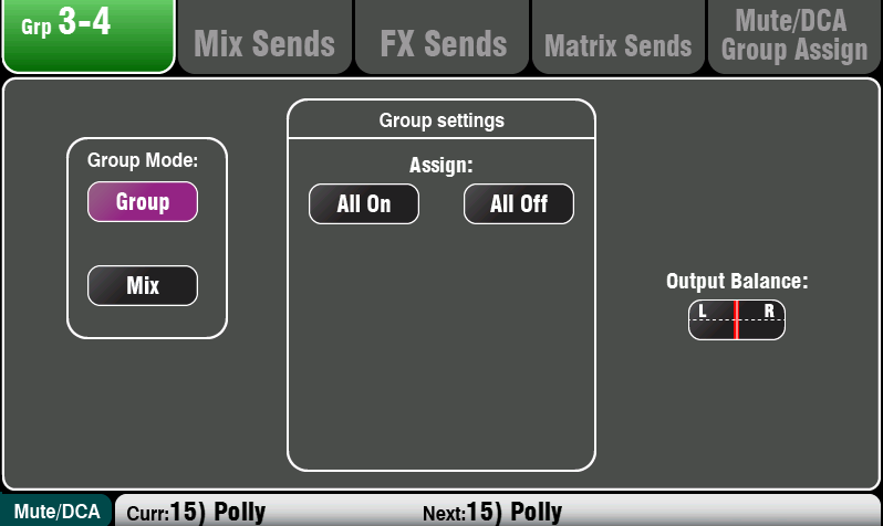

设置组 – 组可配置为音频子组或附加立体声混音,例如多入耳监听时。使用组主控的路由屏幕检查或更改工作模式。使用子组到LR时,记得关闭该组通道对LR混音的分配。

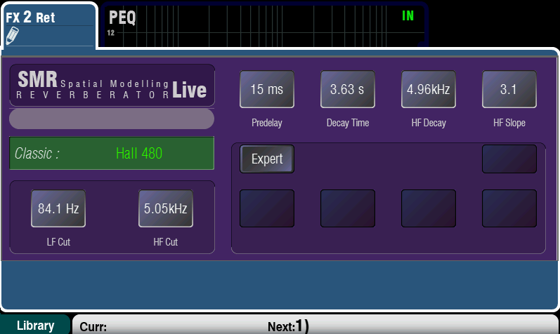

设置FX – 进入FX屏幕设置4个内置FX单元。默认重置设置一个混响和一个延迟(Qu-16),或两个混响、一个延迟和一个ADT效果(其他Qu型号)。使用功能键库页面选择和调用FX类型和预设。
使用背板视图检查FX布线。混响和延迟等效果使用混音-返回布线。也可将FX插入通道或混音。

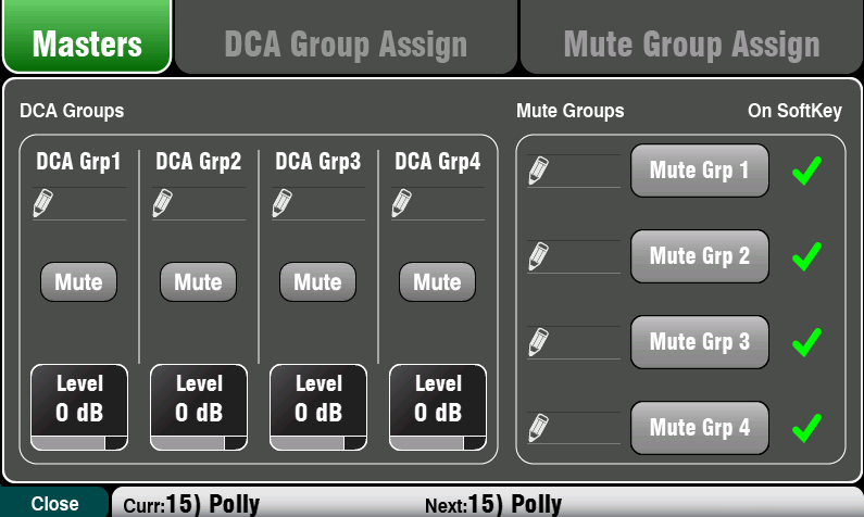

设置静音和DCA组 – 在通道屏幕访问组主控。使用路由屏幕的功能键静音/DCA页面命名和分配组。可将静音或DCA组分配给FX返回,快速静音或降低效果,适用于歌曲间切换。
组静音可分配给软键,方便快速访问。

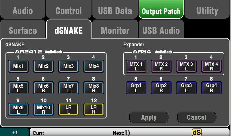

布线dSNAKE远程输出 - 使用设置 / I/O布线 / dSNAKE输出屏幕,将Qu输出布线到任意连接的AudioRack插口。

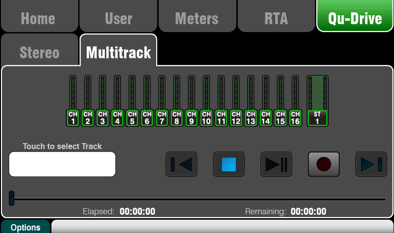

布线USB输出 – 使用设置 / I/O布线 / USB音频屏幕,将任意Qu输出布线到Qu-Drive多轨和后面板USB B流端口。两者共享同一布线。USB流使用全部32个输出。Qu-Drive录音来自前18个输出。立体声录音来自17-18号输出。
现场多轨录音通常使用通道插入发送,以避免现场混音影响录音。录音室录音和其他应用可改用直通输出。

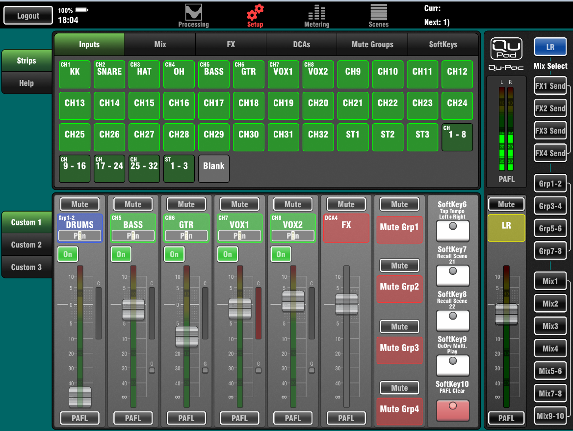

分配Qu-Pad应用自定义层 – 如果使用iPad应用进行无线混音,可分配最多3个自定义层,呈现所用推子条和软键,并按您喜欢的顺序排列。点击顶部工具栏的设置图标。

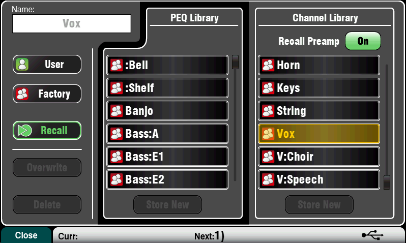

处理库 – 使用处理屏幕的功能键打开相关模块库页面,如参数均衡器。
工厂库提供示例预设和典型起点,无法覆盖或删除。用户库可存储、命名和编辑。
通道库 – 该预设调用输入通道的所有处理(门限、参数均衡器、压缩器、延迟)。开启“调用前置放大器”可包含前置放大器设置(增益、衰减、48V、极性)。通道库不包含链接或自动衰减设置。
通道库提供一种快速完整的起点设置方法,适合声检前命名通道后使用。

场景记忆 – 设置好调音台准备会话后,进入场景屏幕,命名并存储当前混音设置为一个场景。
您可以将场景命名并存储为未来演出的模板起点,或每个乐队声检后,剧场演出提示,录音会话等。
Qu调音台最多可存储100个场景。可复制和清除现有场景。复制场景时,按住复制键并触摸列表中的场景,再按住粘贴键触摸要复制到的位置。复制包括所有场景参数、名称和过滤器。
重置混音设置 – 可将调音台归零,准备开始新的混音会话。重置所有混音参数,清除现有安全保护和全局过滤器设置。不影响场景、库和用户偏好。

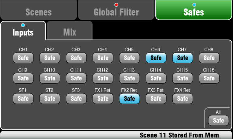

场景安全保护 – 保护选定通道或混音的所有参数,在调用场景时不被覆盖。例如,用于背景音乐、DJ或主持人。这样,声检后对这些通道的更改不会在调用场景时丢失。通过场景 / 安全保护屏幕设置。默认无安全保护。

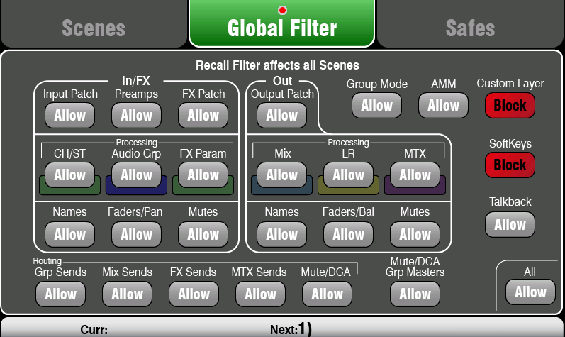

全局场景过滤器 – 保护所有通道或混音的选定参数,在调用任意场景时不被覆盖。例如,声检后设置的软键或自定义层分配,或观众入场时调整的LR混音处理包括图形均衡器。通过场景 / 全局过滤器屏幕设置。该屏幕提供按钮网格,阻止不同通道类型的不同参数组。默认屏蔽自定义层和软键。
单个场景过滤器 – 类似全局过滤器,但只保护单个场景调用的选定参数。每个场景有独立过滤器。适用于剧场演出提示或歌曲中效果变化。可复制和清除单个场景过滤器。默认屏蔽自定义层和软键。

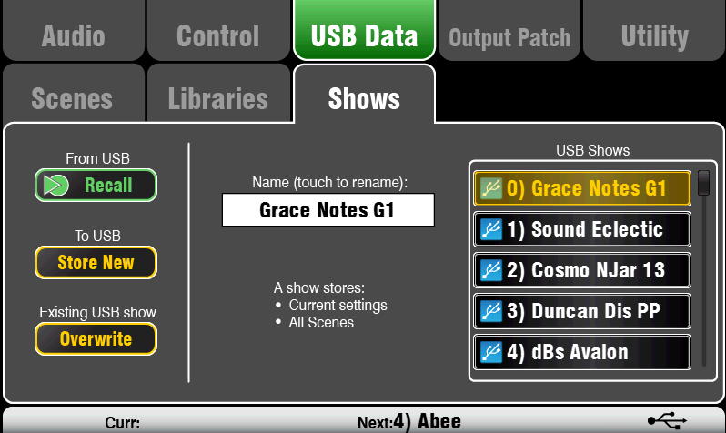

节目记忆 – 节目存储包括当前混音设置、所有100个场景、库和设置。节目不存储在调音台内。直接创建到插入Qu-Drive插口的USB驱动。
ⓘ 请勿编辑USB密钥上的文件名或位置。
通过USB归档和传输数据 – 可使用USB设备(如U盘或硬盘)归档Qu设置或在Qu调音台间传输。记忆与所有Qu型号兼容。先在调音台上格式化USB设备。使用设置 / 实用工具 / Qu-Drive屏幕的格式化功能。
ⓘ 格式化将清除现有数据并创建Qu目录。USB设备只需在调音台上格式化一次。请勿使用电脑编辑Qu数据或文件名。USB设备仅用于Qu调音台。
进入设置 / USB 数据屏幕传输场景、用户库和节目文件。

FX参数 – 选择FX发送或返回通道,打开处理屏幕调整效果参数。点击“专家”进入高级参数。使用功能键打开库页面更改FX类型及存储/调用预设。

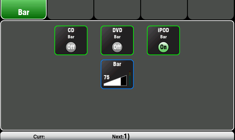

Qu-Control 是可自定义屏幕,仅呈现基础操作所需的少量控制。例如控制音乐酒吧的背景音乐源和音量。可关联Qu“基础用户”,由“管理员”设置权限,使非技术酒吧工作人员仅能使用此屏幕调整背景音乐。可锁定基础用户无法访问现场混音和设置功能。
操作Qu-Control - 点击打开Qu-Control屏幕。呈现管理员设置的按钮和电平控制。若未配置,屏幕为空白。标签页最多支持5个自定义屏幕。
点击按钮切换状态。点击高亮电平控制,使用屏幕旋钮调整。

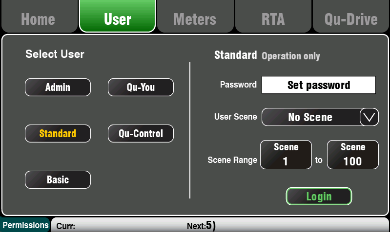

安全和用户访问
Qu具备多项功能,保护系统免受未经授权的调音台或应用访问,并限制部分操作员的控制权限。例如,防止常规活动操作员更改配置,或限制非技术酒吧工作人员仅能简单控制背景音乐和寻呼。
锁定面板 – 在首页屏幕使用此按钮,保护面板控制,防止无人看管时误操作。如设置密码,进入和退出锁定需输入密码。
用户权限 - 提供三种用户配置:
管理员 – 拥有全部访问权限。可配置调音台、设置权限和密码、设置Qu-Control屏幕。
标准 – 可控制现场混音,但无法访问系统设置功能。
基础 – 仅能控制推子和静音,或仅能访问Qu-Control屏幕。
三种用户均可设置密码。登录和面板锁定时需输入。Qu-Pad应用遵循相同用户权限。管理员可为Qu-You和Qu-Control用户设置独立密码。可为标准和基础用户设置场景范围和登录场景。
USB录音与回放:
USB B流 – 将Apple® Mac或Windows® PC连接到后面板USB B端口,实现双向最多32通道音频流和发送MIDI消息。

Qu-Drive直接录音至USB驱动 – 可将立体声或18轨多轨直接录制至插入前面板Qu-Drive端口的USB存储设备。
注意 - Qu-Drive录音要求USB存储设备支持高持续传输速率。非所有USB设备均能保证完美性能。详情请参阅Allen & Heath官网Qu知识库中的“理解Qu-Drive和USB”文档。USB存储设备仅用于Qu调音台,勿用于其他应用。
在Qu调音台上格式化USB设备,通过设置 / 实用工具 / Qu-Drive屏幕。此操作清空驱动并建立Qu目录结构。
布线录音源,使用设置 / I/O布线 / USB音频屏幕。旋转旋钮浏览18轨的可用源。按功能键“+1”快速递增轨道。选择通道源为插入发送或直通输出。
立体声录音使用多轨通道17和18相同源。
录制立体声或多轨,使用首页 / Qu-Drive屏幕。录音生成WAV文件,存储于USB设备的Qu目录中。
ⓘ 请勿编辑USB设备上的文件名或内容。若通过电脑复制或删除文件,建议在下一次会话前在Qu调音台重新格式化设备,以避免错误。
回放立体声或多轨,使用处理屏幕前置放大器页面的功能键视图。选择“USB”作为通道源。选择“Qu-Drive”作为全局USB源。
使用软键控制传输 – 可通过设置 / 控制 / 软键屏幕分配立体声或多轨录音和回放的传输控制。例如,录音准备、开始和停止,方便在混音时操作。

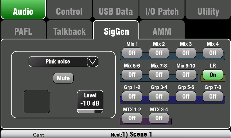

使用信号发生器测试扬声器 - 连接PA设备后,检查所有放大器和扬声器电平是否正确。按正确顺序开机:
ⓘ 先开调音台,最后开放大器/扬声器。
粉红噪声是测试扬声器的理想信号,因其在所有频率上每个八度带能量均等。可用来检查所有扬声器单元是否工作,以及监听相位和极性问题。
将LR和监听主推子调整至正常工作位置。进入设置 / 音频 / 信号发生器屏幕。选择粉红噪声,确保其电平完全关闭。然后选择LR,缓慢提高信号发生器电平,听PA扬声器中的噪声。也可用此方法测试监听扬声器。

此按钮位于场景屏幕,可立即将调音台重置为已知的混音起点。提供快速重置处理、混音和布线的方法,适合演出前或其他用户使用后。
所有可存储于场景的参数均重置为出厂默认,完成“调音台归零”,准备新混音会话。
若想保留当前设置,请先保存为场景,再重置调音台。
此重置仅影响存储于场景的参数。不影响调音台内存储的现有场景和库。
ⓘ 此重置不受全局过滤器和安全保护设置影响,但会重置过滤器并清除先前设置的通道安全保护。
长按重置混音设置按钮1秒,直到出现确认屏幕。
创建自定义起始设置 – 可先重置调音台,然后调整布线、电平和参数至偏好设置。命名并存储为场景,例如“重置调音台”。

若需完全重置Qu调音台设置及记忆,可使用开机硬重置。适用于交付客户前清理系统,或怀疑系统故障时。
演出或声检前重置混音参数,建议使用场景或重置混音设置功能。
ⓘ 硬重置将所有当前设置恢复出厂默认,清除所有场景、用户库、用户权限和密码。
先关闭系统电源,包括放大器和有源扬声器。
执行Qu调音台硬重置 - 同时按住触摸屏上的重置键和设置键,再开机。启动时保持按压至少5秒。松开按键。
