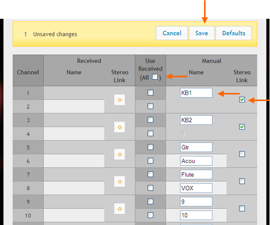

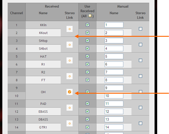

Use o ME-U Aplicativo de Configuração:
Nomes e links estéreo recebidos ✔
Nomes e links estéreo manuais ✔
Modo Fonte iLive 🗶 (desligue isto)

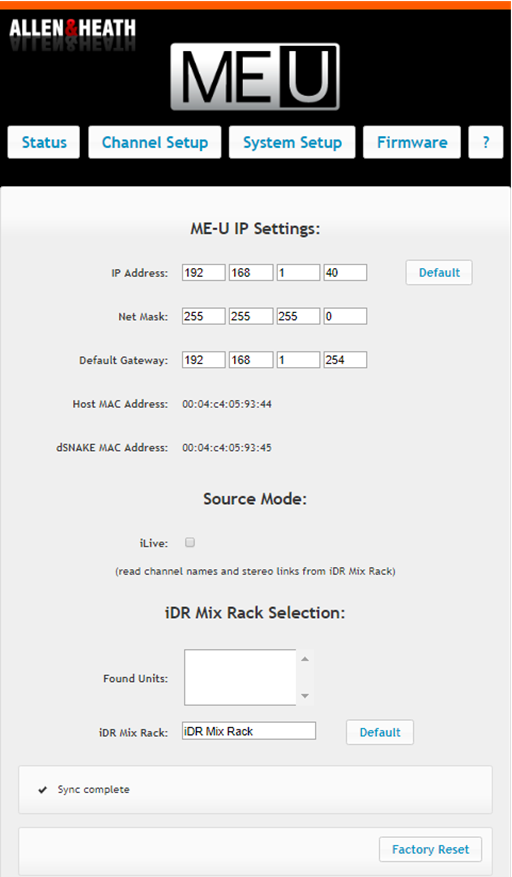

Modo Fonte iLive ✔ (ligue isto)
Selecione iLive MixRack da lista

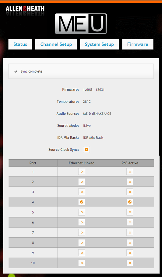

Conecte à tomada de energia e pressione o botão liga/desliga no painel traseiro para ligar o ME-U.
O indicador azul de energia no painel frontal acende.
Aguarde até o ME-U inicializar. Isso leva cerca de 20 segundos. Os indicadores das portas de saída piscam vermelho brevemente quando o sistema inicializa. Sem conexões, eles se apagam. Com um mixer ME-1 ou ME-500 conectado, piscam amarelo.

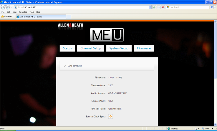

Configurando o ME-U

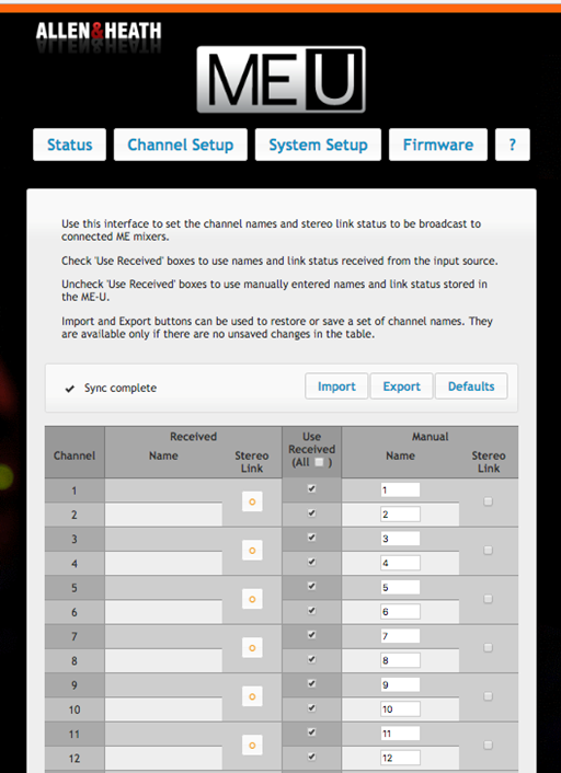

O ME-U é configurado usando um computador PC ou Mac conectado à porta de Rede. Um aplicativo de configuração dentro do ME-U é acessado via navegador web no computador, similar ao método usado para configurar um roteador wireless.

Iniciando o Aplicativo de Configuração
Abra o navegador web do seu computador.
Digite o endereço IP do ME-U na barra de endereços do navegador: 192.168.1.40
O computador deve conectar e exibir a página de Status do Aplicativo de Configuração do ME-U.

Página de Status
Status das Portas – Exibe o status atual de conexão de cada uma das 10 portas de saída:
Ethernet Conectada – A caixa é marcada se uma conexão de rede com um mixer ME-1 ou ME-500 foi reconhecida.
PoE Ativo – A caixa é marcada se a porta está fornecendo energia via cabo Cat5 para o mixer ME-1 ou ME-500.
Esta página mostra informações sobre o ME-U. Permite verificar o status atual do hub, sua fonte de entrada e unidades conectadas:
Firmware – O firmware operacional atual rodando no ME-U.
- Verifique o site da Allen & Heath para a versão mais recente disponível.
Temperatura – A temperatura operacional atual medida dentro da unidade.
- Se estiver acima de 40 graus C, verifique se há fluxo de ar adequado ao redor da unidade e se as aberturas de ventilação não estão bloqueadas.
Fonte de Áudio – Exibe o tipo de placa de entrada e informações da fonte conectada ao ME-U. O seguinte será exibido dependendo da placa de entrada instalada e da fonte:
- ME-D dSNAKE/ACE
- ME-D Aviom® (fonte Aviom reconhecida)
- Dante Placa Opcional
- MADI Placa Opcional
- Placa Opcional EtherSound
- Placa Opcional ACE (não típica – use ME-D)
Modo Fonte – ‘iLive’ aparecerá se o ME-U estiver configurado para trabalhar com iLive. Neste modo, o ME-U tenta encontrar nomes de canais e informações de link estéreo do iLive.
- O modo iLive deve ser configurado somente se estiver trabalhando com um sistema iLive. Para todas as outras fontes, desligue este modo usando a página de Configuração do Sistema.
iDR Mix Rack – Exibe o nome da unidade que o ME-U tenta conectar quando configurado para trabalhar com iLive. Esta informação não aparece se o modo iLive estiver desligado.
Sincronização do Clock da Fonte – A caixa é marcada se o clock de áudio do ME-U estiver sincronizado com a fonte.

Use esta página para acessar as configurações do sistema ME-U:
ME-U Configurações de IP – Exibe as configurações atuais estáticas TCP/IP da rede. Você pode alterá-las se desejar acessar o ME-U via outra rede.
As configurações padrão podem ser restauradas usando o botão rebaixado ‘Reset’ no painel frontal.
- Endereço IP = 192.168.1.40
- Máscara de Sub-rede = 255.255.255.0
Gateway Padrão = 192.168.1.254
ⓘ Se estiver usando a porta de Rede para receber nomes de um sistema iLive, certifique-se de que os endereços de rede do ME-U e do iLive sejam compatíveis.
ⓘ Se não souber como configurar essas definições, consulte seu administrador de TI.
Endereço MAC do Host – Este é o endereço permanente atribuído ao hardware do ME-U.
Endereço MAC dSNAKE – Este é o endereço permanente atribuído ao hardware interno dSNAKE.
Modo Fonte – Se estiver usando o ME-U com um sistema iLive e conectando sua rede para receber nomes e status de link estéreo, marque a caixa do modo iLive.
ⓘ Se não estiver conectando a um sistema iLive, certifique-se de que a caixa não esteja marcada. Caso contrário, o ME-U pode não conseguir encontrar nomes do sistema conectado.

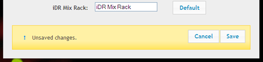

Seleção do iDR Mix Rack – A lista ‘Unidades Encontradas’ mostra quaisquer racks iDR encontrados na rede. Escolha o rack para conectar.
A caixa ‘iDR Mix Rack’ mostra o nome do rack iLive iDR que o ME-U procura ao iniciar.
Esta configuração é usada somente se o Modo Fonte iLive estiver selecionado.
Padrão - Restaura o nome padrão do iDR Mix Rack de fábrica.
Página de Configuração de Canais
Importar – Carregar um arquivo de configuração de Setup de Canais contendo informações de Nome Recebido, Manual e Link Estéreo.
Exportar – Salvar um arquivo de configuração de Setup de Canais, contendo informações de Nome Recebido, Manual e Link Estéreo.
Padrões - Clique para resetar todos os nomes manuais para números 1-40, limpar todos os links estéreo e definir todos os canais para usar dados recebidos.
Este exemplo mostra que nenhum nome ou dado de link estéreo foi recebido. Este é o padrão na energização quando nenhuma entrada está conectada, ou quando você trabalha com uma fonte que não transmite os dados dos canais.
Se fizer alterações nas configurações, clique em ‘Salvar’ para confirmar ou ‘Cancelar’ para restaurar as configurações anteriores.
Mixers digitais Allen & Heath transmitem seus nomes de canais e status de link estéreo para o ME-U para distribuição a todos os mixers ME conectados.
ⓘ iLive – Os dados são enviados por um cabo adicional conectado de uma porta de Rede iLive à porta de Rede do ME-U.
Canais ímpares/pares podem ser vinculados na fonte para que os mixers ME-1/ME-500 vinculem automaticamente os dois canais para operação estéreo atribuída a uma única tecla.
Use esta página para visualizar e editar os nomes e status de link estéreo dos 40 canais de áudio enviados para as 10 portas de saída do ME-U.
A página exibe duas colunas principais:
Recebido – Nomes dos canais e status de link estéreo recebidos da fonte. A lista fica em branco se nenhum dado for recebido.
ⓘ O ME-U lembra as últimas configurações recebidas, por exemplo, quando o mixer é desligado ou o cabo de entrada do ME-U é desconectado. Reinicie o ME-U se desejar limpar e atualizar as configurações recebidas.
Usar Recebido – Marque esta caixa para usar os nomes e status de link recebidos da fonte. Desmarque para usar os dados inseridos manualmente. Marque canais individuais ou marque Todos no topo para afetar os 40 canais.
Manual – Esta coluna permite inserir manualmente nomes de canais e selecionar pares ímpares/pares para serem vinculados em estéreo.
Sincronizar – O ME-U verifica a cada poucos segundos para atualizar a lista de nomes e links recebidos exibidos com os atribuídos no mixer.
Se sua fonte não transmitir os dados dos canais, você pode inserir manualmente nomes e links estéreo para os 40 canais.
Marque e depois desmarque a caixa (Todos) na coluna ‘Usar Recebido’.
Clique em uma caixa Nome e digite um nome com até 6 caracteres. Este é o nome que será exibido na tela do mixer ME-1 quando sua tecla estiver atribuída para o nome ‘Padrão’.
Marque a caixa Link Estéreo para canais que deseja vincular, por exemplo, esquerdo e direito de um teclado estéreo. Digite um nome para os canais vinculados na caixa de nome superior. A caixa de nome inferior é desativada nos canais vinculados.
Limpando nomes e links
Clique em Padrões para resetar todos os nomes manuais para seus números 1-40 e todos os links estéreo para desligado. Isso também define todos os canais para usar dados recebidos.
Você pode usar isso para resetar nomes e links como ponto de partida para inserir nomes manuais. Neste caso, lembre-se de desmarcar as caixas ‘Usar Recebido’.
Editando manualmente nomes recebidos
Você pode usar uma combinação de dados recebidos e manuais.
Este exemplo mostra nomes e status de link estéreo recebidos da fonte de entrada, por exemplo, dLive ou GLD.
Os nomes são aqueles atribuídos na mesa de mixagem fonte.
Aqui, CH9 e 10 estão vinculados para operação estéreo nos mixers ME. Neste caso, apenas um nome é usado.

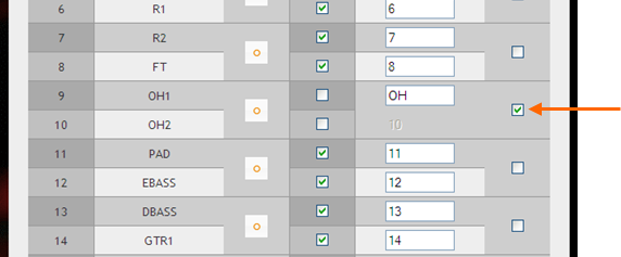

Este exemplo mostra como você pode editar alguns dos nomes recebidos e status estéreo para adequar aos seus requisitos de mixagem pessoal ME.
Aqui, CH9 e 10 são editados manualmente para combinar os dois microfones de overhead da bateria como um par estéreo no mixer ME.
Desmarque as duas caixas ‘Usar Recebido’.

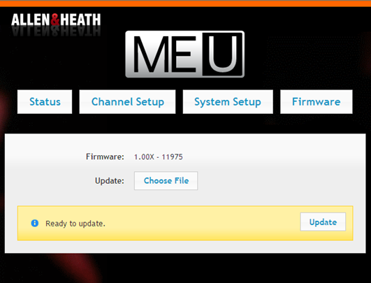

Página de Firmware
Use esta página para atualizar o firmware operacional do ME-U.
ⓘ Verifique o site da Allen & Heath para a versão mais recente disponível. Leia as Notas de Lançamento do firmware.
Firmware – Exibe a versão do firmware atualmente rodando no ME-U.
Escolher Arquivo – Clique neste botão para navegar pelas pastas do seu computador e escolher o arquivo de firmware para carregar. O arquivo tem o seguinte formato, por exemplo:
AllenHeathME-U_V1.00-Rev12345.uImage
Para atualizar o firmware
Clique no botão Atualizar para iniciar a atualização do firmware. Pode levar até 6 minutos para completar.
ⓘ Não desligue a energia enquanto o firmware estiver sendo atualizado.
Quando concluído, clique no botão Continuar. Isso reiniciará automaticamente a unidade ME-U.
