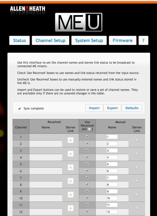

Utilisez l'application de configuration du premier hub ME-U pour définir ses noms et liens stéréo. Cochez le mode source iLive si vous connectez un système iLive.
Utilisez l'application de configuration du hub ME-U suivant pour les noms et liens stéréo reçus. Assurez-vous de décocher son mode source iLive.

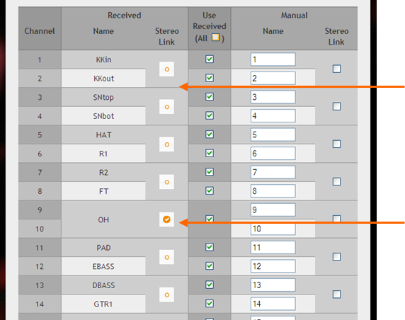

- Noms des canaux
- Informations de lien stéréo
Utilisez l'application de configuration ME-U :
Noms et liens stéréo reçus ✔
Noms et liens stéréo manuels ✔
Mode source iLive 🗶 (désactivez-le)

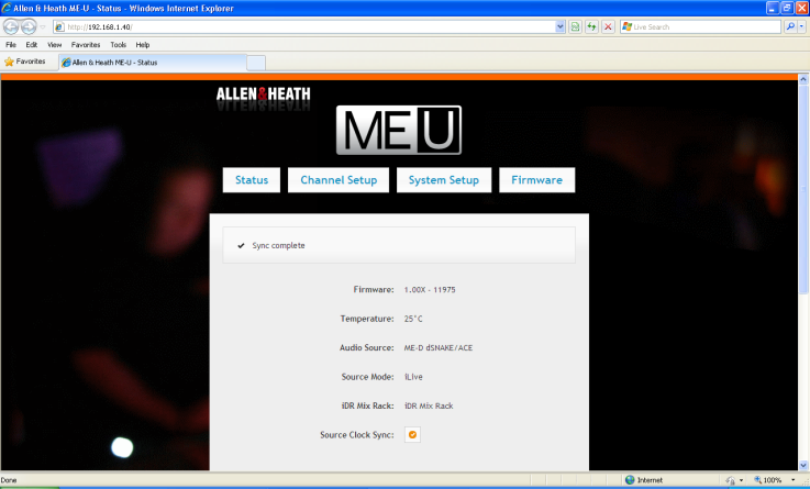

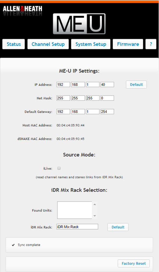

Mode source iLive ✔ (activez-le)
Sélectionnez iLive MixRack dans la liste

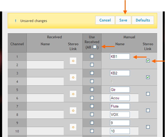

Noms reçus 🗶
Liens stéréo reçus ✔
Noms et liens stéréo reçus 🗶

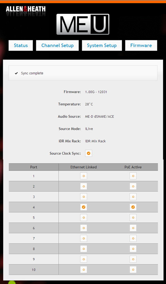

Page de statut
Statut des ports – Affiche l'état de connexion actuel de chacun des 10 ports de sortie :
Ethernet connecté – La case est cochée si une connexion réseau à un mixeur ME-1 ou ME-500 a été reconnue.
PoE actif – La case est cochée si le port fournit une alimentation via le câble Cat5 au mixeur ME-1 ou ME-500.
Cette page affiche des informations sur le ME-U. Elle vous permet de vérifier le statut actuel du hub, sa source d'entrée et les unités connectées :
Firmware – Le firmware actuel en fonctionnement sur le ME-U.
- Vérifiez sur le site Allen & Heath la dernière version disponible.
Température – La température de fonctionnement actuelle mesurée à l'intérieur de l'appareil.
- Si elle dépasse 40 degrés C, vérifiez que la ventilation autour de l'appareil est suffisante et que les fentes de ventilation ne sont pas obstruées.
Source audio – Affiche le type de carte d'entrée et les informations sur la source connectée au ME-U. Les affichages possibles selon la carte d'entrée installée et la source :
- ME-D dSNAKE/ACE
- ME-D Aviom® (source Aviom reconnue)
- Dante carte optionnelle
- MADI carte optionnelle
- Carte optionnelle EtherSound
- Carte optionnelle ACE (peu courante – utiliser ME-D)
Mode source – ‘iLive’ apparaît si le ME-U est configuré pour fonctionner avec iLive. Dans ce mode, le ME-U tente de trouver les noms des canaux et les informations de lien stéréo depuis l'iLive.
- Le mode iLive ne doit être activé que si vous travaillez avec un système iLive. Pour toutes les autres sources, désactivez ce mode via la page de configuration système.
iDR Mix Rack – Affiche le nom de l'unité à laquelle le ME-U tente de se connecter lorsqu'il est configuré pour iLive. Cette information n'apparaît pas si le mode iLive est désactivé.
Synchronisation horloge source – La case est cochée si l'horloge audio du ME-U est synchronisée avec la source.
Page de configuration système

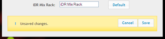

Si vous modifiez les paramètres, cliquez sur ‘Enregistrer’ pour confirmer ou ‘Annuler’ pour restaurer les réglages précédents.
Réinitialisation usine - Cliquez pour rétablir le ME-U à ses paramètres d'usine par défaut.
- Toutes les modifications des paramètres réseau et de configuration des canaux seront perdues.
Utilisez cette page pour accéder aux paramètres système du ME-U :
Paramètres IP ME-U – Affiche les paramètres TCP/IP statiques actuels du réseau. Vous pouvez les modifier si vous souhaitez accéder au ME-U via un autre réseau.
Les paramètres par défaut peuvent être restaurés à l'aide de l'interrupteur encastré ‘Reset’ du panneau avant.
- Adresse IP = 192.168.1.40
- Masque de sous-réseau = 255.255.255.0
Passerelle par défaut = 192.168.1.254
ⓘ Si vous utilisez le port réseau pour recevoir les noms depuis un système iLive, assurez-vous que les adresses réseau du ME-U et de l'iLive sont compatibles.
ⓘ Il est conseillé de consulter votre administrateur informatique si vous ne savez pas comment configurer ces paramètres.
Adresse MAC hôte – Adresse permanente assignée au matériel ME-U.
Adresse MAC dSNAKE – Adresse permanente assignée au matériel dSNAKE interne.
Mode source – Si vous utilisez le ME-U avec un système iLive et connectez son réseau pour recevoir les noms et le statut des liens stéréo, cochez la case mode iLive.
ⓘ Si vous ne vous connectez pas à un système iLive, assurez-vous que la case n'est pas cochée. Sinon, le ME-U risque de ne pas trouver les noms depuis le système connecté.
Sélection du iDR Mix Rack – La liste ‘Unités trouvées’ affiche les racks iDR détectés sur le réseau. Choisissez le rack auquel vous connecter.
La case ‘iDR Mix Rack’ affiche le nom du rack iLive iDR que le ME-U recherche au démarrage.
Ce réglage est utilisé uniquement si le mode source iLive est activé.
Par défaut - Restaure le nom du iDR Mix Rack par défaut d'usine.
Page de configuration des canaux
Importer – Charger un fichier de configuration des canaux contenant les informations reçues, les noms manuels et les liens stéréo.
Exporter – Sauvegarder un fichier de configuration des canaux contenant les informations reçues, les noms manuels et les liens stéréo.
Par défaut - Cliquez pour réinitialiser tous les noms manuels aux numéros 1-40, effacer tous les liens stéréo et définir tous les canaux pour utiliser les données reçues.
Cet exemple montre qu'aucun nom ni donnée de lien stéréo n'a été reçu. C'est le réglage par défaut au démarrage quand aucune entrée n'est connectée, ou lorsque vous travaillez avec une source qui ne diffuse pas les données de canal.
Les mixeurs numériques Allen & Heath diffusent leurs noms de canaux et le statut des liens stéréo au ME-U pour distribution à tous les mixeurs ME connectés.
ⓘ iLive – Les données sont envoyées via un câble supplémentaire branché d'un port réseau iLive vers le port réseau du ME-U.
Les canaux impairs/pairs peuvent être liés à la source pour que les mixeurs ME-1/ME-500 lient automatiquement les deux canaux pour une opération stéréo assignée à une seule touche.
Utilisez cette page pour visualiser et éditer les noms et le statut des liens stéréo des 40 canaux audio envoyés aux 10 ports de sortie ME-U.
La page affiche deux colonnes principales :
Reçus – Noms des canaux et statut des liens stéréo reçus depuis la source. La liste est vide si aucune donnée n'est reçue.
ⓘ Le ME-U mémorise les derniers réglages reçus, par exemple lorsque le mixeur est éteint ou que le câble d'entrée du ME-U est débranché. Redémarrez le ME-U si vous souhaitez effacer et actualiser les réglages reçus.
Utiliser les reçus – Cochez cette case pour utiliser les noms et le statut des liens reçus de la source. Décochez-la pour utiliser les données saisies manuellement. Cochez les canaux individuellement ou cochez Tous en haut pour affecter les 40 canaux.
Manuel – Cette colonne vous permet de saisir manuellement les noms des canaux et de sélectionner les paires impaires/paires à lier en stéréo.
Synchronisation – Le ME-U vérifie toutes les quelques secondes pour mettre à jour la liste des noms et liens reçus affichés avec ceux assignés au mixeur.
Si votre source ne diffuse pas les données de canal, vous pouvez saisir manuellement les noms et les liens stéréo pour les 40 canaux.
Cochez puis décochez la case (Tous) dans la colonne ‘Utiliser les reçus’.
Cliquez sur une case Nom et saisissez un nom jusqu'à 6 caractères. Ce nom sera affiché sur l'écran du mixeur ME-1 lorsque sa touche est assignée au nom ‘Par défaut’.
Cochez la case Lien stéréo pour les canaux que vous souhaitez lier, par exemple la gauche et la droite d'un clavier stéréo. Tapez un nom pour les canaux liés dans la case de nom supérieure. La case de nom inférieure est désactivée pour les canaux liés.
Effacer les noms et liens
Cliquez sur Par défaut pour réinitialiser tous les noms manuels à leurs numéros 1-40 et désactiver tous les liens stéréo. Cela configure également tous les canaux pour utiliser les données reçues.
Vous pouvez utiliser cela pour réinitialiser les noms et liens comme point de départ pour saisir des noms manuels. Dans ce cas, n'oubliez pas de décocher les cases ‘Utiliser les reçus’.

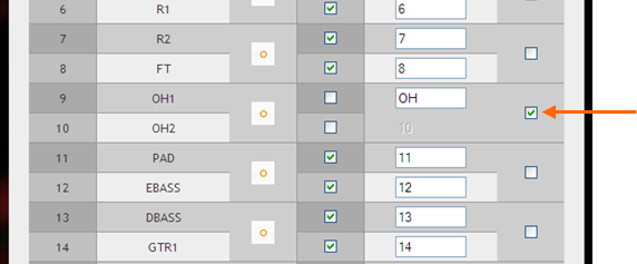

Édition manuelle des noms reçus
Vous pouvez utiliser une combinaison de données reçues et manuelles.
Cet exemple montre des noms et le statut des liens stéréo reçus depuis la source d'entrée, par exemple dLive ou GLD.
Les noms sont ceux assignés à la console de mixage source.
Ici, CH9 et 10 sont liés pour une opération stéréo aux mixeurs ME. Dans ce cas, un seul nom est utilisé.
Cet exemple montre comment vous pouvez modifier certains noms reçus et le statut stéréo pour répondre à vos besoins de mixage personnel ME.
Ici, CH9 et 10 sont modifiés manuellement pour combiner les deux micros overhead de batterie en paire stéréo au mixeur ME.
Décochez les deux cases ‘Utiliser les reçus’.

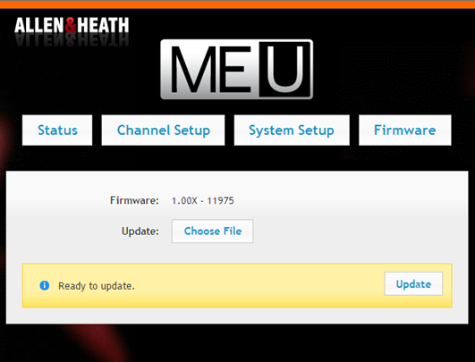

Page Firmware
Utilisez cette page pour mettre à jour le firmware du ME-U.
ⓘ Vérifiez sur le site Allen & Heath la dernière version disponible. Lisez les notes de version du firmware.
Firmware – Affiche la version du firmware actuellement en cours d'exécution sur le ME-U.
Choisir un fichier – Cliquez sur ce bouton pour parcourir les dossiers de votre ordinateur et choisir le fichier firmware à charger. Le fichier a le format suivant, par exemple :
AllenHeathME-U_V1.00-Rev12345.uImage
Pour mettre à jour le firmware
Cliquez sur le bouton Mettre à jour pour lancer la mise à jour du firmware. Cela peut prendre jusqu'à 6 minutes.
ⓘ Ne coupez pas l'alimentation pendant la mise à jour du firmware.
Une fois terminée, cliquez sur le bouton Continuer. Cela redémarrera automatiquement l'unité ME-U.
