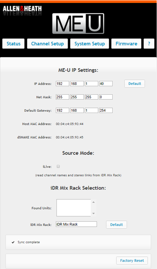

Use la primera aplicación de configuración del hub ME-U para establecer sus nombres y enlaces estéreo. Marque el modo Fuente iLive si conecta un sistema iLive.
Use la siguiente aplicación de configuración del hub ME-U para nombres y enlaces estéreo recibidos. Asegúrese de desmarcar su modo Fuente iLive.

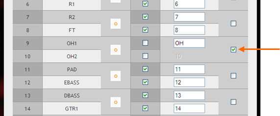

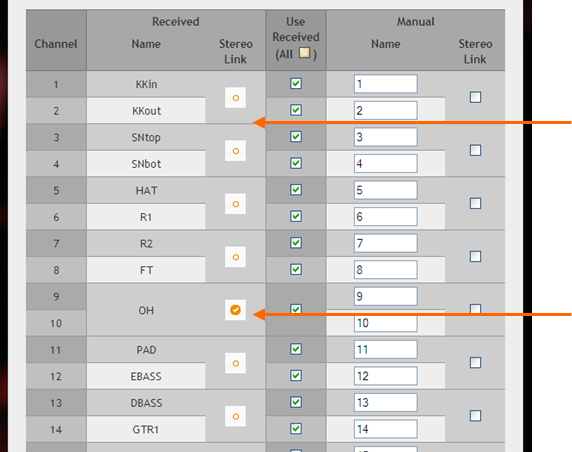

- Nombres de canales
- Información de enlace estéreo
Use la Aplicación de configuración ME-U:
Nombres y enlaces estéreo recibidos ✔
Nombres y enlaces estéreo manuales ✔
Modo Fuente iLive 🗶 (desactívelo)

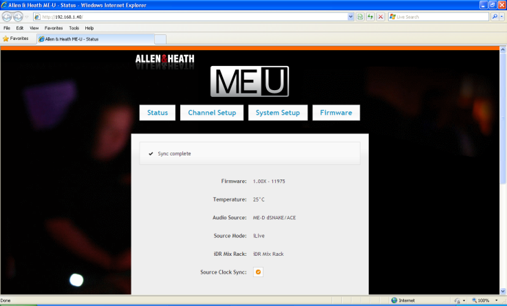

Modo Fuente iLive ✔ (actívelo)
Seleccione iLive MixRack de la lista
Use la pantalla iLive Salidas / Puerto B para asignar las 40 fuentes de canal.

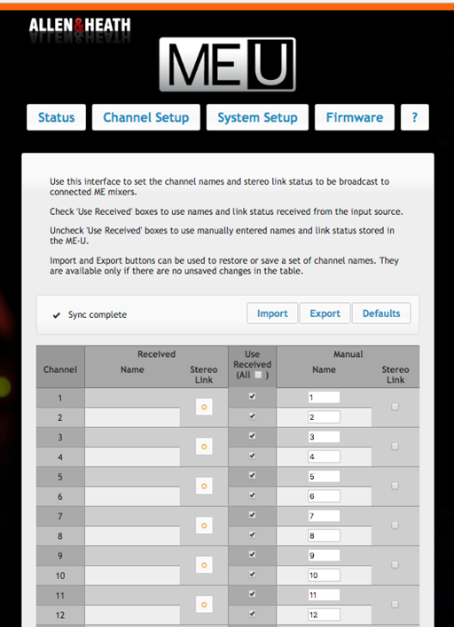

Nombres y enlaces estéreo recibidos 🗶
Las entradas de la tarjeta opcional 1-40 se usan para alimentar los mezcladores ME-1 o ME-500.

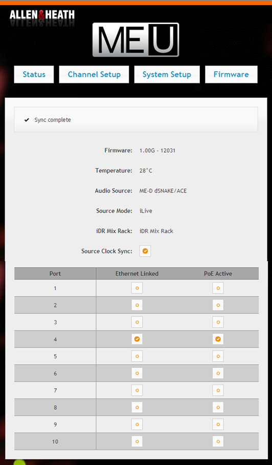

La página de estado
Estado de puertos – Muestra el estado actual de conexión de cada uno de los 10 puertos de salida:
Enlace Ethernet – La casilla está marcada si se ha reconocido una conexión de red a un mezclador ME-1 o ME-500.
PoE activo – La casilla está marcada si el puerto está suministrando energía a través del cable Cat5 al mezclador ME-1 o ME-500.
Esta página muestra información sobre el ME-U. Le permite verificar el estado actual del hub, su fuente de entrada y las unidades conectadas:
Firmware – El firmware operativo actual que ejecuta el ME-U.
- Consulte el sitio web de Allen & Heath para la última versión disponible.
Temperatura – La temperatura de operación actual medida dentro de la unidad.
- Si esta lectura supera los 40 grados C, verifique que haya flujo de aire adecuado alrededor de la unidad y que las ranuras de ventilación no estén bloqueadas.
Fuente de audio – Muestra el tipo de tarjeta de entrada e información sobre la fuente conectada al ME-U. Se mostrará lo siguiente según la tarjeta de entrada instalada y la fuente:
- ME-D dSNAKE/ACE
- ME-D Aviom® (fuente Aviom reconocida)
- Dante Tarjeta opcional
- MADI Tarjeta opcional
- Tarjeta opcional EtherSound
- Tarjeta opcional ACE (no típica – use ME-D)
Modo fuente – Aparecerá ‘iLive’ si el ME-U se ha configurado para trabajar con iLive. En este modo, el ME-U intenta encontrar nombres de canales e información de enlace estéreo del iLive.
- El modo iLive solo debe configurarse si se trabaja con un sistema iLive. Para todas las demás fuentes, desactive este modo usando la página de configuración del sistema.
iDR Mix Rack – Muestra el nombre de la unidad a la que el ME-U intenta conectarse cuando está configurado para trabajar con iLive. Esta información no aparece si el modo iLive está desactivado.
Sincronización de reloj de fuente – La casilla está marcada si el reloj de audio del ME-U se ha sincronizado con la fuente.

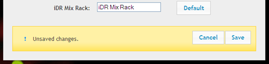

Si realiza cambios en la configuración, haga clic en ‘Guardar’ para confirmar o en ‘Cancelar’ para restaurar la configuración anterior.

Use esta página para acceder a la configuración del sistema ME-U:
Configuración IP ME-U – Muestra la configuración actual estática TCP/IP de red. Puede cambiarla si desea acceder al ME-U a través de una red diferente.
Los ajustes predeterminados pueden restaurarse usando el interruptor empotrado ‘Reset’ en el panel frontal.
- Dirección IP = 192.168.1.40
- Máscara de subred = 255.255.255.0
Puerta de enlace predeterminada = 192.168.1.254
ⓘ Si usa el puerto de red para recibir nombres de un sistema iLive, asegúrese de que las direcciones de red ME-U e iLive sean compatibles.
ⓘ If no está seguro de cómo configurar estos ajustes, consulte con su administrador de TI.
Dirección MAC del host – Esta es la dirección permanente asignada al hardware ME-U.
Dirección MAC dSNAKE – Esta es la dirección permanente asignada al hardware interno dSNAKE.
Modo fuente – Si usa ME-U con un sistema iLive y conecta su red para recibir nombres y estado de enlace estéreo, marque la casilla modo iLive.
ⓘ Si no conecta a un sistema iLive, asegúrese de que la casilla no esté marcada. No hacerlo puede resultar en que el ME-U no pueda encontrar nombres en el sistema conectado.
Selección de iDR Mix Rack – La lista ‘Unidades encontradas’ muestra cualquier rack iDR encontrado en la red. Elija el rack para conectar.
La caja ‘iDR Mix Rack’ muestra el nombre del rack iLive iDR que el ME-U busca al iniciar.
Este ajuste solo se usa si se ha seleccionado el modo Fuente iLive.
Predeterminado - Restaura el nombre predeterminado de fábrica del iDR Mix Rack.
Página de configuración de canales
Importar – Cargar un archivo de configuración de canales que contenga información de nombres recibidos, manuales y enlaces estéreo.
Exportar – Guardar un archivo de configuración de canales que contenga información de nombres recibidos, manuales y enlaces estéreo.
Predeterminados - Haga clic para restablecer todos los nombres manuales a los números 1-40, eliminar todos los enlaces estéreo y configurar todos los canales para usar datos recibidos.
Este ejemplo muestra que no se recibieron datos de nombre ni de enlace estéreo. Este es el valor predeterminado al encender con ninguna entrada conectada, o cuando trabaja con una fuente que no transmite datos de canal.

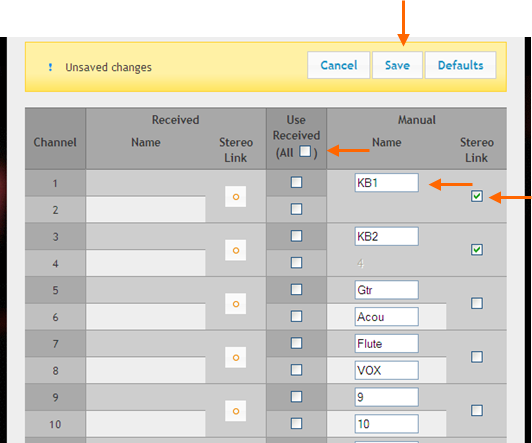

Use esta página para ver y editar los nombres y estado de enlace estéreo de los 40 canales de audio enviados a los 10 puertos de salida ME-U.
La página muestra dos columnas principales:
Recibido – Nombres de canales y estado de enlace estéreo recibidos de la fuente. La lista está vacía si no se reciben datos.
ⓘ El ME-U recuerda la última configuración recibida, por ejemplo cuando el mezclador se apaga o se desconecta el cable de entrada del ME-U. Reinicie el ME-U si desea borrar y actualizar la configuración recibida.
Usar recibido – Marque esta casilla para usar los nombres y estado de enlace recibidos de la fuente. Desmarque para usar los datos ingresados manualmente. Marque canales individuales o marque Todos arriba para afectar todos los 40 canales.
Manual – Esta columna permite ingresar manualmente nombres de canales y seleccionar pares impares/pares para enlace estéreo.
Sincronizar – ME-U verifica cada pocos segundos para actualizar la lista de nombres y enlaces recibidos mostrados con los asignados en el mezclador.
Si su fuente no transmite datos de canal, puede ingresar manualmente nombres y enlaces estéreo para los 40 canales.
Marque y luego desmarque la casilla (Todos) en la columna ‘Usar recibido’.
Haga clic en una casilla de Nombre y escriba un nombre de hasta 6 caracteres. Este es el nombre que se mostrará en la pantalla del mezclador ME-1 cuando su tecla esté asignada para el nombre ‘Predeterminado’.
Marque la casilla Enlace estéreo para los canales que desea enlazar, por ejemplo el izquierdo y derecho de un teclado estéreo. Escriba un nombre para los canales enlazados en la casilla superior de nombre. La casilla inferior de nombre está deshabilitada en canales enlazados.
Borrar nombres y enlaces
Haga clic en Predeterminados para restablecer todos los nombres manuales a sus números 1-40 y todos los enlaces estéreo desactivados. Esto también configura todos los canales para usar datos recibidos.
Puede usar esto para restablecer nombres y enlaces como punto de partida para ingresar nombres manuales. En este caso, recuerde desmarcar las casillas ‘Usar recibido’.
Edición manual de nombres recibidos
Puede usar una combinación de datos recibidos y manuales.
Este ejemplo muestra nombres y estado de enlace estéreo recibidos de la fuente de entrada, por ejemplo dLive o GLD.
Los nombres son los asignados en la consola de mezcla de la fuente.
Aquí, CH9 y 10 están enlazados para operación estéreo en los mezcladores ME. En este caso, solo se usa un nombre.
Este ejemplo muestra cómo puede editar algunos de los nombres y estado de enlace estéreo recibidos para adecuarlos a sus necesidades personales de mezcla ME.
Aquí, CH9 y 10 se editan manualmente para combinar los dos micrófonos de overhead de batería como un par estéreo en el mezclador ME.
Desmarque las dos casillas ‘Usar recibido’.

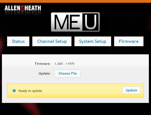

Página de firmware
Use esta página para actualizar el firmware operativo del ME-U.
ⓘ Consulte el sitio web de Allen & Heath para la última versión disponible. Lea las notas de la versión del firmware.
Firmware – Muestra la versión de firmware que está ejecutando el ME-U.
Elegir archivo – Haga clic en este botón para explorar las carpetas de su computadora y elegir el archivo de firmware a cargar. El archivo tiene el siguiente formato, por ejemplo:
AllenHeathME-U_V1.00-Rev12345.uImage
Para actualizar el firmware
Haga clic en el botón Actualizar para iniciar la actualización del firmware. Puede tardar hasta 6 minutos en completarse.
ⓘ No apague la alimentación mientras se actualiza el firmware.
Al completar, haga clic en el botón Continuar. Esto reiniciará automáticamente la unidad ME-U.
